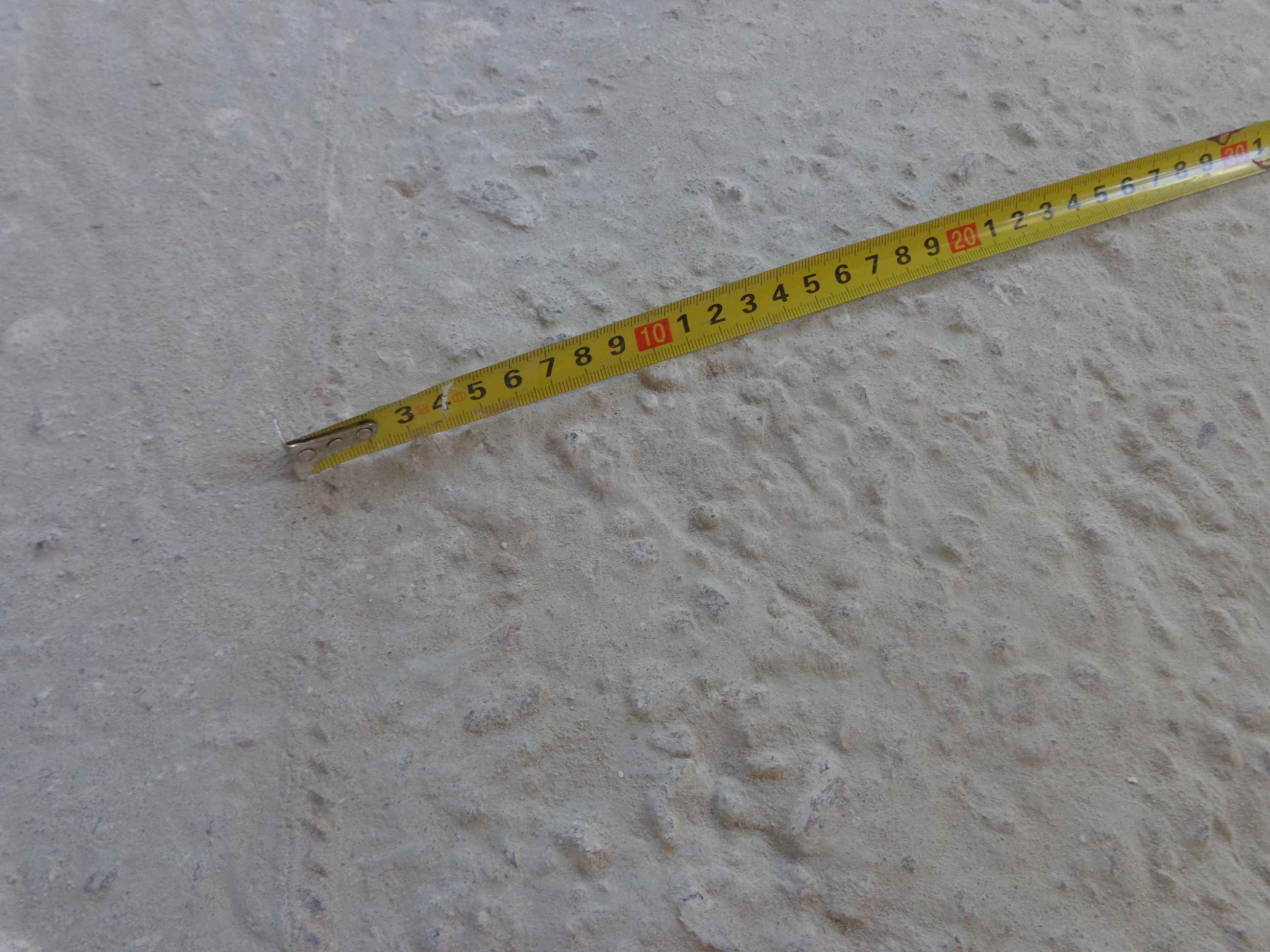

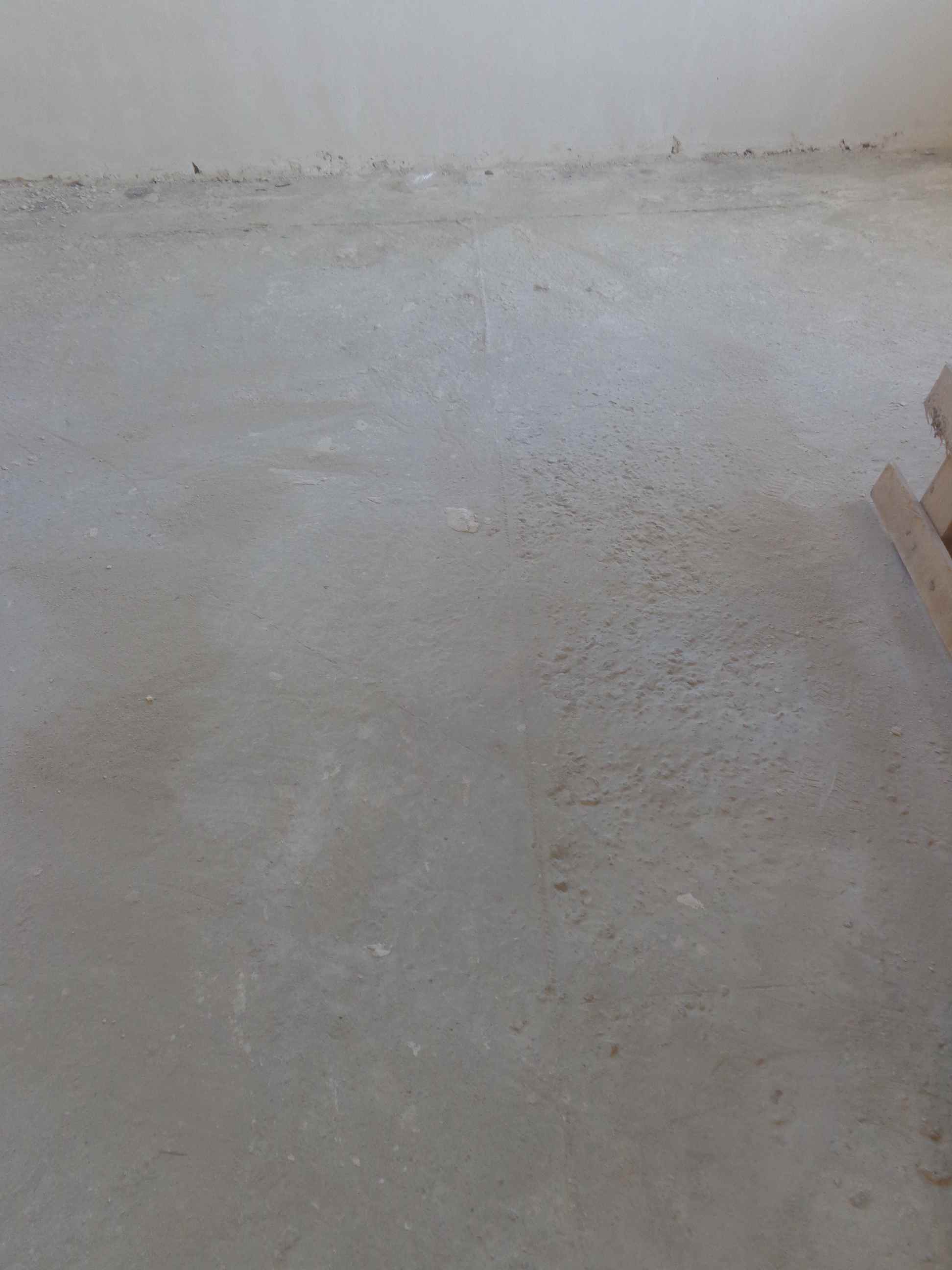

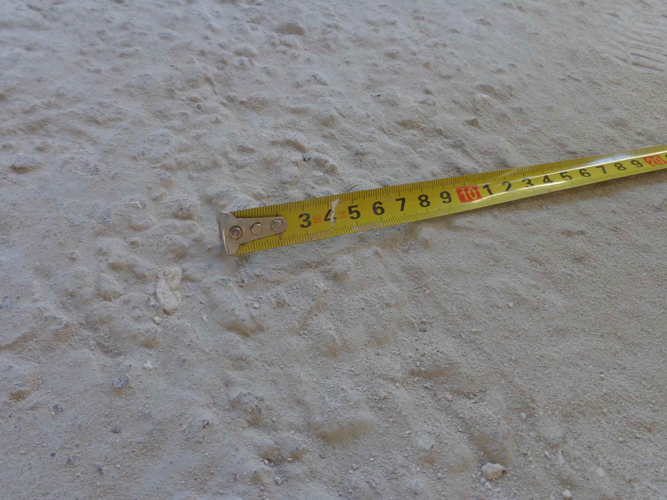

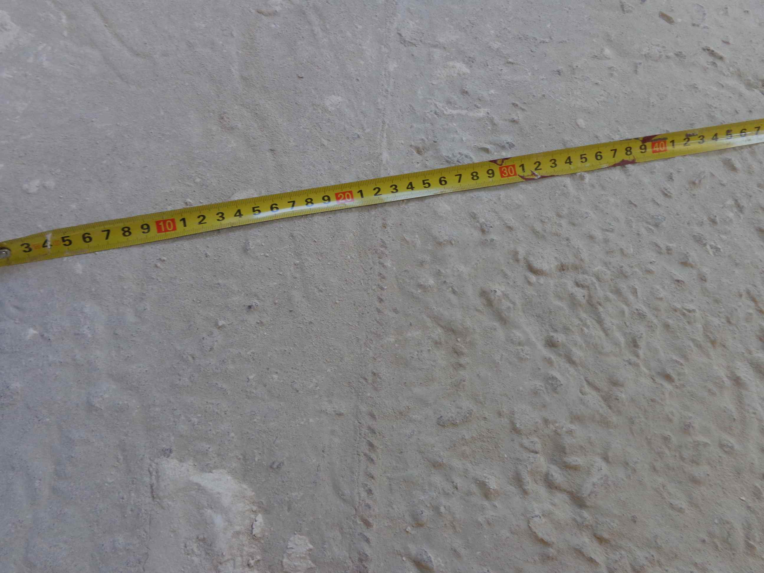

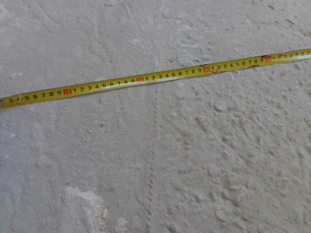

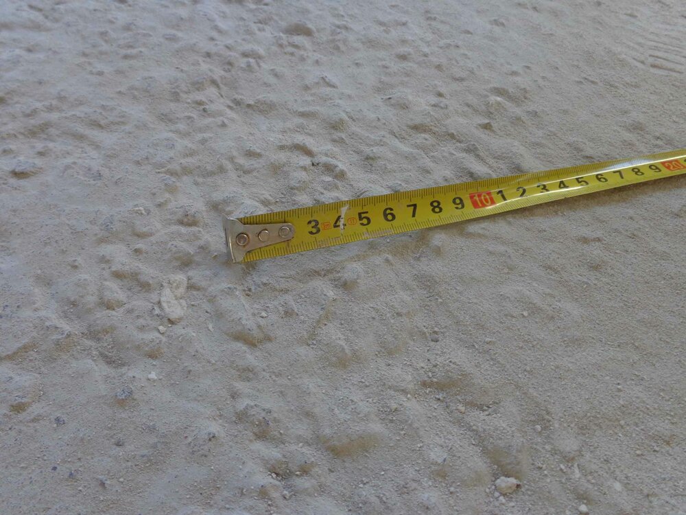

Мойстрой Опубліковано: 8 жовтня 2014 Поділитись Опубліковано: 8 жовтня 2014 Подскажите Други ! есть черновой пол (бетон 15см.) на грунте без гидроизоляции (под стенами есть годро). пол имеет небольшие изъяны (раговины, выступы и т.п.) в пределах -1,5 с.м. и + 0,5 см. как правильно настелить ЭППС ? - так и ложить ЭППС - проложить плёнку (гидроизоляция) и потом ЭППС - сделать гидроизол из рубероида ..... ещё варианты ? П.С. арматура , что виднеется , то направляющая была при заливке пола (типа маяк). приварена. Посилання на коментар Поділитися на інших сайтах More sharing options...

Игореха Опубліковано: 17 жовтня 2014 Поділитись Опубліковано: 17 жовтня 2014 С какой целью вы хотите под ЭППС уложить пленку? А вот перепады по поверхности, для укладки ЭППС, великоваты. Посилання на коментар Поділитися на інших сайтах More sharing options...
мастерок Опубліковано: 17 жовтня 2014 Поділитись Опубліковано: 17 жовтня 2014 Игорь!Зачем так издалека заходите насчёт плёнки?Напишите человеку просто-ЭППС является гидроизолятором и в плёнках не нуждается. По теме-большие ямки просыпать песочком,точечные одиночные горбы сбить.Если горбы плавные и большие,а ямки мелкие и одиночные то ничего с ними не делать. Как по мне,то на фото довольно таки приличная подбетонка не нуждающаяся ни в каких дополнительных приготовлениях. 2 Посилання на коментар Поділитися на інших сайтах More sharing options...
Игореха Опубліковано: 17 жовтня 2014 Поділитись Опубліковано: 17 жовтня 2014 Игорь!Зачем так издалека заходите насчёт плёнки? Ну это я так... я же всех вводных не знаю. Может у человека УГВ +300 по весне и он хочет сделать ГИ корыто. Ну а в общем - все правильно написали А поговорить? (с) :D 1 Посилання на коментар Поділитися на інших сайтах More sharing options...
