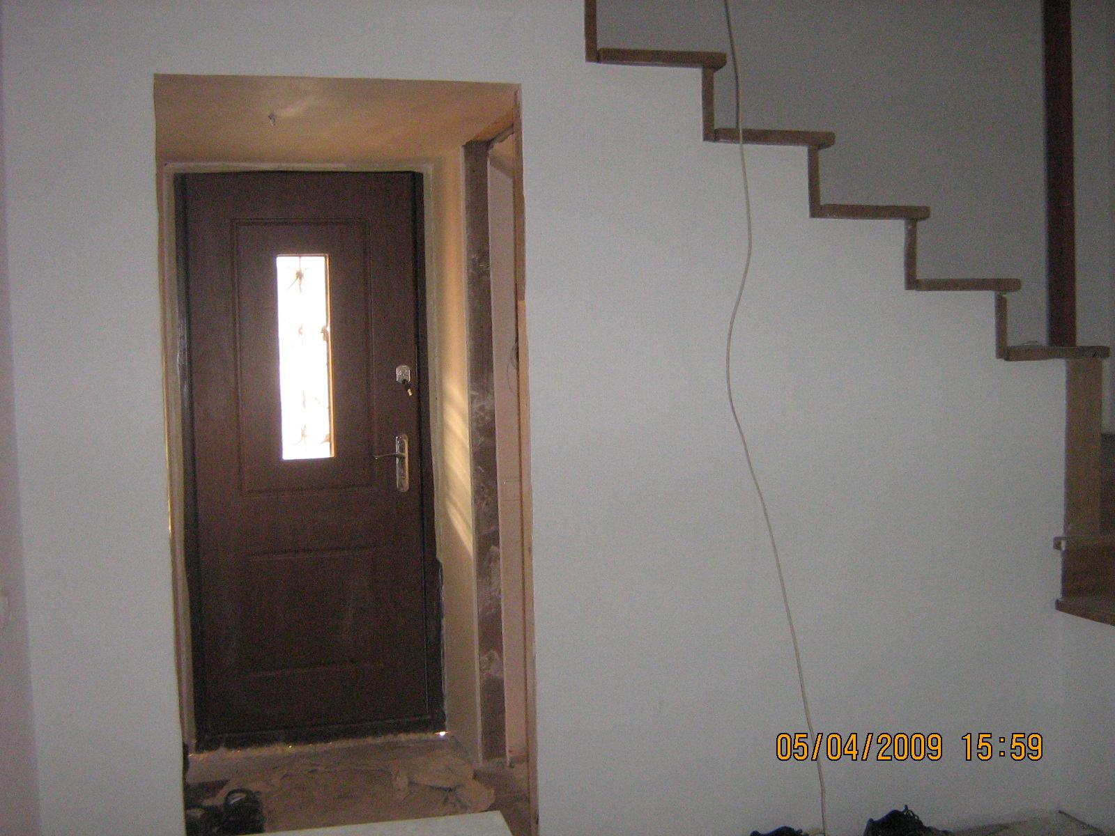

Мы заложили без тамбура. Как в проекте- заходишь в прихожую. Потом послушали умных людей- форумчан Бацилюков. Он пристроил- стало теплее и обувь, санки можно оставить. И пришлось фуундамент дозаливать и тамбур пристраивать. Зато теперь тамбур является и балконом из столовой! А опыт америкосов нам , как показывает жизнь- ни до чого!

Сделали тамбур 1.4х1.4- как-раз под лестницей получился - вроде нормально
на 2м2 меньше полезной площади - не обеднеем!
