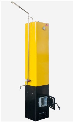

Владимир В. Опубліковано: 3 жовтня 2014 Поділитись Опубліковано: 3 жовтня 2014 Как сэкономить газ на обогреве горячей воды пока не знаю. Вот такой девайс когда то и в многоэтажках ставили ... : 4 Посилання на коментар Поділитися на інших сайтах More sharing options...
Надежда Опубліковано: 3 жовтня 2014 Автор Поділитись Опубліковано: 3 жовтня 2014 Вот такой девайс когда то и в многоэтажках ставили ... : Володя, прожив в Сибири 23 года с печкой, я до сих пор с неприязнью воспринимаю всё, что касается дров, угля и прочих атрибутов печного отопления 5 Посилання на коментар Поділитися на інших сайтах More sharing options...
Владимир В. Опубліковано: 3 жовтня 2014 Поділитись Опубліковано: 3 жовтня 2014 Володя, прожив в Сибири 23 года с печкой, я до сих пор с неприязнью воспринимаю всё, что касается дров, угля и прочих атрибутов печного отопления Да я понимаю, но печки то разные и энергонезависимость тоже греет ... и не слабо ... и не только душу ... ! А девайс довольно эфектный: греет воду ещё и как ... Буду делать себе аналог, так как оригинал немножко не доработан и по качеству и по конструкции ... 1 Посилання на коментар Поділитися на інших сайтах More sharing options...

1+1=3 Опубліковано: 4 жовтня 2014 Поділитись Опубліковано: 4 жовтня 2014 Вот такой девайс когда то и в многоэтажках ставили ... : Что это такое? Котел на дровах? Как его поставить в многоэтажке? Куда дымовую трубу выводить? Посилання на коментар Поділитися на інших сайтах More sharing options...
