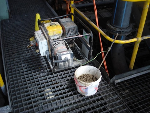

Неправильно Вы все заземляете.
Вот как нужно.
Это лучший ответ, наверно так и сделаю! :friends:
И фотки не забыть тута разместить... :lol:
Ага, обязательно, только думаю ведро земли многовато... в какой-нибудь вазон всуну :lol:

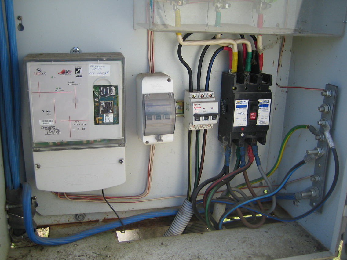

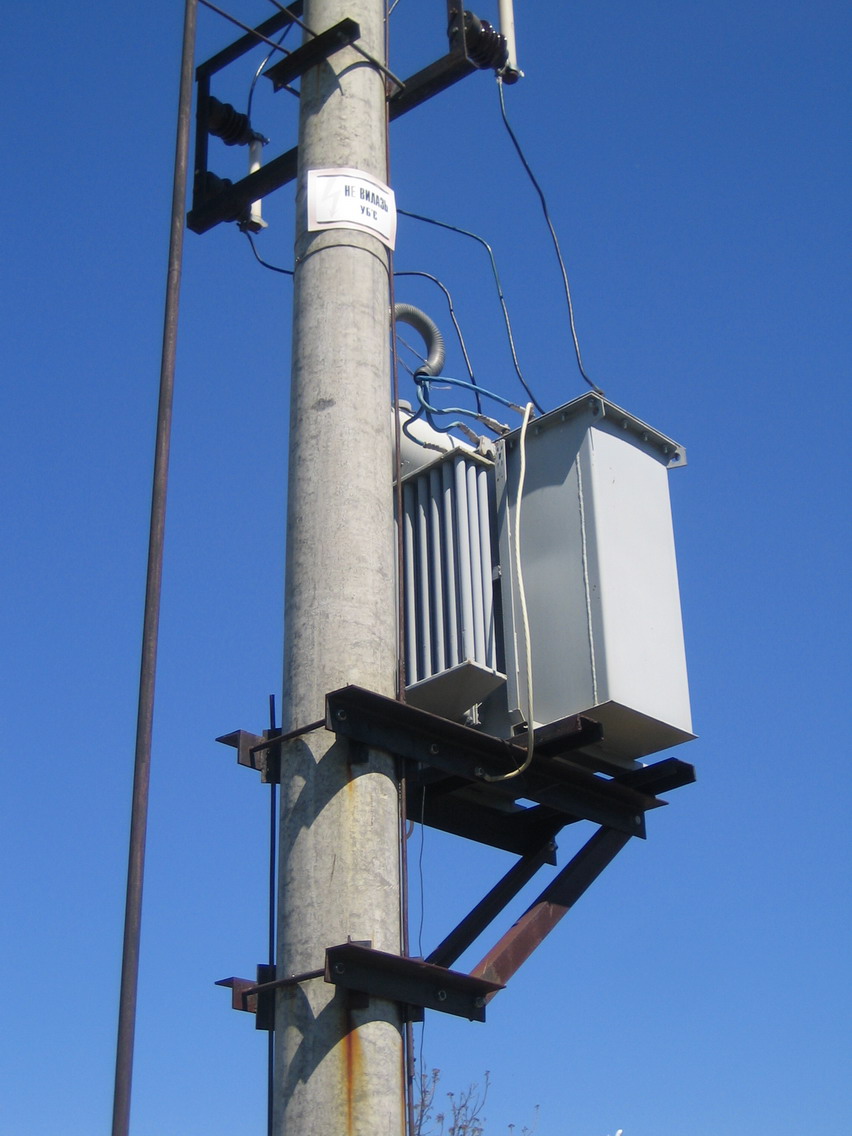

Уважаемые знатоки. Нужна ваша помощь в вопросе организации заземления, и выборе типа системы заземления.
Имеем:
- трансформатор на расстоянии n метров от участка, счетчик висит на распределительном щите (РЩ1) трансформатора.
- от РЩ1 к участку идет КЛ с кабелем АВББШв 4х35 до отдельно стоящего щитка, назовем его РЩ2. Броня кабеля не заземлена ни возле счетчика, ни на участке.
- от РЩ2 в дом заходит кабель АВВГ 4х35. Не спрашивайте почему так.
Во время заливки фундамента было сделано заземление "как_у_всех": забиты пара 50-х уголков по углам фундамента, приварены к армокаркасу, к нему же приварена оцинкованная полоса и выведена из ленты в помещение топочной.
Мой автомат в РЩ1 - ЕKF С32, от него кабель пошел на счетчик, от счетчика на участок. Посмотреть как и что подключено к счетчику я не могу - ящик опломбирован. суда по внешнему виду ящика - счетчик без заземления.
Вопросы.
Я правильно понимаю, что у меня получается тип системы заземления ТТ? Это я судя по этой картинке так думаю.
Нужно ли заземлять броню кабеля от щита до участка? В каком месте?
Что нужно исправить в щите РЩ1 и нужно ли? Про АВВГ я в курсе.
Как обычно происходит ответвления кабелей больших сечений? Вон то скопление кабелей на основном рубильнике наверное не самый правильный вариант?
Вверху автомата видно, что кабель в него входит многожильный, и он необжат, также и на счетчике скорее всего. Нужно ли напрягать РЭС, чтобы они исправили это? Найти исполнителя уже не получится.
Спасибо заранее. А то в голове сумбур полный.
Слайды ниже.
