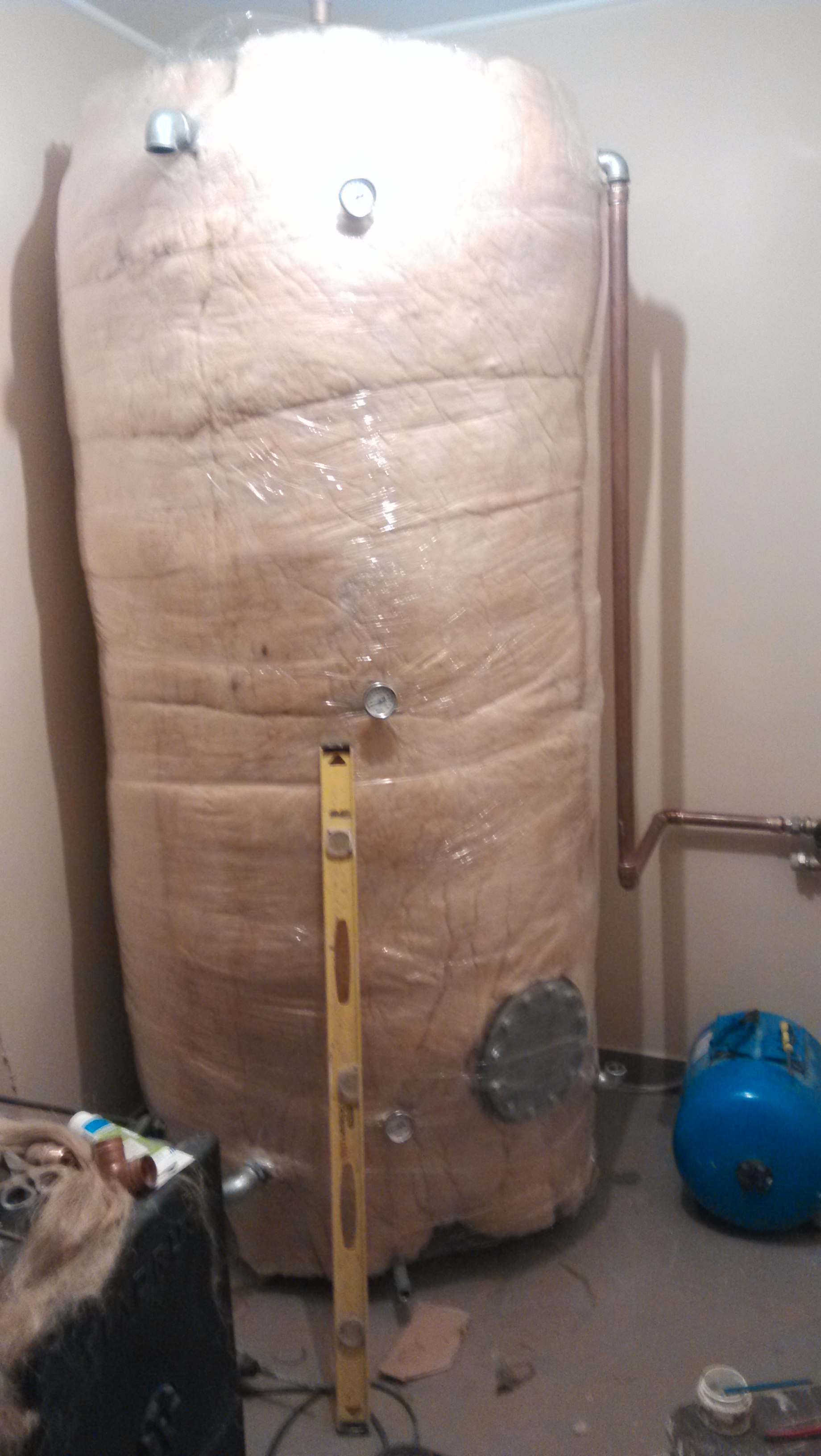

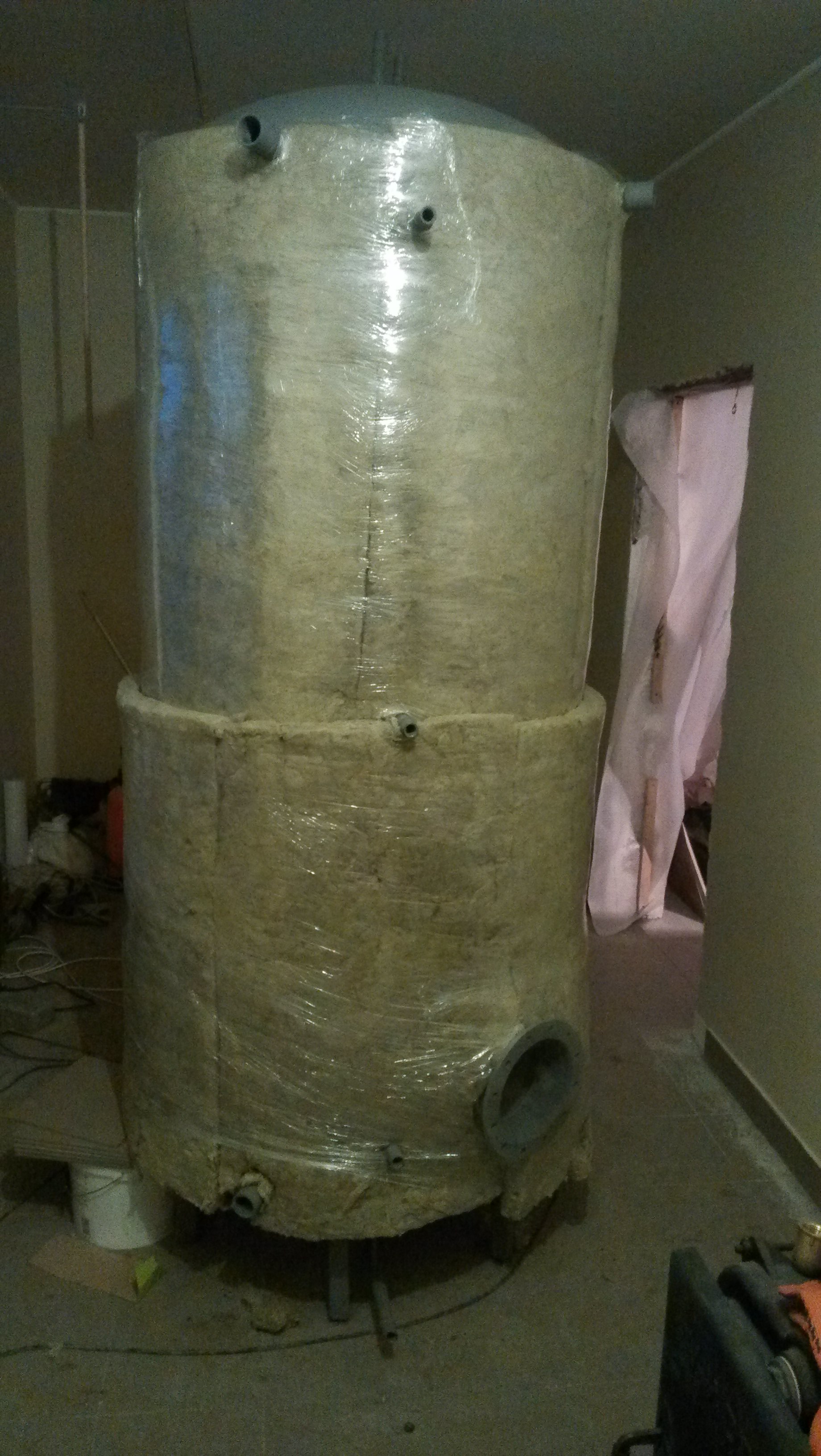

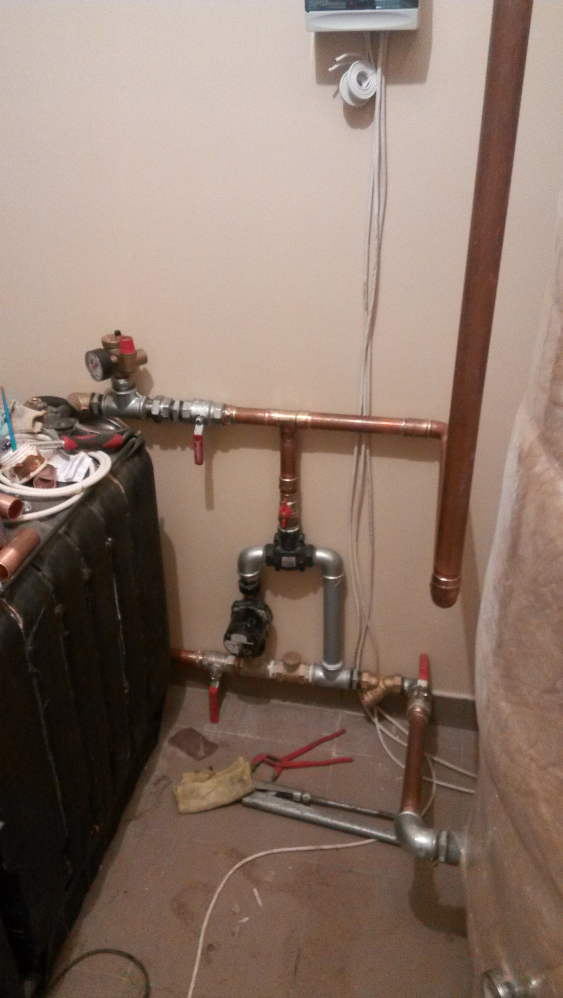

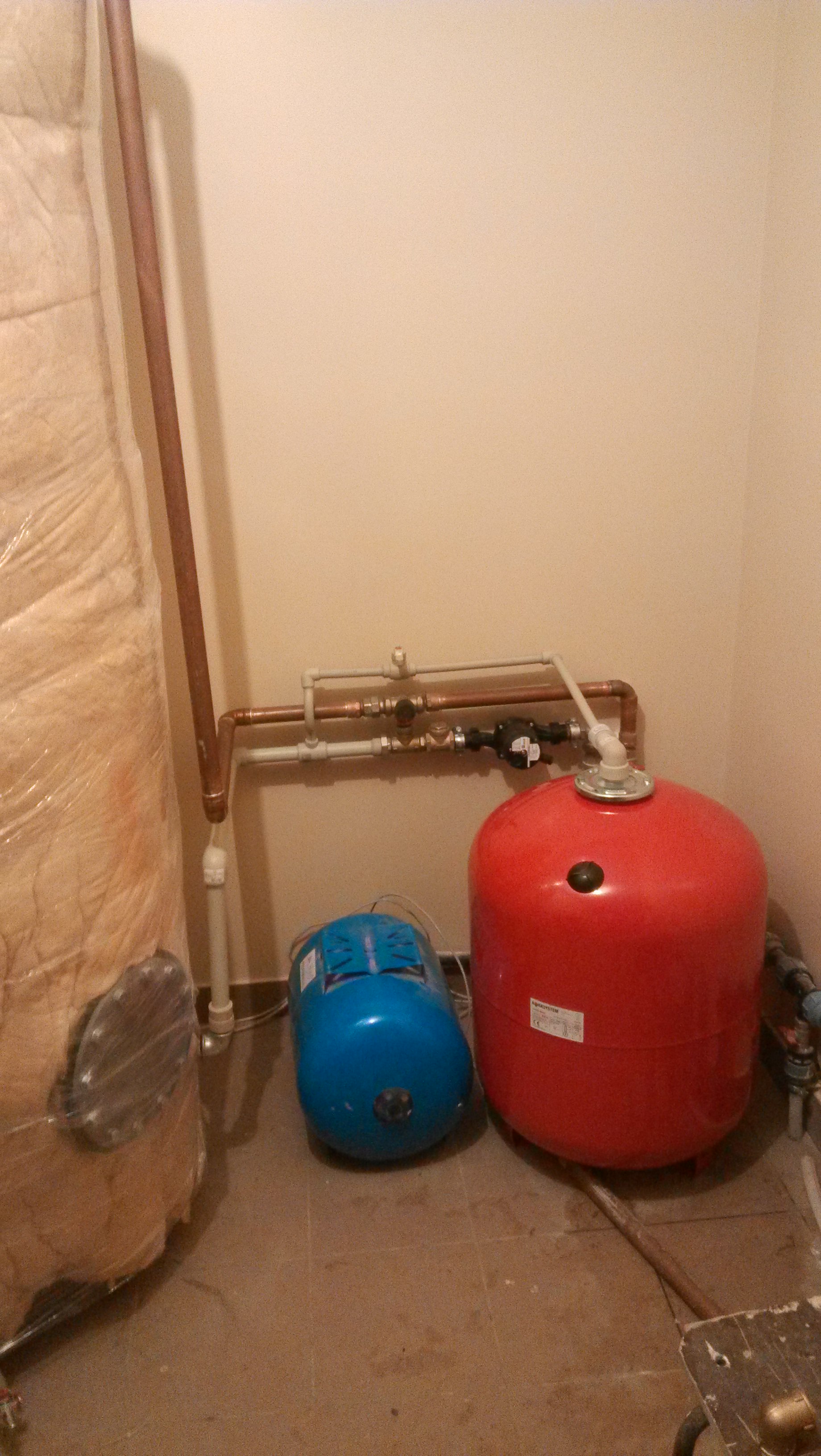

stegno Опубліковано: 6 січня 2015 Автор Поділитись Опубліковано: 6 січня 2015 Ну в дополнение к теме, хочу похвастаться завершающим этапом монтажа котельной Наконец-то 30 декабря отдали мне теплоаккумулятор! Таки сварили..Заказал еще в октябре.. Вот так решили утеплить остатками утеплителя после стройки. В ход пошла еще и стретч-лента упаковочная. Можно сказать в прямом смысле упаковали бак в утеплитель. 3 слоя разделенные между собой стетчем. 5мм, 5мм, и 10мм..С учетом уплотнения утеплителя получилось где-то 15-16мм. Еще планирую сверху заказать чехол из дермантина или какого-то другого материала (кстати мож подскажете из чего будет практично и недорого?) После "упаковки", приступили к обвязке. Вроде и все купил, но железяк блин надо всяких просто тьма, муфточки, тройнички, уголки...А так как диаметр выбран на обвязке между котлом и бочкой недетский 1 1/4 - то и стоит это все капец как дорого... Самое интересное, что медной трубы с фасониной наковырял в загашниках у одного бывалого монтажника за гроши по нынешним временам...По странному стечению обстоятельств я у него на чердаке выгреб всю 35 и ее хватило впритык.. Нехватило пары метров и фасонина кончилась, так что обратку из СО в бочку сделали ППРом! Смешно смотрится конечно, но что самое интересное, он там ничуть не уступает меди по рабочим ха-м в которых будет работать =) ППР - Pex-Al-PPR...Все равно по фен-шую! Посилання на коментар Поділитися на інших сайтах More sharing options...

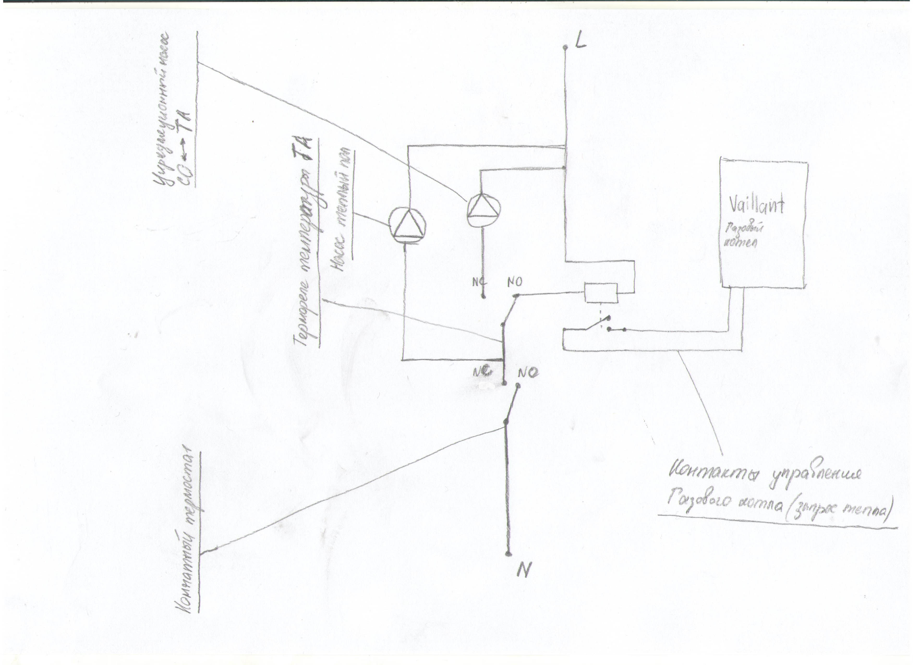

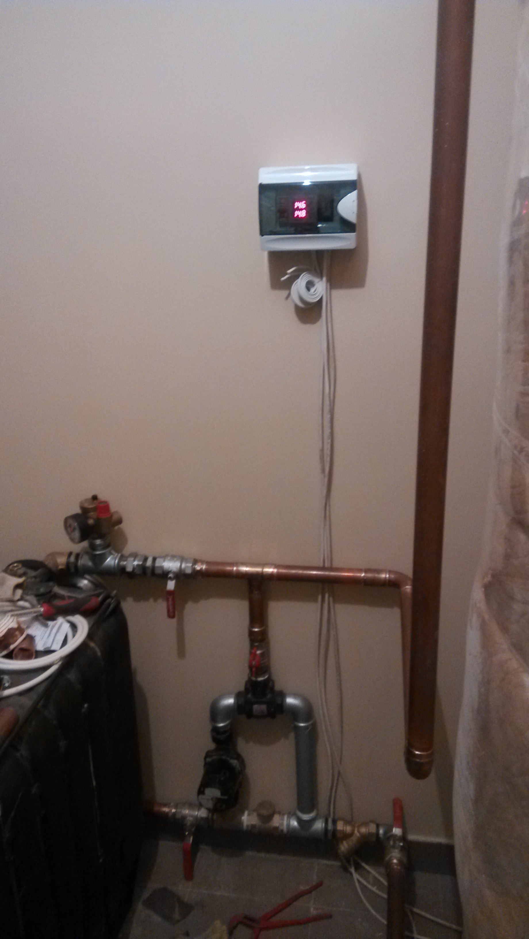

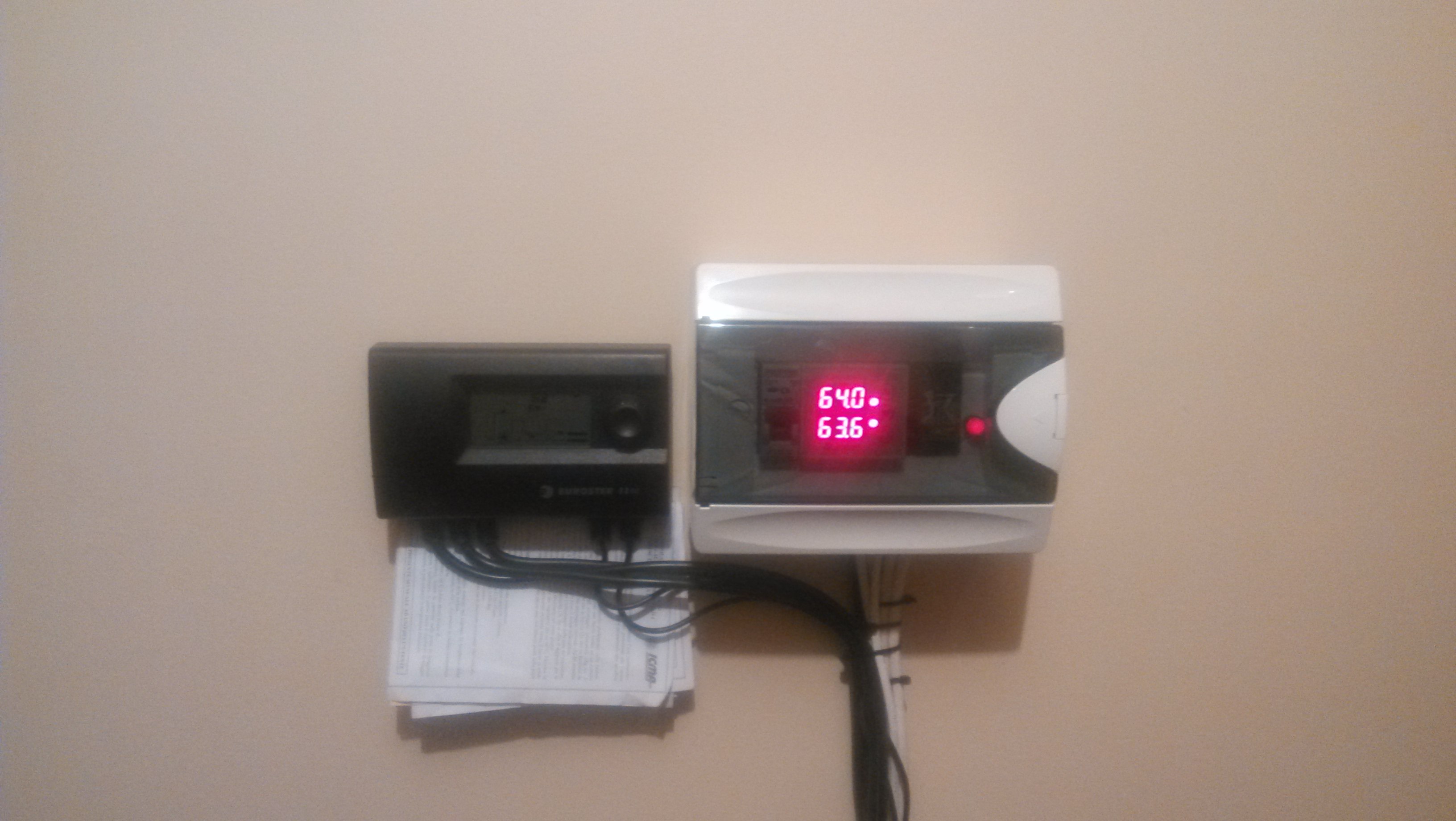

stegno Опубліковано: 6 січня 2015 Автор Поділитись Опубліковано: 6 січня 2015 Вот бак, уже утепленный.. Здесь еще видно щиточек управления.. В нем двухканальный термостат и релюха.. На термостат приходят сигналы с двух датчиков, один сверху бочки, другой над дым-трубой думаю поставить. По первому комутирую сигнал от комнатного термостата из дома. Если в бочке больше 40 - включаю насос бочки - отключаю газ котел (релюха размыкает/замыкает управляющие контакты ГК). Если в бочке меньше, отключаю насос бочки - включаю газ котел По второму думаю снимать температуру в см от дыхоходного патрубка котла и по ней включать насос в котловой обвязке. Сейчас включил подпитку системы. Она у меня через осмосный фильтр..Блин ждать пока наберется долго, а уже руки чешутся дровишек кинуть =))))) Посилання на коментар Поділитися на інших сайтах More sharing options...

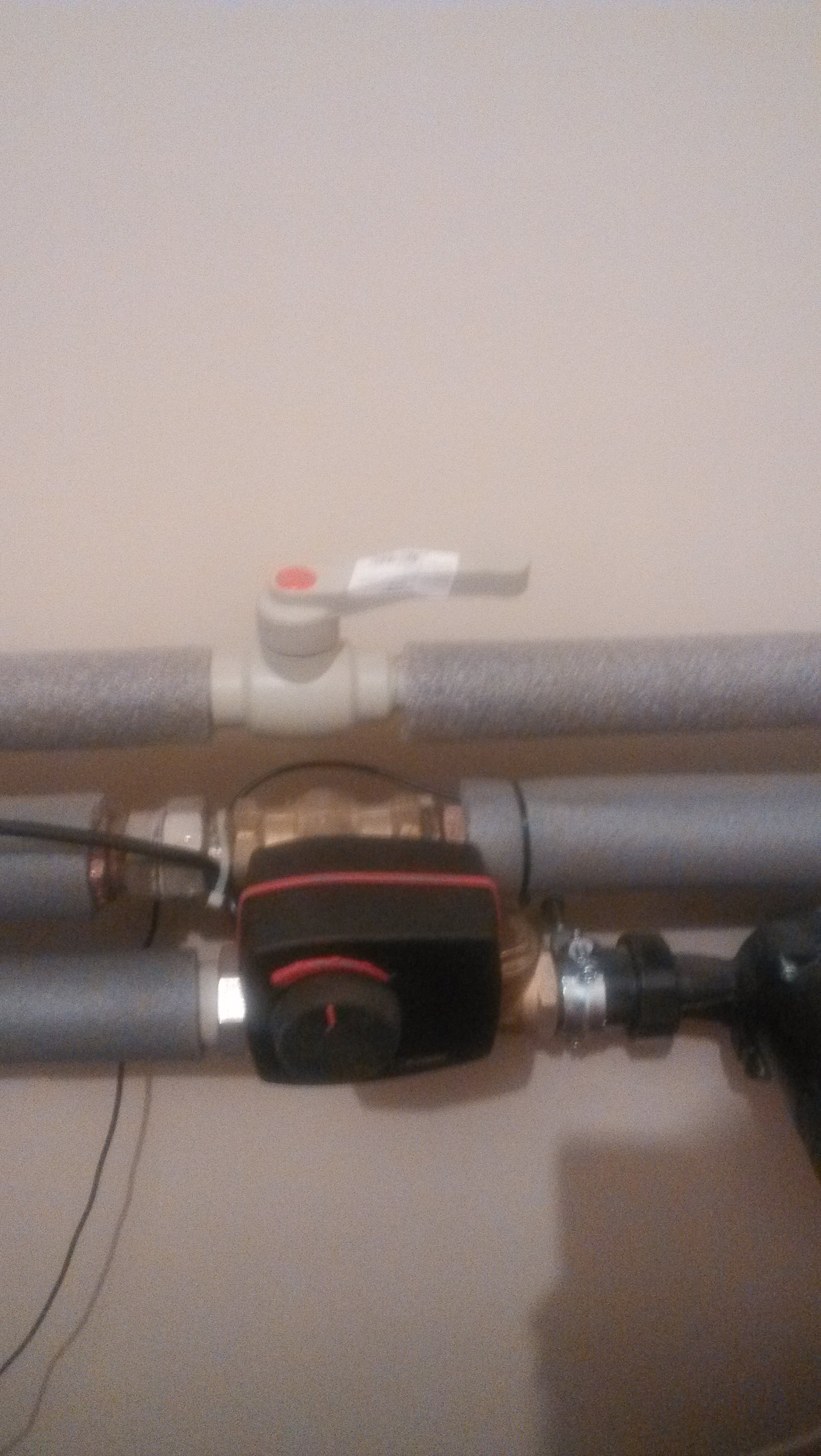

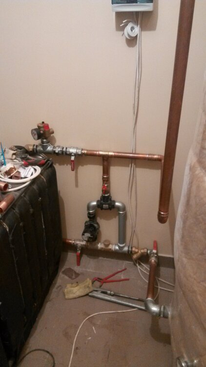

stegno Опубліковано: 30 січня 2015 Автор Поділитись Опубліковано: 30 січня 2015 Вот решил на смеситель поставить привод! Сначала думал, стоит или нет..вроде при подгрузе можно и вручную покрутить, но потом понаблюдал...И выяснилось, что имеет место такое пахабное явление как самотек из верха бочки через полуоткрытый смеситель в низ бочки! Ай-яй-яй...Стратификацию всю портит! Сервопривод с контроллером имеют побочный эффект! Когда система перестает просить тепло, то труба подачи, на которой стоит датчик, остывает. Таким образом мозги контроллера начинают пытаться ее нагреть и открывают смеситель полностью, перекрывая таким обраом путь к обратке и прекращается гравитационное перемешивание бочки! 1 Посилання на коментар Поділитися на інших сайтах More sharing options...

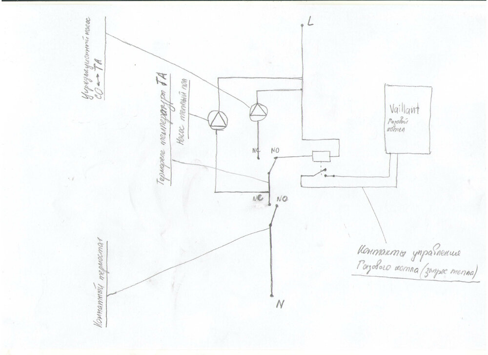

stegno Опубліковано: 30 січня 2015 Автор Поділитись Опубліковано: 30 січня 2015 Электросхема автоматизации выбора источника тепла. Впринципе намного проще, чем может показаться.. Посилання на коментар Поділитися на інших сайтах More sharing options...

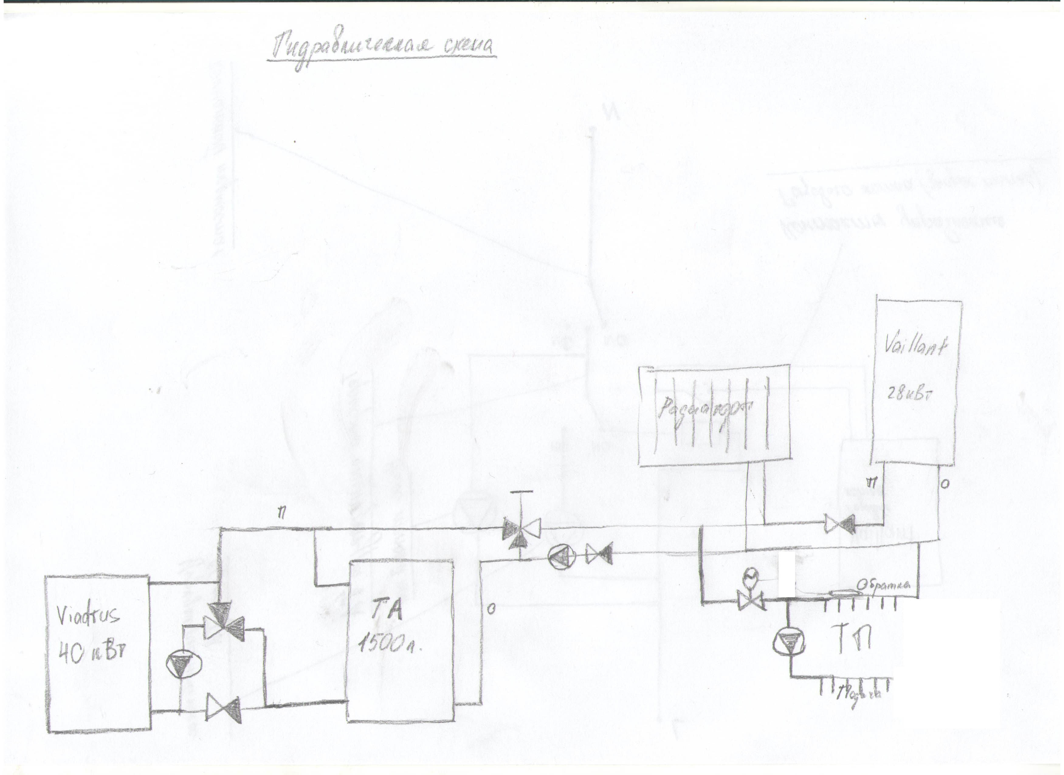

stegno Опубліковано: 30 січня 2015 Автор Поділитись Опубліковано: 30 січня 2015 Гидравлическая схема. Посилання на коментар Поділитися на інших сайтах More sharing options...
