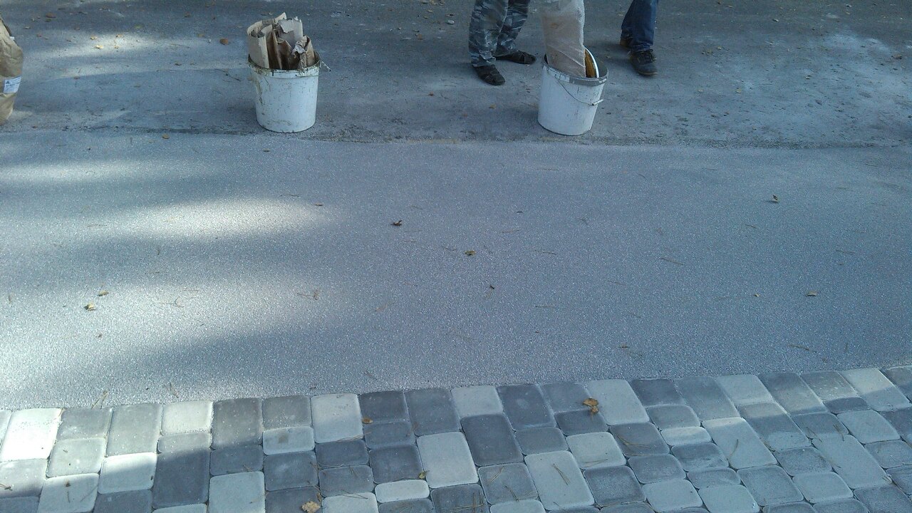

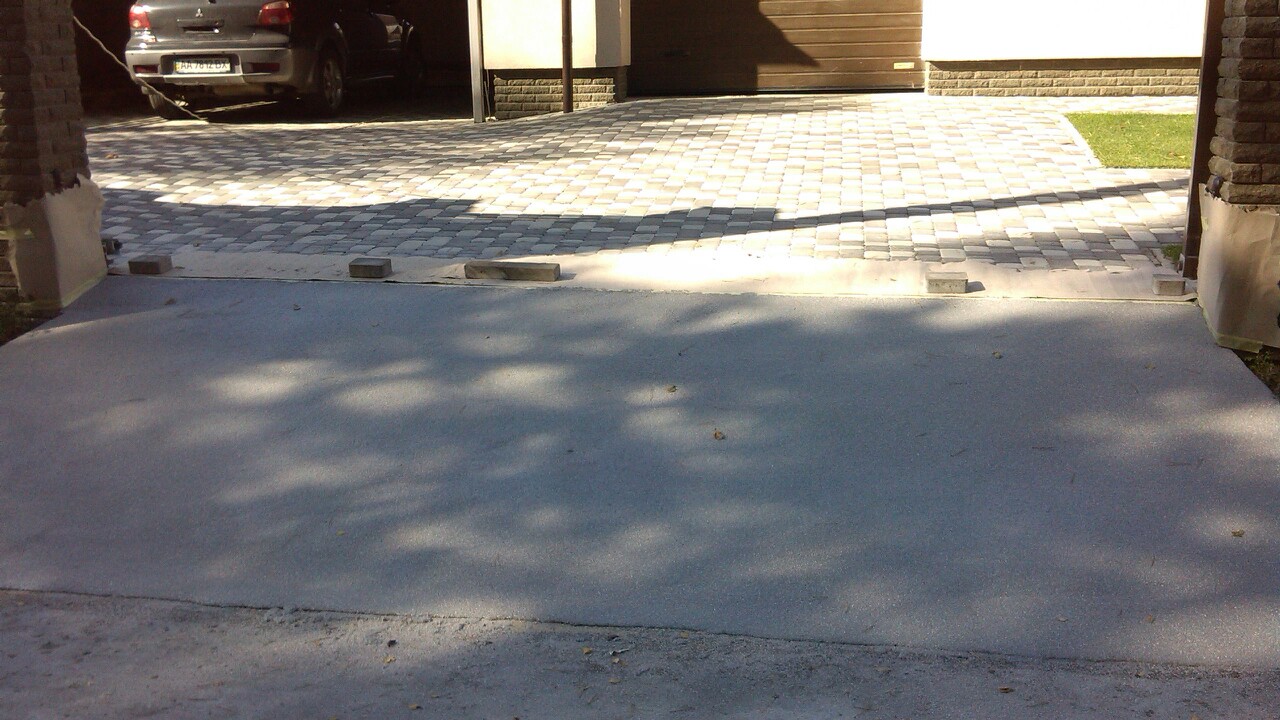

Вот недавно сделали наливной пол на улице под уклоном.
Антискольжение. Заказчику понравилось.
