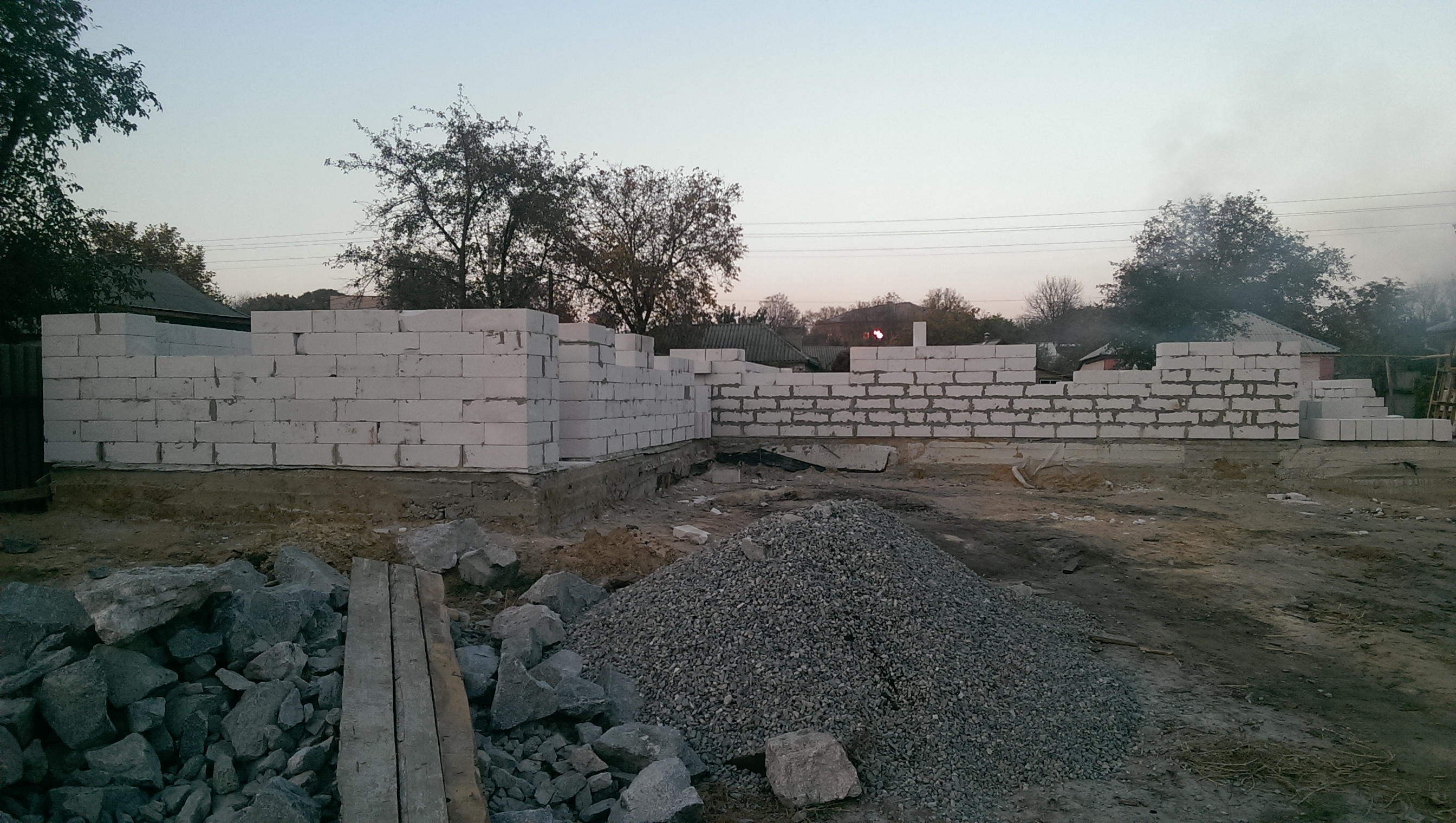

Доброго времени суток! Несколько дней назад строители начали возводить стены, газобетон UDK 600*400*200мм, первый ряд положили на раствор. Последующие укладывали на клей, но к сожалению я поздно обратил внимание на толщину швов которая была 10-12мм. Небуду долго описывать разбирательства с рабочими, в итоге я их убедил как надо вести кладку с толщиной шва 2-4мм. Вопрос в том что по технологии газобетон кладется рядами: сначала первый ряд полностью, затем проверяется уровень потом второй и т.д.. А они начали как я понял по технологии кирпича, завели углы потом стены начали гнать тоже как то неравномерно: одна стена три ряда другая четыре две по пять.......углы тоже на разной высоте. Как теперь это все в уровень вывести и продолжить нормальную кладку?????( соответственно и между блоками в одном ряду не везде но есть перепады по уровню 1-2мм)
Сколько рядов положено? По технологии начали правильно, вот только забыли теркой первый ряд пройти и проверить 0. Если это сделать и соблюдать одинаковую толщину клея - выгонят стены практически идеал.
Что Вам помешало им купить или требовать от них класть с помощью каретки? Там ну уж как бы не хотелось - слой практически одинаковый.

С арматурой порядок! первый и каждый третий ряд будет армирован. Я с ними обговаривал что стены из газобетона, они судя по разговору в курсе что это. Спрашивали буду я гладкий брать или паз-гребень, говорили что кладка на клею ведется.Правда вместо гребенки у них шпатель зубчатый.. Вроде как и недалекие, а по факту имеем то что имеем.........Мне интересно можно при том что уже три-четыре ряда кладки лежит , а местами один ряд , выровнять все это дело????Я думаю так: нужно подтянуть кладку с соблюдением шва на до одного уровня по всему дому, а потом шлифонуть блоки чтобы уровень последнего ряда был одинаковый.....и дальше нормально ложить. Я прав?
Якщо перший ряд проармований то вже легше, не переймайтесь кількістю рядів, ви тільки робочих дістанете але не переробите. Мене убило товщина шва 10-12 мм. Здається вони або не знають як класти або другим рядом виправляють косяки першого ряду.

Вариантов у Вас несколько (мое личное мнение, накопленное на собственном строительстве и перечитанному кучей тем и пересмотра кучи видео на ютубе)
Если дом будет утепляться - догоняйте четвертый ряд, равняйте и кладите с соблюдением технологии.
Если дом утепляться не будет, я бы заставил переложить. Лучше сейчас потерять 1-2к грн на газобетоне, чем потом на всем...
И в любом случае купите своим ломастерам каретку. Дабы у них не было желания класть где-то 3 ряда, где-то один. + Вы разоритесь на клее.

проблема не в одинаковых слоях а в сильно толстом слое ...
даж не знаю что советовать . толстый шов будет хуже и прилично . Все можно убить на швах при кладке газобетона . Клей надо считать , не задумывался , а по раствору было бы половина теплового сопротивления стены как с куста . А это отопление пожизнено ... с другой стороны уже материала сколько перевели .

Я понимаю что теплосопротивление ухудшено но 4 ряда из 14 может не критично.......хочется надеяться......последующие ряды я их заставил класть на толщину 2-3мм...Еще бы заставить вести кладку порядово..........равномерно по всему периметру дома.

Може хоч фото "кладки" покажете, аж цікаво! Вам вище привели алгоритм розрахунку, пора***те, думаю там Вам винні гроші а не Ви. або скажіть що дасте гроші, а після того як приїдуть то потикати носом як кошенят а потім по ситуації:x:x=@

Вот фото! нижние четыре ряда..... а пристройка слева это уже другие мастера...
