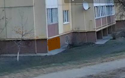

stels-lada-club Опубліковано: 29 вересня 2014 Поділитись Опубліковано: 29 вересня 2014 День добрый. Прошу Вашего совета как поступить правильнее с небольшой постройкой. Живу на первом этаже, фото балкона я хочу эту нишу заложить Пеноблоком, а в полу самого балкона (с квартиры) сделать отверстие чтоб можно было туда спускаться. не могу определиться с размером паноблока 200*300*600 или 100*300*600 ставить блок думаю 600 в длину балкона, 300 в высоту ну и 200 или 100 в толщину самой стены. Вопрос: если поставлю блоки толщиной в 100мм то нужно будет утеплить пенопластом? или лучше поставить 200 и можно не утеплять? ниша под балконом будет в качестве погребка (хранения картофана и т.д.). выглядит в итоге будет так: Посилання на коментар Поділитися на інших сайтах More sharing options...
vitass Опубліковано: 29 вересня 2014 Поділитись Опубліковано: 29 вересня 2014 Если только углубить на 2,5-3 м вниз - в погребке будет тепло и картошка будет плоховато хранится. Стена в кирпич, пенопласт по наружи в 5 см и барашек поверх - тепло Подумайте, возможно получится уйти под землёй в сторону (от дома) на метра 2-3, тогда будет прохладнее. В своё время я этого не сделал, хотя отец настойчиво рекомендовал. З.Ы. возраст 20 лет - Мама, что ты понимаешь в этой жизни???.. возраст 40 лет - Мама, ах как ты была права!!!.. Посилання на коментар Поділитися на інших сайтах More sharing options...
stels-lada-club Опубліковано: 29 вересня 2014 Автор Поділитись Опубліковано: 29 вересня 2014 Если только углубить на 2,5-3 м вниз - в погребке будет тепло и картошка будет плоховато хранится. Стена в кирпич, пенопласт по наружи в 5 см и барашек поверх - тепло Подумайте, возможно получится уйти под землёй в сторону (от дома) на метра 2-3, тогда будет прохладнее. В своё время я этого не сделал, хотя отец настойчиво рекомендовал. уйти ни в стороны, ни в низ нельзя, есть только то пространство что под балконом. Размер Д*В*Ш: 2940мм*1270мм.*1000мм. кирпич полнотелый я так понимаю нужно? класть в один ряд? и все же может пеноблок без утеплителя будет лучше? мне что 20 шт. блоков (100*300*600), что кирпич 216 штпокупать, разница в цене не особо, а класть блоки на много легче Посилання на коментар Поділитися на інших сайтах More sharing options...
vitass Опубліковано: 29 вересня 2014 Поділитись Опубліковано: 29 вересня 2014 уйти ни в стороны, ни в низ нельзя, есть только то пространство что под балконом. Размер Д*В*Ш: 2940мм*1270мм.*1000мм. кирпич полнотелый я так понимаю нужно? класть в один ряд? и все же может пеноблок без утеплителя будет лучше? мне что 20 шт. блоков (100*300*600), что кирпич 216 штпокупать, разница в цене не особо, а класть блоки на много легче Почему вниз не можете "вкопаться"? Вам, что то мешает: трубы, ливнёвки? (пятно бетона не в счёт! прорубили окно в Европу и вперёд ) Высоты 1,3 м очень мало!!!: 1. не удобно - не разогнуться 2. очень тепло у меня высота около 2,8-3,0 м. Из них около 1,3-1,5 над землёй - ТЕПЛО! картошка, ближе к весне, прорастает по материалу спорить не буду, но мне кажется, лучше кирпич. Посилання на коментар Поділитися на інших сайтах More sharing options...
stels-lada-club Опубліковано: 29 вересня 2014 Автор Поділитись Опубліковано: 29 вересня 2014 Вам, что то мешает: трубы, ливнёвки? там бетонная плита а что под ней бог его знает. Посилання на коментар Поділитися на інших сайтах More sharing options...
vitass Опубліковано: 29 вересня 2014 Поділитись Опубліковано: 29 вересня 2014 Зачем утеплитель? ... Утеплитель работает не только зимой, а и летом. Летом нужна прохлада... Посилання на коментар Поділитися на інших сайтах More sharing options...
vitass Опубліковано: 1 жовтня 2014 Поділитись Опубліковано: 1 жовтня 2014 Ну это как бы не совсем погреб.. ТС как раз хотел именно погребок ... ниша под балконом будет в качестве погребка (хранения картофана и т.д.). ...необходимой прохлады не добъешся.. Добится можно, если ..углубить на 2,5-3 м вниз... ...уйти под землёй в сторону (от дома) на метра 2-3.. ...К тому же откуда Вы знаете нужна ли прохлада летом? ТС пишет картофан хранить... кто ж летом его хранит? 1. А что, летом картошку не едят? (молодая то не все лето есть :D). 2. "Потому что не только картошкой жив человек".Документ Microsoft Word.doc Посилання на коментар Поділитися на інших сайтах More sharing options...
