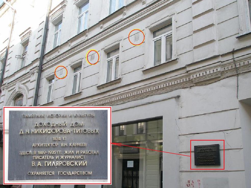

SON Опубліковано: 29 вересня 2014 Поділитись Опубліковано: 29 вересня 2014 Здесь входы (дырки) я могу делать там, где их видно не будет. А тут приточные клапаны видно. Разве плохо? Посилання на коментар Поділитися на інших сайтах More sharing options...
Braddy Опубліковано: 29 вересня 2014 Автор Поділитись Опубліковано: 29 вересня 2014 А тут приточные клапаны видно. Не готов ими украшать . И, кстати, эти КИВы, у них нет функции даже пассивной рекуперации. Фактически это просто замена форточкам только с регулированием потока. Они мне неинтересны. Рассматривал такого типа только с рекуперацией. Тоже не заинтересовали. Посилання на коментар Поділитися на інших сайтах More sharing options...
