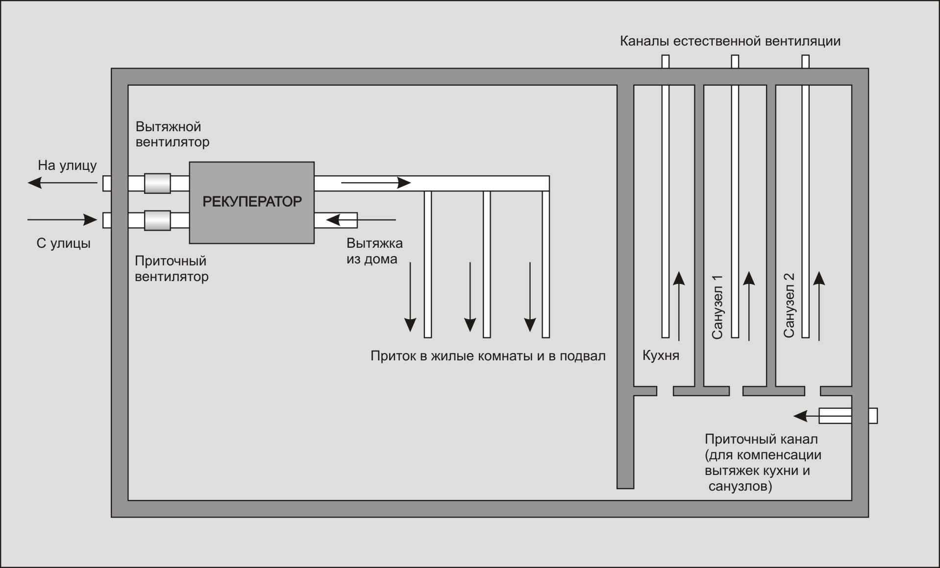

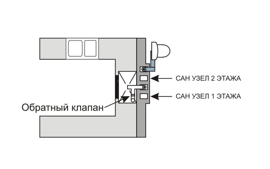

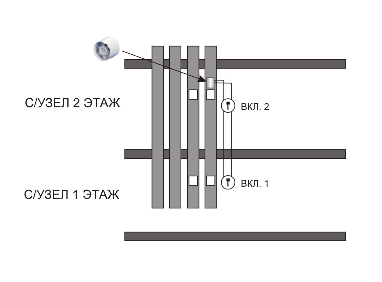

Braddy Опубліковано: 28 вересня 2014 Автор Поділитись Опубліковано: 28 вересня 2014 Возникли вопросы по схеме вытяжек. В стене между с/у 1-го этажа и кухней 4 канала. Они проходят, соответственно, в стене с/у 2-го этажа. Я планирую использовать эти каналы так: 1. Вытяжка кухни (принудительная) 2. Канал для с/у 1-го и 2-го этажа 3. Вытяжка рекуператора (принудительная) 4. Фановая труба стояка канализации. И, собственно, вопросы. Можно ли так коммутировать? Как делать вытяжку газового котла? К примеру, могу ли я вести его в смежном с каминным дымоходом канале или даже в том же? (Камин будет использоваться не для отопления и довольно редко: (гости, праздники...). (Схему прилагаю). Посилання на коментар Поділитися на інших сайтах More sharing options...
SON Опубліковано: 28 вересня 2014 Поділитись Опубліковано: 28 вересня 2014 1. Вытяжка кухни (принудительная) 2. Канал для с/у 1-го и 2-го этажа Лучше оставить этот канал для вентиляции кухни, а выхлоп кухонного зонта сделать непосредственно на улицу. На каждый с/у свой канал. Или один канал под вентиляцию кухни, второй под зонтик, соотв. два с/у объединить на один канал. 3. Вытяжка рекуператора (принудительная) Не получится ни физически, ни технически. Пошукайте устройство рекуператора. Экономически вообще смысла нет. 4. Фановая труба стояка канализации. Нормально, только выход ее на крыше должен быть выше выхода вентканалов и ни в коем случае под общим зонтом. Как делать вытяжку газового котла? К примеру, могу ли я вести его в смежном с каминным дымоходом канале или даже в том же? . В смежном запросто, возможно понадобится гильзовка канала. В одном - гильза в любом случае, и если позволяют размеры канала использовать его под два дымохода. Камин - открытый/закрытый? Посилання на коментар Поділитися на інших сайтах More sharing options...

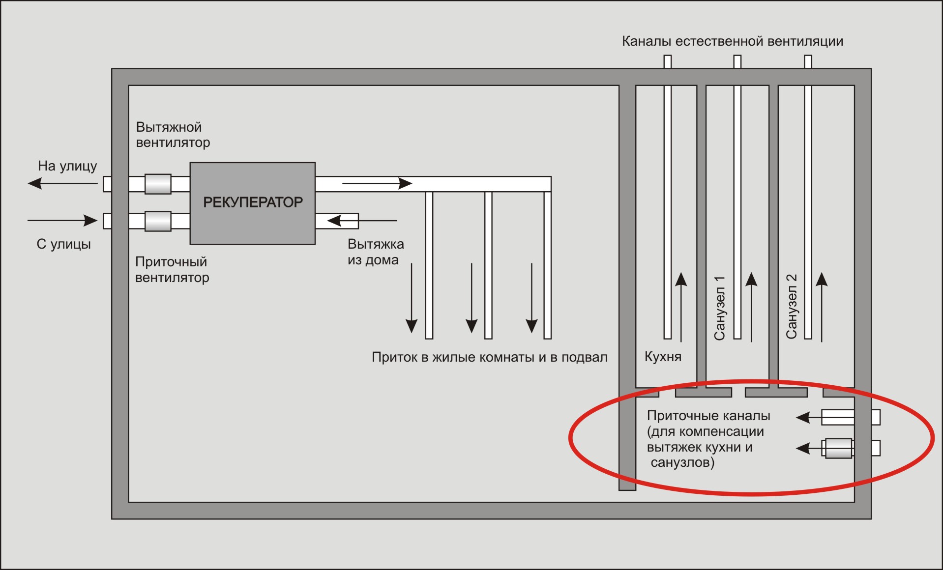

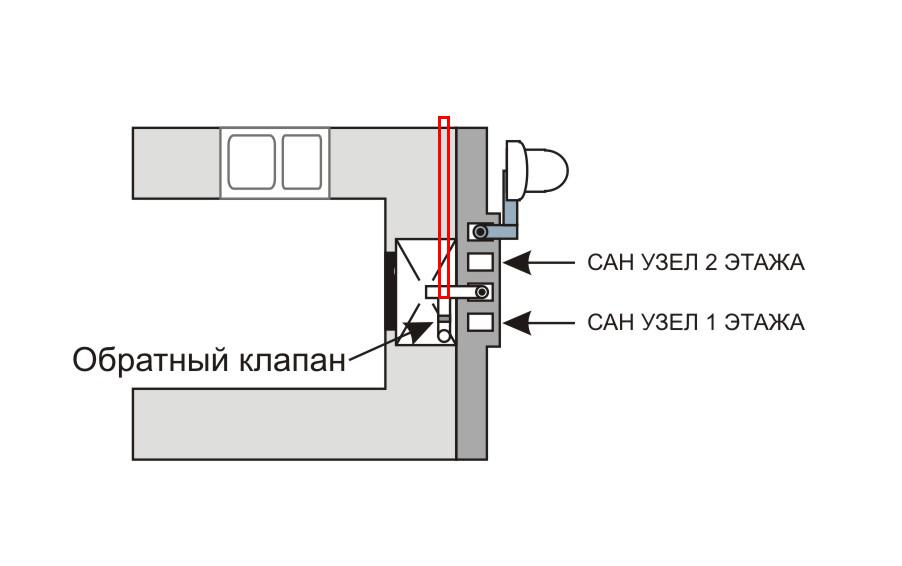

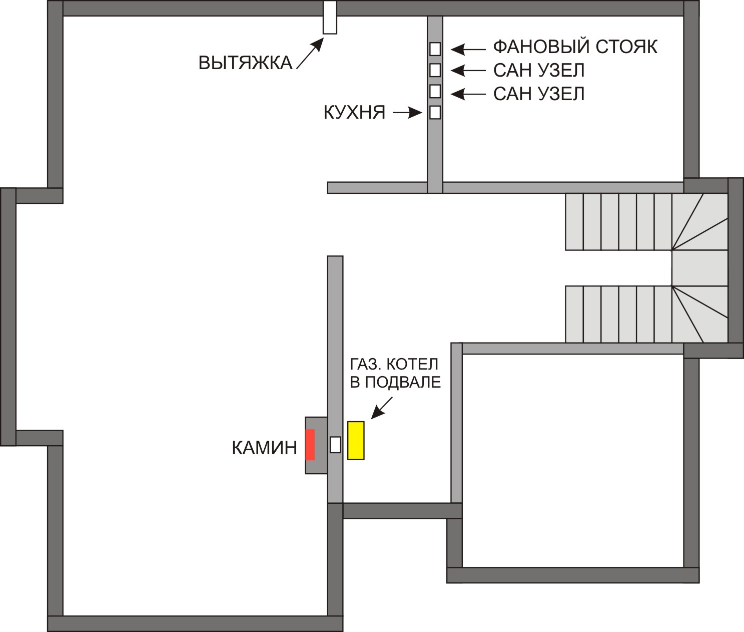

Braddy Опубліковано: 28 вересня 2014 Автор Поділитись Опубліковано: 28 вересня 2014 На счет возможности совместного дымохода газ. котла и камина Вы меня очень порадовали - честно говоря, не очень надеялся на такую возможность! По Вашим рекомендациям переделал 2 варианта схемы (чтобы убедиться, что я правильно Вас понял). Еще предлагаю схему вариант каналов туалетов. 1-й канал для естественной вытяжки. 2-й для принудительной. Вытяжной вентилятор только один - на втором этаже. Включается с обоих санузлов. Как Вам такая схема? Другими словами, какая на Ваш взгляд из 4-х схем более оптимальная: 1. Та, что указана выше (с вентилятором) 2. Отдельные каналы на каждый санузел с вентиляторами 3. Отдельные каналы на каждый санузел без вентиляторов 4. Один канал на 2 санузла (с вентилятором или без?). В этом случае не придется дырявить стену для кухонной вытяжки. Рекуператор я убрал. И теперь у меня сомнения ведь часть выходящего воздуха пойдет через эти каналы. Как же соотнести работу приточного и вытяжного вентиляторов с этими дополнительными каналами вытяжек (+ каминный канал). Может быть тогда нужно добавить дополнительный канал приточный канал, который бы компенсировал их? P.S. При проверке ВСЕХ моих схем не учитывайте, что в доме планирую централизованный рекуператор (порядка 300-350 м3/час). Кстати, рекуператор можно установить в подвале (цокольном этаже)? P.P.S. Камина пока нет . А какой предпочтительней? Посилання на коментар Поділитися на інших сайтах More sharing options...
SON Опубліковано: 28 вересня 2014 Поділитись Опубліковано: 28 вересня 2014 На счет возможности совместного дымохода газ. котла и камина Вы меня очень порадовали - честно говоря, не очень надеялся на такую возможность! Все зависит от размера канала. Также пока неясно получится ли практически всунуть гильзу в канал. Кроме того, газифицированные помещения требуют канала с естественной вентиляцией. Т.е. в подвале, где будет котел, должен быть еще и вентканал и наличие окна. Можно смотреть в сторону напольного газового котла с турбонасадкой, тогда проблема дымохода отпадет. В итоге такой вариант может оказаться дешевле и безгеморойней, чем гильзовка. Еще предлагаю схему вариант каналов туалетов. Включается с обоих санузлов. Как Вам такая схема? Про бытовые вентиляторы в вентканалах тут почитайте. Там трошки. www.stroimdom.com.ua/forum/showthread.php?t=158125 Другими словами, какая на Ваш взгляд из 4-х схем более оптимальная: Отдельные каналы на каждый с/у, ну и просверлить стенку под зонтик. P.S. При проверке ВСЕХ моих схем не учитывайте, что в доме планирую централизованный рекуператор (порядка 300-350 м3/час). Я вот чего скажу. Механическая вентиляция (т. е. с моторчиками) не уживается с естественной, особенно при наличии в доме камина, газа и вентканалов, без которых газовщики не дадут Вам газ. Кстати, рекуператор можно установить в подвале (цокольном этаже)? Можно, только нужно понимать, чего от него хотеть. Гораздо полезнее потратить средства и силы на организацию притока в жилые помещения. P.P.S. Камина пока нет . А какой предпочтительней? Открытый камин потребляет много воздуха, и под него желательно иметь отдельный приток и соотв. дымоход. Притока так понимаю нет. А с учетом интенсивности использования, каминная вставка "под коньячек" тож вполне сгодится. Возможно будет интересно почитать. www.ventkanal.ru/dh.html Посилання на коментар Поділитися на інших сайтах More sharing options...
Braddy Опубліковано: 28 вересня 2014 Автор Поділитись Опубліковано: 28 вересня 2014 Кроме того, газифицированные помещения требуют канала с естественной вентиляцией. Т.е. в подвале, где будет котел, должен быть еще и вентканал и наличие окна.Там есть горизонтальные узкие окна. Но. Разве приточный вент.канал не заменит окно? Добавлено через 1 минуту Можно смотреть в сторону напольного газового котла с турбонасадкой, тогда проблема дымохода отпадет.Вы имеете ввиду так называемые турбокотлы? Есть настенные, они подойдут? Добавлено через 4 минуты Механическая вентиляция (т. е. с моторчиками) не уживается с естественной, особенно при наличии в доме камина, газа и вентканалов, без которых газовщики не дадут Вам газ.Кроме принудительной вентиляции я организую естественную (включая приточный(е) канал(ы) через стену. Чуть выше я как раз и спрашивал, могу ли я компенсировать естественные вытяжные каналы естественным приточным., понимая, что принудительная вентиляция сбалансирована сама в себе. Добавлено через 1 минуту Гораздо полезнее потратить средства и силы на организацию притока в жилые помещения.Я говорил лишь о расположении самого центрального рекуператора. Приток в комнаты от него будет. Добавлено через 2 минуты каминная вставка "под коньячек" тож вполне сгодится А это еще что за чудо? Добавлено через 1 минуту Про бытовые вентиляторы в вентканалах тут почитайте. Там трошки. (ссылка устарела)Возможно будет интересно почитать. www.ventkanal.ru/dh.htmlОбязательно почитаю, сэнкс! Первая ссылка не работает Посилання на коментар Поділитися на інших сайтах More sharing options...
SON Опубліковано: 28 вересня 2014 Поділитись Опубліковано: 28 вересня 2014 Там есть горизонтальные узкие окна. Но. Разве приточный вент.канал не заменит окно? Окно = 0,03 м2 на 1м3 помещения. Приточный клапан само собой. Есть настенные, они подойдут? Да, но напольные сделаны более добротно и надежно. Кроме принудительной вентиляции я организую естественную (включая приточный(е) канал(ы) через стену. Чуть выше я как раз и спрашивал, могу ли я компенсировать естественные вытяжные каналы естественным приточным., понимая, что принудительная вентиляция сбалансирована сама в себе. Две системы не подружите. Первая ссылка не работает У мну работает. Ишо раз. www.stroimdom.com.ua/forum/showthread.php?t=158125 Посилання на коментар Поділитися на інших сайтах More sharing options...

Braddy Опубліковано: 28 вересня 2014 Автор Поділитись Опубліковано: 28 вересня 2014 Схема рабочая, но лучше на улицу, тогда зонт оправдает возложенные на него надежды, тем более наружная стена рядом. Тянуть снаружи нужно будет до уровня крыши? Добавлено через 3 минуты Или мех. приток, или мех. вытяжка. Но все упирается в газовщиков. Если мех. приток им по барабану, то из газ. помещений вытяжка только с ЕВ. М... да, если в подвале нет отдельного вент. канала, придется котел в кухню переносить, а так не хочется . Посилання на коментар Поділитися на інших сайтах More sharing options...

SON Опубліковано: 28 вересня 2014 Поділитись Опубліковано: 28 вересня 2014 Тянуть снаружи нужно будет до уровня крыши? Нет. Заканчивается прямо на фасаде. М... да, если в подвале нет отдельного вент. канала, Дымоход то там есть, он и будет вентканалом, а котелок поставьте турбированный, на пол или на стенку. 1 Посилання на коментар Поділитися на інших сайтах More sharing options...

Дмитрий Бабенко Опубліковано: 29 вересня 2014 Поділитись Опубліковано: 29 вересня 2014 в нем - это в рекуператоре? нет. рекуператор - это просто железяка. ну или спецкартон. в нем нет вентиляторов. они есть только в ПВУ с рекуператором. теперь о каналах и раздельных вентиляторах. каналов много. на каждый канал по вентилятору и в одну систему не получится. вентиляторы будут: 1. мешать друг другу 2. дуть куда угодно. только не туда куда надо. 3. при каком то выключенном все включенные будут дуть в выключенный. соответственно надо ставить вентилятор один для всех. ПВУ. т.е. объединять все вытяжки в одну систему. ну и теперь объедините кухню и санузлы в одну систему. вы уверены, что в кухне будет пахнуть только котлетами? если да или готовы будете иногда слышать не те запахи - тогда можно. ЗЫ. обратные клапана - не панацея. пропускают. мой вариант - центральный приток в "чистые" с регулятором расхода + естественная вытяжка из "грязных" ч/з стройканалы.. регулятор - это может быть простая общая ручная заслонка (обязана быть в базе для закрывания системы при выключении) или сложная электронная автоматическая система регулировки оборотов (опция, стоящая денег). главное - иметь возможность регулировать. Посилання на коментар Поділитися на інших сайтах More sharing options...
Braddy Опубліковано: 29 вересня 2014 Автор Поділитись Опубліковано: 29 вересня 2014 в нем - это в рекуператоре? нет. рекуператор - это просто железяка. ну или спецкартон. в нем нет вентиляторов. они есть только в ПВУ с рекуператором. Вы правы, конечно, я это и имел ввиду, криво написал. Добавлено через 9 минут соответственно надо ставить вентилятор один для всех. ПВУ. т.е. объединять все вытяжки в одну систему. ну и теперь объедините кухню и санузлы в одну систему. вы уверены, что в кухне будет пахнуть только котлетами? если да или готовы будете иногда слышать не те запахи - тогда можно. Вот, как я планирую. Подача по воздуховодам (проходя через рекуператор) идет в жилые комнаты. На чердаке (к примеру) есть выводящая труба (есно тоже через рекуп.) с вытяжным вентилятором. Вытяжка кухни - отдельно, так же, как и санузлов. Я так понимаю, что вентиляторы ПВУ (1 на приток, второй на вытяжку) должны быть сбалансированы. То есть всасывание = удалению (всасывание чуть больше). В этом случае воздуховоды санузлов и кухни создают дополнительную тягу, которую я планирую компенсировать дополнительным притоком без вентилятора... Если я написал непонятно, могу нарисовать и выложить принципиальную схему. Кстати. Я хотел из рекупера пустить вытяжку в имеющийся вент. стояк санузлов, но форумчанин SON написал, что это невозможно и нельзя... То есть я ведь хотел добиться того, чтобы именно через рекуператор вытягивался пусть и не весь воздух, но большая его часть. Посилання на коментар Поділитися на інших сайтах More sharing options...
Дмитрий Бабенко Опубліковано: 29 вересня 2014 Поділитись Опубліковано: 29 вересня 2014 вытяжка кухни отдельно от санузлов через один рекуператор. внимательно прочитайте еще раз. и еще раз. понимаете теперь? теперь о балансе. в тех же лоснеях или вамах есть функция для этого. больше или притока или баланс. больше только приток. приток без вентилятора? тогда без фильтра и нагрева. и без стабильного расхода. у стройканала низкая пропускная способность. он предназначен для естественной вентиляции одного небольшого помещения. была идея когда-то. правда не считалась толком. все по честному - на каждый санузел свой канал, кухня отдельно. общий приток. + на каждый вытяжной канал по водяному калориферу (теплообеннику). последовательное соединение всех теплообмеников теплоносителем с подачей нагретого от вытяжного воздуха теплоносителя (кто как смог. так и нагрел) на приточный .................... недостающее слово заполните сами. вот только КПд у такого рекуператора типа низкое. около 50%. ну и калориферы посчитать надо. зато всё четко. потоки не объединяются. рекуперация есть. вот только боюсь после расчётов получатся большие калориферы. не считалась система еще нигде. как то так. www.nordsoftltd.ru/wp-content/uploads/2012/08/%D0%BA%D0%BE%D1%80%D1%841.png только на вытяжках калориферов несколько будет. по числу вытяжек. 1 Посилання на коментар Поділитися на інших сайтах More sharing options...

Braddy Опубліковано: 29 вересня 2014 Автор Поділитись Опубліковано: 29 вересня 2014 Принципиальная схема. Посилання на коментар Поділитися на інших сайтах More sharing options...
Дмитрий Бабенко Опубліковано: 29 вересня 2014 Поділитись Опубліковано: 29 вересня 2014 тоже как вариант имеет место. только вот нагревать компенсационный приток все равно надо. вот вам и две приточных системы. вы посчитайте необходимое вам кол-во приточного воздуха и кол-во удаляемое ч/з стройканалы. потом совместите две цифры. вам придется удалить приточный воздух из чистых помещений механической системой ч/з рекуператор. Это будет В-1(спальни) для приточной системы П-1(спальни). и подать механической системой на компенсацию. это будет П-2(компенсация) для вытяжных систем В-2(су), В-3(су), В-4(кухня верхняя зона), В5(кухня зонт). итого: П1=В1. П2=В2+В3+В4+В5. определяющими в расчете есть значения: П1, В2, В3, В4, В5. примите В2-В4=100 м3/ч, В5=500 м3/ч. соотвественно П2=100*3+500=800 м3/ч. из которых 500 непостоянно. теперь посчитайте П1. и совместите два параметра. вообще-то вариантов вентиляции жилых помещений безлич. у меня свой вариант. приток в чистые. вытяжка из грязных. по моему мнению остальные варианты либо ненужно удорожают систему, либо чрезвычайно неэфективны. ну и конечно при таком варинате необходимо правильно расчитать воздухораспределние (потоки. струи. балансы по этажам и т.д. ) и вот теперь. после всего прочитанного. обратитесь в какую-то фирму по вентиляции. а то мы и отопление уже взяли как года два. теперь по осени завалы. я пишу, потому что простудилсо. дома сижу. Посилання на коментар Поділитися на інших сайтах More sharing options...

SON Опубліковано: 29 вересня 2014 Поділитись Опубліковано: 29 вересня 2014 Принципиальная схема. Чтоб скрестить две системы нужно будет четко разграничивать помещения, как отсеки на подводной лодке, и кругом держать двери закрытыми. Иначе можно будет получить жареные котлеты, с/у и пр. по всему дому. А ежли вытяжной моторчик перетянет работающий камин, то ишо и дым буить. :D простудилсо. дома сижу. Та же хрень, пятый день валяет. :D 1 Посилання на коментар Поділитися на інших сайтах More sharing options...
Braddy Опубліковано: 29 вересня 2014 Автор Поділитись Опубліковано: 29 вересня 2014 Иначе можно будет получить жареные котлеты, с/у и пр. по всему дому. Я создам избыточное давление приточным каналом, чтобы избежать эффекта обратной тяги. + наверно поставлю обратные клапаны от опрокидывания. Добавлено через 1 минуту Та же хрень, пятый день валяет. :D Выздоравливайте! 1 Посилання на коментар Поділитися на інших сайтах More sharing options...
