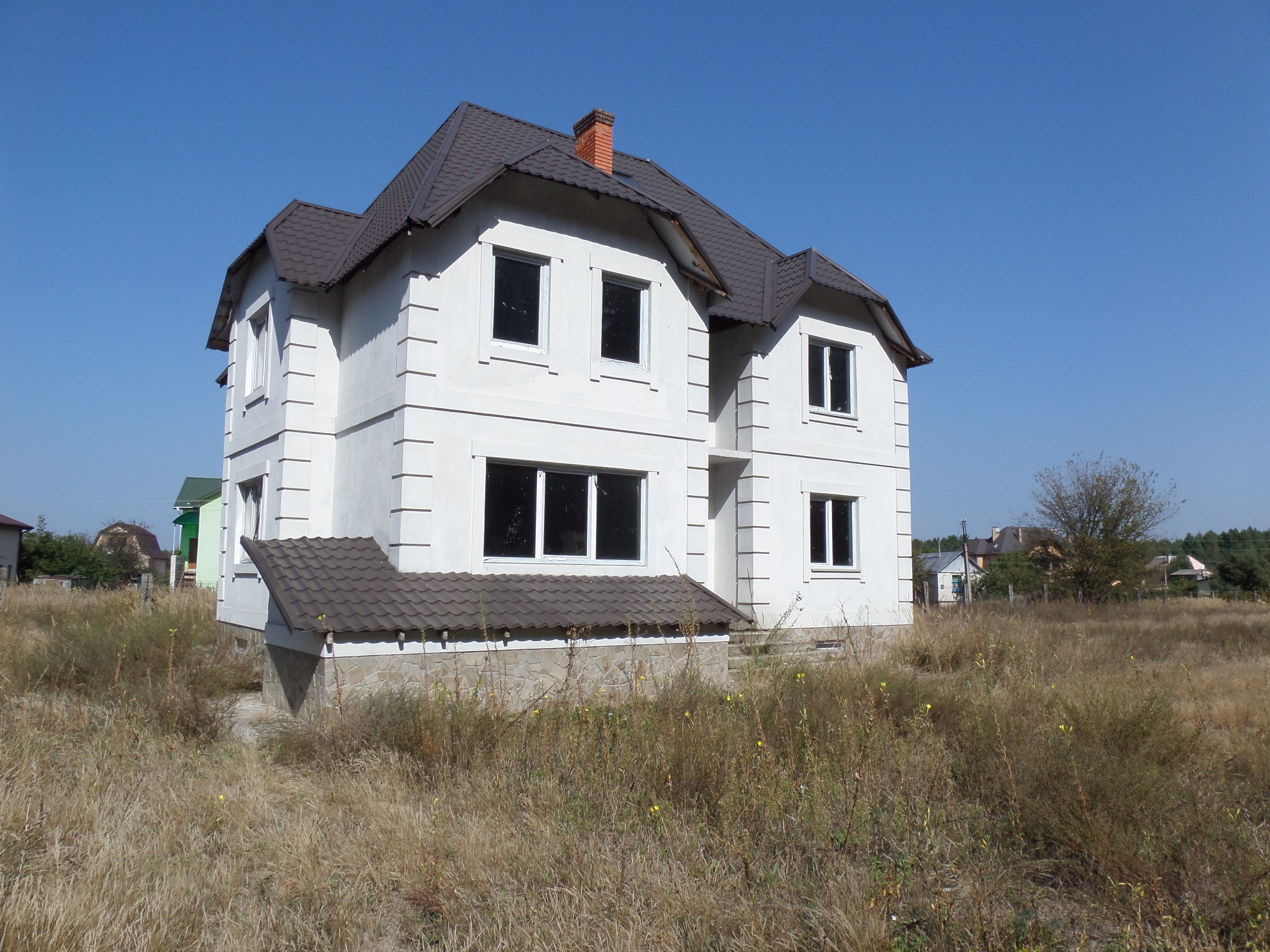

Braddy Опубліковано: 24 вересня 2014 Поділитись Опубліковано: 24 вересня 2014 Друзья, столкнулся с проблемой. Имеется большой термодом общим внутренним объемом 1000 куб. м. (включая полный цокольный этаж и мансарду). А проживать там будут 3 человека. Как в данном случае считать необходимый объем обмена воздуха в час (сутки)? Есть ли методика расчета не по объему помещения, а по количеству человек? Посилання на коментар Поділитися на інших сайтах More sharing options...

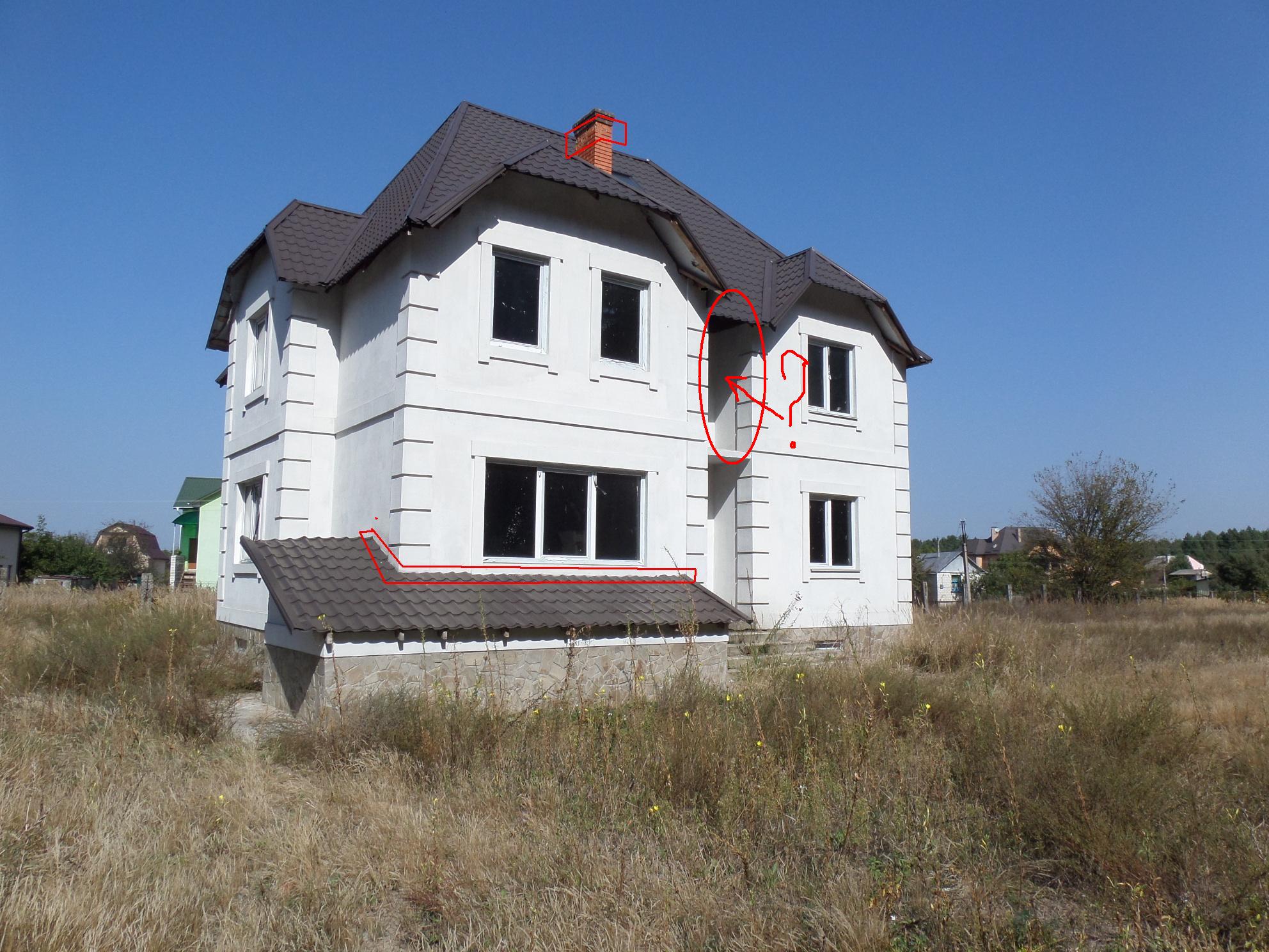

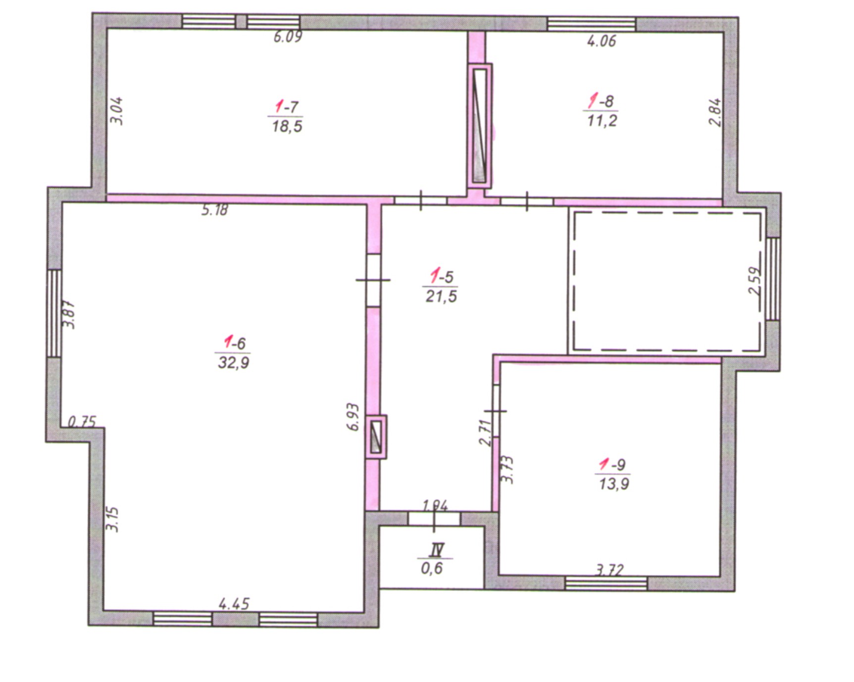

Braddy Опубліковано: 25 вересня 2014 Автор Поділитись Опубліковано: 25 вересня 2014 Дело в том, что дом недострой (коробка с крышей). По технологии термодом. А принудительная вентиляция не предусмотрена. Есть только 4 воздуховода в санузлах. А в таких домах обязательно нужно делать вентиляцию. Думаю, что забор воздуха будет под лестницей первого этажа (нужно не менее 1 м от земли). Воздуховоды планирую пустить вверх за гипсокартоном в спальни (1 на первом этаже, 3 на втором). Не знаю, подавать ли в кухню-столовую с камином 51 м2 (под него есть шахта). Сначала думал сделать просто вдув через водяной радиатор- нагреватель от горячей воды. Потом прочитал про рекуператоры, захотелось поставить его, чтобы выходящий воздух давал пользу. В общем увлекся темой. Ну и, есно, решил уже считать. Для понимания прикрепляю план этажа (они практически одинаковые). Ну и фото дома. Посилання на коментар Поділитися на інших сайтах More sharing options...
Braddy Опубліковано: 25 вересня 2014 Автор Поділитись Опубліковано: 25 вересня 2014 При покупке дома есть более серьезные моменты, на которые стоит обратить внимание, т. к. некоторые косяки допущенные при строительстве не лечатся в принципе. Буду признателен, если подскажите, на что смотреть. Опыт покупки домов небольшой :D. Посилання на коментар Поділитися на інших сайтах More sharing options...

SON Опубліковано: 27 вересня 2014 Поділитись Опубліковано: 27 вересня 2014 Буду признателен, если подскажите, на что смотреть. . Гараж в подвале, открытые балконы, сложная крыша с "карманами" где могут скапливаться осадки, дымоходы/вентканалы в наружных стенах и т.д - все это практически неисправимо и гемор на всю жизнь. Термодом - относительно хорошо в плане отопления, но совсем плохо летом в жару. Кондиционеры с лихвой перекроют всю зимнюю экономию. Теплоемкость стен отсечена пенопластом. Чтоб получить в доме нормальный микроклимат нужно ободрать весь пенопласт изнутри или ставить дорогое инженерное оборудование. Труба на крыше уже начала разваливаться из-за того, что сложена из облицовочного кирпича. Примыкание крыши навеса к стене тож не очень хорошо, будет мокнуть и пачкаться стенка и окно. Непонятно назначение "ниши" над входом. 1 Посилання на коментар Поділитися на інших сайтах More sharing options...
