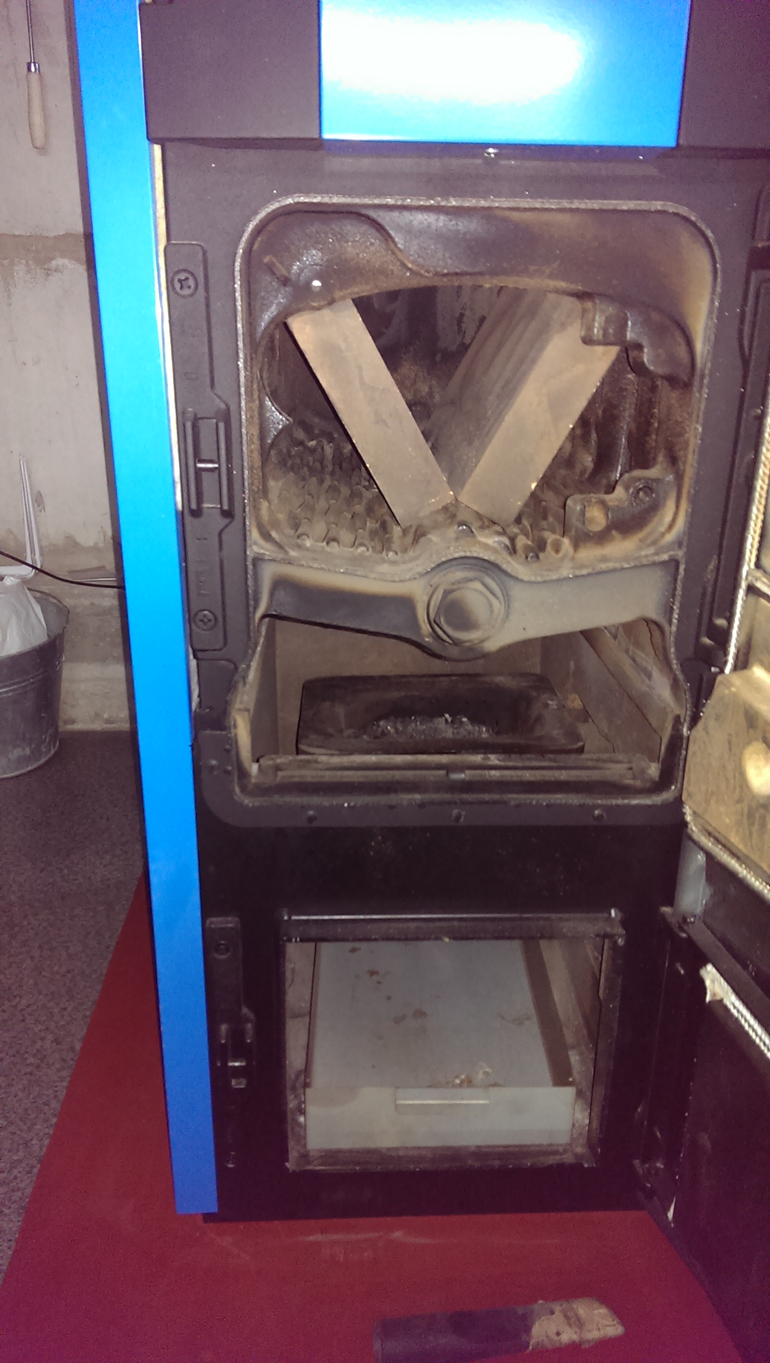

Вот результат топки в такой горелке (верхняя):

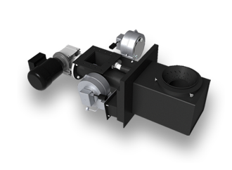

Какой именно горелки?А то по ссылке открывается весь сайт Костержевы.
Реторная обычная. Ссылка обрезается :(
Это стопорится в горелке и мешает поступлению свежего топлива, или выталкивается при вращении шнека?
А,так у Вас просто автопадатчик сыпет пиллету на колосник в котле и она сжигается на колосниках как обычные дрова?Подача воздуха классическая через потдувало или допустим вентелятор нагретает воздух.Я правильно понял принцип работы вашего котла?Тогда я не пойму от чего у Вас образовываются коржи?.
Воздух вентилятором конечно и регулировка воздуха есть. В трубу ничего не вылетает - 4-х ходовой теплообменник :) и дымоход внутри дома, т.е. все остается внутри. Температура выхлопных низкая, через 3 метра труба теплая (сендвич). Конденсата не было ни капли ни раз)))
Проблемма вылезла с 6-кой у которой намного выше температура горения в слое (ярко желтая, почти белый) из-за чего плавиться зола. До этого была 8-ка и такой проблеммы не было. Возможно из-за в разы меньшей площади горения.

Ростислав,так можетобороты венелятора снизить?Тоесть он начнёт долше рвзгонять,но t° в очаге горения пилет на колоссниках однозачно упадёт.Ну и наверное подачу пилет сделать чуток реже.Я конечно сужу по своему котлу с вентом,но у меня такой фокус проходит.Правда на угле).Привёз курного,а он горит как солома.Быстро и пламя ужастно объёмеое,мощное на всю топку.

Так это понятно).То я Ростиславу пытаюсь подсказать с оборотами вентелятора,чтоб уменьшить подачу воздуха и снизить такую активность горения пилет.Если они гопят белым пламенем,этож избыток кислорода.Пилету у него,просто сыпит на колоссники податчик топлива.Вот и пусть се сыпет постоянно но порциями.Вот я и не пойму зачем тушить котёл?Мож там каки ещё нюансы есть?Пилета ведь не уголь,от неё ведь нет такого шлака,а на колосниках горит небольгая поция пиллет и там легче чистить колосники,нежели вытаскивать коржи(если образовались) из слоя горяшего в топке угля.

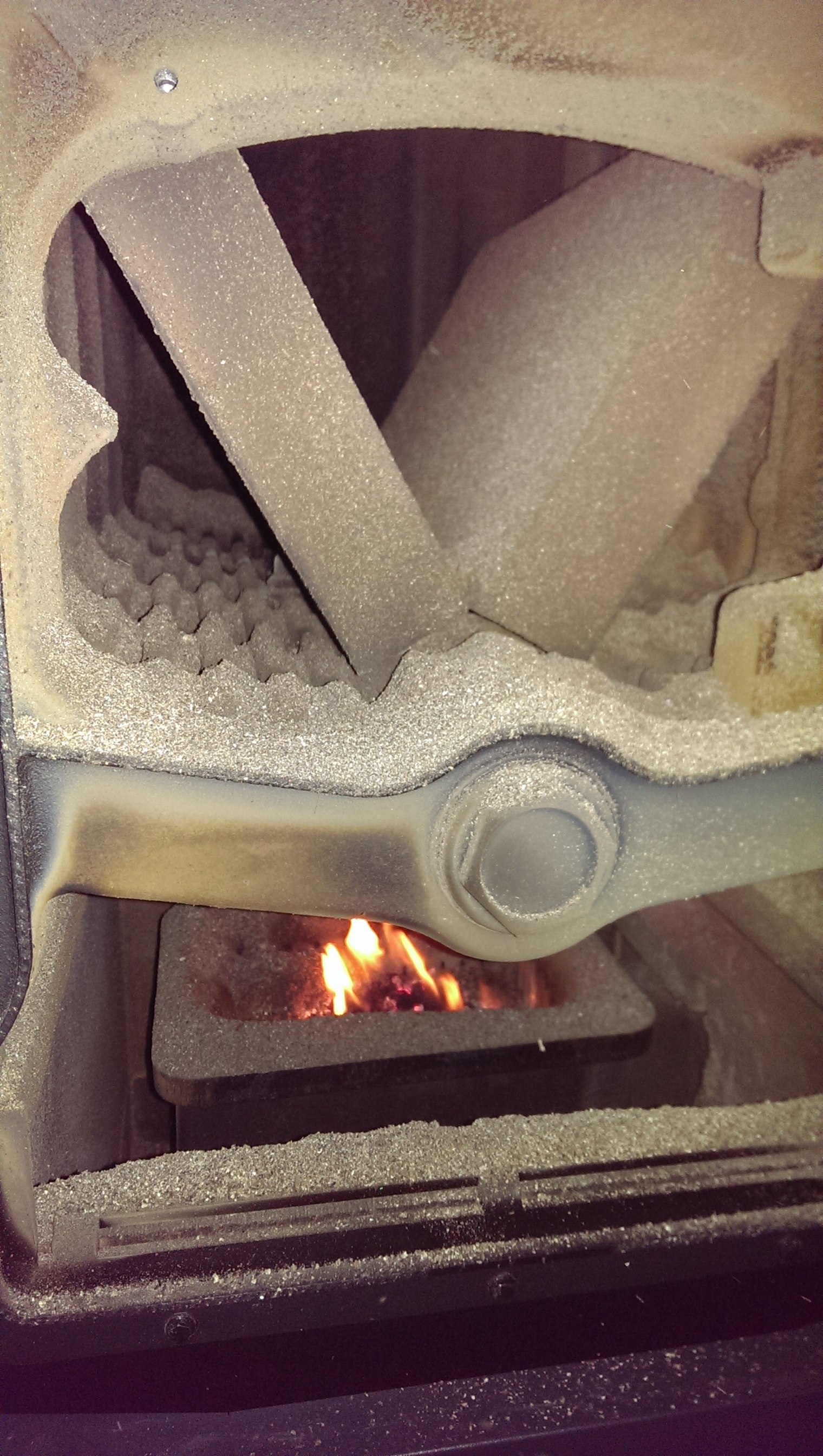

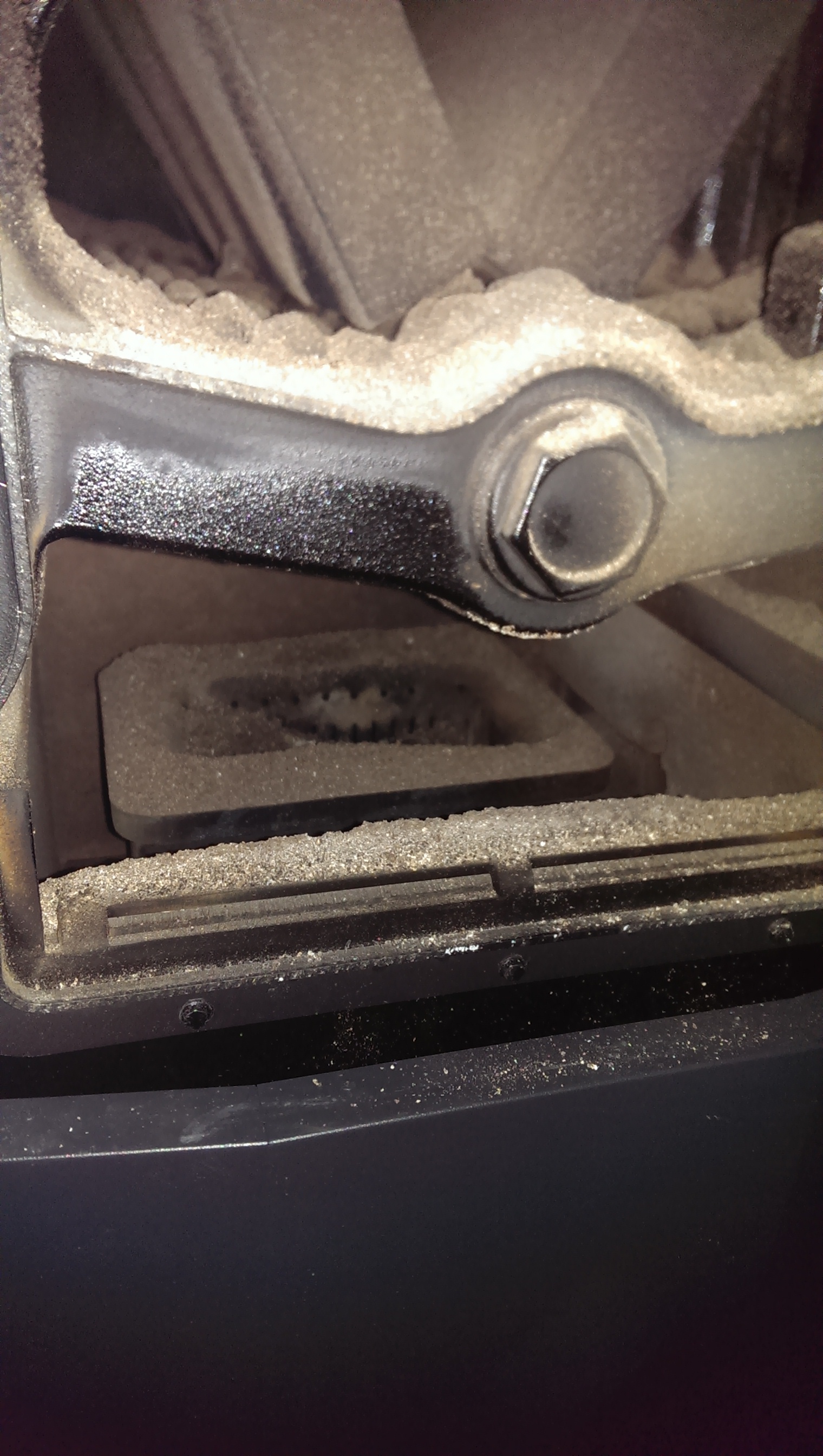

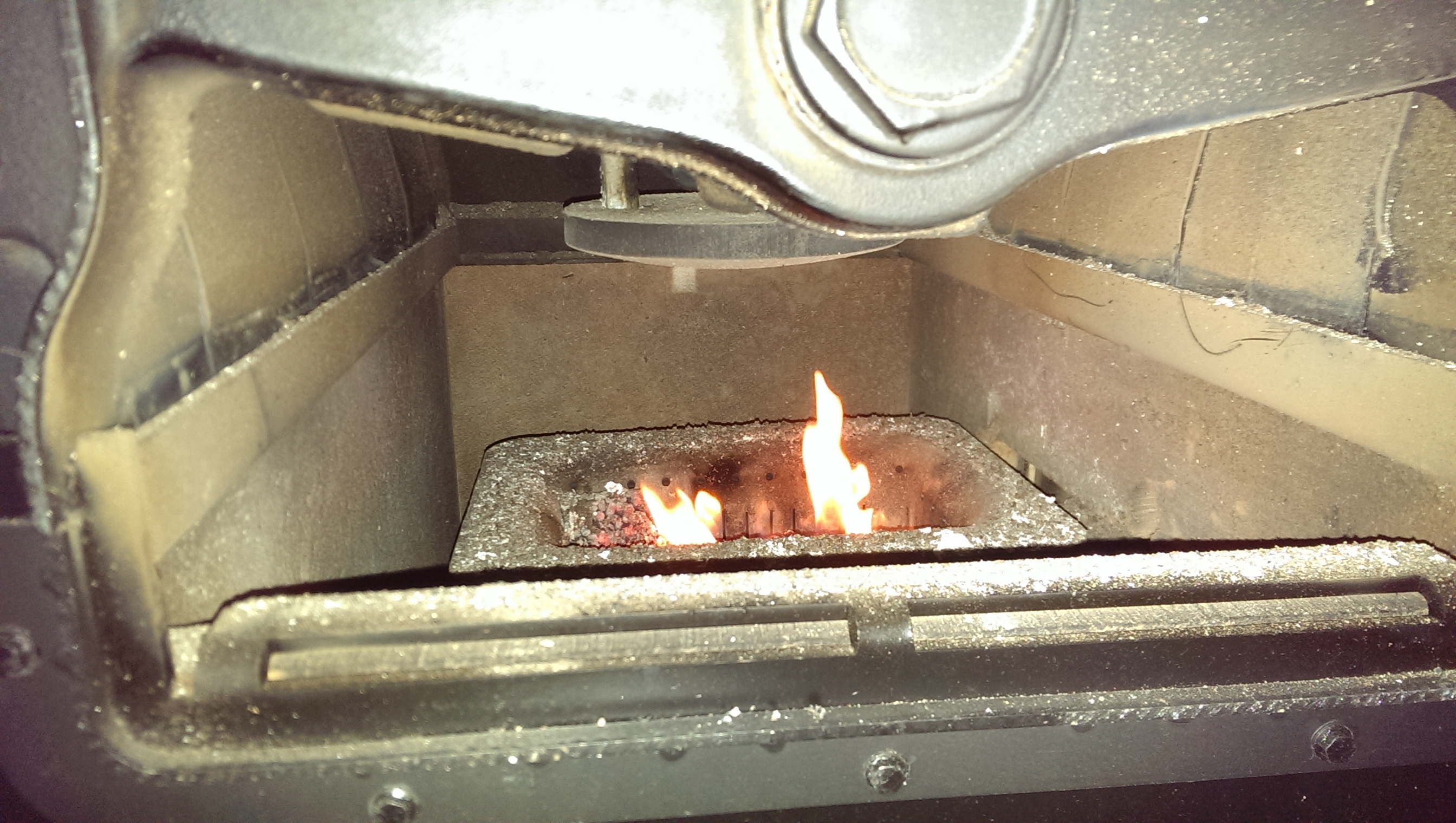

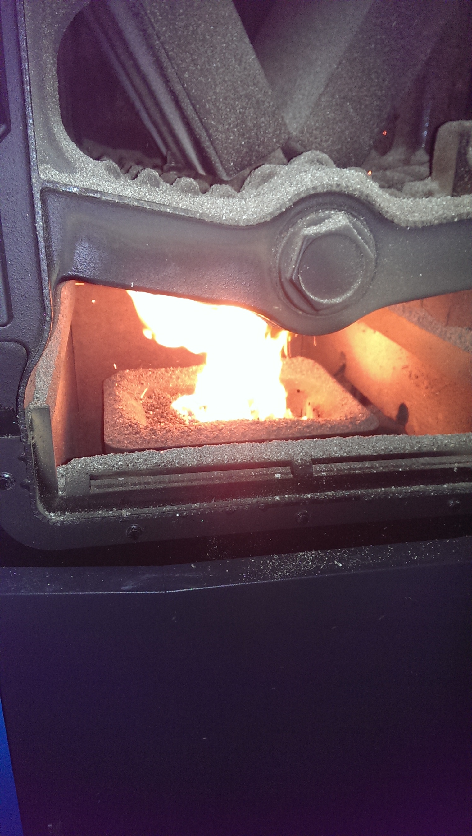

На фото - реторная горелка.
В процессе горения коржа нет.
После тушения коржа нет. Есть мелкий пепел.
После чистки только закопченность.
Пеллета - малинская.
проблемма коржа, не только факельных. на ретортных часто ставят очиститель коржа, который вращается вокруг чаши , сваливая корж.
дело в плавлении золы, т.е. в температуре горения и составе золы - соединения калия плавятся при низкой температуре, например.
в таком случае - уменьшаешь температуру, плавления меньше, гочегаришь - больше
