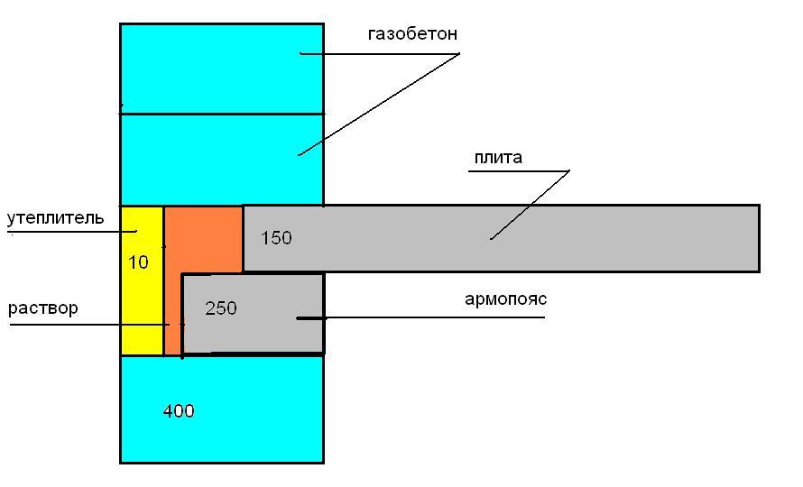

SON Опубліковано: 23 вересня 2014 Поділитись Опубліковано: 23 вересня 2014 Нарисуйте, в чем собсно засада, бум править. Армопояс из U-блоков? Посилання на коментар Поділитися на інших сайтах More sharing options...
We$t Опубліковано: 23 вересня 2014 Автор Поділитись Опубліковано: 23 вересня 2014 Ні. Панелі лягають на армопояс з бетону (блок 100х200 +фасадна вата 50 +армопояс 250мм). Тепер щоб далі класти по верху панелей потрібно висоту 250мм. Панель 230мм +розчин 20мм. Посилання на коментар Поділитися на інших сайтах More sharing options...
SON Опубліковано: 24 вересня 2014 Поділитись Опубліковано: 24 вересня 2014 Рисуйте узел, чтоб не было разночтений. Плиты перекрытия - пол или потолок 1 этажа? 1 Посилання на коментар Поділитися на інших сайтах More sharing options...
We$t Опубліковано: 25 вересня 2014 Автор Поділитись Опубліковано: 25 вересня 2014 перекриття перший і другий поверх, блоки 200 мм, армопояс по блоках висота 200 мм, панель 23+2 см= 25, потрібно вивести ряд, щоб зрівняти кладку блока з панеляпи перекриття. Очевидно потрібно купити на стіни параелльні ПК блок 250х400, на торці 250х200. Чи правильно буде утеплити армопояс, перемички та торці панелей (блок100мм та 200мм+фасадна вата 50мм) Посилання на коментар Поділитися на інших сайтах More sharing options...
SON Опубліковано: 25 вересня 2014 Поділитись Опубліковано: 25 вересня 2014 Так не хотите? 1 этаж/цоколь гидроизоляция по умолчанию. Цифры - ширина. Посилання на коментар Поділитися на інших сайтах More sharing options...
We$t Опубліковано: 25 вересня 2014 Автор Поділитись Опубліковано: 25 вересня 2014 малось на увазі перекриття зб панелями ПК иіж першим та други поверхом, панелі вже куплені 23 см їх висота Посилання на коментар Поділитися на інших сайтах More sharing options...
SON Опубліковано: 25 вересня 2014 Поділитись Опубліковано: 25 вересня 2014 Слово ПЛИТА на малюнке читать как ж/б пустотная плита перекрытия серии ПК толщиной 23 см. Сам рисунок - перекрытие между первым и вторым этажом. Посилання на коментар Поділитися на інших сайтах More sharing options...

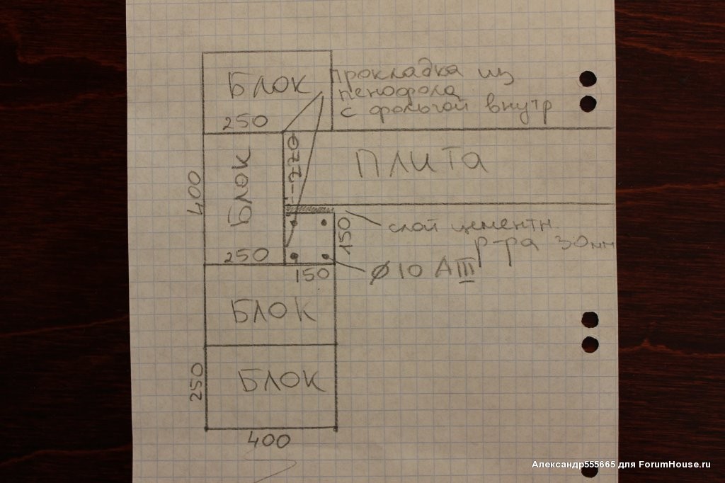

We$t Опубліковано: 25 вересня 2014 Автор Поділитись Опубліковано: 25 вересня 2014 (змінено) якщо замість утеплювача на Вашому зображенні поставити перевернутий блок 200х400х600 на бік, тепер він стане висотою 400мм і шириною 200 мм, таким чином армопояс повинен бути шириною 200 мм і висотою 150мм, при такій схемі утеплювача не потрібно, закладено в проекті 200 мм, наскільки критично зменешення до 150 мм, не зрозуміло upd правильність ідеї підказує форма та розміри U блока, заливається висота 150 і ширина 200, тому в мене вийде такий "пиріг" стіни: блок 200 мм + фасадна вата 50 мм (чи можна вату сбжи і на перемички ?, бачу кругом ЕППС) + 120 мм лягає рлита найшов також чиєсь рішення в інтернеті Змінено 25 вересня 2014 користувачем We$t Посилання на коментар Поділитися на інших сайтах More sharing options...
SON Опубліковано: 25 вересня 2014 Поділитись Опубліковано: 25 вересня 2014 найшов також чиєсь рішення в інтернеті Так можно строить на продажу, если успеете продать. :D Вот вам ссылка (ссылка устарела) Тут выложить не могу из-за размера. Качаете, изучаете, выбираете приемлемый Вам вариант узла, чего непонятно - спрашиваете. Я Вам нарисовал простой рабочий пример под любую толщину перекрытия, чтоб не морочиться с пилением блоков. Если приемлема цена U-блоков - лейте армопояс из них, если нет - делайте сами или лепите опалубку. А чё у Вас за проект такой, в котором нихрена не нарисовано? Посилання на коментар Поділитися на інших сайтах More sharing options...
