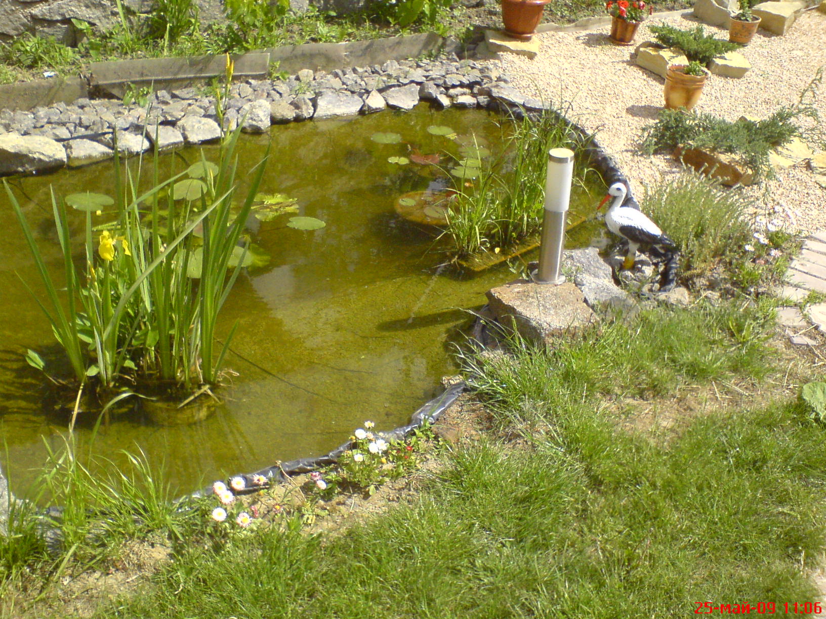

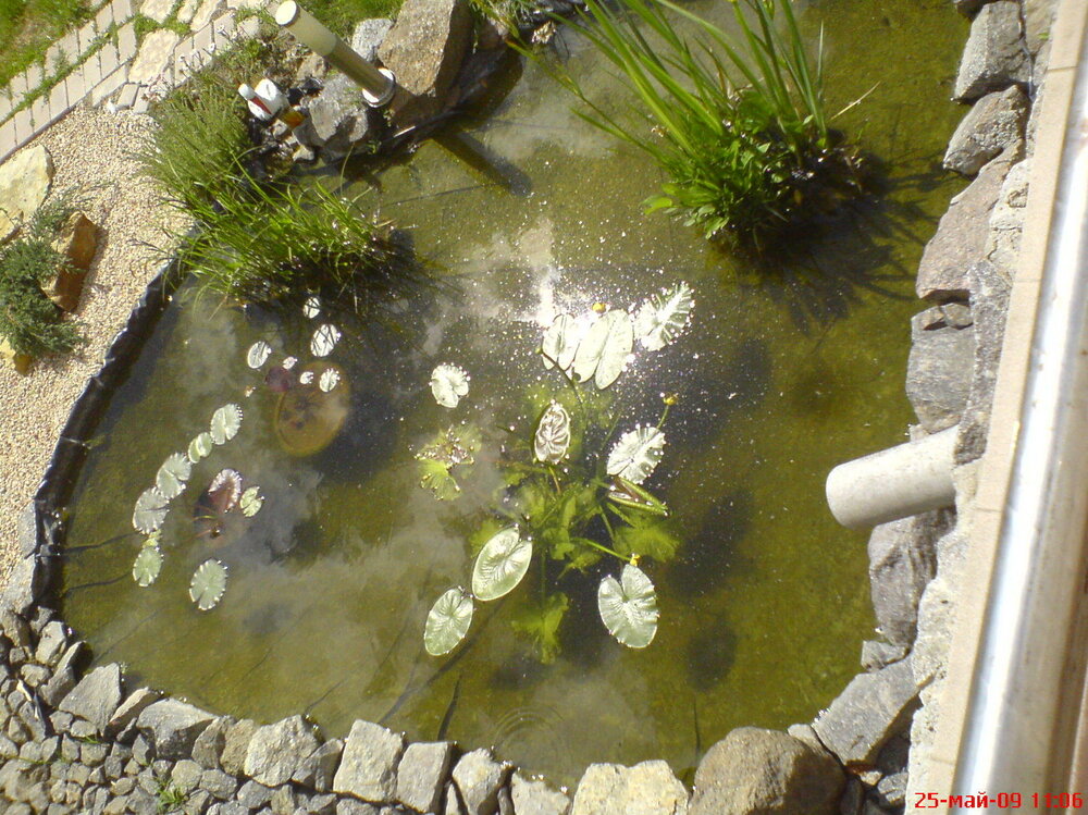

korund Опубліковано: 25 травня 2009 Поділитись Опубліковано: 25 травня 2009 Почитал намедне ветку об устройстве пруда. Всё правильно пишется,- нет вопросов. Кроме цены в 500 с гаком грн. за кв.метр. Поделюсь своим опытом сооружения пруда,- мож кому трэба? Короче, выкопал ложе пруда 2.5 на 2м(примерно), в самом глубоком месте- 0.8м. Яму распложил под трубой водостока ( пополнение во время дождя). Застелил геотекстилем по 3.5грн за м.кв. Купил п/э пленку, эластичную, 250микрон, 4м.п., ширина 3м по 10грн/м.п. Застелил. Сделал по краям пруда пару отмелей, которые уложил камнями. Проверил по уровню берега. Придавил оставшиеся края пленки камнями. Налил воды. Обрезал пленку по краям. Принесли из реки кувшинки, ирисы,- посадили в горшки (не используйте для этих целей биогумус!- потом сильно цветет вода) мы такую ошибку совершили,- через неделю вода была зеленая и густая от "соплей" водорослей. Поменяли воду: с помощью вибрационного насоса выкачали, потом свежую залили. Через неделю опять зацвела Купил пачку "Биоэнзима" для компостов, растворил 1/4 пачки, вылил в пруд. Через десять дней вода полностью очистилась Итого, на сегодняшний день имею вот такой водоём. Предупреждая вопросы по поводу неиспользования мной для гидроизоляции специальных мембран: несложные подсчёты показали, что хоть ПВХ пленка и тонкая, и недолговечная, но за 10грн. за три м.кв. я её могу перестилать хоть каждый год, тем более, что пруд небольшой и заменой воды особых проблем не возникает. Удачи! 8 Посилання на коментар Поділитися на інших сайтах More sharing options...
Seriy Опубліковано: 26 травня 2009 Поділитись Опубліковано: 26 травня 2009 Надо различать полиэтилен (п/э) и поливинилхлорид (ПВХ). ПВХ солнца не боится - шланги из него делают. Полиэтилен боится ультрафиолета. В зависимости от марки хватит на год-три. Цветение воды- естественная стадия становления биологического равновесия- надо его просто пережить- микроорганизмы сьедят излишек водорослей, хотя чем мельче и меньше пруд,тем равновесие неустойчивее. Еще вариант- бетон- неск кв бетона стоят очень недорого,если труд Ваш. 1 Посилання на коментар Поділитися на інших сайтах More sharing options...
korund Опубліковано: 27 травня 2009 Автор Поділитись Опубліковано: 27 травня 2009 ... В зависимости от марки хватит на год-три... Если ещё и на ТРИ года хватит, то я доволен, как слон! Посилання на коментар Поділитися на інших сайтах More sharing options...
