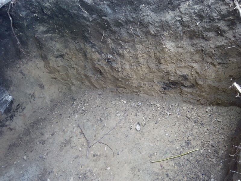

LeAlena Опубліковано: 22 вересня 2014 Поділитись Опубліковано: 22 вересня 2014 Здравствуйте. Хотим установить пластиковую емкость для септика, выкопали яму глубиной 2м, около метра сверху чернозем, дальше глина, чем ближе к дну - глина влажная, но воды на дне нет. Соседи говорили, что по нашей улице высоко грунтовые воды. На деле ситуация следующая: У нас в конце участка прокопан дренажная канава, которая в конце улицы впадает в озерцо, весной в ней на глубине где-то метра 2-2,5 стоит вода, сейчас там сухо. После дождей вода во дворе плохо уходит, земля мокрая, как я поняла это верховодка? Есть еще выгребной туалет, глубиной метров около 3х, в августе выкачали содержимое, через неделю где-то появилась на дне вода, постепенно заполнила где-то треть емкости, откуда вода непонятно, дождей не было вообще, было жарко и сухо. Помогите разобраться, как в таком случае правильно закапывать пластиковый септик, чтоб избежать проблем в дальнейшем. По спецификации к этому баку нужно его ставить на подушку из песка и обсыпать по бокам песком с цементом, а при высоком уровне грунтовых вод дополнительно крепить бак якорями к бетонной плите. В нашем случае достаточно ли будет обсыпки песком с цементом, или все-таки нужно якорить дополнительно? Фото ямы Посилання на коментар Поділитися на інших сайтах More sharing options...
naupv Опубліковано: 22 вересня 2014 Поділитись Опубліковано: 22 вересня 2014 Желательно якорить к бетонному основанию и при установке заполнить бак водой. 1 Посилання на коментар Поділитися на інших сайтах More sharing options...
