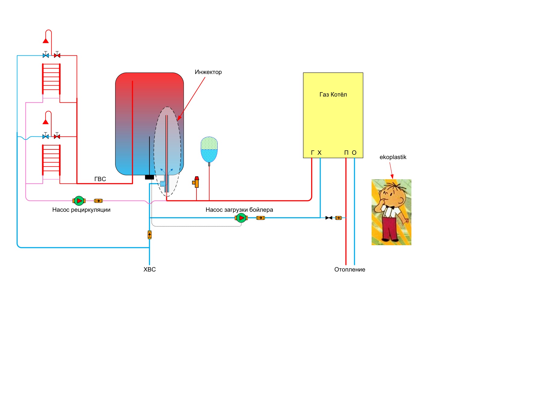

схема обвязки двухконтурный котел и бойлер
andrey_ka
Извините. Был в командировке, не мог сразу отписать.
Вопросы Вам, Interso:
1) Не много-ли чести полотенчику, ставить для него целый отдельный насос и ветку рециркуляции?
Если у вас есть другой вариант организации рециркуляции ГВС без насоса то давайте послушаем.
2) Почему в Вашей схеме подмес холодной воды производится в горячую после контура ГВС котла?
Если ввод ХВС подключить на вход котла то тогда при каждом открытии крана в точках водоразбора будет включатся котелок и он обратно превратится в простой двухконтурник.
Не слишком ли расточительно терять драгоценное сейчас тепло, от сжигания газа? Какой смысл тогда его (контур ГВС котла) вообще задействовать? Ставите бойлер на ГВС и живете счастливо...
А что сжигание электричества это экономично?
3) Почему заполнение системы отопления, и его подпитка производятся через прямой трубопровод? По нормативам (смотрите РД 153-34.0-20.507-98), это следует делать через обратный трубопровод.
Вы немножко рассмотрите схему и поймёте что подпитка производится уже подогретой водой и плюс к тому она никогда не попадёт сразу на теплообменник котелка.
Очень часто так делаю и в других схемах если даже подпитка берётся с ХВС чтобы избежать резких перепадов температур в теплообменнику котелка.
4) Чем эта схема по Вашему не состоятельна? Извините, стрелочки не нарисовал...
Почему не состоятельна,состоятельна:),подпитка это не существенно что в моей схеме что в вашем изменении так как вода уже подогретая поступает в контур отопления.
То что вы изменили вход ХВС на вход в котелок,это значит то что я описывал выше,котелок будет включатся на нагрев ГВС при каждом открытии крана:)
[ATTACH]388200[/ATTACH]
PS: У меня тоже стоит 24-ка, и тоже 5 лет. И, как ни странно, хватает, без формул. Парадокс...
Так как вы молодой пользователь газ котелка и понимание комфорта ГВС приходит опосля, я вам даю ещё один вариант схемы как можно модернизировать простой двухконтурник с простым электробойлером.
Схема с инжектором и бойлер должен быть с подключением на 3/4,для того что бы можно было сделать инжектор.
Эта схема лучше предыдущей и вы являетесь первым кто эту схему получил :):beer:
P.S.Прикинте на досуге,возможно ли эту схему сделать с одним насосом,что бы была и рециркуляция и загрузка бойлера:)

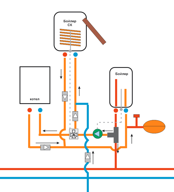

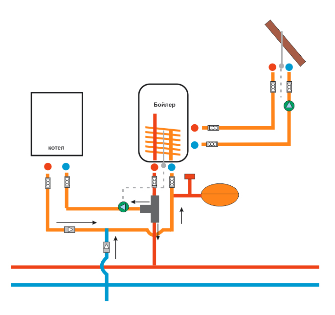

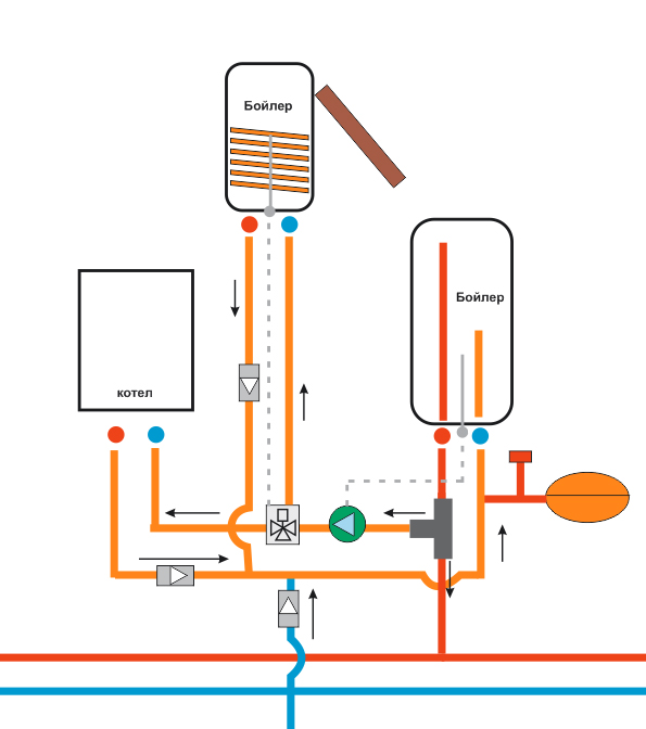

Будь ласка, гляньте на трохи модифіковану схему. Двохконтурний котел+бойлер+сонячна батарея. ГВС без рециркуляції.
Чи все гаразд?
Трохи переробив. Подачу холодної води дав на бойлер СК. По ідеї, в тих випадках коли СК не прогріє воду до потрібної температури, але все ж певну кількість тепла дасть, то його (тепло) можна використати.
Бойлер, з якого відбуватиметься забір води на споживачів, можна брати не великий? Літрів так на 50?
Все може бути простіше. Мінус бойлер і трьох ходовий, плюс насос.
