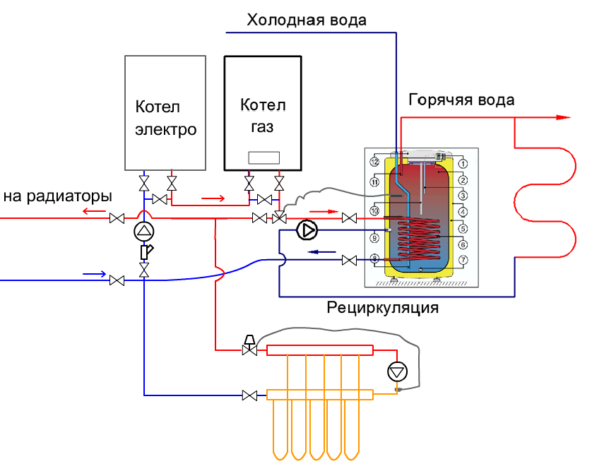

Обвязка котельной, просьба оценить схему: два котла, ТП, радиаторы, косвенник
madfatcat
а основной насос СО - нет
Будет ли подмес горяченького в полы?
А логически подумать-откуда возьмется тепло7 Разве что сам насос будет нагреваться:D
Я просто не знаю устройства циркуляционного насоса. Через неработающий насос может проходить вода? Если да, то логика как раз говорит, что при открытой термоголовке и неработающем насосе главного контура половой насос будет гонять воду по всей СО.
Скорее всего не будет.
Правильную схему смотрите ниже
У меня гребенки ТП уже установлены, подключены слева к трубам из пола. Боюсь, насос туда уже не влезет, только ТГ. Значит, придется подключать насос с другой стороны гребенок. Я поправил свою схему. Так будет работать? :)
Забейте.
Будет, тока на схеме трэба цвета коллекторов поменять, :D оранжевый с красным, и регулировочный крантик добавить на выходе нижней гребенки. :beer:

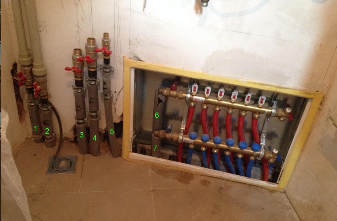

Прошу еще один совет по организации смесительного узла.
Прикрепляю фото из своей котельной. На фото видно выводы труб, других нет. Трубы пронумеровал:
1. ГВ. 2. ХВ. 3. Обратка СО. 4. Подача СО. 5. Рециркуляция ГВ. 6. Подача на ТП. 7. Обратка ТП.
Трубы 3 и 4 идут в радиаторы. 3, 4 также сообщаются с 6 и 7.
Значит, радиаторный контур и контур на коллектор ТП соединяются где-то под стяжкой и вставить между ними смесительный узел не получится. Для организации смесительного узла на гребенках тоже нет места: термостатический клапан между 6 и гребенкой еще можно попробовать вставить, но узел для подключения насоса и сам насос не влазят ни слева, ни справа. Подскажите, как быть? Делать трубами отвод из шкафа ТП и цеплять насос вне шкафа - это единственный выход?
Пока план такой: втулить, если получится, термостатический клапан между 6 и гребенкой, между 7 и нижней гребенкой попробовать вставить балансировочный клапан, а справа от гребенок сделать отвод из шкафа для насоса. Насос будет качать вниз. Единственное, при такой реализации не будут работать расходомеры, правильно?
