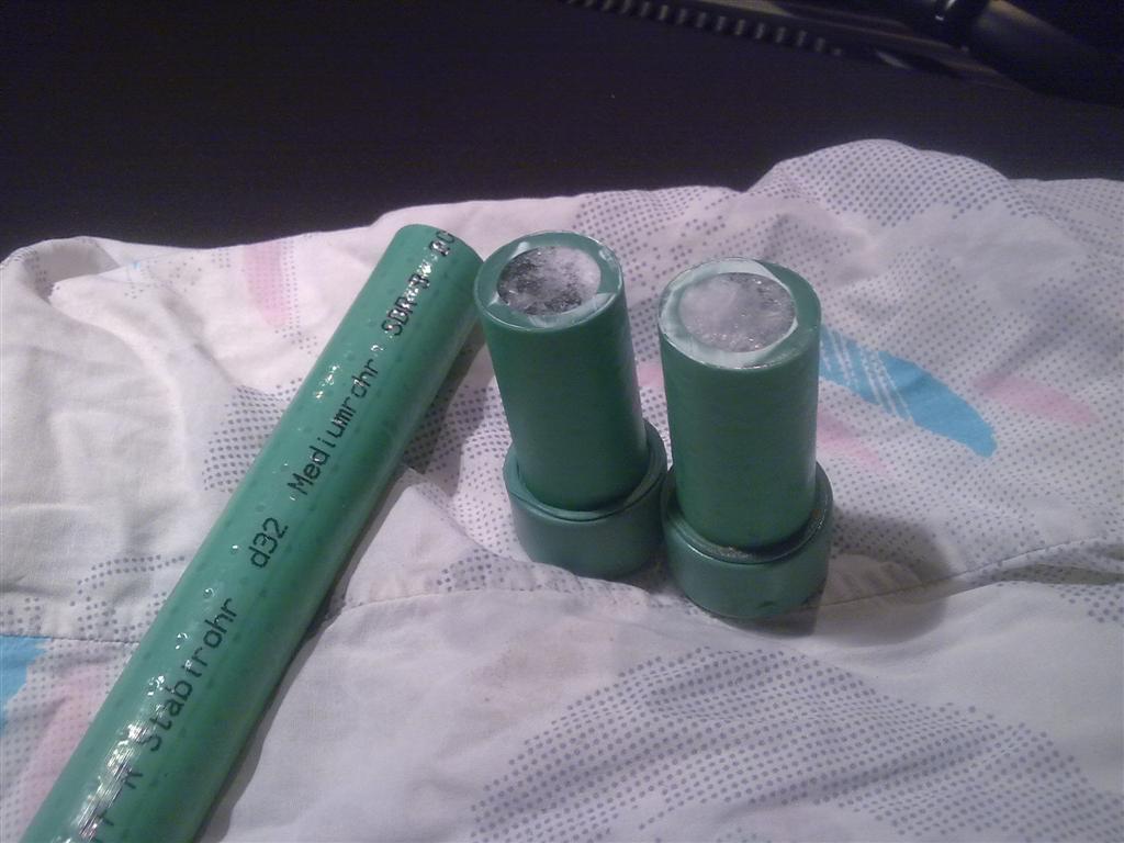

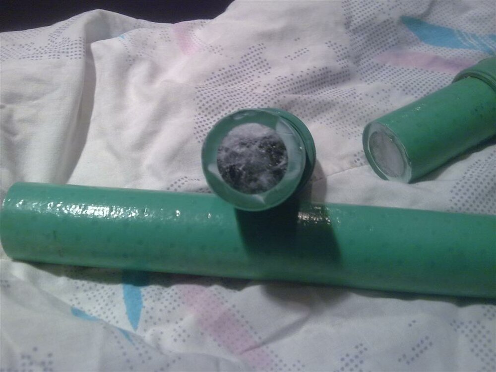

Монтаж робитимемо самостійно, Щодо труб. Спочатку думали над ППР, армованим скловолокном (benninger), але відмовилися, бо страшно лишати його на зиму - боюся, після замерзання він стане занадто крихким.
На фото бененгер, Я лично его морозил почти сутки с водой в середине. Держит он холод отлично.
Лично я, не приверженец ППр, но правды ради.
Хм. Це звичайний чи армований скловолокном? Тобто ви вважаєте, якщо він перезимує в будинку без опалення, то нічого йому не буде і можна спокійно брати його на воду і опалення і не перейматися? Мені справді важлива Ваша порада, як експерта. Мідь виходить рази в півтора дорожче в нашому випадку - не критично, але відчутно. Вже другий тиждень не можемо вирішити, брати хороший ппр чи мідь на воду і опалення...
Это полипропилен с алюминием, другого я просто не признаю. Даже на холодную воду.
На фото ППр заполненый водой пролежал сутки в морозильной камере при температуре - 30 градусов.
Вы писали, что монтаж будите делать самостоятельно. Медь Вы сами не спаяете, ППр у Вас думаю, получится.
