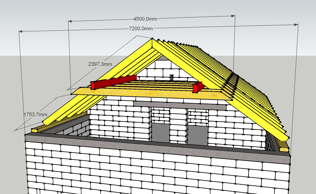

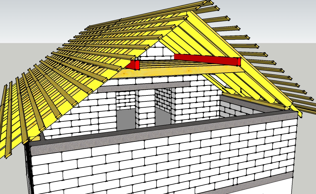

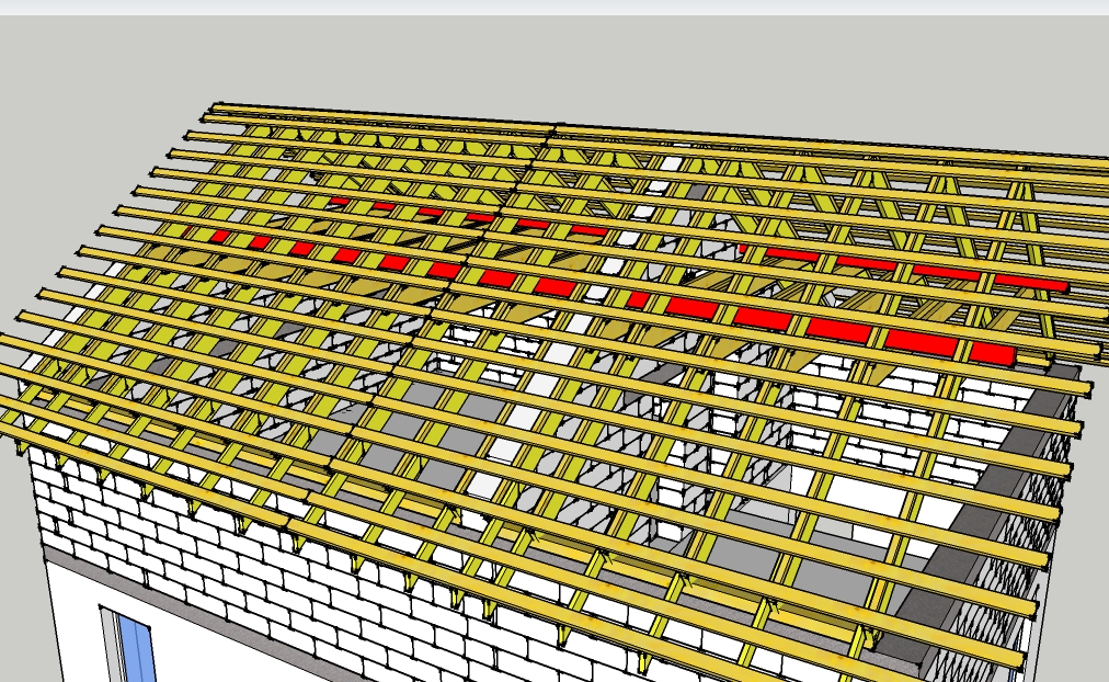

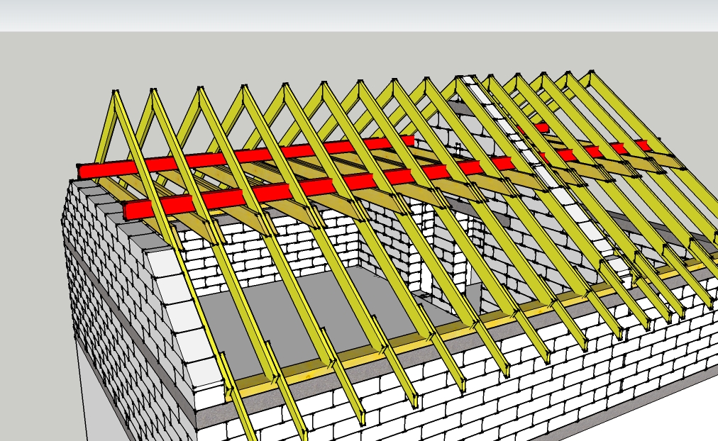

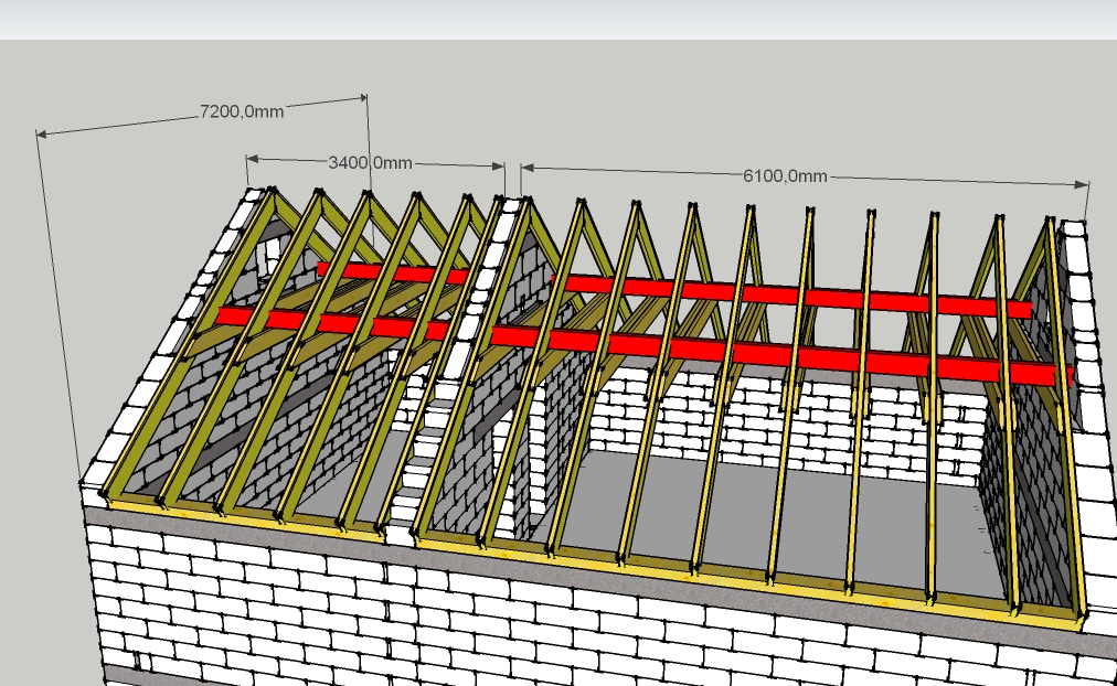

MoshimoroV Опубліковано: 17 вересня 2014 Поділитись Опубліковано: 17 вересня 2014 Всем добрый день! Зовут меня Николай, мне 25 лет, вот уже, как третий год перестраиваю дачу и подобрался к крыше. Сколько не читал я инфы, а всё равно остался дуб дубом. Уважаемые форумчани, помогите, пожалуйста, так как буду делать крышу сам с отцом и особо лишних денег нету, чтобы нанять опытных строителей! ЗАРАНЕЕ БОЛЬШОЕ СПАСИБО!!! И так, имеем такие параметры: Дом: - ширина - 7 300 мм; - длинна - 9 600 мм; Внутри проходит капитальная стенка. Если брать расстояние от одной из внешних стенок, то это будет 3 100 мм. На картинке будет видно. Теперь по балкам: Стропила - 200 мм х 50 мм; Шаг - 600 мм; Стропильный ригель - 200 х 50 мм (их будет два на одно стропило); Средние прогоны - 200 х 100 мм; Мауэрлат - 200 х 100 мм (хочу именно эту балку) Контррейка - 50 х 50 мм Нижняя обрешётка - 50 х 100 мм, вся остальная - 30 х 100 мм. Угол наклона крыши 35 градусов. Материал - металлочерепица. Интересует или есть право на жизнь такая простая крыша с таким сечением балок? Видел, что люди делают ещё коньковый прогон. Нужен он мне в данной ситуации? Нужно ли мне использовать именно два ригеля на одно стропило или это перебор? Посилання на коментар Поділитися на інших сайтах More sharing options...

silver8848 Опубліковано: 17 вересня 2014 Поділитись Опубліковано: 17 вересня 2014 По сечениям и размерам балок, обрешетки, ригеля вроде все нормально. Ригель достаточно низко и хорошо принимает на себя нагрузку. Высоту в мансарде до ригеля сделайте хотя бы 2,7 м (в черноте), чтобы в чистоте было 2,6 м. Ригель достаточно с одной стороны, крепить на 1 шпильку + пару гвоздей напроход и загнуть. В месте стыковки стропил (вверху) тоже нужно делать накладку (мини ригель) из доски 50 мм или металлическая пластина. Боковые прогоны 100*200 мало что дадут без опор на перекрытие и ставить прогоны нужно под ригелем, тогда для крыши это будет серьезное усиление. Если есть возможность поставьте один прогон по середине(судя по рисункам у вас будет 2 комнаты, стена посередине мансарды). Или не ставьте вообще шаг, сечение стропил и угол наклона достаточен. Эти балки лучше примените на мауэрлаты. Вылет обрешетки за стропила не более 600мм. Если хотите больше, то хотя бы на фронтоны уложите доску толщиной 30-50мм (имитация стропила) и обоприте обрешетку на нее, но не крепите. Фронтон не должен быть связан с крышей. Мауэрлат садите на шпильки 12-14 мм с шагом 1-1,5м. Между деревом и стеной обязательно гидроизоляция (рубероид в 2 слоя или 1 слой еврорубероида). Кобылки будут? Судя по размерам можно обойтись цельными стропилами 6 м. В стену (под армопоясом) забить арматуру и привязать каждое стропило проволочной скруткой (проволока 6 мм или несколько штук 3 мм). Это противоветровые мероприятия. Так же нужно поставить диагональные связи между стропилами возле фронтонов, можно выше ригеля (противоветровое). Стропила будите сажать в мауэрлат на "зуб"? Много ответов найдете здесь ostroykevse.ru/Krisha/Krisha_page_9.html 1 Посилання на коментар Поділитися на інших сайтах More sharing options...
OlegArh Опубліковано: 17 вересня 2014 Поділитись Опубліковано: 17 вересня 2014 Боковые прогоны 100*200 мало что дадут без опор на перекрытие и ставить прогоны нужно под ригелем, тогда для крыши это будет серьезное усиление. С точностью до наоборот! В стену (под армопоясом) забить арматуру и привязать каждое стропило проволочной скруткой. Это противоветровые мероприятия. Бесполезно если стены из газобетона и нецелесообразно по местоположению дома. 1 Посилання на коментар Поділитися на інших сайтах More sharing options...
silver8848 Опубліковано: 17 вересня 2014 Поділитись Опубліковано: 17 вересня 2014 С точностью до наоборот! Я написал про прогон под ригелем + опоры. Если без опор, то да, прогон над регелем. 2 Посилання на коментар Поділитися на інших сайтах More sharing options...
Profikrep Опубліковано: 17 вересня 2014 Поділитись Опубліковано: 17 вересня 2014 Нормально. По расчетам чистая схема чуть не дотягивает, но за счет красненьких прогонов все нормально. Ригелей достаточно по одному на стропильную пару. Согласен - можно ригели в стык к стропилам крепить пластинами шириной 80 или 100мм по обе стороны, примерно как здесь (plastina.com.ua/categories/all/products/124/product/plastina_LP/) и древесину заодно сэкономите в верхней же части обычно используют крепление пластинами 80х200мм, прибивать только! оцинкованными кольцевыми (ершеными) гвоздями, или оцинкованными саморезами прикрутить - по цене примерно одинаково получается. 1 Посилання на коментар Поділитися на інших сайтах More sharing options...
silver8848 Опубліковано: 18 вересня 2014 Поділитись Опубліковано: 18 вересня 2014 или оцинкованными саморезами прикрутить - по цене примерно одинаково получается. Однозначно против саморезов, у них шляпки отлетают на раз при усилии. Только гвозди, которые никогда не лопнут/треснут + резьбовые шпильки. 2 Посилання на коментар Поділитися на інших сайтах More sharing options...
Profikrep Опубліковано: 18 вересня 2014 Поділитись Опубліковано: 18 вересня 2014 Однозначно против саморезов, у них шляпки отлетают на раз при усилии. Только гвозди, которые никогда не лопнут/треснут + резьбовые шпильки. точно! есть анкерная пластина толщиной 2,5мм c большими отверстиями по краям - каждое на своё стропило - ее можно в коньковой части стропил только шпильками по обе стороны затянуть -точно никуда не денутся 1 Посилання на коментар Поділитися на інших сайтах More sharing options...
