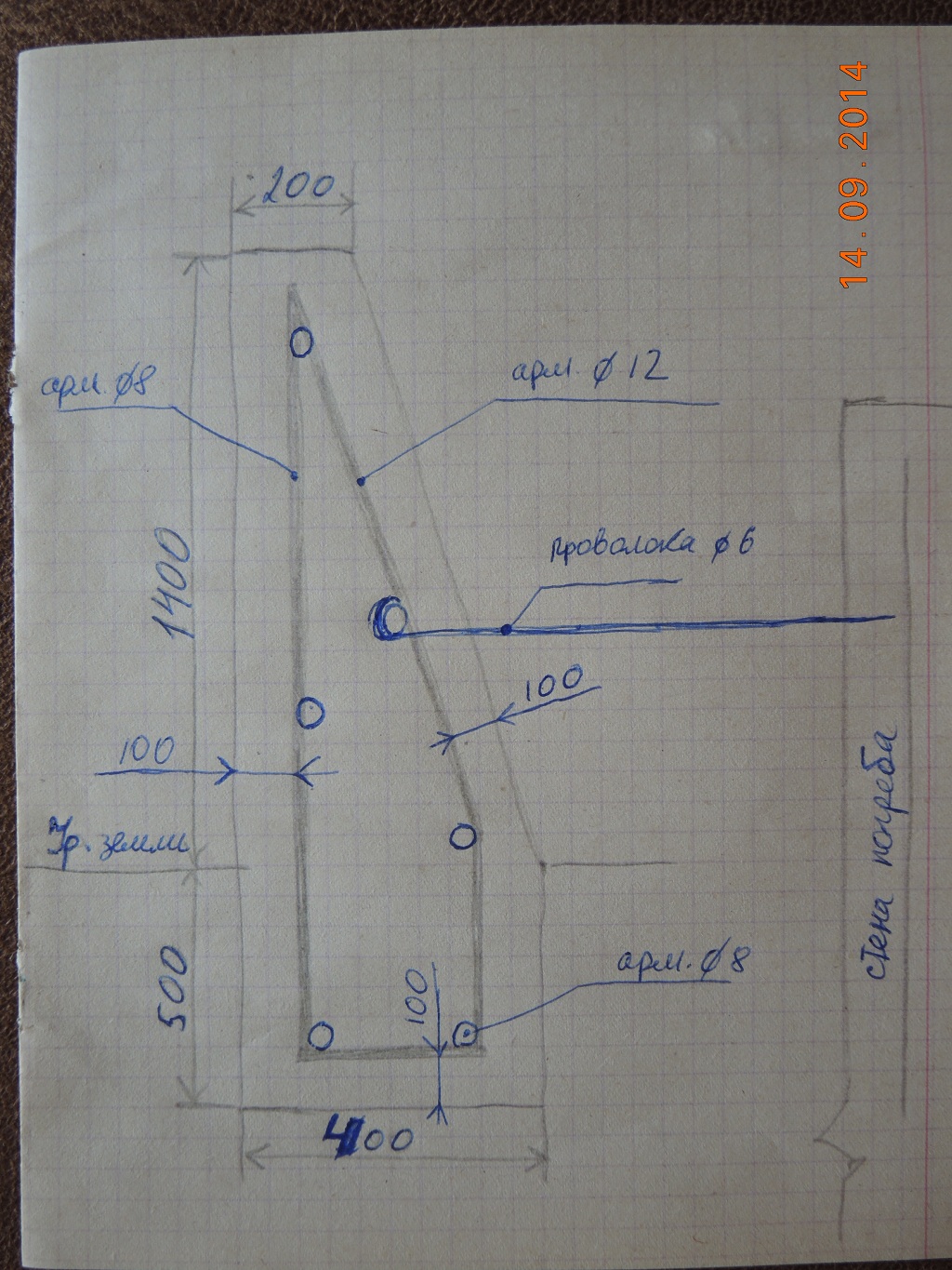

Доброго времени суток.
Необходимо построить подпорную стенку с одной стороны мелкозаглубленного погреба для последующей засыпки грунтом (грунтовые воды близко).
На фото эскиз подпорной стенки, как я себе ее представляю.
Подскажите достаточно ли такой стены. По поводу сдвига стены, думаю, можно не тревожится. Между подпорной стеной и стеной сарая (не показан справа от подпорной стены) есть бетонная дорожка толщиной около 8 см.
Спасибо за комментарии.
Так а в чем проблема? Да и зачем такая форма стены странная?
Надеюсь, народ подскажет достаточно ли такой толщины, глубины, прмировки и т.д. для моих условий. Бетон планирую заказывать М200 со щебнем-наполнителем 20-50 мм.
Касательно формы. Я в нете вычитал, что должна быть в форме трапеции с уклоном с одной стороны. Вот и нарисовал эскиз согласно своего понимания ситуации.
Если предназначение подпорной стены держать насыпной грунт вокруг стенок погреба, то сгодится любая форма подпорной стены, тут уже на ваш вкус из чего ее делать.
Если хотите покрасивее тогда используйте кладку из гранитного бута для надземной части стены, а фундамент под нее в виде ленты с 4мя нитками арматуры.
ЗЫ: врядли у вас получится залить такую форму стены как у вас на рисунке :)
ЗЫЗЫ: чем крупнее фракция щебня в бетоне тем он слабее, и больше вероятность что 5см булыжник застрянет между стенкой траншеи и арматурой.

Спасибо за Ваш ответ, однако мой вопрос касается больше конструкции стены, то есть ширина пятки, ширина верней части, армирование. Вопрос материала не стоит. Будет бетон.
Подскажите пожалуйста, почему я не смогу залить такую форму стены? Что мне может помещать?
По фракции щебня знаю, поэтому и запланировал зазор в 100 мм между палубкой и арматурой.
Ну, наверное сужение к верху стены и помешает, будет трудно провибрировать нормально бетон.
Ну вот сами посудите, если сделать отступы по 10 см, то стена уже не сможет быть тоньше 30 см :)
