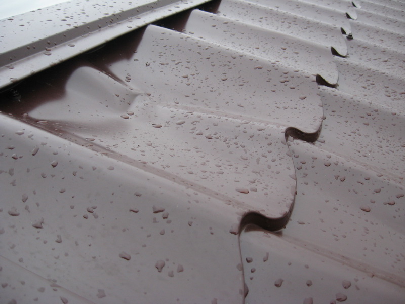

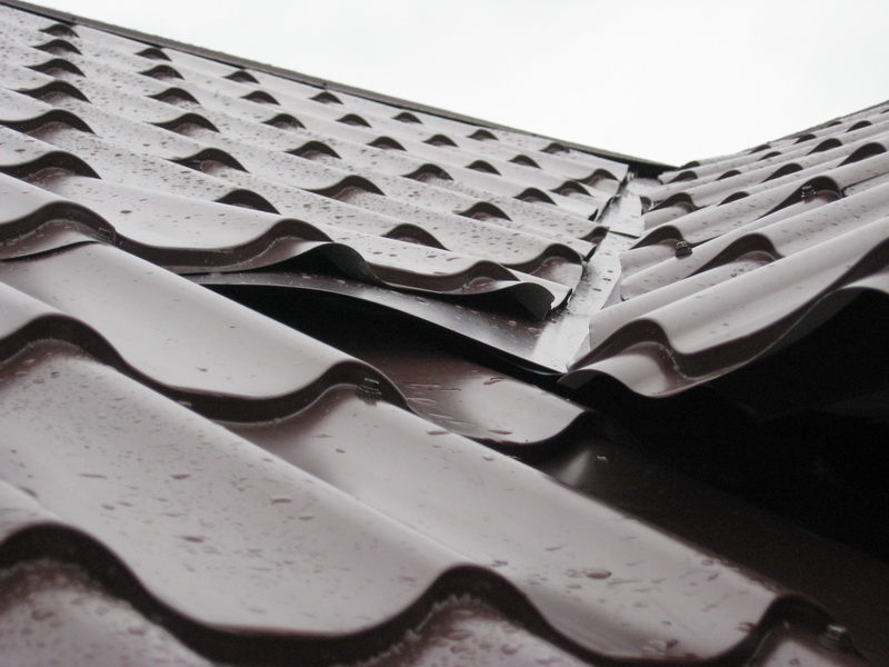

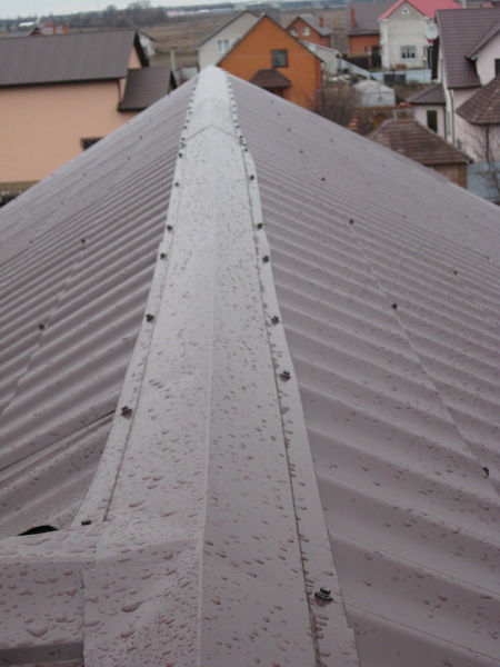

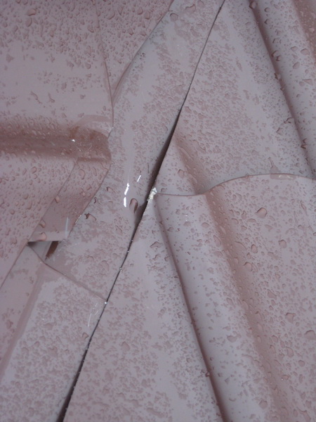

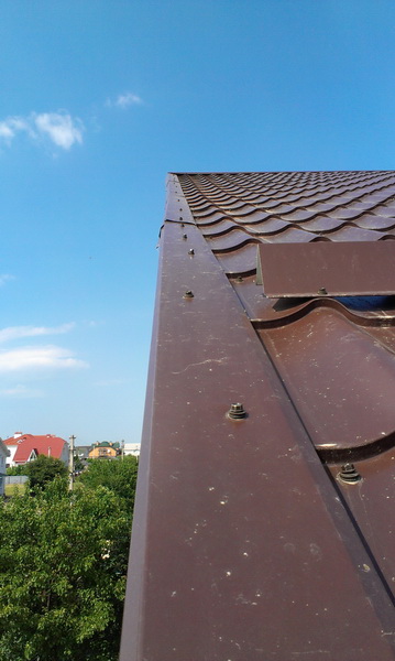

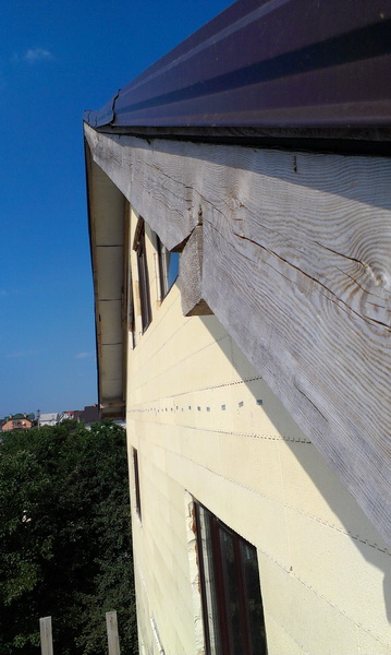

gugik Опубліковано: 15 вересня 2014 Поділитись Опубліковано: 15 вересня 2014 Долго не хотел обнародовать данную информацию, но, увы, терпение закончилось. Очень хотелось поместить данный материала в крупный негатив (для меня эта ситуация достаточно крупный негатив, и потребует вполне ощутимую сумму для исправления), но всё таки поместил в мелкий (ну по крайней мере пока) Для чего я это пишу? В общем то я уже не рассчитываю на решение проблемы цивилизованным путём и мне придётся видимо решать её своими силами. Но хочу чтобы люди которое возможно в будущем решат воспользоваться услугами Олега понимали с чем и кем могут столкнуться. Итак, суть проблемы. Заказал Олегу Сницару крышу. Понадеялся на хорошие отзывы на данном форуме и... увы, теперь жалею! Заказ был сделан ещё в конце 2010 года. К проекту у меня, в общем то, претензий не было. Согласовали детали, сумму и вперёд. Работы выполняла бригада Олега. В принципе ещё на этапе строительства были некоторые претензии, например неразвернутые скобы (о чём кстати как оказалось строители даже не знали вовсе) и т.п., но это всё решалось по ходу дела, хотя и непонятно почему я должен был вместо Олега заниматься такими вещами… На момент расчёта не было возможности полноценно с близка осмотреть крышу, но я полагаясь на добропорядочность Олега полностью рассчитался с ним. Ну и потихоньку началось. Выяснилось, что почему то оказалось 4 (как минимум, до сих пор у меня лежат) лишних листа металлочерепицы и какое-то кол-во (не помню уже точно) брусьев (стропил) и несколько метровый мауэрлатный брус, мешок поролоновых уплотнений. Ну да ладно, хотя конечно и неприятно, ведь это всё таки потраченные деньги (нахрена ж тогда смета делается если после куча всего остаётся). Далее, когда я таки добрался до крыши я увидел кучу интересного: Внешний вид: достаточно сильно видны ВСЕ стыки листов. Я конечно понимаю что стыки не могут быть совсем не видны, но НИ НА ОДНОЙ крыше рядом я не видел такой полосатости Множество повреждений И вообще металлоцерепица и различные элементы уложены достаточно неаккуратно… да что там, просто криво… Одну из торцевых планок вообще через неделю оторвало ветром и она висела болтаясь на одном саморезе. Уплотнения под конёк они насколько я понял так и не смогли правильно установить (потому что то скотч двусторонний у меня спрашивали, то ещё что-то мол не держаться) и похоже так и не ставили (у меня остался целый мешок этих уплотнений) Ендовы не были установлены. Позже Олег сказал что это специально для того чтобы листья не забивались под них (хотя я при высоте моей крыши такой вариант слабо себе представляю)… и зачем же тогда они были включены в смету и куплены???!!! Многие саморезы были либо недокручены либо перетянуты (так что резиновое уплотнение раздавлено и вылезло) также многие был закручены криво (не перпендикулярно поверхнности). Хотя Олег и привёз просечные ножницы но ребята судя по всему не особо парились, потому что достаточно много резов сделаны банально болгаркой. Конечно, было весьма неприятно, особенно глядя на крыши соседних домов… позвонил Олегу он обещал исправить (хотя уже тогда стало понятно что нормальной красивой крыши мне не видать. Слабо верилось что они всю крышу перестелют). Ждать пришлось достаточно долго, постоянно напоминать и дёргать, но в конце концов таки Олег привёз одного человека который заменил торцевую планку, просто открутил и с обратной стороны руками выровнял (надеюсь не нужно говорить что слово выровнял достаточно условно ибо ямы нет, но металл то погнут) погнутые листы, установил ендовы и всё! Ещё через некоторое время очередная "прелесть". Оказалось, что господа строители не установили промежуточные балки для подпора крайних стропил и они (почти 8 метров с соединением) висят опираясь по концам… Естественно они начали прогибаться посредине и я получил вот такую красоту Опять позвонил Олегу и попросил исправить наконец то уже все эти косяки. Олег вроде как сказал что сделает однако до сих пор (по провисанию я ему дал информацию в июне 2013 года) так ничего и не сделано. Каждый раз когда мне удаётся ему дозвониться он говорил: "да приедем, вот на выходных, в путницу созвонимся" и т.п. Приходит пятница и либо "на этих выходных не можем", либо "бригада занята", либо "ребята съездят домой вернуться и сразу к тебе", либо "ребята сейчас заканчивают крышу после заедут к тебе всё сделают", либо просто не брал трубку. Крайние несколько недель он просто не берёт трубку, причём регулярно "абонент розмовляэ, зачекайте" т.е. так сказать на телефоне "присутствует" и смс-ки к нему доходят. Крайний раз я ему сообщил смс-кой что мне надоело за ним гоняться и я обнародую эту информацию – он проигнорировал! Вот такой вот опыт работы с Олегом Сницаром. 6 Посилання на коментар Поділитися на інших сайтах More sharing options...

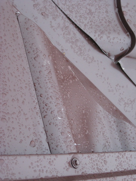

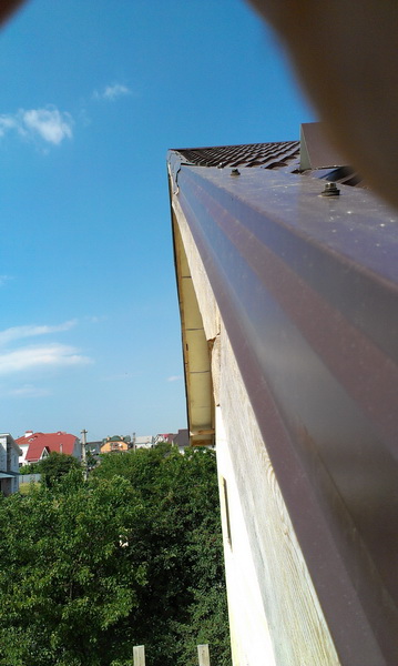

gugik Опубліковано: 24 жовтня 2014 Автор Поділитись Опубліковано: 24 жовтня 2014 Появилось что сказать в добавку к уже сказанному. Я раньше не жил в доме (был "набегами") и не знал об этом, сейчас когда я там нахожусь по несколько дней или недель выяснилась ещё одна неприятная деталь: во-первых, плохо прикреплен конец гидробарьера и при ветре он хлопает причём так что крайний раз при ветре я пол ночи спать не смог. Во-вторых, где то плохо прикручены сами листы металлоцерепицы или планки и они тоже тарахтят. Посилання на коментар Поділитися на інших сайтах More sharing options...

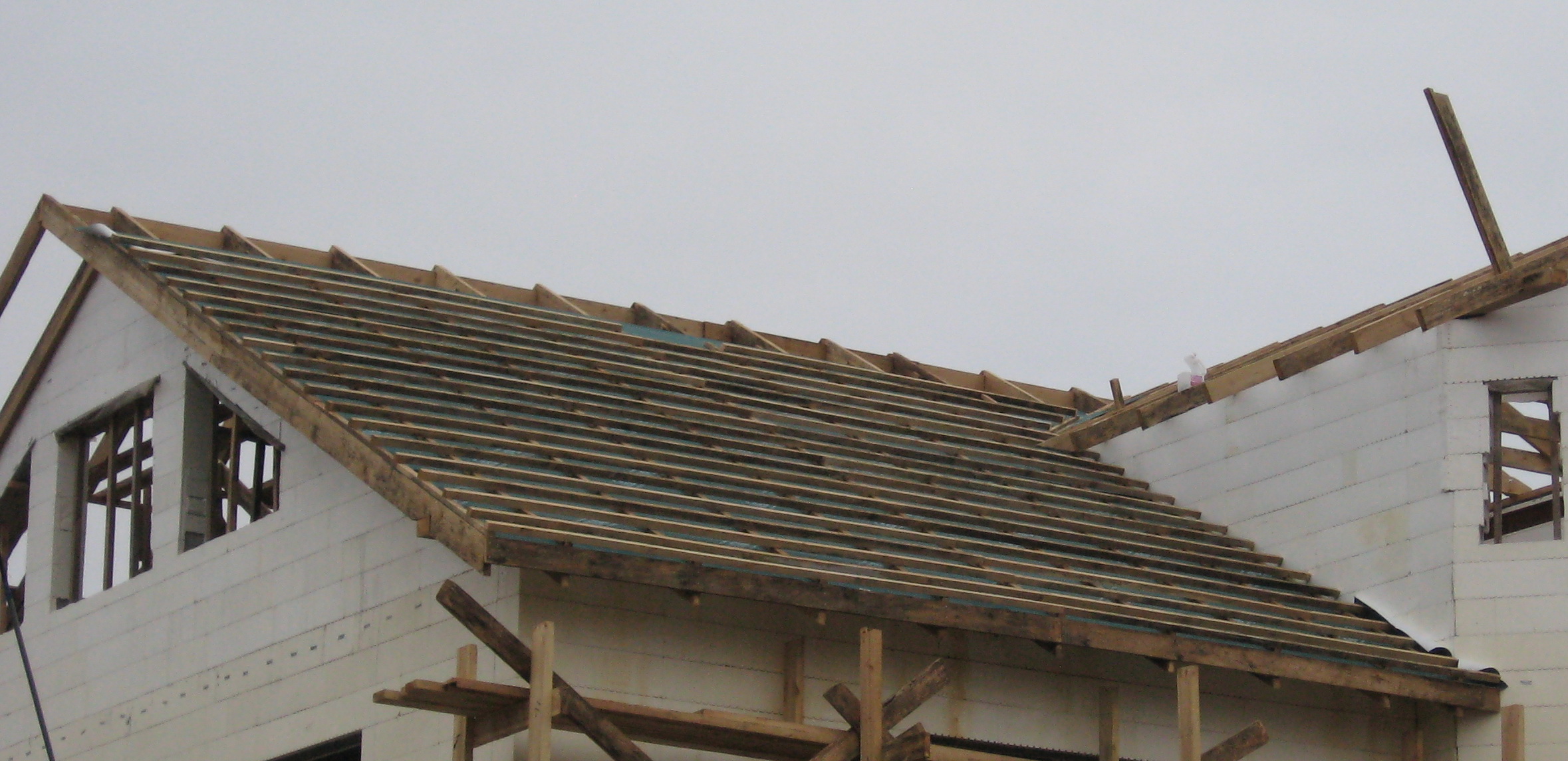

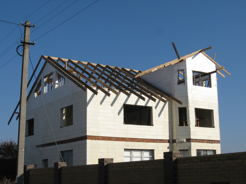

*Alexey* Опубліковано: 26 жовтня 2014 Поділитись Опубліковано: 26 жовтня 2014 ... По провисшим стропилам уточню ситуацию: в проекте заложены брусья которые поддерживают эти стропила посередине. Они запроектированы отдельными деталями, но при изготовлении крыши строители их просто не установили, а Олег благополучно то ли не заметил, то ли забил. Что интересно при этом немного ранее мы обсуждали вопрос усиления металлическим угольником одного из брусьев (в другом месте) который выступал на несколько метров во избежание прогиба, а подвешенные за концы 8 метровые стропила его не смутили. Хотя похоже на тот момент он уже мало что контролировал, потому что когда я ему об этом рассказал, то он удивлённо говорил что странно почему это строители не поставили поддерживающие брусья ведь они были в проекте... мол "ведь должны были" Вы уж простите, но вывод напрашивается сам собой: У Олега с бригадой контакта как такового не было. Либо бригада была пробная/левая, слабоконтролируемая. Посилання на коментар Поділитися на інших сайтах More sharing options...

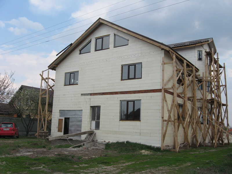

snitsar Опубліковано: 1 грудня 2014 Поділитись Опубліковано: 1 грудня 2014 Юра, я тебе также повторю, у меня не было возможности реализовать решение предложенное в проекте. И я не оставил это на самотек. Я уже писал выше что усилял эти балки путем добавления стропил между обрешеткой. Ты можешь убедиться в этом заглянув под пленку возле фронтона. То есть, варианта, тупо не сделать часть стропилки не было, как ты здесь всех уверяешь. По поводу лесов, ты договаривался с моими рабочими сам, и в акт я внес ту работу о которой вы договорились. По поводу сожалений что не внес в крупный негатив, это надо срочно исправить путем создания еще одной темы, мол так и так ошибся в человеке, он достоин большего. Да и мне не так обидно будет, а то все мои коллеги в " крупном негативе", а я как бы отстаю. P. S. Да и еще будь немного последовательней в целях создания темы: Эта ветка создана для того чтобы люди которые возможно захотят иметь с тобой дело знали с чем могут столкнуться.Вот именно об нежелании отвечать за свою лажу речь и идёт! Посилання на коментар Поділитися на інших сайтах More sharing options...
gugik Опубліковано: 2 грудня 2014 Автор Поділитись Опубліковано: 2 грудня 2014 (змінено) Юра, я тебе также повторю, у меня не было возможности реализовать решение предложенное в проекте. И я не оставил это на самотек. Что тебе помешало и почему я узнаю об этом ТОЛЬКО сейчас спустя 4 года после монтажа крыши и несколько лет попыток заставить тебя исправить свою лажу? Леса для этого ты у меня не требовал и даже не говорил об этом. Там где леса были нужны - они были обеспечены ?! Ты вообще НИ РАЗУ НЕ УПОМЯНУЛ об этих балках (очевидно что ты о них вспомнил только когда это вылезло). Ещё раз напомню развитие событий: при строительстве стропилки НИКАКИХ упоминаний об этих балках не было ВООБЩЕ (кстати вполне возможно что часть оставшего материала и появилась потому что их не установили), НИКАКИХ упоминаний о необходимости наличия лесов для монтажа этих балок НЕ БЫЛО, там где требовалось усиление ты со мной согласовывал и место было усилено (что доказывает что там где ты знал о необходимости усилить всё было как надо), после обнаружения такой лажи ты и после того как я прислал тебе фото начал говорить что не понимаешь понимаешь почему строители не установили эти балки (что доказывает что ты просто не знал об этом), ты согласился что исправишь это и начал обещать приехать, через некоторое врем пустые обещания сменились игнором, только после опубликования всей этой информации ты объявился с оправдании и обвинениями, ты предлагаешь мне оплатить исправление тобой твоей лажы... И ты мне рассказываешь что у тебя не было возможности всё сделать по уму?! И ещё один момент на фотографиях видно что хлопцы без лесов умудрились повесить 8метровые стропилины опирающиеся по двум концам на расстоянии метр от стены...и при этом якобы не смогли выдвинуть две балки поперёк из-за отсутсвия лесов... ты считаешь такую отмазку серьёзной?! Объясни причину по которой эти балки не могли быть смонтированы, а я вечером постараюсь найти фотки этого места, пусть другие люди сами делают выводы! Я уже писал выше что усилял эти балки путем добавления стропил между обрешеткой. Где это всё я специально посмотрю и сфоткаю (укажи на чертеже где и что добавлено сверх чертежа - я проверю). И ещё объясни мне: стропилина длиной 8 метров с соединением посередине, ты её усиливал от прогибания вниз балкой прибитой сверху (если я правильно понял)...? Я будучи по образованию инженером начинаю всё более сомневаться в твоих способностях что-то адекватно спроектировать. Ты можешь убедиться в этом заглянув под пленку возле фронтона. То есть, варианта, тупо не сделать часть стропилки не было, как ты здесь всех уверяешь. Я не уверяю - это факт. Есть чертёж, есть реальная стропилка с отсутствующими элементами и провисшими стропилами. Есть человек уверяющий что мол я не мог этого сделать потому что клиент не захотел (надеюсь не нужно объяснять почему это нонсенс), есть фото лесов если нужно (т.е. съезд что мол лесов не было не состоятелен)?! Выводы каждый делает сам!!! По поводу лесов, ты договаривался с моими рабочими сам, и в акт я внес ту работу о которой вы договорились. Красота, без комментариев! Кстати почему сейчас ты возмущаешься что мол я якобы у тебя за спиной без твоего ведома договаривался с твоими рабочими, а тогда ты просто совершенно спокойненько просто снял с меня бабло (кстати ты не находишь странным что я вот так просто молча взял и заплатил тебе сумму которая не оговаривалась, да ещё и за работы о которых якобы договаривался у тебя за спиной непосредственно с рабочими?!), ведь никаких претензий ты мне не предъявлял...? И кстати я вообще удивлён тебя послушать так единственная причина по которой ты налажал: прогнутые стропила, кривая укладка МЧ, проткнутый гидробарьер, плохо закреплённый гидробарьер, неразвёрнутые скобы, повреждения МЧ, и т.д. чтоб было вышеперечисленно... якобы отсутствие лесов?! А будь добр напомни мне относительно лесов: - ты требовал от меня их наличия или нет - ты говорил мне о необходимости их для монтажа тех самых балок или нет - почему я ничего не знал о проблеме якобы "невозможности" смонтировать балки без лесов, до настоящего момента (т.е. даже после обнаружения проблемы ты ещё пару лет ничего об этом не говорил) - почему ты не согласовывал со мной изменение конструкции крыши именно в этом месте, ведь любому кто хоть сколько нибудь знаком с сопроматом и просто здравым смыслом очевидно что эта проблема (провисание) была неизбежна (хотя в остальных местах, даже менее значимых, ты это делал). - чем тебя не устраивают леса из дерева (их наличие могу показать на фотках) - сколько стоили леса которые тебя устроили бы (ты написал что якобы я отказался из-за нежелания платить). Это вопросы на которые я жду ответа, а не игнорирования!!! P. S. Да и еще будь немного последовательней в целях создания темы: - Эта ветка создана для того чтобы люди которые возможно захотят иметь с тобой дело знали с чем могут столкнуться. - Вот именно об нежелании отвечать за свою лажу речь и идёт! Я предупреждаю людей что ты безответственный человек и некачественно исполняешь свои обязанности...ты видишь противоречия в этих фразах?! Кстати я увидел много текста про малозначительные дефекты, увидел обвинения меня в том что я мол сам захотел себе провисшие стропила. НО я так и не увидел твоих комментариев относительно кривой укладки металлочерепицы и предложений исправить это либо компенсации, хотя этот факт ты признал!!! Вопрос был задан несколько раз, но все разы проигнорирован как и мои предыдущие обращения в этот раз уже демонстративно перед всеми и в письменном виде. Так что я услышу что-то о этому поводу? Змінено 2 грудня 2014 користувачем gugik Посилання на коментар Поділитися на інших сайтах More sharing options...

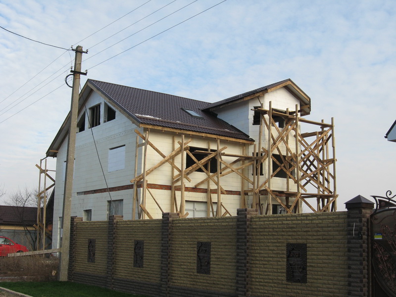

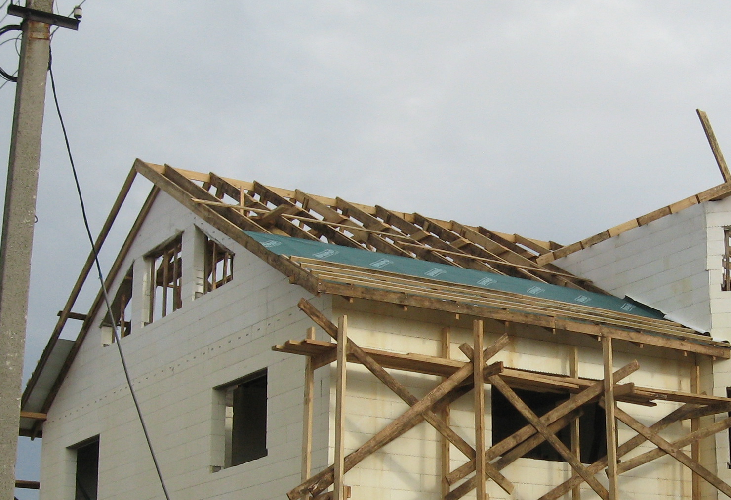

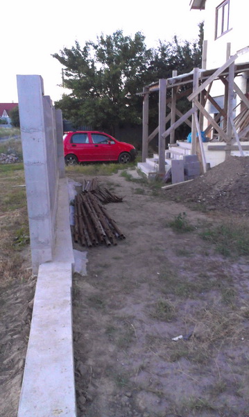

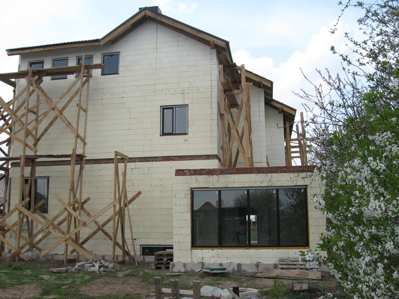

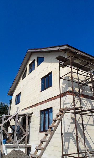

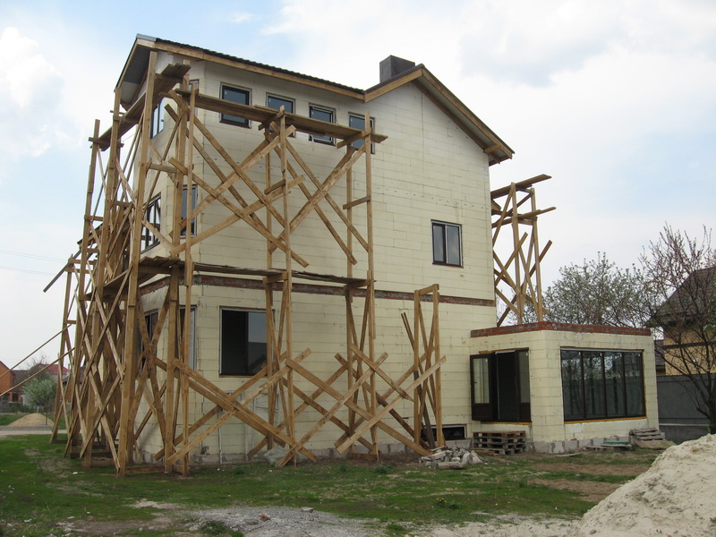

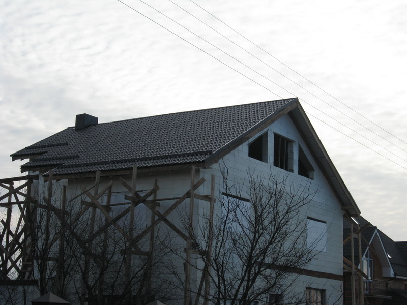

gugik Опубліковано: 2 грудня 2014 Автор Поділитись Опубліковано: 2 грудня 2014 Итак продолжим. Олег сконцентрировался на утверждении что якобы не мог выполнить как положено работы потому что я отказался оплатить леса... Я с полной ответственностью заявляю что это просто банальная ложь. И в подтверждение хочу предоставить следующие фото: Вот здесь можно видеть эти самые две пары 8м стропил висящие на двух концах. Вот фото тех самых лесов которые я якобы сам со строителями намастырил за спиной у Олега На этом фото кстати удачно попала в кадр та самая оторванная ветром планка о которой я говорил выше (на левом скате посредине) Как видите леса стоят везде где нужно. Их нет по переднему фронтону по одной простой причине - они просто сказали что там не нужно. Далее, вот те самые леса (те что сосед мне дал) которые я предлагал Олегу использовать: Вот так вот они пролежали более года ожидая применения Хорошо ещё что сосед любезно позволил мне ими пользоваться безвозмездно (точнее в благодарность за оказанную мной ему помощь). Если бы я поверив Олегу что он приедет устранить лажу арендовал бы их я бы ещё на бабки попал бы! ОК идём далее. Олег заявил что он мол типа всё знал про балки и ввиду невозможности их установить (опять же таки это враньё) усилил чем то там что-то там. Вот фото: Олег объясни пожалуйста какие именно усилительные элементы ты имел в виду. Что в в данной конструкции должно было предотвратить прогиб стропил? Олег я услышу ответы на вопросы которые были заданы?! Если здесь есть специалисты по крыше скажите мне пожалуйста исходя из предоставленной информации есть ли какие-либо причины которые могли бы физически помешать установить предусмотренные проектом поперечные балки поддерживающие стропила?! Посилання на коментар Поділитися на інших сайтах More sharing options...

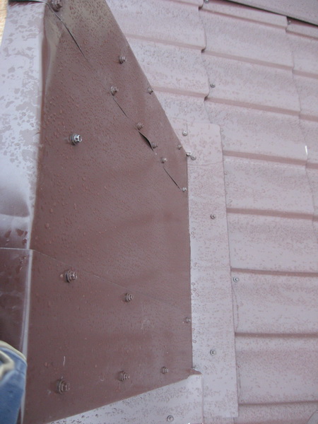

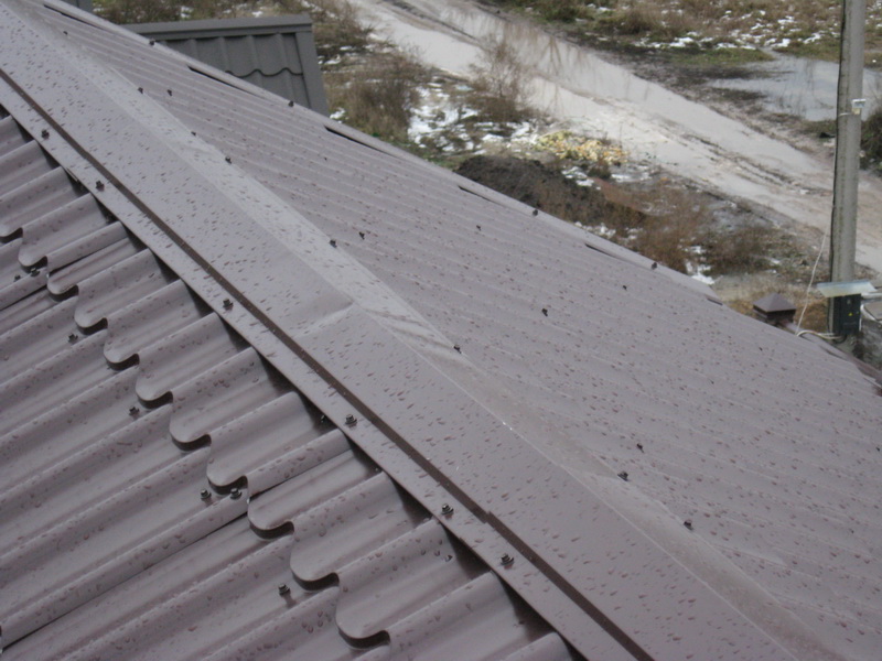

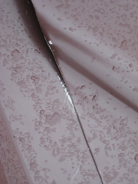

spk_vodomer Опубліковано: 6 грудня 2014 Поділитись Опубліковано: 6 грудня 2014 На любой металлочерепичной крыше, под определенным углом обзора видно стыки. Если на соседских не видно то просто не с той стороны смотрел. По этих фото я бы не сказал что они "самые" полосатые. Возьми в руки шуруповёрт, вылези на крышу, и проклепай заклёпками все отстающие стыки. )))) два дня работы - и совесть чиста. )))) Посилання на коментар Поділитися на інших сайтах More sharing options...
gugik Опубліковано: 7 грудня 2014 Автор Поділитись Опубліковано: 7 грудня 2014 (змінено) Ну ждать ответа полагаю мы будем долго и нудно... Что собственно лишь подтверждает что события явившееся причиной создания этой ветки не были случайным недоразумением. Расцениваю упорное молчание Олега как согласие с моими претензиями и системный хамский и непрофессиональный подход в работе с клиентами. Выводы из имеющихся фактов каждый делает себе сам! Змінено 7 грудня 2014 користувачем gugik Посилання на коментар Поділитися на інших сайтах More sharing options...
