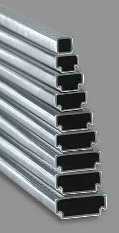

Sigma Опубліковано: 11 вересня 2014 Поділитись Опубліковано: 11 вересня 2014 в квартире стоят однокамерные стеклопакеты. зимой обмерзают по дистанции и безбожно потеют. хочется заменить его на нечто с максимальным энергосбережением с возможной заменой штапика на 0,7мм и в результате выйти на толщину стеклопакета в 32мм. какой стеклопакет выбрать? посоветуйте пожалуйста. может есть какая таблица для 32мм стеклопакетов. Посилання на коментар Поділитися на інших сайтах More sharing options...

3833940@ukr.net Опубліковано: 11 вересня 2014 Поділитись Опубліковано: 11 вересня 2014 Я бы,рекомендовал, только с теплой дистанцией(пластиковой). Солнечный фактор: 42% Сопротивление теплопередаче*: 0.65 м2град/Вт Пропускание света: 66% Надежная защита от солнца летом Высокая степень теплозащиты зимой Прозрачность изнутри - сохранение освещенности помещения Небольшая зеркальность снаружи Новейшая разработка компании Guardian - стекло ClimaGuard® Solar — позволяет значительно сократить расходы на охлаждение помещения летом и существенно повысить теплозащиту зимой. Энергосбережение стало насущным вопросом для современного строительства. Компания Guardian уделяет большое внимание проблеме защиты от солнечного тепла, поскольку на охлаждение воздуха обычно тратится 2-2.5 раза больше энергии, чем на его нагревание. Кроме того, важно избежать эффекта закрытых ставен - в доме должно быть светло. По сравнению с другими строительными материалами, стеклопакеты с ClimaGuard" Solar обеспечивают отличные теплосберегающие и солнцезащитные характеристики в сочетании с высокими показателями светопропускания. Стекло ClimaGuard" Solar разработано специально для типовых квартир и частных домовладений. Это доступное решение для любого жителя крупного мегаполиса или отдаленной станицы. Описание продукта ClimaGuard® Solar - это мультифункциональное стекло, которое защищает от жары летом и от холода зимой. Нанесенные на стекло сверхтонкие слои металлов позволяют сохранить его максимально прозрачным. Принцип работы Специальное напыление из серебра и других металлов создают эффект прозрачного фильтра, который пропускает видимый свет, но значительно снижает проникновение солнечного тепла в дом летом и утечку тепла зимой. Защита от солнца СimaGuard® Solar избирательно пропускает или отражает электромагнитные волны разной длины, из которых состоит солнечное излучение: большая часть инфракрасного излучения, которое нагревало бы помещение, отражается, при этом свет проходит сквозь такое стекло практически так же, как и через обычное. Таким образом, около 58% тепловой энергии не попадает внутрь благодаря стеклу ClimaGuard' Solar. Теплоизоляция В холодную погоду стекло позволяет сохранять тепло в помещении. Серебряное покрытие на стекле ClimaGuard" Solar отражает длинноволновое тепловое излучение, например от нагревательных приборов, внутрь помещения, не давая ему уйти наружу. Технические характеристики Данные характеристики представлены для однокамерного стеклопакета 4мм climaguard" solar -16-4М1, сопротивление теплопередаче рассчитано для климатических условий Москвы и Краснодара. Представленные технические характеристики могут изменяться в пределах допустимой погрешности. Выводы Стекло ClimaGuard® Solar обеспечивает эффективную защиту от солнца, что помогает существенно сократить расходы на кондиционирование помещения (солнечный фактор 42%). Высокий коэффициент сопротивления теплопередаче (0.65 м2К/Вт) позволяет уменьшить затраты на обогрев помещения в холодное время года (сбережениетепла -до 78%). Визуально прозрачное стекло (цветовые искажения отсутствуют). Стекло ClimaGuard® Solar предпочтительно использовать в проектах, где важно энергосбережение, солнцезащита и хорошее естественное освещение помещений. Посилання на коментар Поділитися на інших сайтах More sharing options...

Ruslan R Опубліковано: 11 вересня 2014 Поділитись Опубліковано: 11 вересня 2014 Я бы,рекомендовал, только с теплой дистанцией(пластиковой). Если уже и ставить ПВХ дистанцию, то она должна быть обязательно армирована (нерж.сталь например). Иначе будут большие проблемы, если не сразу, то через пару лет точно... Посилання на коментар Поділитися на інших сайтах More sharing options...

Sigma Опубліковано: 14 вересня 2014 Автор Поділитись Опубліковано: 14 вересня 2014 насчет дистанции- однозначный отказ от алюминия. по алюминию на имеющихся окнах появляется лед((. плюс есть положительный опыт от тпс-стеклопакетов от завода антал. меня очень интересует какой кэффициент сопротивления теплопередаче можно достигнуть при толщине стеклопакета в 32мм. Посилання на коментар Поділитися на інших сайтах More sharing options...
Ruslan R Опубліковано: 14 вересня 2014 Поділитись Опубліковано: 14 вересня 2014 насчет дистанции- однозначный отказ от алюминия. по алюминию на имеющихся окнах появляется лед((. Это потому что у Вас однокамерный стеклопакет стоял, в двухкамерном такое маловероятно. меня очень интересует какой кэффициент сопротивления теплопередаче можно достигнуть при толщине стеклопакета в 32мм. 1 можно получить, например в том стеклопакете который выше озвучил Kostjantyn. Посилання на коментар Поділитися на інших сайтах More sharing options...
