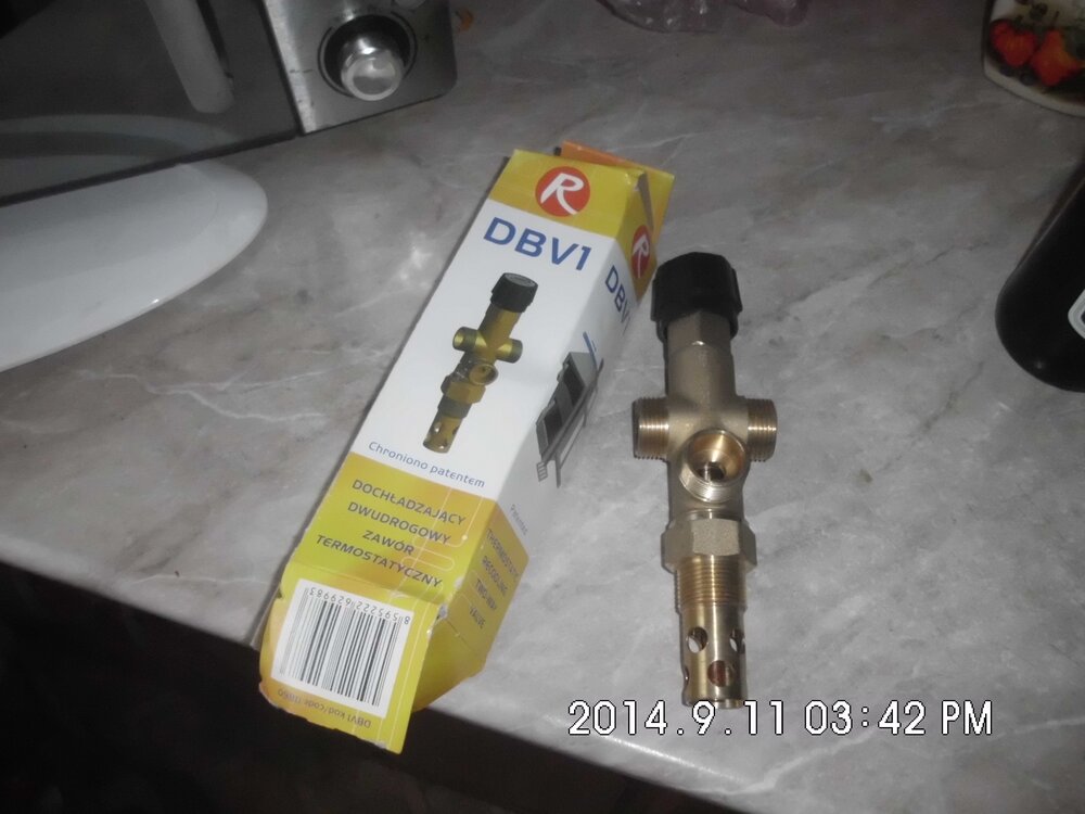

Interso Опубліковано: 11 вересня 2014 Поділитись Опубліковано: 11 вересня 2014 Во..! Приехал защитный клапан Посилання на коментар Поділитися на інших сайтах More sharing options...
