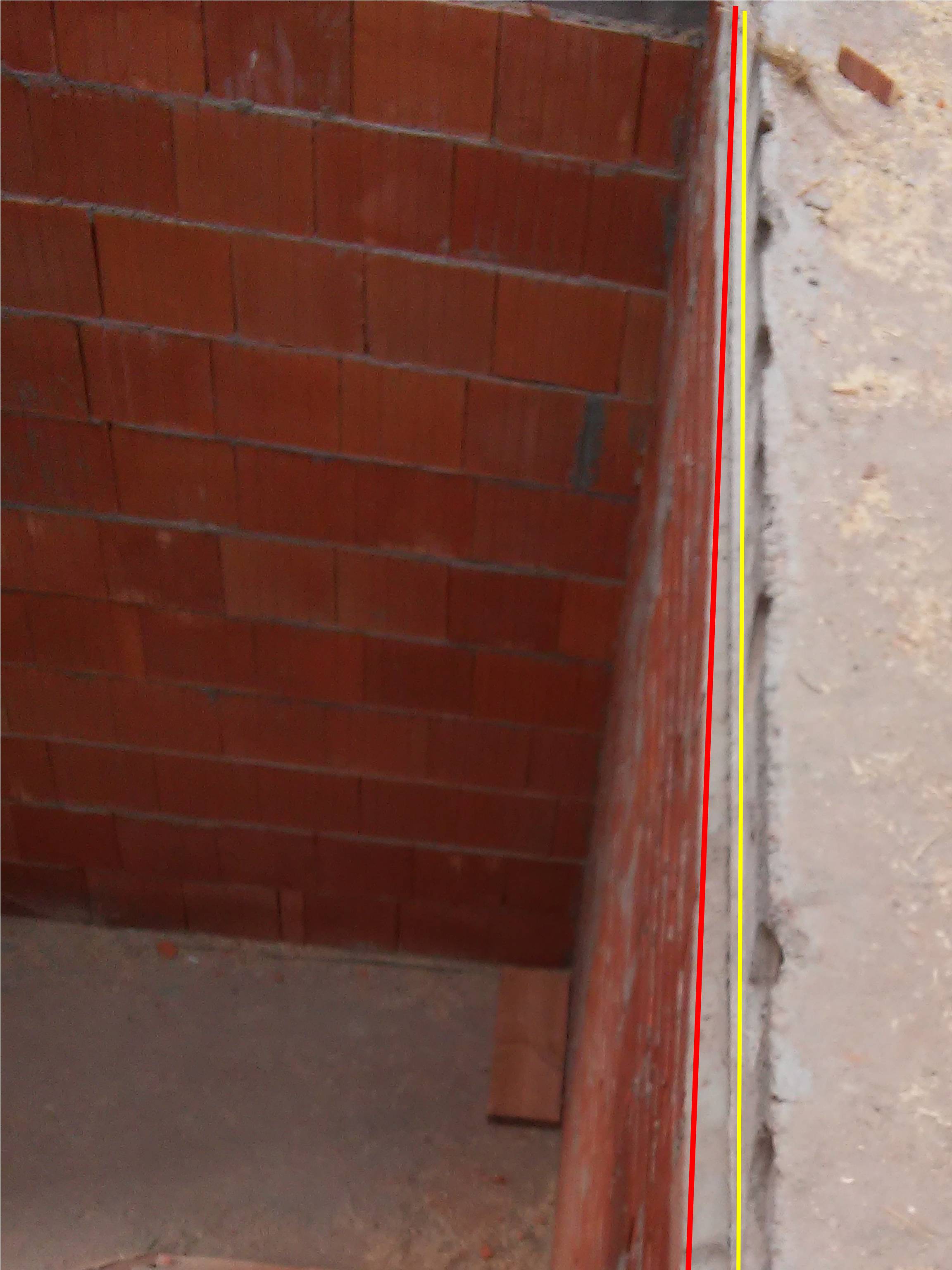

Да, мы действительно имели несчастье нанять бригаду Игоря Остапчука на строительство дома. Вот короткий фотоочерк, как они строят дома.

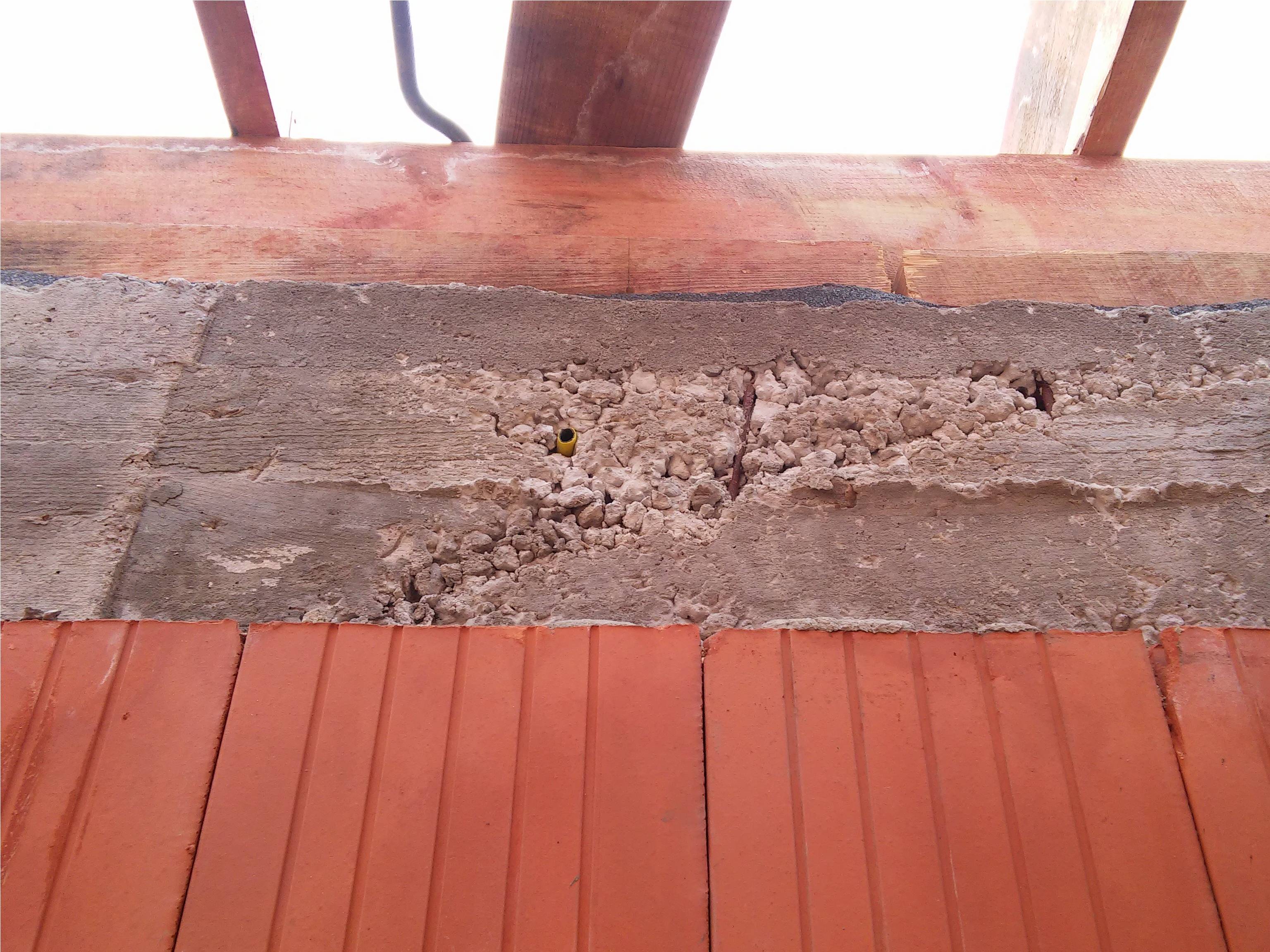

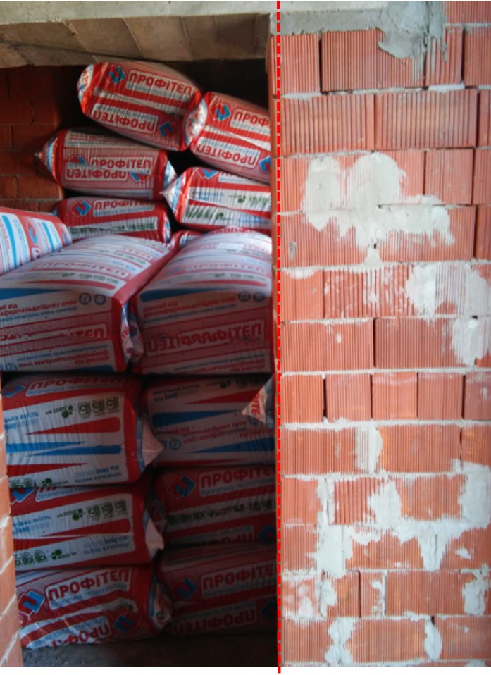

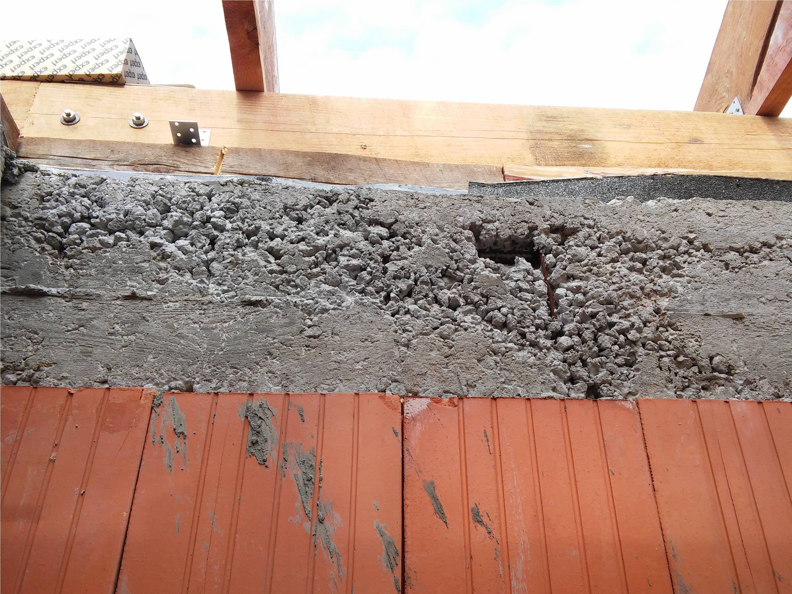

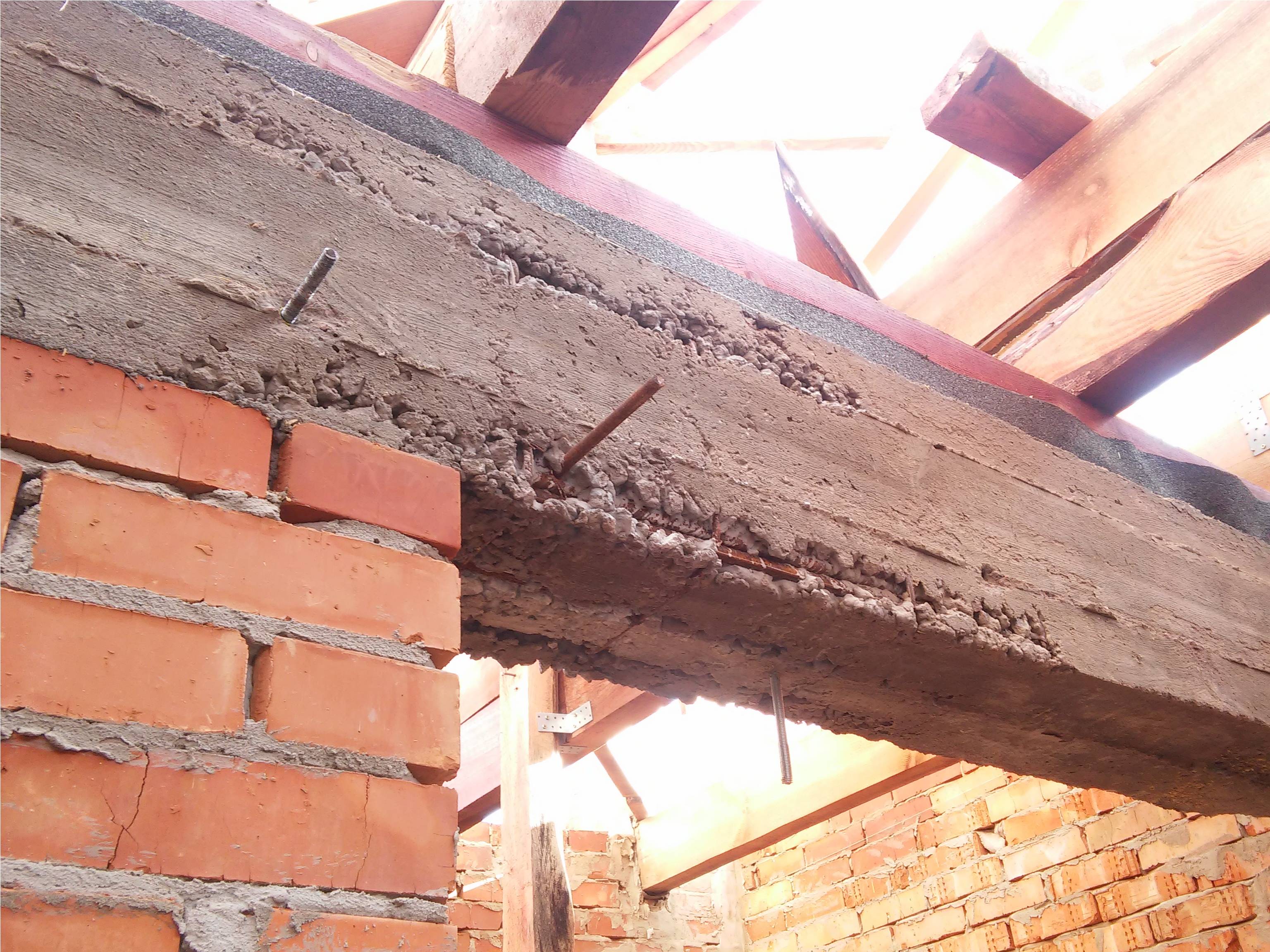

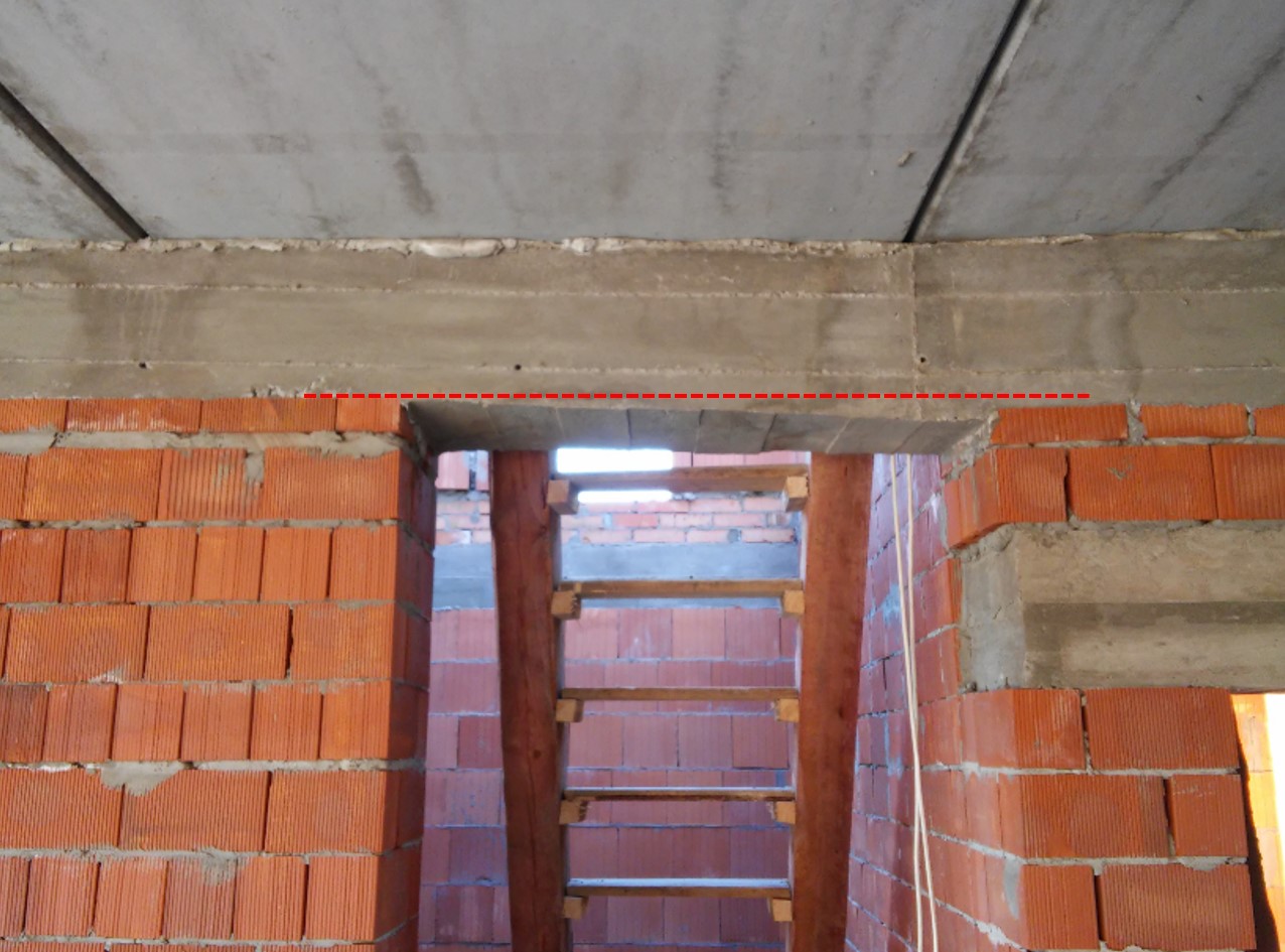

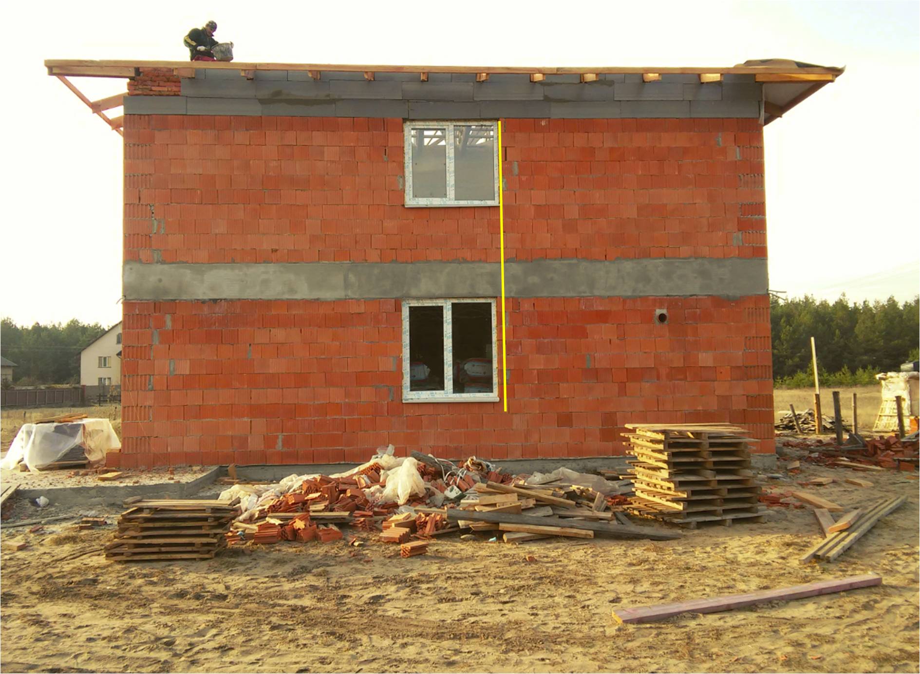

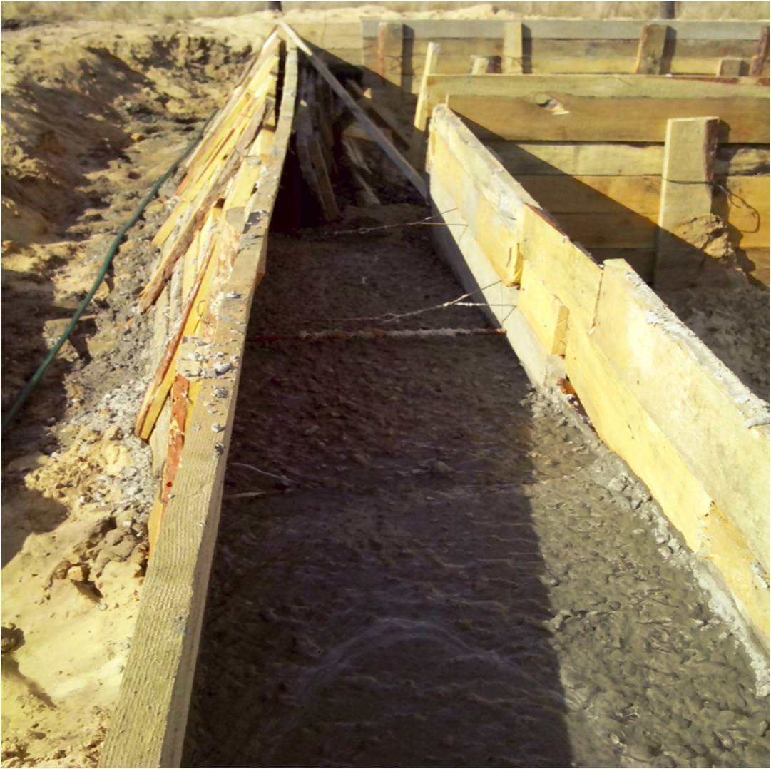

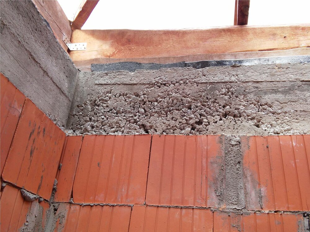

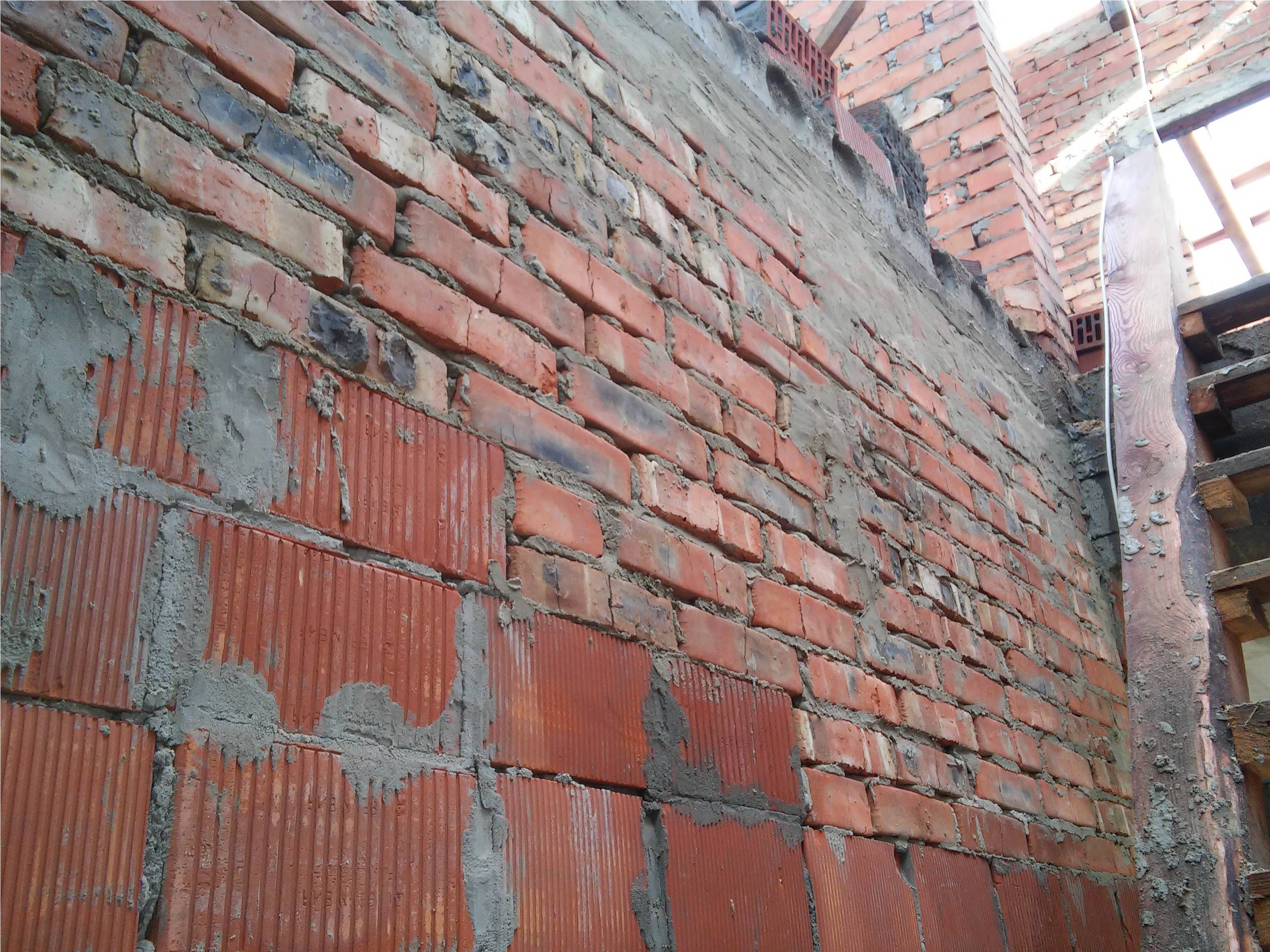

Вашему вниманию и за ваши деньги: сказки и лекции о том, как надо все делать и как правильно все будет сделано у вас, сорванные и пересорванные сроки, уходы в запой, лопающаяся опалубка и улетающие в грунт кубы бетона, кривые стены, которые приходится разбирать и перекладывать, кривые дверные проемы и заливка армопоясов "финтом", дырявые армопояса и несовпадение оконных проемов по фасаду.
Прекрасная бригада "Уютный Дом" под предводительством Игоря Николаевича Остапчука доставит вам незабываемые впечатления от стройки. И долгую память.

Дом построен, косяки стройки устранены. Кривизну стен будем ловить внешней штукатуркой и дизайном.
