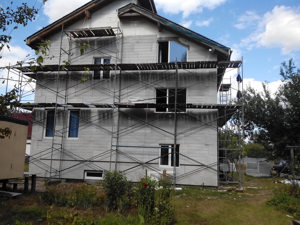

BeeKeeper Опубліковано: 8 вересня 2014 Поділитись Опубліковано: 8 вересня 2014 Добрый день. Сориентируйте, пожалуйста, в расценках на покраску фасада. Дом в с. Плесецкое Васильковского района, Киевской обл (40 км. от Киева по Одесской трассе). Общая площадь стен под покраску - 308 м2 (площадь окон и дверей уже отминусована) Сегодня (08.09.2014), максимум завтра штукатуры заканчивают шпаклевку швов. Краска закуплена и заколорированна. Покраска включает грунтовку и краску в 2 слоя. На данный момент леса вокруг всего дома. Но если процесс поиска маляров затянется, то необходимо будет половину лесов отдать (заканчивается договор аренды). Остальная половина может стоять хоть и год. Разбирать и собирать леса в общем-то не проблема (я с рабочим решал данный вопрос на протяжении всех фасадных работ). Связь: Анатолий 063 736 36 88 (Life:) 098 272 89 79 (Киевстар) 095 421 91 49 (МТС) akr@ciklum.com Посилання на коментар Поділитися на інших сайтах More sharing options...

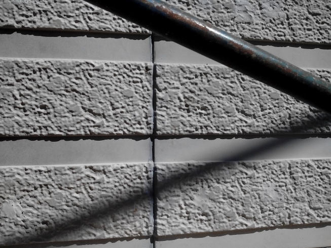

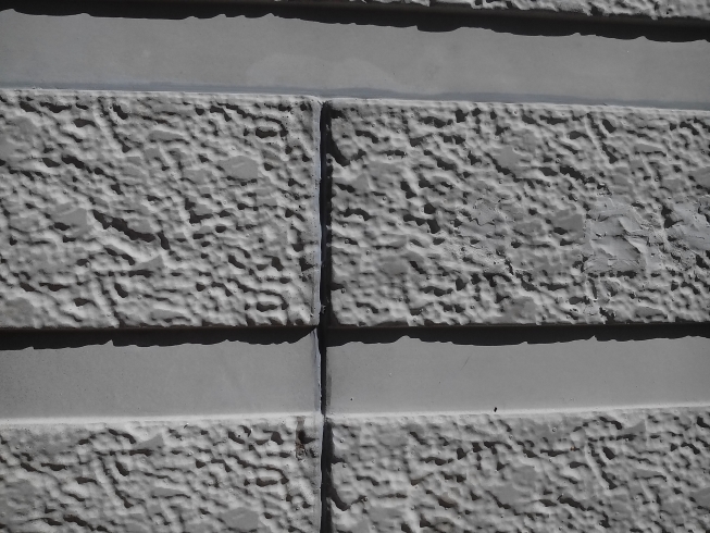

BeeKeeper Опубліковано: 11 вересня 2014 Автор Поділитись Опубліковано: 11 вересня 2014 Фасад покрашен. Но остались вопросы, на которые надеюсь получить ответ у форумчан специалистов. Как необходимо красить фасад? В договоре было указано: Грунт глиб.проникнення укріплюючий Д-13, ТМ Ельф, расх.ок. 0,2л/м2 Фарба акрилова FAST F-AZ база біла (2 шари) расх.ок. 0,3л/м2 Но реально вчера приехали уже к вечеру маляры. Погрунтовали поверхность грунтовкой. Сегодня покрасили в один слой (сейчас в 19:50) докрашивают. И сказали, что все. На вопрос "А как же покраска в 2 слоя???", бригадир отвечает, что в грунтовку домешивалась краска - это был первый слой. А потом мы покрасили вторым слоем. В результате осталось 3 ведра из 10 ведер краски. И покрашено в 1 (или считать что в 2 слоя??) слой. Правильная такая покраска? Если нет, то как правильно. Прошу совета. P.S. И что теперь делать с 3 - мя оставшимися ведрами? Или докупить недостающую для второго слоя краску и настоять на покраске второго слоя? Посилання на коментар Поділитися на інших сайтах More sharing options...
kengol Опубліковано: 11 вересня 2014 Поділитись Опубліковано: 11 вересня 2014 Красил пару раз под руководством одного прораба таким же способом. Пока нормально все. Вы посмотрите, когда краска высохнет, равномерно ли прекращено? На больших объемах могут быть видны пятна. А вообще если в договоре на писано : 1)грунт 2) покраска в два слоя то докупите краску и пусть красят второй слой. Добавлено через 3 минуты Красил пару раз под руководством одного прораба таким же способом. Пока нормально все. Вы посмотрите, когда краска высохнет, равномерно ли прокрашено ? На больших объемах могут быть видны пятна. А вообще если в договоре на писано : 1)грунт 2) покраска в два слоя то докупите краску и пусть красят второй слой. Посилання на коментар Поділитися на інших сайтах More sharing options...
