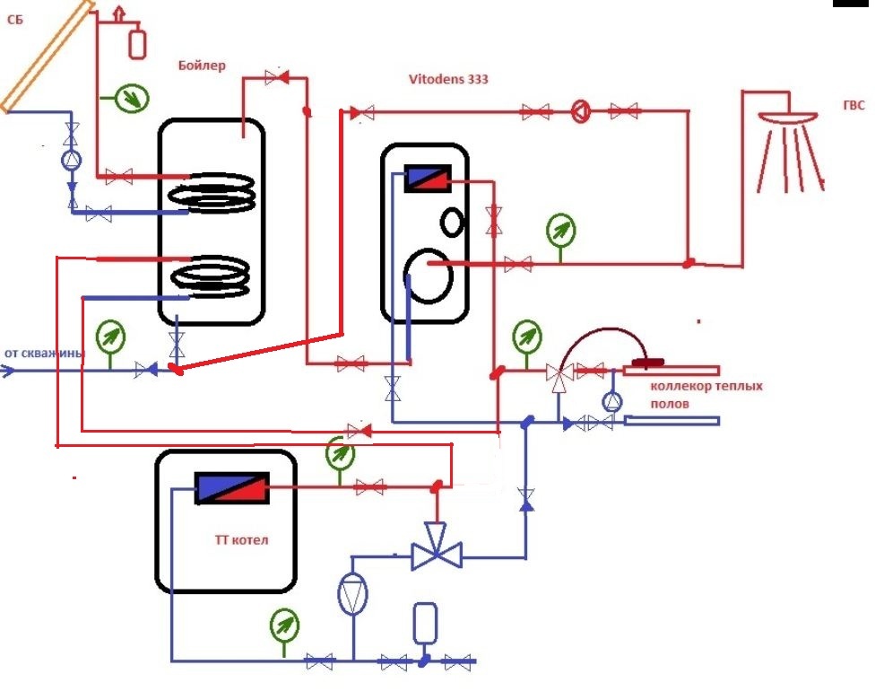

goga777 Опубліковано: 16 вересня 2014 Автор Поділитись Опубліковано: 16 вересня 2014 Нунах. СПАСИБО ЗА ОТВЕТ, а это касается буферного бака или системы в целом? Еще раз хотел бы повторить что ТТ в ручном режиме. Посилання на коментар Поділитися на інших сайтах More sharing options...
Korni Опубліковано: 16 вересня 2014 Поділитись Опубліковано: 16 вересня 2014 СПАСИБО ЗА ОТВЕТ, а это касается буферного бака или системы в целом? Еще раз хотел бы повторить что ТТ в ручном режиме. Системы в целом, в режиме эксплуатации. У Вас, конечно, проще (с газовым к). Там был ТТ в качестве основного. Посилання на коментар Поділитися на інших сайтах More sharing options...
goga777 Опубліковано: 16 вересня 2014 Автор Поділитись Опубліковано: 16 вересня 2014 ТТ всегда геморой а по схеме замечания есть? Посилання на коментар Поділитися на інших сайтах More sharing options...
Korni Опубліковано: 16 вересня 2014 Поділитись Опубліковано: 16 вересня 2014 ...а по схеме замечания есть? Да, есть. Но Вы даже не читаете замечания, которые уже написали. Например: Желательно перемешивать, если нет водозабора ГВС. + Если ставить последовательно, то нужно завязывать их через циркуляционный насос... Посилання на коментар Поділитися на інших сайтах More sharing options...
goga777 Опубліковано: 16 вересня 2014 Автор Поділитись Опубліковано: 16 вересня 2014 Желательно перемешивать, если нет водозабора ГВС. об этом чуть подробнее плз Посилання на коментар Поділитися на інших сайтах More sharing options...
bgt Опубліковано: 16 вересня 2014 Поділитись Опубліковано: 16 вересня 2014 Сильно ногами не бить каляки маляки по котельной что не учел это перед насосами фильтры а так предлагайте что не так По Вашей схеме при работе на ТТ котле, у Вас будет работать отопление, но ГВС не будет. Тоесть будет только работать от Гелео системы, а зимой = не будет работать . . . Посилання на коментар Поділитися на інших сайтах More sharing options...
Korni Опубліковано: 16 вересня 2014 Поділитись Опубліковано: 16 вересня 2014 об этом чуть подробнее плз При определённых условиях(температура в первом + отсутствие водозабора) последовательной работы бойлеров необходимо "перемешивать" (выравнивать) температуру в них. С помощью рециркуляционного насоса. 1 Посилання на коментар Поділитися на інших сайтах More sharing options...
bgt Опубліковано: 16 вересня 2014 Поділитись Опубліковано: 16 вересня 2014 При определённых условиях(температура в первом + отсутствие водозабора) последовательной работы бойлеров необходимо "перемешивать" (выравнивать) температуру в них. С помощью рециркуляционного насоса. Все верно но у ТС котел немного другой и по цвету, и по весу, и по характеристикам. Котел ТС отличаеться одной мелкой особенностью, у него встроен котловой насос и разная лабуда, которая при внешних источниках тепла не повлияет на нагрев бочки ГВС встроенной в этот котелок. . . Котел просто уйдет в режим нагрева бойлера (по приоритету) и будет ждать когда это произойдет . . . . ну как то так . . . То есть 222 модель (или 333) - это супер котел, но наверное ТС не подумав, купил его. Для требований ТС, нужно принципиально менять комплектацию топочной . . . 1 Посилання на коментар Поділитися на інших сайтах More sharing options...
Korni Опубліковано: 16 вересня 2014 Поділитись Опубліковано: 16 вересня 2014 ....Котел ТС отличаеться одной мелкой особенностью, у него встроен котловой насос и разная лабуда, которая при внешних источниках тепла не повлияет на нагрев бочки ГВС встроенной в этот котелок. . . Котел просто уйдет в режим нагрева бойлера (по приоритету) и будет ждать когда это произойдет . . . . ну как то так . . .. . . Нее.... Просто на линию рециркуляции котлового бойлера вешается допнасос. И два бойлера ГВС греются от ТТ. Избыток от ТТ сбрасывается (через 3хк и термостат) в СО (в коллектор у меня). Кстати, рекомендую Посилання на коментар Поділитися на інших сайтах More sharing options...
goga777 Опубліковано: 16 вересня 2014 Автор Поділитись Опубліковано: 16 вересня 2014 По идее котел не должен от циркуляции воды между бойлерами начать сходить с ума. Эта ветка в инструкции нарисована как рециркуляционная ветвь. Учитывая приоритет ГВС, можно так организовать подачу ТТ. Посилання на коментар Поділитися на інших сайтах More sharing options...
Korni Опубліковано: 16 вересня 2014 Поділитись Опубліковано: 16 вересня 2014 По идее котел не должен от циркуляции воды между бойлерами начать сходить с ума. Эта ветка в инструкции нарисована как рециркуляционная ветвь. Учитывая приоритет ГВС, можно так организовать подачу ТТ. C ума сходить не будет. Но Ваша схема неудачна - в части ГВС и воды из скважины . Особенно, когда выключен ТТ. 1 Посилання на коментар Поділитися на інших сайтах More sharing options...
goga777 Опубліковано: 16 вересня 2014 Автор Поділитись Опубліковано: 16 вересня 2014 Согласен, поэтому не работающий ТТ отсекаем кранами от системы Посилання на коментар Поділитися на інших сайтах More sharing options...
Korni Опубліковано: 16 вересня 2014 Поділитись Опубліковано: 16 вересня 2014 Согласен, поэтому не работающий ТТ отсекаем кранами от системы Кто-нибудь, когда-нибудь забудет это сделать. 1 Посилання на коментар Поділитися на інших сайтах More sharing options...

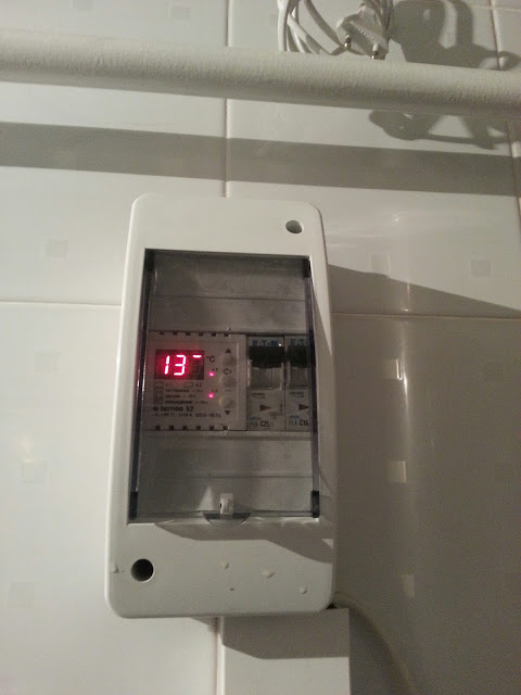

goga777 Опубліковано: 16 вересня 2014 Автор Поділитись Опубліковано: 16 вересня 2014 в принципе, накладной датчик на подачу ТТ + сервомотор вместо кранов. Или же накладной датчик (простой как на коллекторы теплых полов иногда ставили, овентроп,оранжевый такой вроде + управление насосом с его контактов) Посилання на коментар Поділитися на інших сайтах More sharing options...

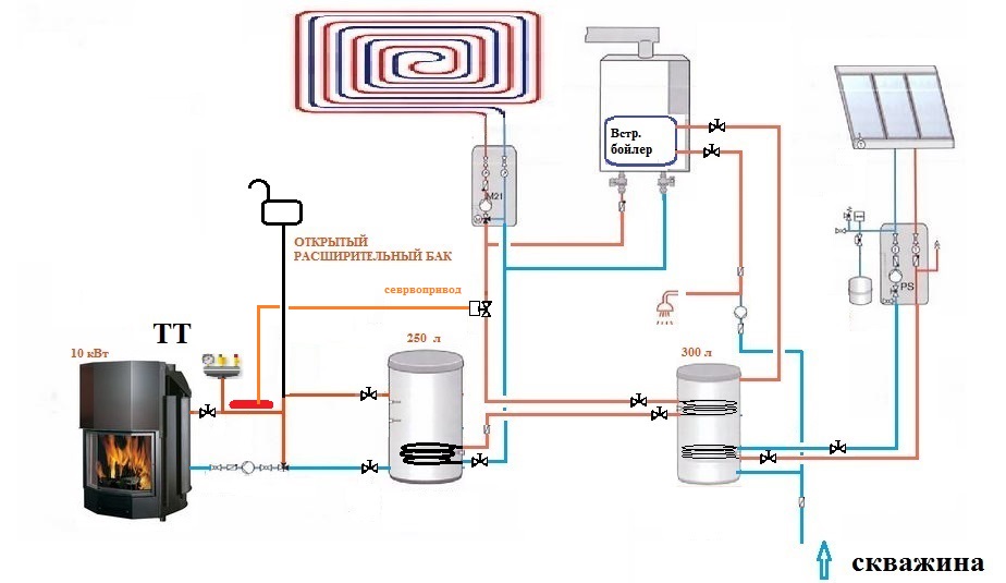

goga777 Опубліковано: 19 вересня 2014 Автор Поділитись Опубліковано: 19 вересня 2014 Можно развязать через гидрострелку. Но лучше через буферную емкость.что скажете? Посилання на коментар Поділитися на інших сайтах More sharing options...
goga777 Опубліковано: 19 вересня 2014 Автор Поділитись Опубліковано: 19 вересня 2014 (змінено) плз шибко не пинать купленное оборудование уже обсудили что скажете о схеме? Змінено 19 вересня 2014 користувачем goga777 Посилання на коментар Поділитися на інших сайтах More sharing options...
bgt Опубліковано: 19 вересня 2014 Поділитись Опубліковано: 19 вересня 2014 плз шибко не пинать купленное оборудование уже обсудили что скажете о схеме? я сдаюсь, схему не осилил... пойду спать . . . Посилання на коментар Поділитися на інших сайтах More sharing options...
Сергей 31 Опубліковано: 19 вересня 2014 Поділитись Опубліковано: 19 вересня 2014 я сдаюсь, схему не осилил... пойду спать . . . Я помогу: для начала, бочку на 250 литров можно спокойно выкинуть. Посилання на коментар Поділитися на інших сайтах More sharing options...
bgt Опубліковано: 19 вересня 2014 Поділитись Опубліковано: 19 вересня 2014 Я помогу: для начала, бочку на 250 литров можно спокойно выкинуть. расточительно ... знаете сколько она стоит ? зачем ее выбрасывать 1 Посилання на коментар Поділитися на інших сайтах More sharing options...
goga777 Опубліковано: 19 вересня 2014 Автор Поділитись Опубліковано: 19 вересня 2014 бочку на 250 литров можно спокойно выкинуть так ее еще нет, обьяснитесь? Посилання на коментар Поділитися на інших сайтах More sharing options...
Сергей 31 Опубліковано: 19 вересня 2014 Поділитись Опубліковано: 19 вересня 2014 обьяснитесь? Шас. Две трубочки от Т.Т. котла, миную бочку на 250 лиров, засуньте сразу в бочечку на 300 литров. А правильней будет засунуть в бочечку на 500 литров. И хорошо бы что бы в этой бочечке на 500л. в середине бала еще одна маленькая бочечка литров на 140, для горячей воды. Посилання на коментар Поділитися на інших сайтах More sharing options...
