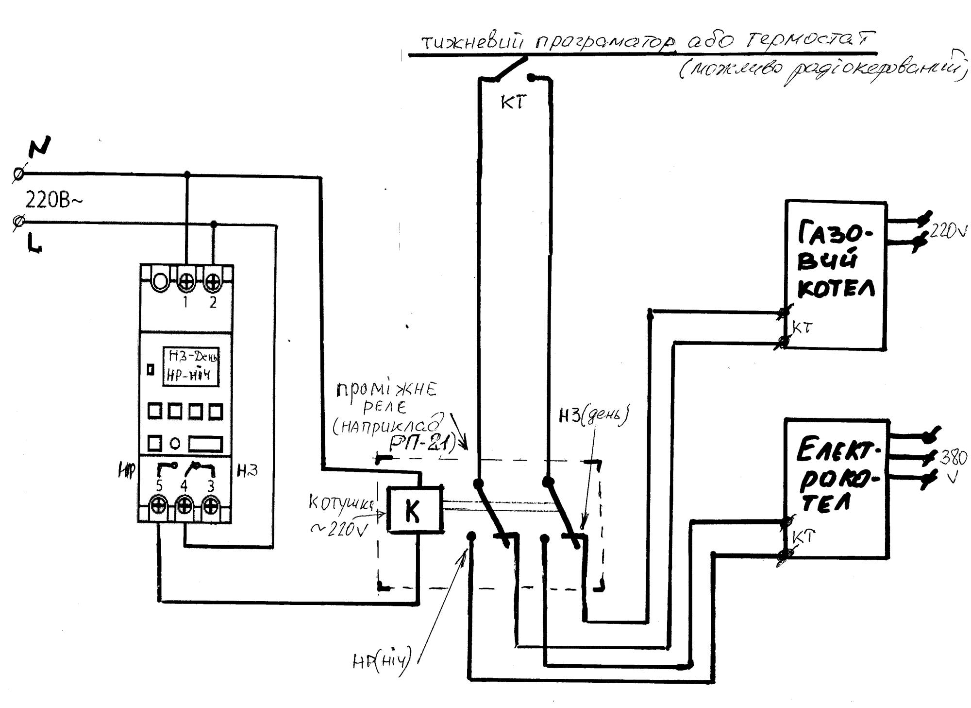

ole1886 Опубліковано: 13 серпня 2015 Поділитись Опубліковано: 13 серпня 2015 Коллеги подскажите можно ли программатор Auraton 2030безпроводной настроить так, что бы он включал электро котел по времени с 23:00 до 7:00. Если да, то как? Спасибо. Колеги, в мене схожа проблема з підключенням електрокотла з 23-00 до 7-00, а вдень -потрібно, щоб працював газовий, до того обидва котли є ідея підключити ОДНИМ тижневим програматором. На спорідненому форумі я це питання ставив окремою темою (якщо комусь потрібно- дам посилання). Так ось, в результаті дискусії народилась ця проста схема. Прилад зліва- це тижневий таймер типу ТЭ-15 або ТНС-15А. Може хто захоче розвинути ідею або покритикувати.. Посилання на коментар Поділитися на інших сайтах More sharing options...
