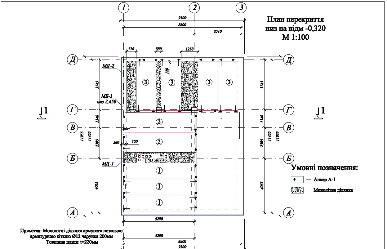

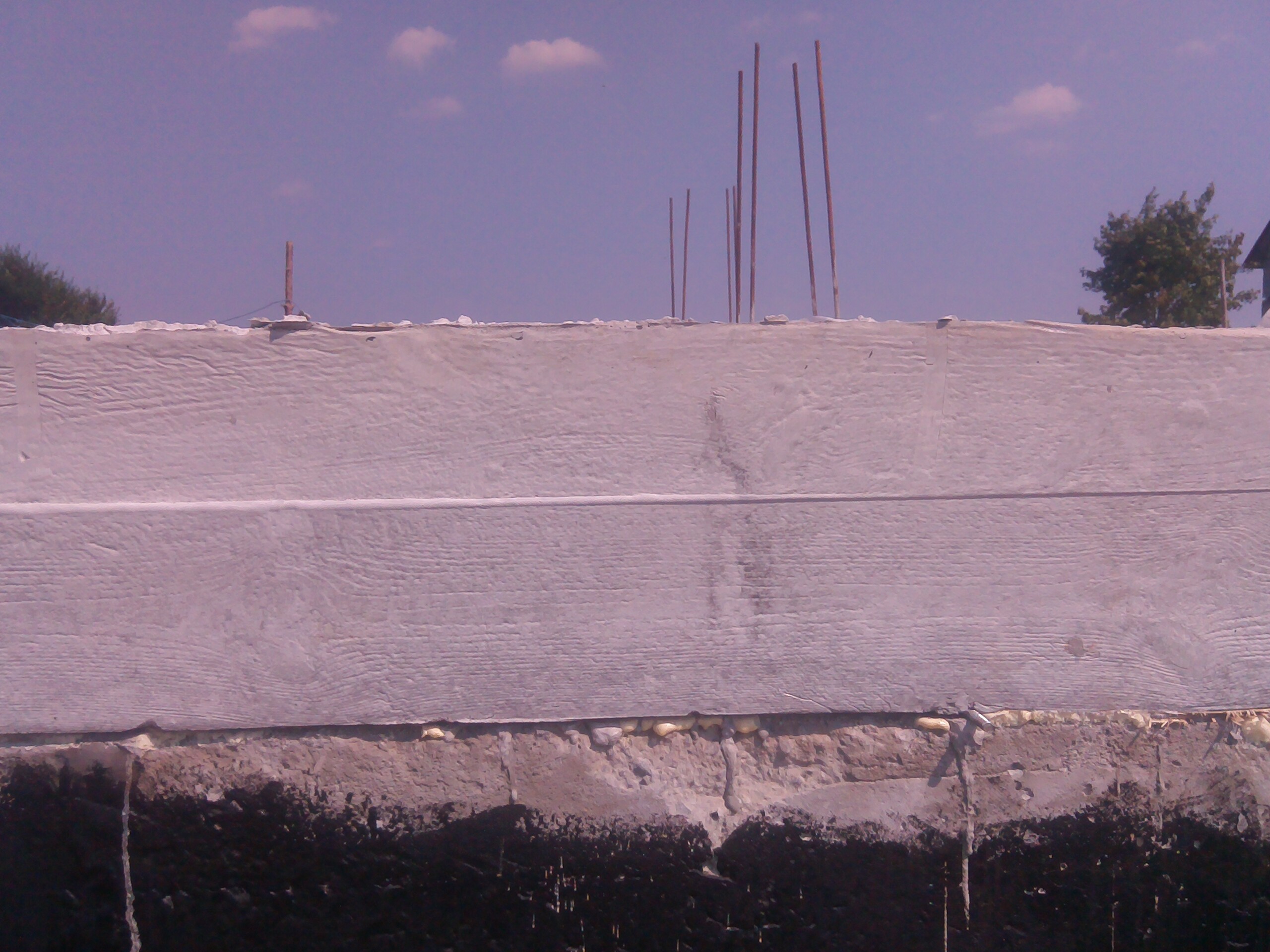

jara Опубліковано: 27 серпня 2015 Поділитись Опубліковано: 27 серпня 2015 Andrei constructor,ще скажіть будь-ласка в деяких місцях пішли тріщини(водій забагато розвів водою бетон) чи це дуже критично. drive.google.com/folderview?id=0B61tz3UJAhj4fmllaWhGUUdfT25hSzU1NWRFbktpSEN2X1ZzVi1OUXZEbFdfUVFid1hBNGM&usp=sharing Дуже некритикуйте.Замовили бетон на шосту ввечері,а привезли нам на 7.Одним словом заливали до 23.00 під світло з мобільних.Не розразували,що так довго буде і були непідготовлені.І є дві перемички ,на які будуть кластись плити,чи достатньо буде 2 тижні почекати?Дякую. Посилання на коментар Поділитися на інших сайтах More sharing options...
Andrei constructor Опубліковано: 27 серпня 2015 Поділитись Опубліковано: 27 серпня 2015 Andrei constructor,ще скажіть будь-ласка в деяких місцях пішли тріщини(водій забагато розвів водою бетон) чи це дуже критично. Ні, це не критично. Це так звані усадочні тріщини. Добавлено через 3 минуты І є дві перемички ,на які будуть кластись плити,чи достатньо буде 2 тижні почекати? Достатньо два тижня. Перемички у вашому випадку мають невеликій прогін. Тільки зробіть так щоб на плити, які спираються на перемички після монтажу додатково не завантажували будівельними матеріалами. Інші плити завантажувати матеріалами можливо. 1 Посилання на коментар Поділитися на інших сайтах More sharing options...
jara Опубліковано: 27 серпня 2015 Поділитись Опубліковано: 27 серпня 2015 Ще хочу уточнити по гідроізоляції.В суботу модна б було зняти зовнішню опалубку і мастити (бо ми клали рідку) гідроізоляцію,чи також потрібно почекати поки підсохне бетон? Посилання на коментар Поділитися на інших сайтах More sharing options...
Andrei constructor Опубліковано: 27 серпня 2015 Поділитись Опубліковано: 27 серпня 2015 Ще хочу уточнити по гідроізоляції.В суботу модна б було зняти зовнішню опалубку і мастити (бо ми клали рідку) гідроізоляцію,чи також потрібно почекати поки підсохне бетон? Якщо гідроізоляція бітумна, то необхідно почекати. 1 Посилання на коментар Поділитися на інших сайтах More sharing options...
jara Опубліковано: 1 вересня 2015 Поділитись Опубліковано: 1 вересня 2015 Пройшло 7 днів ,як залили армопояс.Можна вже покривати бітумно-каучуковою гідроізоляцією.Бетон виглядає досить висохшим?! Посилання на коментар Поділитися на інших сайтах More sharing options...

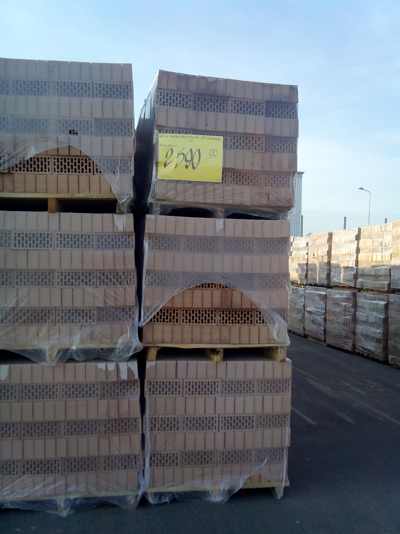

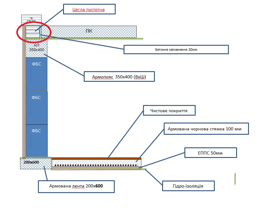

jara Опубліковано: 16 вересня 2015 Поділитись Опубліковано: 16 вересня 2015 (змінено) Неможу визначитись з типом цегли (пустотіла чи повнотіла) для обмурування плит перекриття цоколю (підвалу). Фактично це продовження стіни цоколю на 220мм (пояс). Фото розрізу прикріпляю. Зі сторони прилягання тераси ця цегла буде покриватись рідкою вертикальною бітумною гідроізоляцією. Кластись цегла як і плити перекриття буде на горизонтальну гідроізоляцію. Також цю ж цеглу планую для витягування вентканалів і коминаТТ котла (далека перспектива) , принаймі до рівня підлоги першого поверху. Якщо цегла буде пустотіла також трішки сумніваюсь чи добре потім буде кластись по даному поясу газобетон? Порадьте щось . Змінено 16 вересня 2015 користувачем jara Посилання на коментар Поділитися на інших сайтах More sharing options...
Andrei constructor Опубліковано: 17 вересня 2015 Поділитись Опубліковано: 17 вересня 2015 Неможу визначитись з типом цегли (пустотіла чи повнотіла) Имхо лучше полнотелый 1 Посилання на коментар Поділитися на інших сайтах More sharing options...

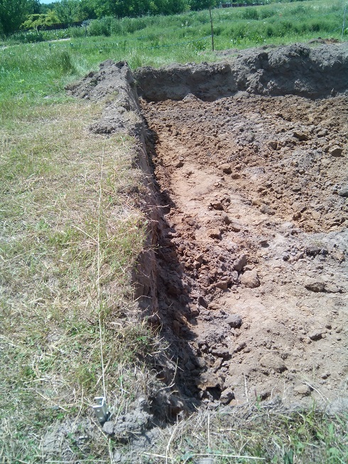

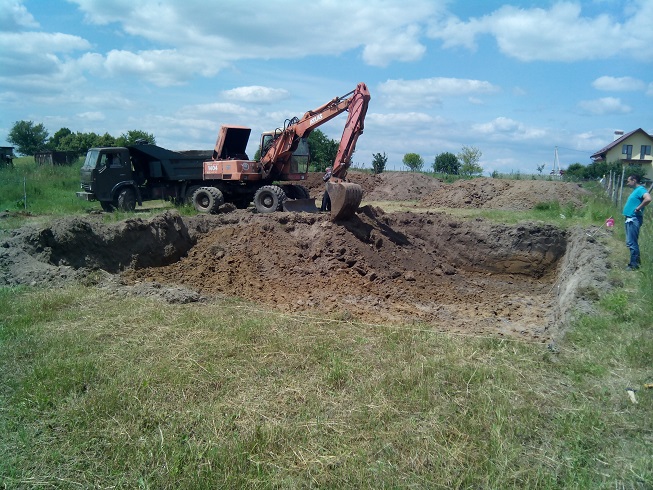

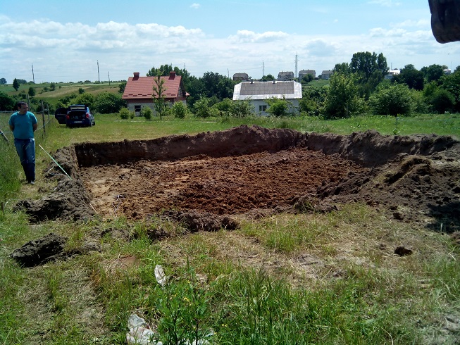

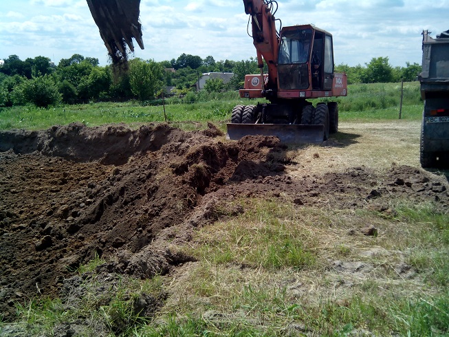

donpedro Опубліковано: 21 листопада 2015 Автор Поділитись Опубліковано: 21 листопада 2015 (змінено) Сезон можна сказати закінчився. Будемо викладати фото робіт які провели. В основному будували власноруч (дружина і я), на важких етапах залучали допомогу. Самий важкий етап для мене був котлован а саме підчистка зпушеного грунту зубами ковша екскаватора. У Атласа вони на око біля 30см. Отож грунту викинули наверх досить багато, потім вже вибірка твердого грунту по кресленню стрічки (п'яти) фундаменту. В найгіршому варіанті вибирали біля 20см грунту, а це глина і спека 30-35 по цельсію . На даному етапі дуже допоміг товариш Юра , також епізодично швагер допомагав, ну і за 150грн\день брав помічника, косячив він доречі не слабо , тому для точних робіт (вибірка під нуль) не залучався. Далі самі фото з коментарами. Змінено 21 листопада 2015 користувачем donpedro Посилання на коментар Поділитися на інших сайтах More sharing options...

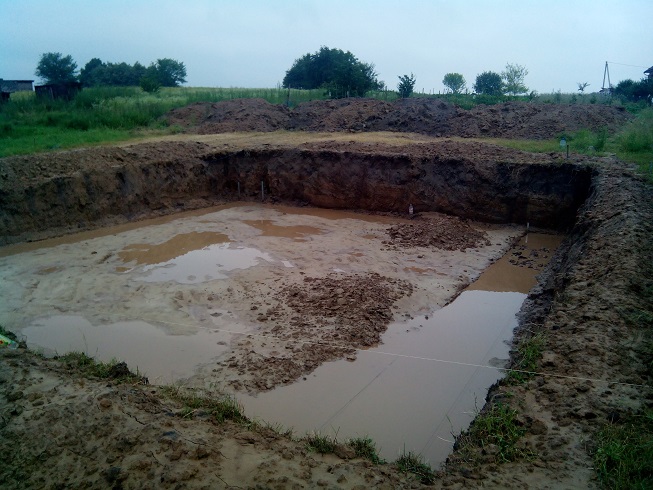

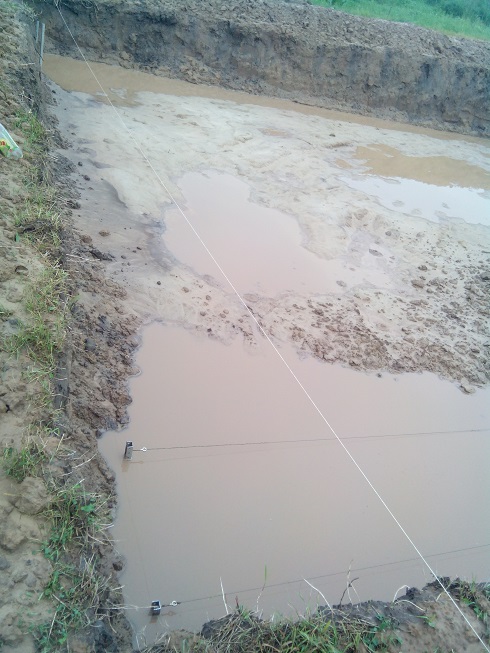

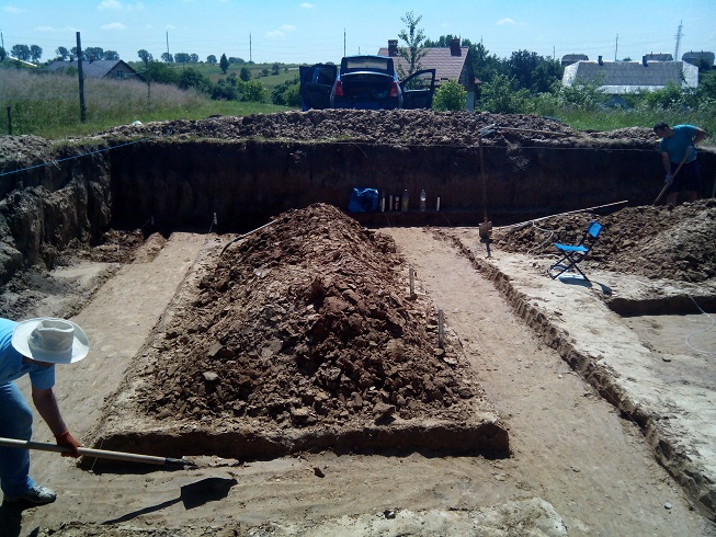

donpedro Опубліковано: 21 листопада 2015 Автор Поділитись Опубліковано: 21 листопада 2015 Ось процес копання котловану. Необійшлось нажаль без перекопу. Перший і найсуттевіший десь біля 15см на самому початку копання. Ще не встигли з Юрком розгорнути гідрорівень і я попросив екскаваторщика копати приблизно на 120см а як виявилось він копанув на 145 . Добре що тільки краєчком ковша зачіпив пятно стрічки, тобто перекоп був шириною приблизно 20 см і довжиною біля 50см якщо накласти на пятно ленти, все інше пішло за межі, тобто назовню від фундаменту. Другий перекоп був вже по моїй вині на 5см і теж невеликий по ширині, на один зуб ковша. По часу вийшло 5 годин і по грошах 3250 грн. Це екскаватор + камаз. Вивозив грунт трохи вище на ділянці, але три машини вивантажив до сусіда , попросив дозволу попередньо бо боявся що все у мене не поміститься, але по завершенню вияснилось , що все б і так помістилось у мене. Посилання на коментар Поділитися на інших сайтах More sharing options...

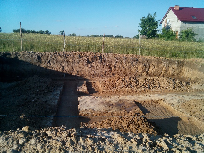

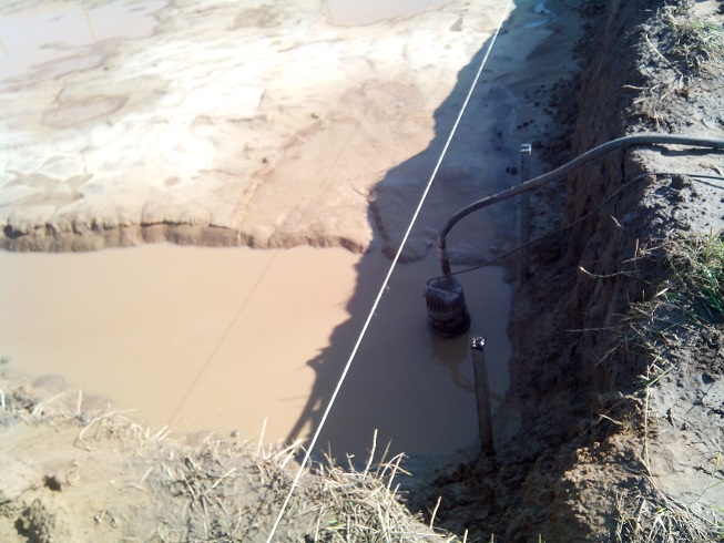

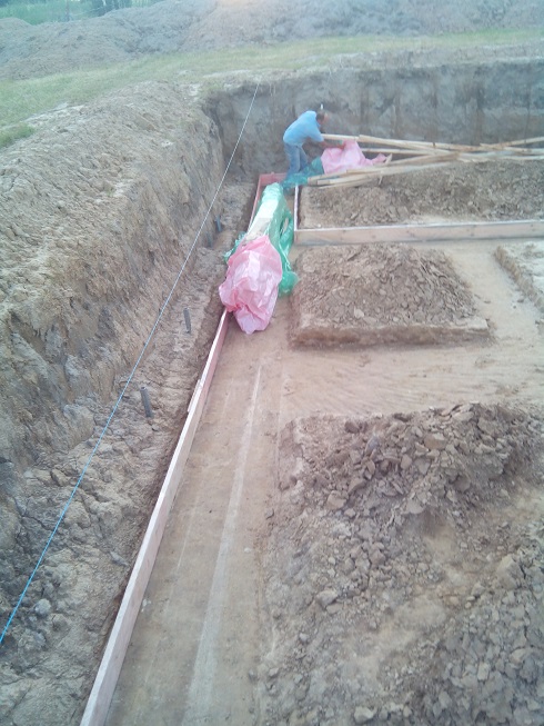

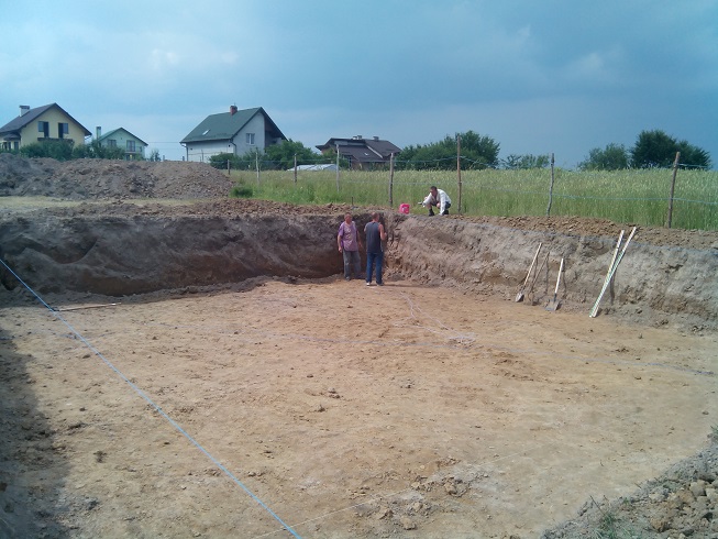

donpedro Опубліковано: 21 листопада 2015 Автор Поділитись Опубліковано: 21 листопада 2015 Далі пішов етап підчистки котловану до твердої основи: Посилання на коментар Поділитися на інших сайтах More sharing options...
donpedro Опубліковано: 21 листопада 2015 Автор Поділитись Опубліковано: 21 листопада 2015 Почали вибирати вже під стрічку. За день зробили дві довгих сторони і частину коротшої і на наступний день пішов дощ. А цього року як всі напевне памятають їх було небагато, але це мені виявилось на руку. Посилання на коментар Поділитися на інших сайтах More sharing options...
donpedro Опубліковано: 21 листопада 2015 Автор Поділитись Опубліковано: 21 листопада 2015 Продовження вибірки: Посилання на коментар Поділитися на інших сайтах More sharing options...

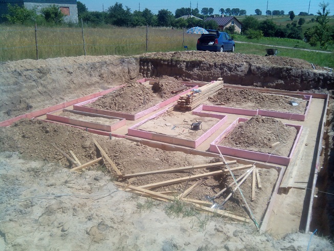

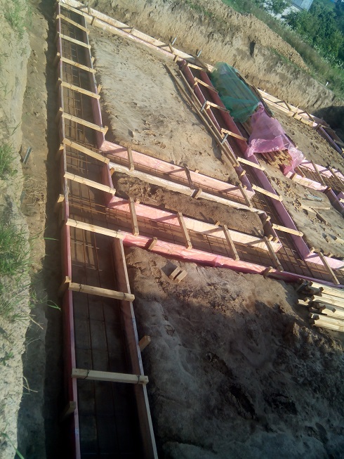

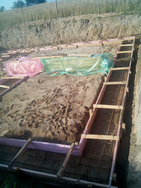

donpedro Опубліковано: 21 листопада 2015 Автор Поділитись Опубліковано: 21 листопада 2015 Придбали дошку на опалубку ~3,5 куба по 1500грн, сухостой з хробаками, але на опалубку це без різниці я вважаю. Почали встановлювати. Пару днів ще допомагав ЮркО, а далі тільки ми в двох з дружиною. Посилання на коментар Поділитися на інших сайтах More sharing options...

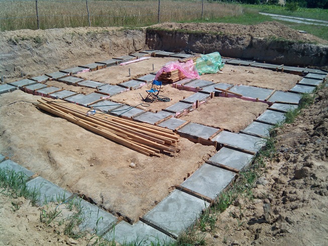

donpedro Опубліковано: 21 листопада 2015 Автор Поділитись Опубліковано: 21 листопада 2015 Придбали арматуру і вклали її. Залити не встигли і я поїхав у відрядження, за цей час впав дощ і нас знову залило . Хоча й менше як вперше. Посилання на коментар Поділитися на інших сайтах More sharing options...

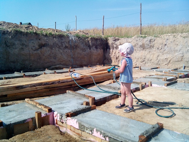

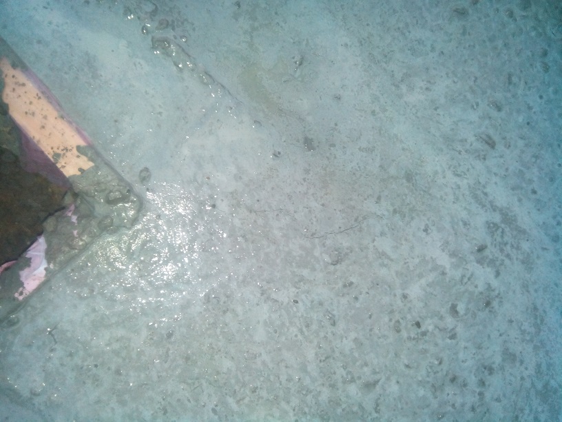

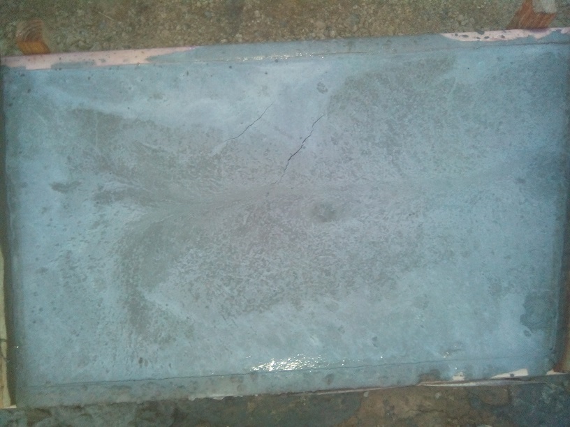

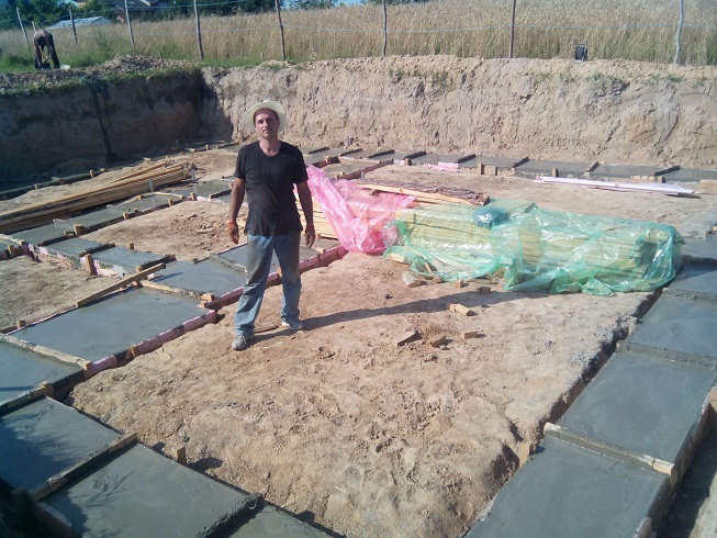

donpedro Опубліковано: 21 листопада 2015 Автор Поділитись Опубліковано: 21 листопада 2015 (змінено) Залили стрічку, 8кубів з хвостиком. Бетон В25 був привізним від Бетонбуду. Брав трішки більше проектного через невеличкі перекопи. Приблизно 0.4 куба не вмістилось і його вилито було в яму зі сторони дороги перед ділянкою, щоб важкій техніці було легше заїжджати. Залили в дику спеку десь о 4й пообіді. Протупив бо треба було вже того ж дня перед вечором почати поливати, а реально почав поливати на наступний ранок десь о восьмій. І так з періодом 30хв. цілий день. В декількох місцях пішли тріщини але думаю це не критично. Ще забув сказати, стрічка висотою 200мм і шириною 600мм. Армування чотирма повздовжними стрижнями Ф12. Поперчно з кроком 400мм Ф8. Змінено 21 листопада 2015 користувачем donpedro 1 Посилання на коментар Поділитися на інших сайтах More sharing options...
