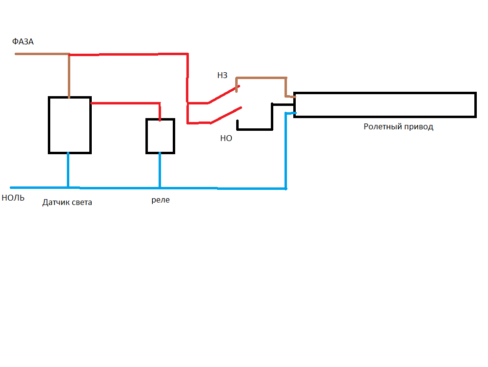

valent75 Опубліковано: 29 серпня 2014 Поділитись Опубліковано: 29 серпня 2014 Добрый день, подскажите пожалуйста, как "подружить" датчик света и этот привод? Спасибо заранее. Посилання на коментар Поділитися на інших сайтах More sharing options...

sah79 Опубліковано: 7 вересня 2014 Поділитись Опубліковано: 7 вересня 2014 Добрый день, подскажите пожалуйста, как "подружить" датчик света и этот привод? Спасибо заранее. Як два пальці. Купуєте реле на дінрейку наприклад таке:electrica-shop.com.ua/p7498-rele_silovoe_modulnoe_1nz-1no_230v_as_20a_finder_222382304000 .(це якщо паяти не хочеться) Якщо ж з пайкою проблем немає то можна взяти любе мініатюрне з катушкою на 220в і одним перекидним контактом на 5(або більше) ампер. І збираєте схему що на малюнку. На схемі звичайний трьохпроводний "сумеречний датчик" нуль-в основному це синій провід фаза-в основному це коричневий провід вихід-в основному червоний. Працює так при затемненні датчика,на виході появляється 220 і реле подає напругу на "закриваючий" вхід мотора.Ролета закривається,спрацьовує концевик і схема жде до ранку,щоб зробити цикл навпаки. Те що напруга постійно присутня на якомусь із входів мотора нехай Вас не "смущає" він (мотор) для цього і призначений. Посилання на коментар Поділитися на інших сайтах More sharing options...
valent75 Опубліковано: 8 вересня 2014 Автор Поділитись Опубліковано: 8 вересня 2014 Те що напруга постійно присутня на якомусь із входів мотора нехай Вас не "смущає" він (мотор) для цього і призначений. Приблизительно такую схему я и придумал, но всё-таки постоянная напруга на входе привода не должна быть, ненормально это. Вопрос концевиков тоже достаточно геморный, как я выяснил. Думаю нужна простая приблуда, которая ограничивает подачу напряжения в пределах 30-60 секунд, т.е. сигнал пришёл, ролета закрылась в течение 30 секунд, напруга пропала. Есть такие девайсы, кто в курсе? Посилання на коментар Поділитися на інших сайтах More sharing options...

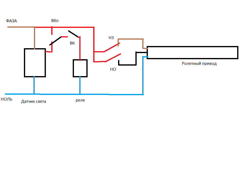

valent75 Опубліковано: 8 вересня 2014 Автор Поділитись Опубліковано: 8 вересня 2014 В самом двигателе есть концевики...и постоянное напряжение не есть проблема. всё-таки это проблема, т.к. параллельно с автоматическим закрытием будет и ручное (кнопкой), поэтому напругу надо отключать через небольшой промежуток времени. Посилання на коментар Поділитися на інших сайтах More sharing options...
sah79 Опубліковано: 8 вересня 2014 Поділитись Опубліковано: 8 вересня 2014 всё-таки это проблема, т.к. параллельно с автоматическим закрытием будет и ручное (кнопкой), поэтому напругу надо отключать через небольшой промежуток времени. Зробіть отаку схему і не партесь. ВКп -виключатель проходной ВК -виключатель обычный. Так от: проходним Ви будете переключати із автоматичного режиму в ручний.А обичним будете закривати-відкривати ролету в ручному режимі. Посилання на коментар Поділитися на інших сайтах More sharing options...

valent75 Опубліковано: 8 вересня 2014 Автор Поділитись Опубліковано: 8 вересня 2014 В клавишном выключателе есть пружинки которые отбивают клавишу... Вы не поняли... допустим, с датчика освещения через реле подаётся напряжение на вход привода "закрытие" - ролета закрывается, но на входе "закрытие" остаётся напряжение. И тут человек решает вручную открыть жалюзи по какой-то причине. В результате получаем напряжение на обоих входах привода. Посилання на коментар Поділитися на інших сайтах More sharing options...
KeySims Опубліковано: 8 вересня 2014 Поділитись Опубліковано: 8 вересня 2014 Вы не поняли... допустим, с датчика освещения через реле подаётся напряжение на вход привода "закрытие" - ролета закрывается, но на входе "закрытие" остаётся напряжение. И тут человек решает вручную открыть жалюзи по какой-то причине. В результате получаем напряжение на обоих входах привода. Можно просто поставить датчик автоматического закрытия по времени (мы пару раз такой ставили) и не ставить датчик света... Посилання на коментар Поділитися на інших сайтах More sharing options...
