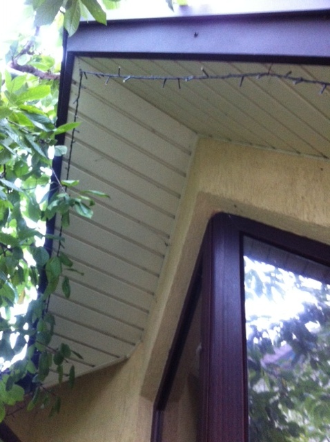

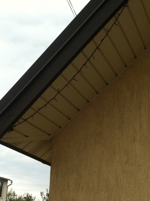

Как будет правильно делать именно так как на фото
... сделать так, как на бане-гараже - карнизные - перфорированные, фронтонные - без перфорации ..
или так:
Но т.к. кашей масла не испортишь, наверное закуплю весь перфорированный и не буду заморачиваться поиском сплошного.
Николай "спасибкой" опять посеял в душе сомнения :):
или так:

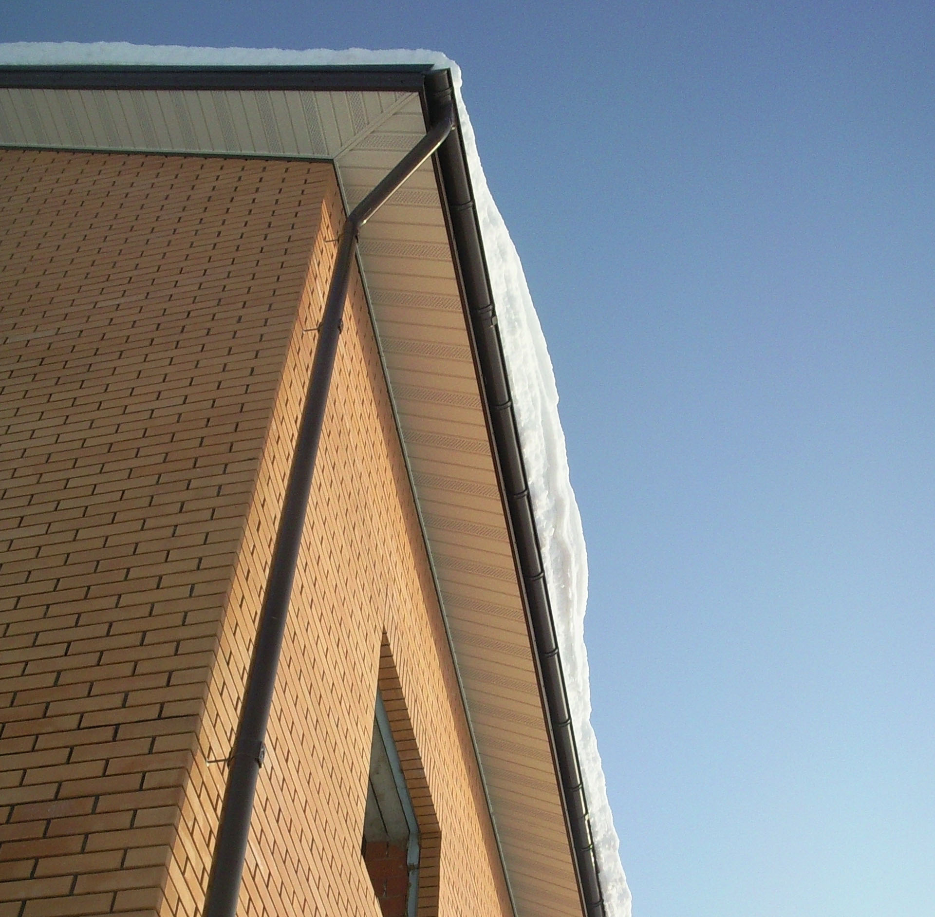

:lol: Ну ловите и еще одну! :)
ПС моя - за решительность. вот где то так
Хотел ......
закуплю весь перфорированный.....
