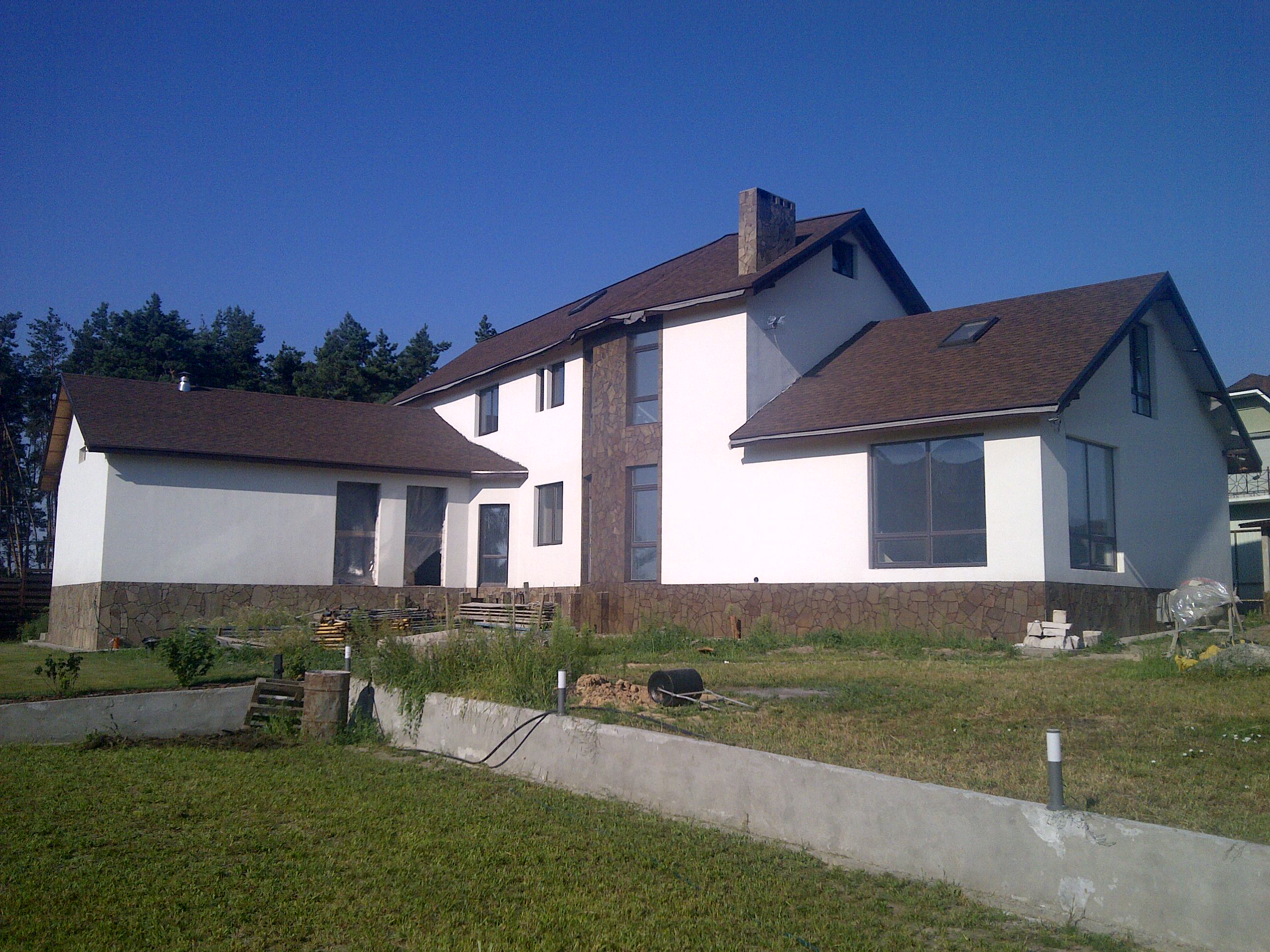

t-projekt Опубліковано: 25 серпня 2014 Автор Поділитись Опубліковано: 25 серпня 2014 я строю себе почти пассивный дом. Пока есть сверх хорошо утепленный дом, грунтовый теплообменник, система умный дом для управления. в планах умеренного размера солнечные батареи, которые летом покроют 80-90% электричества и зимой около 20%. и солнечные коллекторы. для этого специально предусмотрен уклон 45 градусов крыши над бассейном по южной стороне. т.е. почти пассивный, так как нужно немного электричества и зимой дровишек. хотел успеть поставить солнечные коллекторы, но 4600 евро за моию систему и сегодняшний курс перенесли все на сл год. для развитие желающих делать такие дома нужно производить комплектующие (как коллекторы) на Украине, снизить ставки кредитования, государственная поддержка или стимулирование. пока этого не будет и есть возможность купить дорогой импорт, то желающих будут единицы Был бы благодарен, если Вы поделились с нами иллюстрациями дома и его строительства... Посилання на коментар Поділитися на інших сайтах More sharing options...

Andrey-Bucha Опубліковано: 26 серпня 2014 Поділитись Опубліковано: 26 серпня 2014 Был бы благодарен, если Вы поделились с нами иллюстрациями дома и его строительства... Ну на фото мало что видно. Стены- газоблок 250 мм. Внешнее утепление Роквул 120-200 мм. Ряд комнат еще имеет внутреннее утепление, где было возможно. Скажем в санузлах вокруг установленной батареи я делал гипсокартонную фальш стенку чтобы стена примерно = батареи по выступу + скрыть все трубы и естественно 10 см тоже утеплены стекловолокном. Итого получилось 10 см Стекловолокна + 25 см газоблока + 12-20 см базальтового волокна под штукатурку. Пол = экструдированный полистирол 8 см + снаружи весь фундамент утеплен 8-10 см экструдированного полистирола - итого имеем между теплым водяным полом и улицей 16-18 см. В гараже предусмотрен температурный режим +10 градусов для чего он утеплен относительно остальных комнат. Межкомнатные перегородки - газоблок 20 см, который позволяет в комнатах поддерживать разную температуру. Крыша - 320 мм особо качественного стекловолокна плотностью 25 кг (УРСА М-25 - 2 слоя по 160 мм) Есть камин с разводкой теплого воздуха по 3 этажам рукавами из оцынковки. Есть Твердотопливник для отопления зимой. Летом воду будет делать солнечный коллектор. Есть грунтовый теплообменник - трубы диаметром 300 мм и длиной около 50-60 метров на 1,5 метра под землей. Воздух входя в дом проходит под землей и нагревается зимой, охлаждается летом. 1 Посилання на коментар Поділитися на інших сайтах More sharing options...

tansss Опубліковано: 26 серпня 2014 Поділитись Опубліковано: 26 серпня 2014 Я для примера могу сказать, что у меня рассчетные теплопотери дома до 8 кВт при температуре + 20 внутри и -20 снаружи. Дом еще на стадии отделочных работ, но этой зимой отапливал 90% времени встроенным в бак теном 6 кВт. Иногда по выходным и каждый день при -20 градусах (чуть больше недели) запускал твердотопливник. Счет за эл. энергию был по 400 грн в месяц. (т.е. не полностью пассивный дом). Ну на фото мало что видно. Стены- газоблок 250 мм. Внешнее утепление Роквул 120-200 мм. Ряд комнат еще имеет внутреннее утепление, где было возможно. Скажем в санузлах вокруг установленной батареи я делал гипсокартонную фальш стенку чтобы стена примерно = батареи по выступу + скрыть все трубы и естественно 10 см тоже утеплены стекловолокном. Итого получилось 10 см Стекловолокна + 25 см газоблока + 12-20 см базальтового волокна под штукатурку. Пол = экструдированный полистирол 8 см + снаружи весь фундамент утеплен 8-10 см экструдированного полистирола - итого имеем между теплым водяным полом и улицей 16-18 см. В гараже предусмотрен температурный режим +10 градусов для чего он утеплен относительно остальных комнат. Межкомнатные перегородки - газоблок 20 см, который позволяет в комнатах поддерживать разную температуру. Крыша - 320 мм особо качественного стекловолокна плотностью 25 кг (УРСА М-25 - 2 слоя по 160 мм) Ну... не детские пироги по всем направлениям.... Может не учёл чего... но если понял правильно 190м2 отапливаемой площади скушало 400грн/месяц при внутренней +15! Как вам такой "пирожок"...... 160м2 - 200грн/месяц за отопление при внутр.+24! однослойная стена из ГБ - фундамент 70 эппс- кровля 250 роклайта..... Как думаете.... на сколько дешевле такой пирог чем ваш??? и в чём секрет??? 1 Посилання на коментар Поділитися на інших сайтах More sharing options...
Andrey-Bucha Опубліковано: 26 серпня 2014 Поділитись Опубліковано: 26 серпня 2014 Ну... не детские пироги по всем направлениям.... Может не учёл чего... но если понял правильно 190м2 отапливаемой площади скушало 400грн/месяц при внутренней +15! Как вам такой "пирожок"...... 160м2 - 200грн/месяц за отопление при внутр.+24! однослойная стена из ГБ - фундамент 70 эппс- кровля 250 роклайта..... Как думаете.... на сколько дешевле такой пирог чем ваш??? и в чём секрет??? Не все еще доделано было. Били щели возле мансардных окон и в гараже. от холодного гаража дом отделял целофан вместо внутренне двери В этом году все устранил. Посмотрим Посилання на коментар Поділитися на інших сайтах More sharing options...

tansss Опубліковано: 26 серпня 2014 Поділитись Опубліковано: 26 серпня 2014 Не все еще доделано было. Били щели возле мансардных окон и в гараже. от холодного гаража дом отделял целофан вместо внутренне двери В этом году все устранил. Посмотрим Без сомнений что показатели улучшатся! Но вы пропустили основной вопрос.... на сколько ваш пирог дороже!!!! и что немаловажно..... каков срок службы вашего утеплителя стены???;) 15-20 лет???? а потом снова инвестиции??? Посилання на коментар Поділитися на інших сайтах More sharing options...
