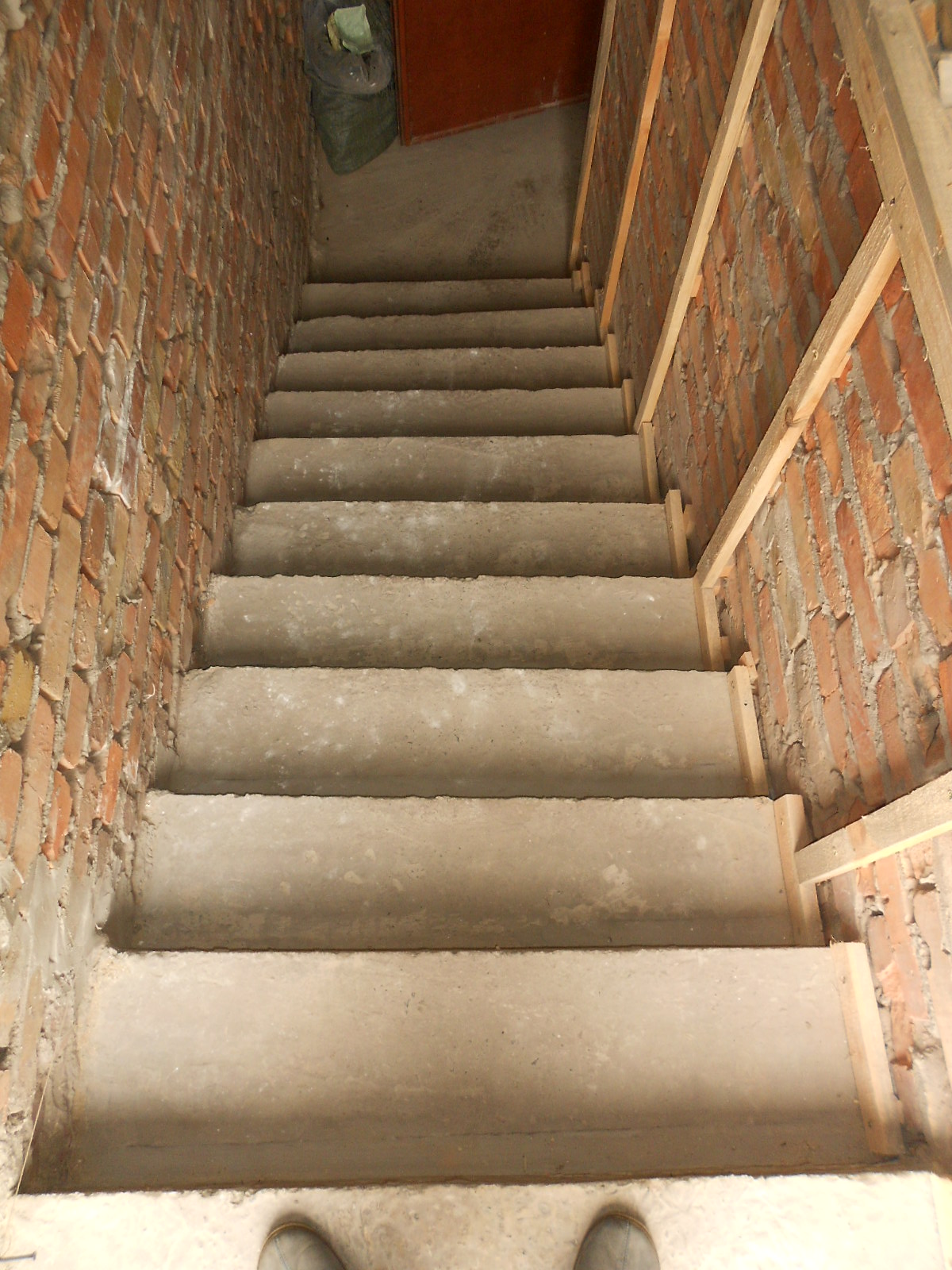

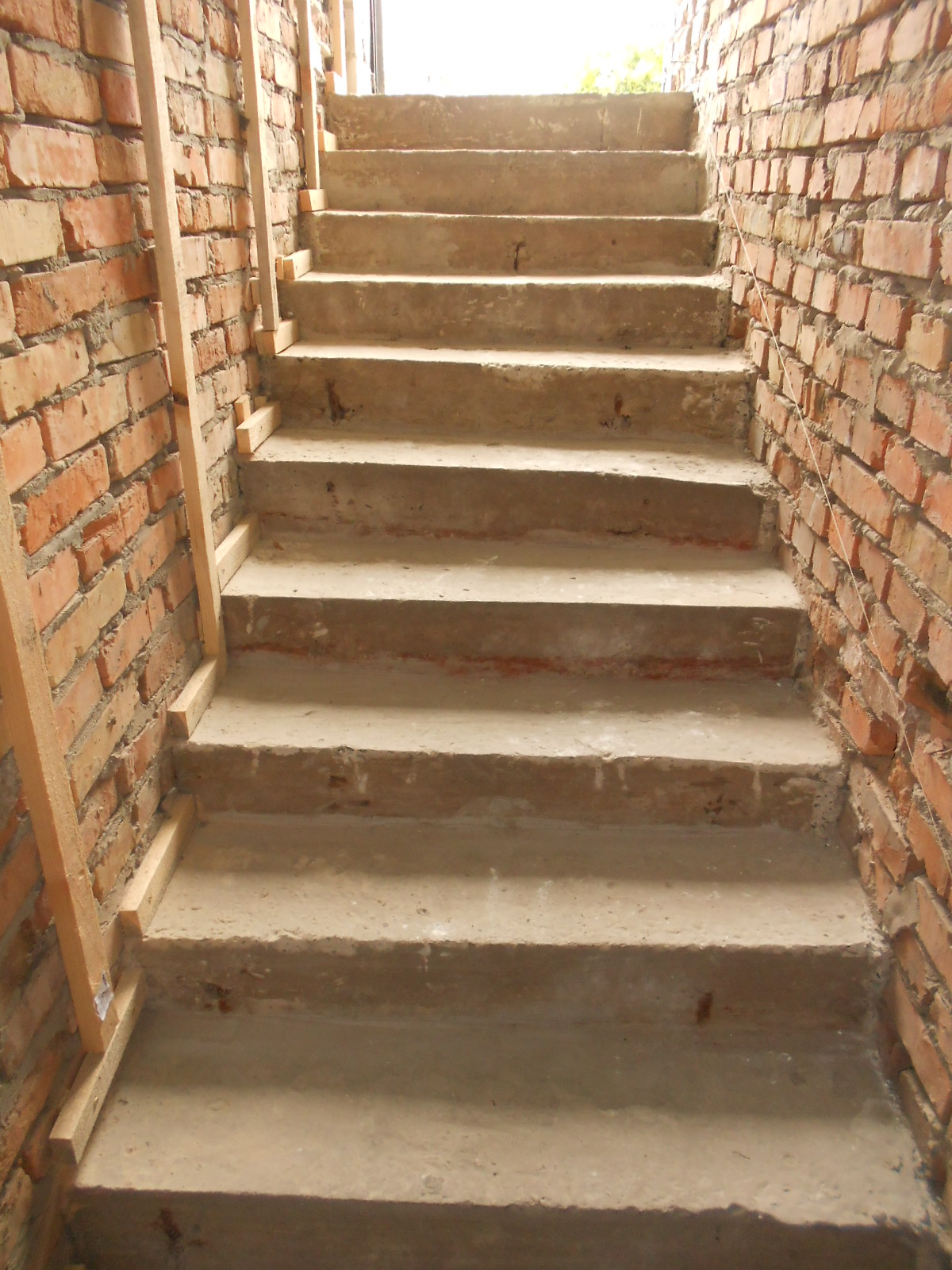

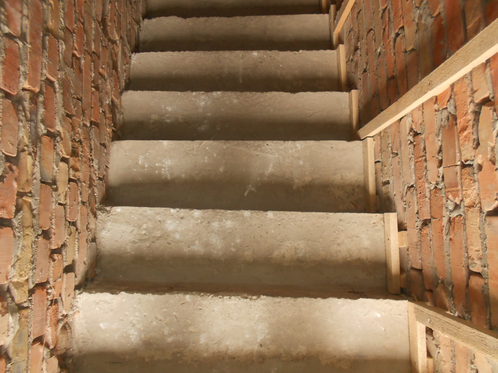

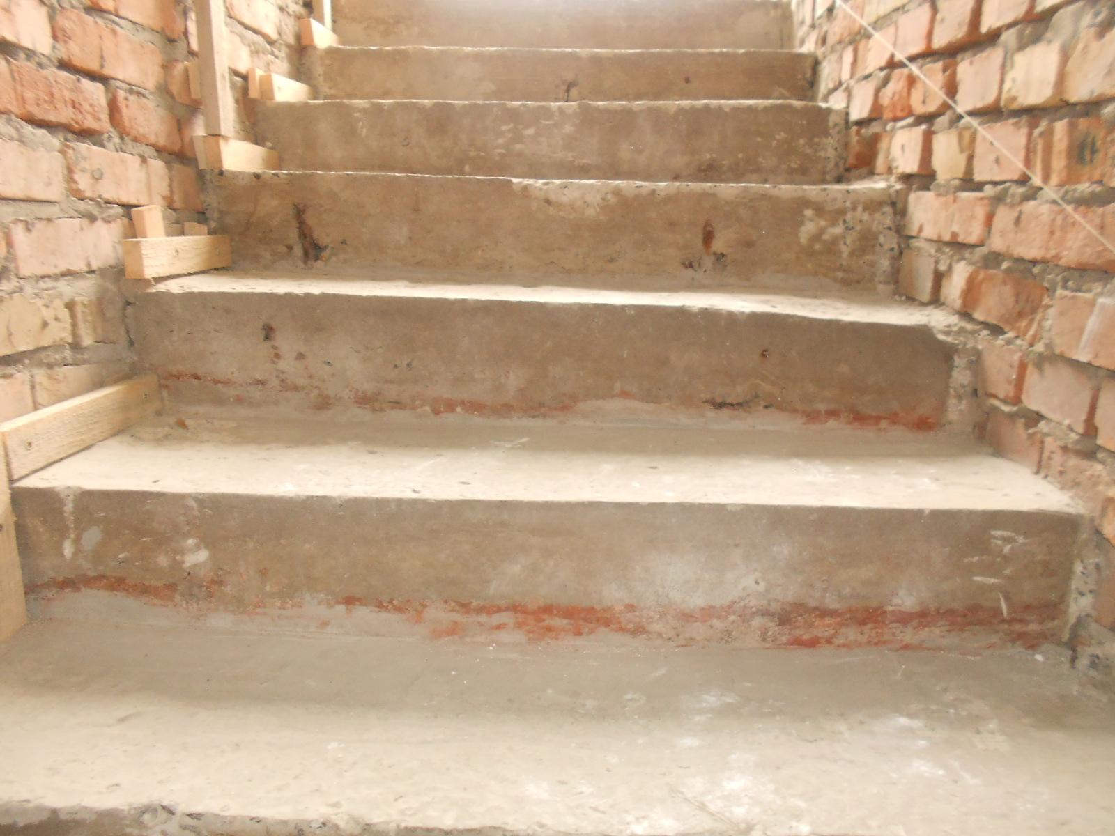

IL-86 Опубліковано: 22 серпня 2014 Поділитись Опубліковано: 22 серпня 2014 Приветствую всех. Есть ж/б лестницы. Делали ее подозреваю ногами, потому как то, чем ееделали может расти только из ж....ы. Фото прилагаю. Хочу сдалть по новой опалубку и попытаться ее выровнять, дабы положить плитку (вход в магазин, цокольный этаж) Отсюда вопрос чем ровнять? (Толщина слоя 0-25 мм). Альтернативные варианты решения проблемы приветствуются. Фото выложу позже. Посилання на коментар Поділитися на інших сайтах More sharing options...
dorado_2820 Опубліковано: 22 серпня 2014 Поділитись Опубліковано: 22 серпня 2014 (змінено) Приветствую всех. Есть ж/б лестницы. Делали ее подозреваю ногами, потому как то, чем ееделали может расти только из ж....ы. Фото прилагаю. Хочу сдалть по новой опалубку и попытаться ее выровнять, дабы положить плитку (вход в магазин, цокольный этаж) Отсюда вопрос чем ровнять? (Толщина слоя 0-25 мм). Альтернативные варианты решения проблемы приветствуются. Фото выложу позже. Можно плиточным клеем. Но нужно посмотреть фото. Возьмемся за обшивку деревом с выравниванием. Змінено 22 серпня 2014 користувачем dorado_2820 Посилання на коментар Поділитися на інших сайтах More sharing options...
boss_maxx Опубліковано: 22 серпня 2014 Поділитись Опубліковано: 22 серпня 2014 Если погрещность в 2.5 см то плиточник может выровнять раствором .Но плитку нужно не скользкую. Посилання на коментар Поділитися на інших сайтах More sharing options...
IL-86 Опубліковано: 23 серпня 2014 Автор Поділитись Опубліковано: 23 серпня 2014 Плитку буду класть самостоятельно, впервые, потому хочу тщательно подготовить основание. плитка "шершавая" 30х30 вот фотографии Посилання на коментар Поділитися на інших сайтах More sharing options...

IL-86 Опубліковано: 25 серпня 2014 Автор Поділитись Опубліковано: 25 серпня 2014 Обобщаю: Сделать основу стен. С помощью шнура, уровня, рулетки и уголка нарисовать на стенах ступени (предварительно рассчитав глубину и высоту ступеней). Сделать опалубку? И использовать клей для плитки для внешних работ. Положить плитку сверху вниз на такой же клей. Все верно? Посилання на коментар Поділитися на інших сайтах More sharing options...
oosimvol Опубліковано: 25 серпня 2014 Поділитись Опубліковано: 25 серпня 2014 Вот Вам в помощь. www.architector.dp.ua/catalog/study/15/164/Ukladka-kafelya-na-lestnitse-.htm Посилання на коментар Поділитися на інших сайтах More sharing options...
IL-86 Опубліковано: 25 серпня 2014 Автор Поділитись Опубліковано: 25 серпня 2014 (змінено) Вот Вам в помощь. www.architector.dp.ua/catalog/study/15/164/Ukladka-kafelya-na-lestnitse-.htm Спасибо, все как у меня, даже размеры примерно такие. Я как раз не мог определиться с точкой начала построения. А теперь все на своих местах Вот бы еще лазерный уровень )) что-то мне подсказывает, что его я могу заменить водяным уровнем.....с некоторым дополнительным гемороем. Буду изучать детально. Змінено 25 серпня 2014 користувачем IL-86 Посилання на коментар Поділитися на інших сайтах More sharing options...
