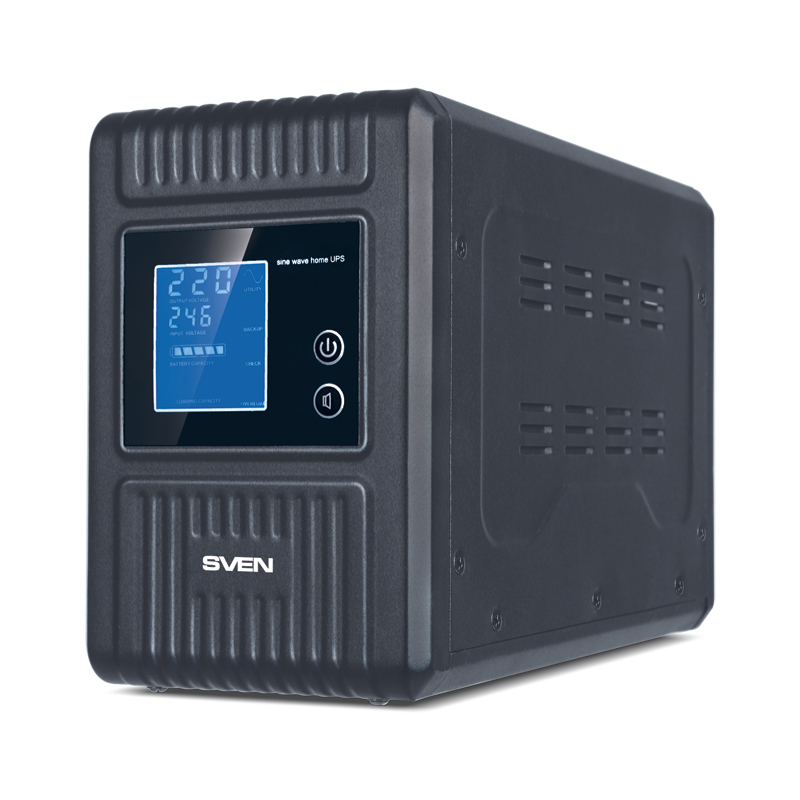

Viorel Опубліковано: 26 листопада 2015 Поділитись Опубліковано: 26 листопада 2015 А как Вам такой ИБП SVEN Reserve Home-800 ? Посилання на коментар Поділитися на інших сайтах More sharing options...
