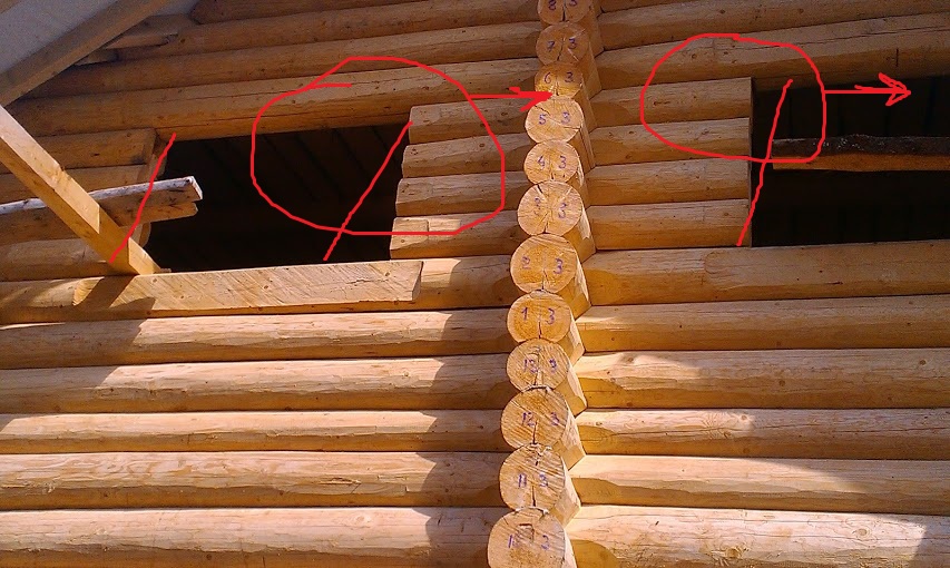

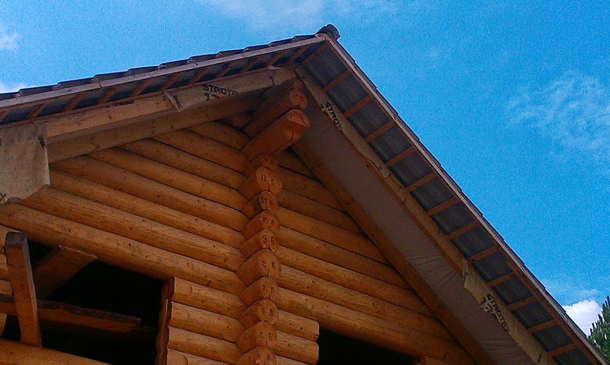

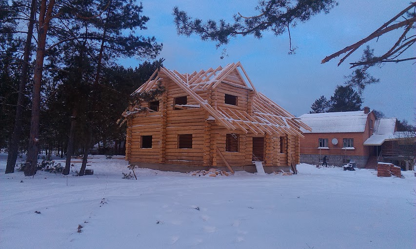

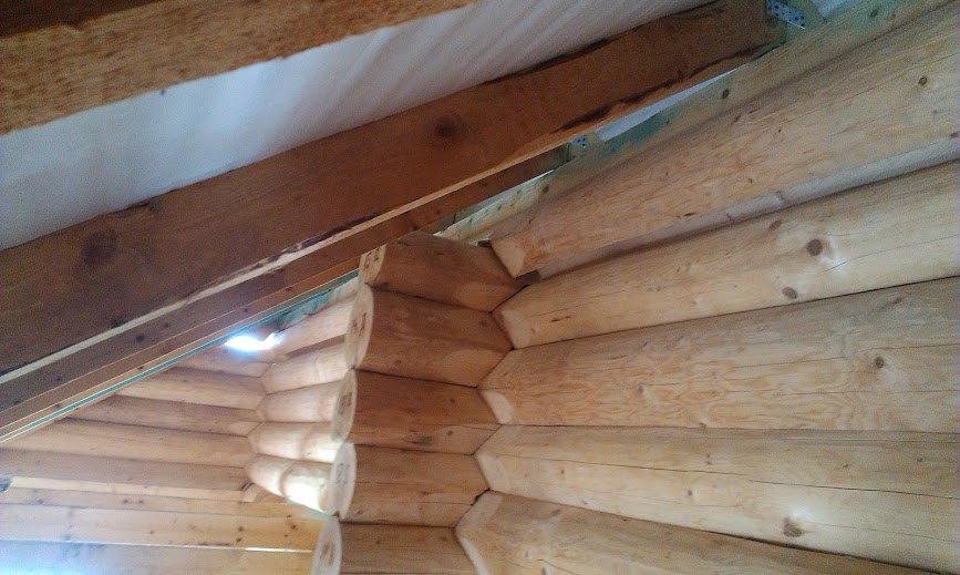

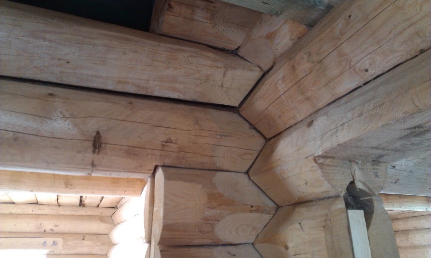

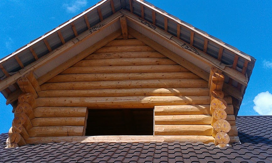

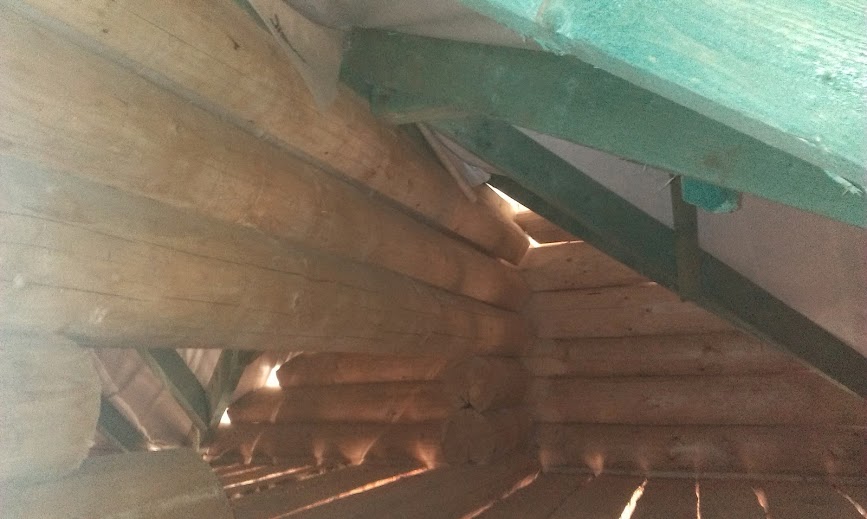

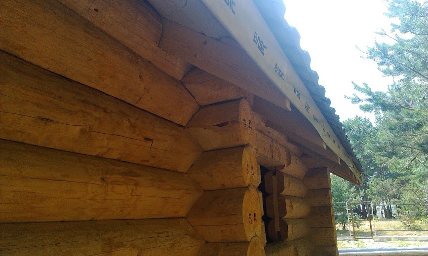

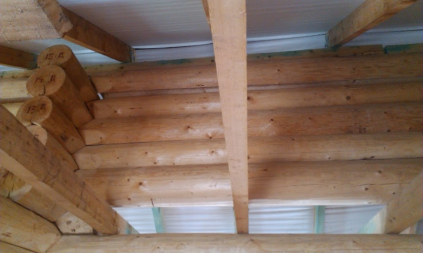

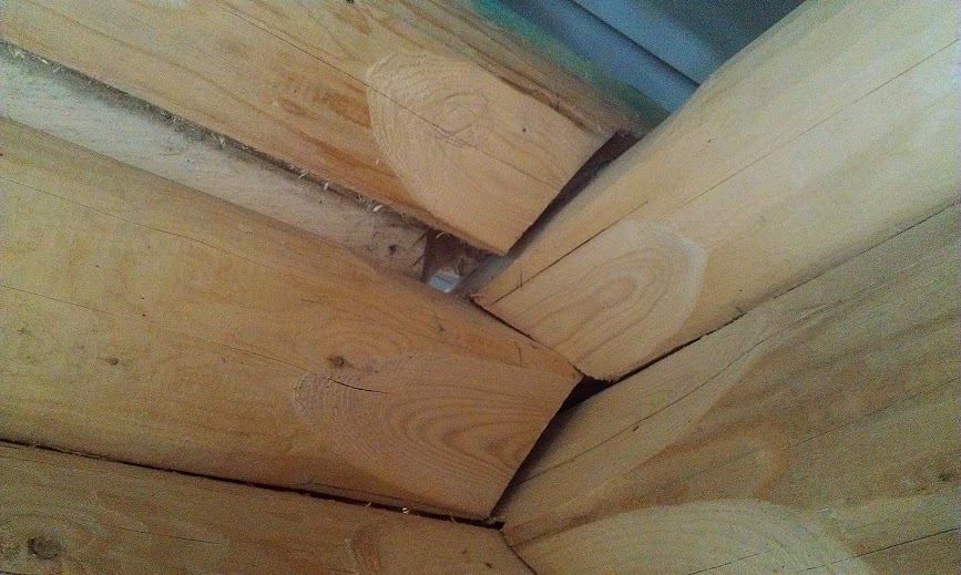

Добрый всем день. Прошу ув. специалистов помочь решить проблему. Дом-дикий сруб, канадский замок. Зависают фронтоны и не только. Перечитавши темы на форуме, я уже понял что не правильно сделано. Хотелось бы узнать как исправить ситуацию. У меня скользящая крыша,но стропила скреплены затяжками, и они лежат на центральной стене,которая сохнет медленнее чем внешние стены. Коньковая балка прибита к верхнему венцу и между ним и следующим бревном уже кулак влазит. Даи щели везде на уровне второго этажа. Дом стоит полгода. Строители сказали что крыть можно сразу. Так что накрыт металлочерепицей, но без ветровых досок и прочего. Знакомый кровельщик говорит, что надо отпустить затяжки, но тогда часть крыши поползет вниз, там где ендовы погнет и по коньку сверху тоже. Строители по телефону( не местные) говорят что центральная стена сядет и все станет на место, но что-то мне это не нравится.
Коньковую балку отодрать от верхнего венца в коньке, и поставить на компенсаторы. В коньке между стропил должен быть зазор для изменения угла их наклона. Шоб стропила "скользили" - затяжки убрать (до усадки сруба).
С ендовыми хуже - их нужно было собирать из 2-х параллельных досок, и не скреплять между собой, поэтому, скорее всего, их прийдется переделать.
Мож и банальщина, но проще переделать все. :o

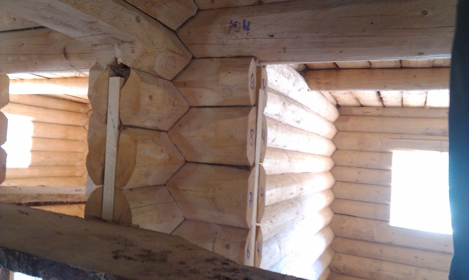

ПыСы. Шото мне кажется, что чашки у канадки маловаты в глубину.

Дом строили гуцулы,а стоит на Волыни. Я понимаю,что если снять затяжки все сядет, но в том месте где это все крепится ендовами к кукушкам все порвет, то есть геометрия крыши будет полностью нарушена. Я заметил что фронтоны со стороны кукушек немного "поплыли".Заметно по оконным проемам.Не вертикальны, а паралельно сместились вправо в верхнем углу . Чувствую , ждет меня конкретный геморой.Строителей вызвал на ревизию. Должны приехать на следующей неделе. Я заметил что с южной стороны дом намного больше высох, может из за этого перекос. С улицы сохнет тоже быстрей. На дворе 35, а в доме реально прохладно. Полили песок водой внутри дома,чтобы уплотнить перед стяжкой, реально мокрый был недели полторы.Я уже задумываюсь о принудительной просушке внутри дома. сушить и продувать. Тогда, по логике должна начать садится центральная стена, на которой лежат затяжки. Попробовал сфотать изменение геометрии,не знаю понятно?
По идее, после установки конька (точнее обоих коньков) на компенсаторы все подвижки, связанные с усадкой, этими же компенсаторами и компенсируются, нет? В пределах длины винта и свободного времени чтоб это сделать. То есть с компенсаторами не нужен зазор между стропил - не будет изменения угла наклона, не мешают затяжки - стропила не будут "скользить", и ендовы двойные не нужны - регулировкой компенсаторами достигается неизменность геометрии крыши, её уклонов. Другое дело, что совсем уж точно отрегулировать вряд ли удастся, но в разумных и приемлемых пределах - вполне. Ну и потребуется какое-никакое постоянное (время от времени, но на годы) активное участие в процессе усадки. Ну а если "скользить", то да - переделывать полностью - и затяжки убирать, и зазор в коньке делать, и ендовы плавающие - со всем полностью согласен.

Ускорить усадку можно ещё например с помощью стяжных ремней с храповым механизмом, но неравномерность усадки - это неизбежно, ну и конструкционно надо что-то менять.
