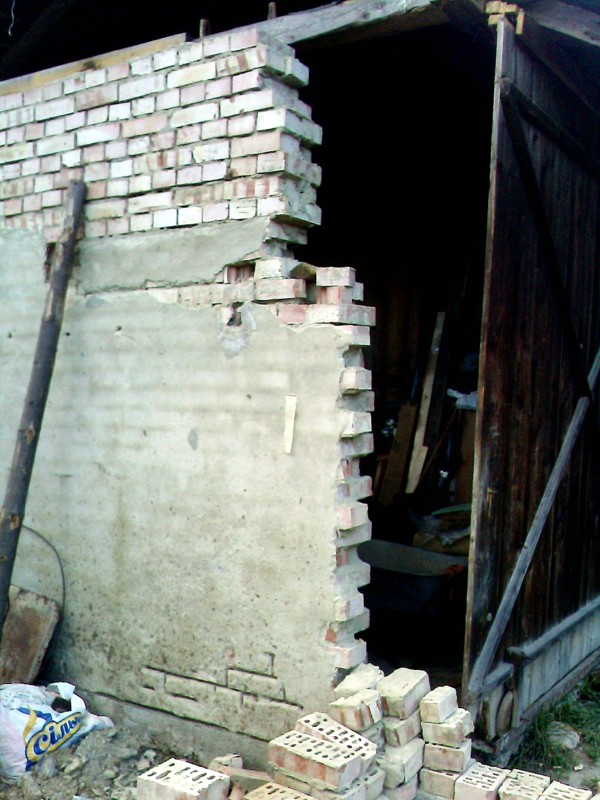

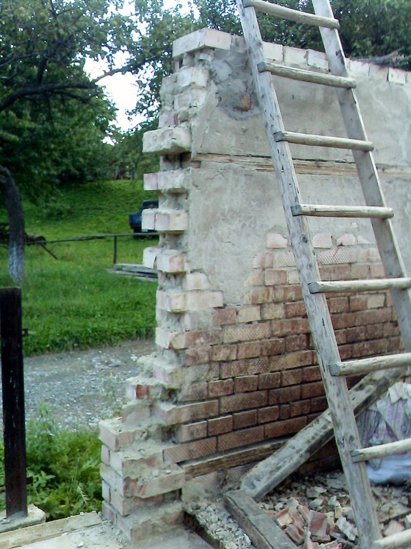

make_evchanin Опубліковано: 17 серпня 2014 Поділитись Опубліковано: 17 серпня 2014 Очень нуждаюсь в советах по проблеме "как свзять старую кирпичную кладку с новой". Есть старая кладка в один кирпич, полый, рядовой. Выполнена известняковым раствором (с добавлением непосредственно известняка, без цемента). Есть новый такой же кирпич. Известняка нет, поэтому планируется цементная кладка. Что посоветуете - как надежнее состыковаться с данной стенкой? Мне кажется армирование, заложенное в мягкий известняковый раствор может ничего не дать. Раствор крошится пальцами в песок. Посилання на коментар Поділитися на інших сайтах More sharing options...
make_evchanin Опубліковано: 17 серпня 2014 Автор Поділитись Опубліковано: 17 серпня 2014 Поступило предложение не связывать старый и новый участок стены, а оставить деформационный шов, который позже заполнить чем-то пластичным. Жесткость конструкции обеспечить верхним монолитным армопоясом Посилання на коментар Поділитися на інших сайтах More sharing options...
