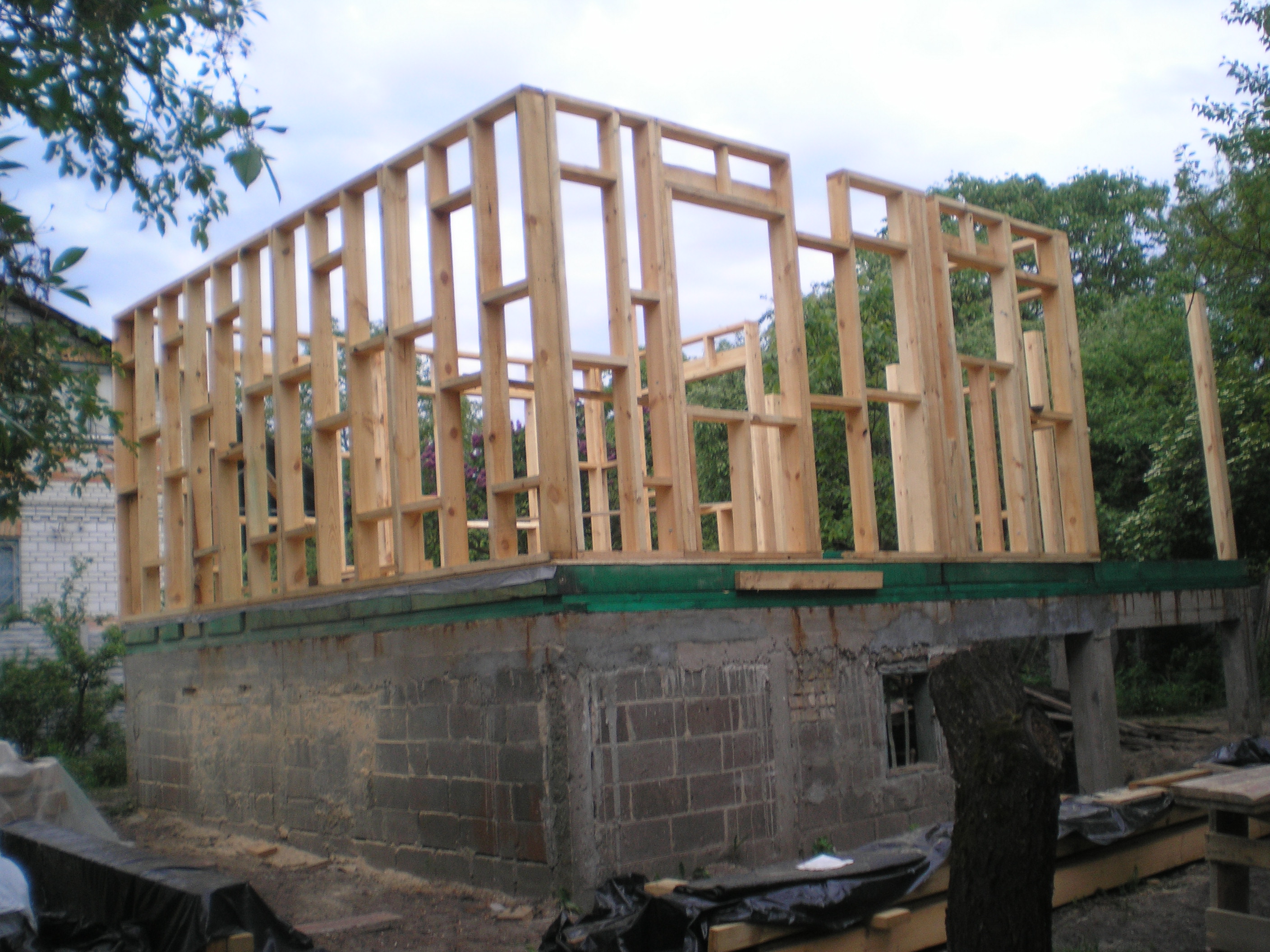

namisha Опубліковано: 16 серпня 2014 Поділитись Опубліковано: 16 серпня 2014 Подскажите, пожалуйста, какой более правильный (практичный, надежный) вариант соединения обвязки первого этажа и лагов пола в каркасном доме на фундаменте ТИСЭ или ленточном. лаги пола после установки стен? или сначала полностью каркас пола, а стены сверху? (%D1%81%D1%81%D1%8B%D0%BB%D0%BA%D0%B0%20%D0%BD%D0%B0%20%D0%B8%D0%B7%D0%BE%D0%B1%D1%80%D0%B0%D0%B6%D0%B5%D0%BD%D0%B8%D0%B5%20%D1%83%D1%81%D1%82%D0%B0%D1%80%D0%B5%D0%BB%D0%B0) или может быть отдельно на ленту стены (снаружи) и рядом отдельно лаги (внутри)? Посилання на коментар Поділитися на інших сайтах More sharing options...

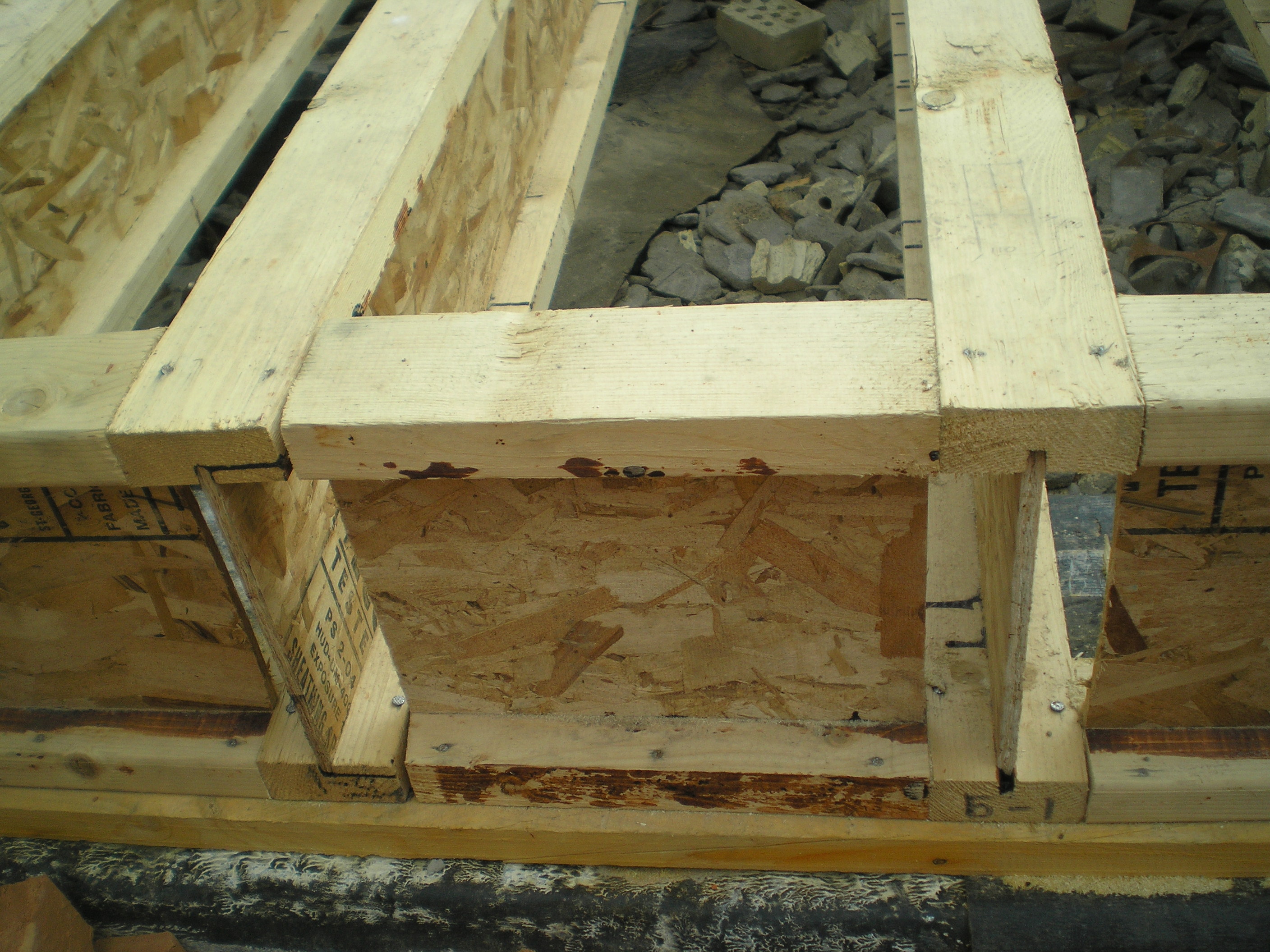

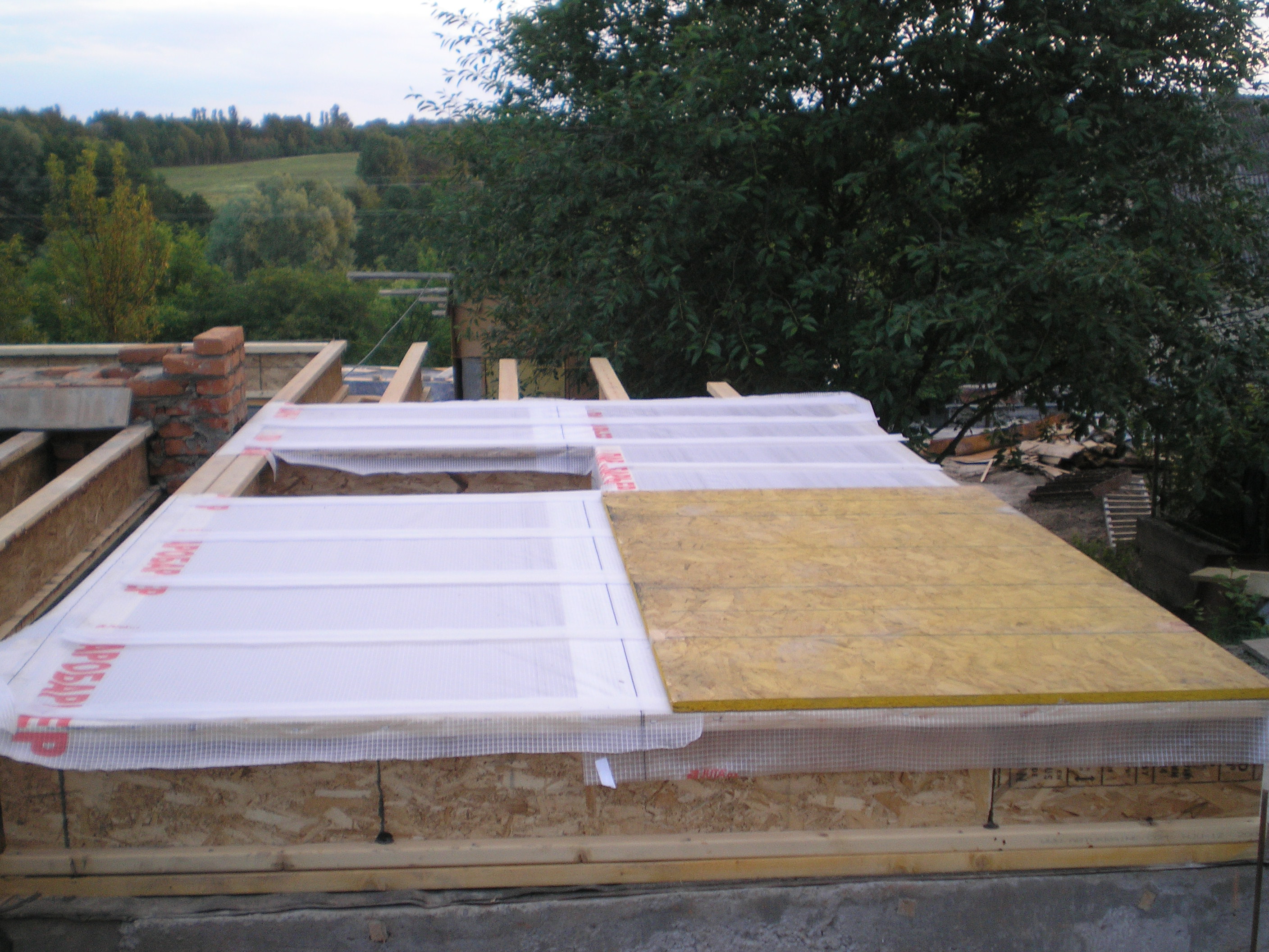

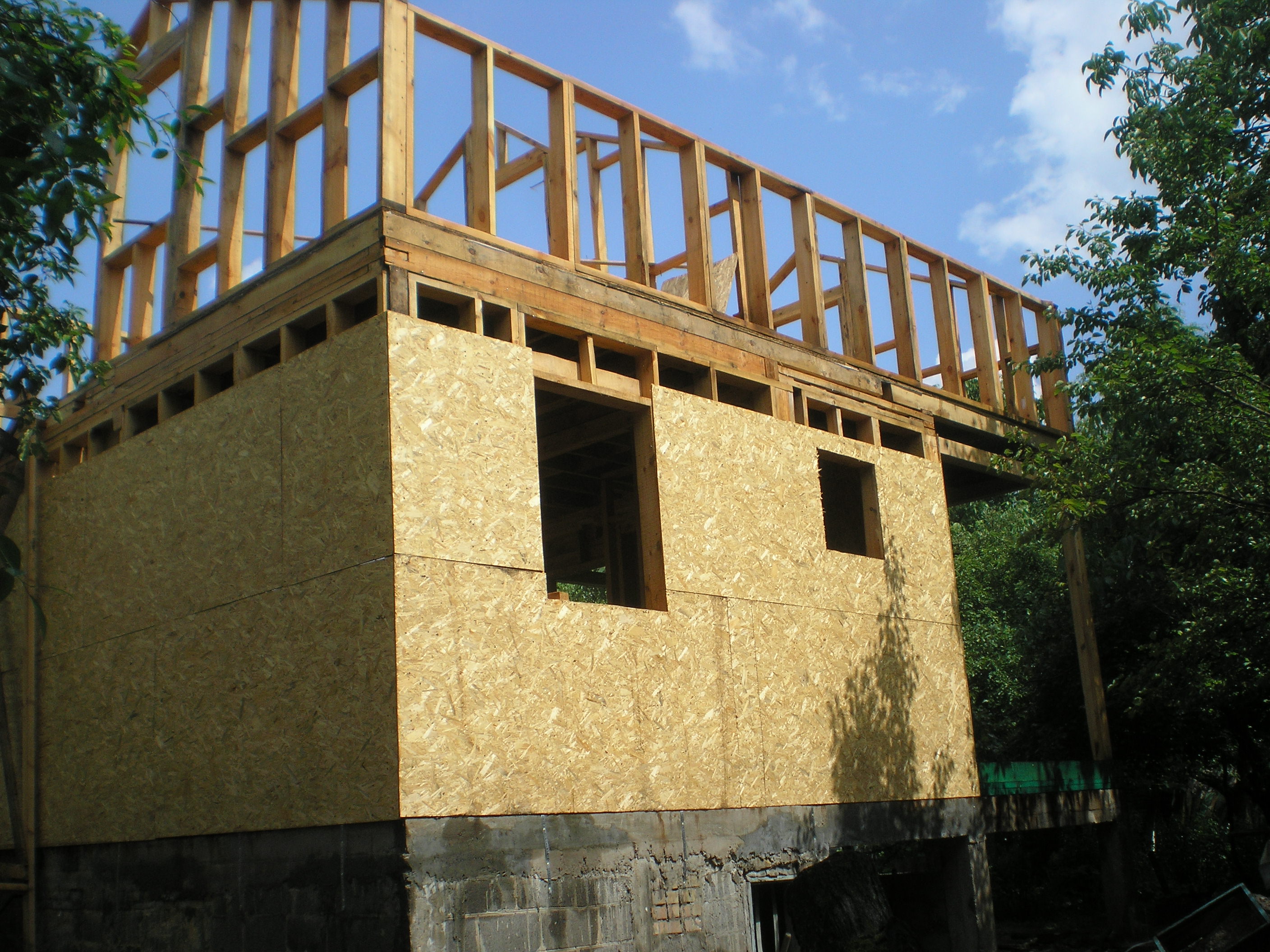

Деревянщик Опубліковано: 16 серпня 2014 Поділитись Опубліковано: 16 серпня 2014 В вашем случае вначале между лагами делается заполнение и надежно скрепляется. Затем укладывается половая ОСБ 22, а уже потом, к ней, к лагам и междубалочным заполнителям крепятся элементы каркаса стен. Кроме этого дополнительную жесткость конструкции придаст наружная обшивка, которая скрепляет от низа доски ростверка, потом лаги, а потом стены. Если находитесь в Киевской области можем помочь с монтажом. 1 Посилання на коментар Поділитися на інших сайтах More sharing options...
namisha Опубліковано: 16 серпня 2014 Автор Поділитись Опубліковано: 16 серпня 2014 В вашем случае вначале между лагами делается заполнение и надежно скрепляется. Затем укладывается половая ОСБ 22, а уже потом, к ней, к лагам и междубалочным заполнителям крепятся элементы каркаса стен. Кроме этого дополнительную жесткость конструкции придаст наружная обшивка, которая скрепляет от низа доски ростверка, потом лаги, а потом стены. Если находитесь в Киевской области можем помочь с монтажом. Спасибо Ростверк наверное будет бетонный Посилання на коментар Поділитися на інших сайтах More sharing options...
