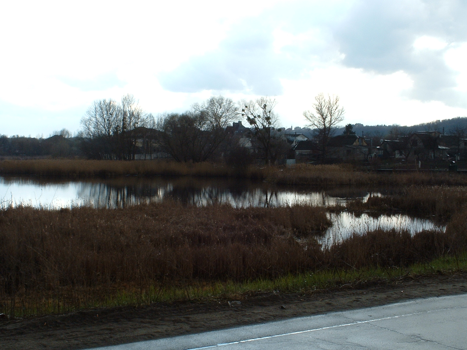

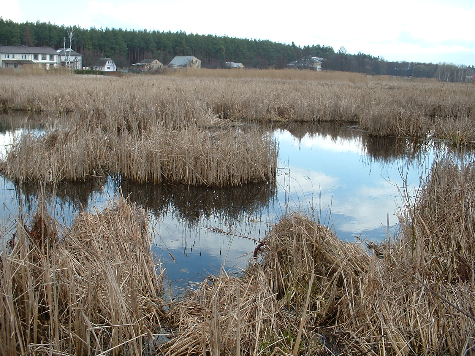

Hate Опубліковано: 9 жовтня 2015 Поділитись Опубліковано: 9 жовтня 2015 Сколько может стоить гидронамыв такой территории, как на фото. Это не болото, а речка, вернее широкая её часть и судя по тому факту, что камыши растут прямо на воде, то видимо там очень мелко. Речку надо сузить и углубить, то есть с середины взять песок и намыть берег, а именно участок 10 соток (20 на 50 метров) + санзону за участком 20 на 25 метров. Интересует цена такой работы, что бы понимать, стоит с таким участком связываться или нет? Посилання на коментар Поділитися на інших сайтах More sharing options...
Татьяна5 Опубліковано: 9 жовтня 2015 Поділитись Опубліковано: 9 жовтня 2015 Сколько может стоить гидронамыв такой территории, как на фото. Это не болото, а речка, вернее широкая её часть и судя по тому факту, что камыши растут прямо на воде, то видимо там очень мелко. Речку надо сузить и углубить, то есть с середины взять песок и намыть берег, а именно участок 10 соток (20 на 50 метров) + санзону за участком 20 на 25 метров. Интересует цена такой работы, что бы понимать, стоит с таким участком связываться или нет? Хоть Вы меня и не любите , но напишу - первое - надо знать статус речки и охранные зоны, не так просто поставить земснаряд, тут же экология прибежит и вжарит, второе - откуда идет и куда впадает речка - нельзя просто перекрыть, есть ли каналы, третье - текущую отметку (высоту) участка. После этих данных смогу сказать ввязываться или нет. Но глобально - геммор это еще тот, такие задачи надо делать не отдельным участком, а всем целостным массивом - тогда проще. Но себестоимость работ на сотку будет где-то +1000-2000 уе (это по опыту, хотя и пальцем в небо) Посилання на коментар Поділитися на інших сайтах More sharing options...
Hate Опубліковано: 9 жовтня 2015 Поділитись Опубліковано: 9 жовтня 2015 Хоть Вы меня и не любите Если бы не любил, то поставил в игнор, а Вы если заметили, то я как-то пытался с Вами дискутировать. но напишу - первое - надо знать статус речки и охранные зоны, не так просто поставить земснаряд, тут же экология прибежит и вжарит, второе - откуда идет и куда впадает речка - нельзя просто перекрыть, есть ли каналы, Там есть утвержденный ДПТ, все должно быть согласно с ним. Больше пока ничего сказать не могу, так как проект землеустройства еще только в работе, будет согласовываться с водными ресурсами. третье - текущую отметку (высоту) участка.Участок в воде. Какая глубина - не знаю, но исходя из того, что в воде растет камыш, то думаю, что мелко, не больше метра, но могу ошибаться. Отметка земли на суше в пределах 92,7-93,6 метра над уровнем Балтийского моря. ) Отметка воды 91,6 по состоянию на 22 июня (какого года не указано). не отдельным участком, а всем целостным массивом - тогда проще. Массива еще нет, вернее хозяев на массиве. :D Но себестоимость работ на сотку будет где-то +1000-2000 уе (это по опыту, хотя и пальцем в небо) Неужели так дорого? И это при нынешнем курсе доллара? Посилання на коментар Поділитися на інших сайтах More sharing options...
Пий Опубліковано: 9 жовтня 2015 Поділитись Опубліковано: 9 жовтня 2015 Участок в воде. Кто его нарезал? Как можно нарезать участок в речке? Чуда чудные у Вас в Киеве творятся,дива дивные происходят. Посилання на коментар Поділитися на інших сайтах More sharing options...
Татьяна5 Опубліковано: 9 жовтня 2015 Поділитись Опубліковано: 9 жовтня 2015 Оч низкая отметка, надо мыть хотя бы на 99 метров. Я бы не влазила в одиночку, не похоже, что овчинка стоит выделки Посилання на коментар Поділитися на інших сайтах More sharing options...
Hate Опубліковано: 10 жовтня 2015 Поділитись Опубліковано: 10 жовтня 2015 Кто его нарезал? Как можно нарезать участок в речке? Чуда чудные у Вас в Киеве творятся,дива дивные происходят. В Киеве проблема со свободной землей. Все раздерибанили при Черновецком. Оч низкая отметка, надо мыть хотя бы на 99 метров. Не все так просто. На отметке 92,7-93,6 находится асфальтированная дорога по которой будет осуществляться подъезд к участку. Как Вы представляете себе перепад между дорогой и участком в 5 метров? не похоже, что овчинка стоит выделки При намыве до 99 метров - однозначно. Посилання на коментар Поділитися на інших сайтах More sharing options...
Татьяна5 Опубліковано: 10 жовтня 2015 Поділитись Опубліковано: 10 жовтня 2015 Дело Ваше, Вы спросили - я написала. Отметка оч низкая, весною 2013 там явно море было. Посилання на коментар Поділитися на інших сайтах More sharing options...
Hate Опубліковано: 10 жовтня 2015 Поділитись Опубліковано: 10 жовтня 2015 ну, мои 8 000 м3 были слишком махоньким объемом для типа река Сколько стоило намыть такой объем? Мне примерно столько же надо до отметки 94 метра, если я правильно прикинул. Добавлено через 1 минуту Отметка оч низкая, весною 2013 там явно море было. Не знаю. Люди с другой стороны дороги живут на такой отметке. Посилання на коментар Поділитися на інших сайтах More sharing options...
