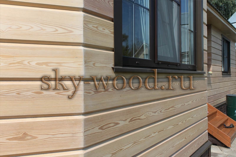

Spank Опубліковано: 13 серпня 2014 Поділитись Опубліковано: 13 серпня 2014 а иммитацмя бруса? прикольно или отбеленная сосна или например сибирская лиственница. сам смотрю варианты, к сентябрю буду делать монтаж Посилання на коментар Поділитися на інших сайтах More sharing options...

namisha Опубліковано: 14 серпня 2014 Автор Поділитись Опубліковано: 14 серпня 2014 а иммитацмя бруса? прикольно или отбеленная сосна или например сибирская лиственница. сам смотрю варианты, к сентябрю буду делать монтаж Хороший вариант, но деревянный дизайн просто на данном этапе не по душе ) Добавлено через 48 секунд Добавьте еще к рассмотрению ОСП-3 с покраской и имитацией "фахверка"... Ой, я такого еще даже не знала. Пошла гуглить. Посилання на коментар Поділитися на інших сайтах More sharing options...

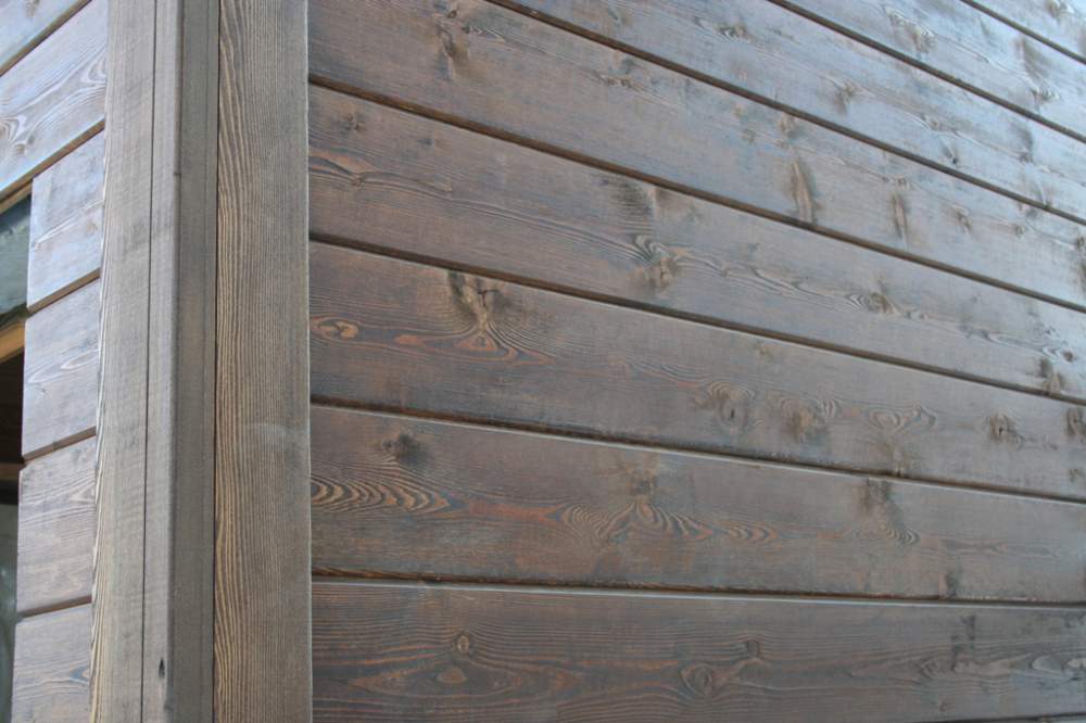

Spank Опубліковано: 14 серпня 2014 Поділитись Опубліковано: 14 серпня 2014 мне тож был не по душе. но когда увидел такого плана фасады Афигел. вот пару примеров: 1 Посилання на коментар Поділитися на інших сайтах More sharing options...

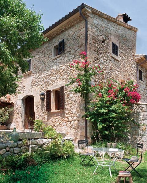

Spank Опубліковано: 14 серпня 2014 Поділитись Опубліковано: 14 серпня 2014 ну фасад дело тонкое))) если я сделаю у себя средиземноморский фасад в селе бориспольского района, то буду как ланос с шильдиком мерса. вот к ним я приезжал в счастливое, прямо возле трассы. (ссылка устарела) у них много и теплых и холодных образцов. цены не маленькие, но для общего развития 1 Посилання на коментар Поділитися на інших сайтах More sharing options...
