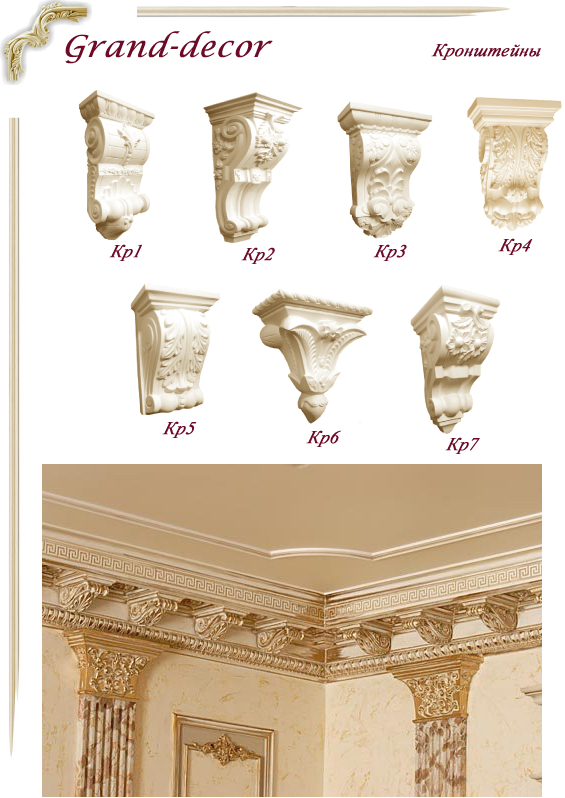

пришла пора оформить комнату лепниной, а где формы купить найти немогу
раньше встречал много подобных обьяв, а сейчас они пропали

фризы, углы, фальш колонны, кронштейны и пр. для оформления примерно такого

ну их есть таких (их мыло). но нужно иметь эти любые формы и эскизы. они сделают макет и потом с него снимут форму (работа высокохудожественная - эксклюзивная). мне нужно просто купить формы, их раньше продавали по каталогам. нашел одних - жена поехала смотреть сегодня.
себестоимость формы грн 10 покупаете в эпицентре(если есть) либо гипсовую либо пенопластовую и как образец
да, так и придется сделать.
контора, в которую съездили так и собиралась сделать, причем они этого не скрывали :). ладно "сделай сам" как раз подходящий раздел. потом отпишу
