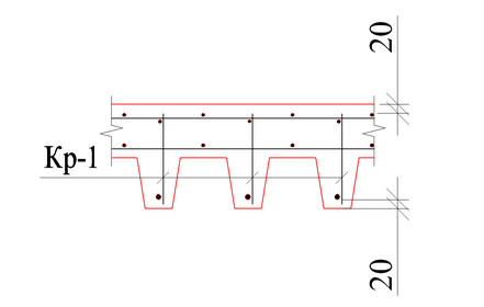

Я успешно пользуюсь
Н114-600-1,0 ГОСТ 24045-94 (В Украине ДСТУ Б В.2.6-9-95).
5-гофр на 1 м
Так спрашивается -зачем ставить ПНС на 3 гофры на 1м - а не на 5 гофр на 1 м?
Зачем делать плиту 250мм - если для 5 гофр достаточно 200мм?
Согласен. Я подсказал человеку армирование именно под профиль который
ему понравился. Предложите армирование под более экономичный профиль.
всем большое спасибо за помощь!
для перекрытия 3 на 5 экономичный вариант не тот что дешевле, а тот что проще купить.
На данній момент я знаю где брать именно профиль тпк на 3 волни. 5 волновій с ребром в 128 мм мне неизвестен а под меньшую волну надо будет ставить подпорки.

Рекомендую принять толщину перекрытия 250мм ,тоесть 120 мм над профлистом. В каждую гофру ставить каркас: (нижняя d=12 -16 лучше 16, верхняя
d=8-12, поперечка d=6мм с шагом 150мм обязательно приварить)
еще хотел уточнить по поводу каркаса тоесть в гофре только одна "толстая" арматура?
