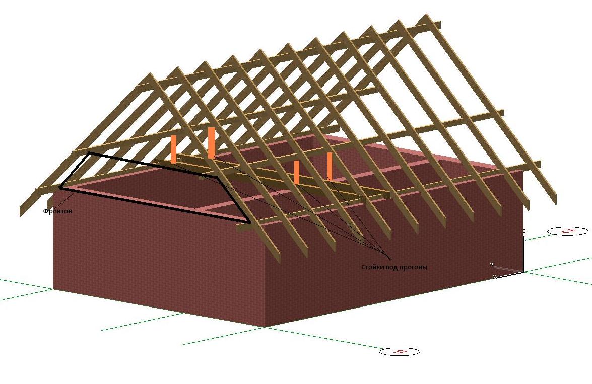

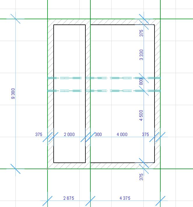

На данный момент имеется коробка 1 этаж 7,05х9,38, далее в планах вывести 2-й этаж на 1 метр и мансарда. За основу хочу взять конструкцию крыши форумчанина - Mebli-land - крыша МЧ, стропила 200х50 с шагом 1000, прогоны, стойки под прогоны 200х200, стойки будут опираться на балки перекрытия 200х200 (спаренные 200х100).Угол 45*.
Основные сомнения по поводу сечений прогонов и стоек под прогоны, и вообще имеет ли право на жизнь прогон в 4,5 м?
Прошу критики и советов по стропилке и сечению элементов.
