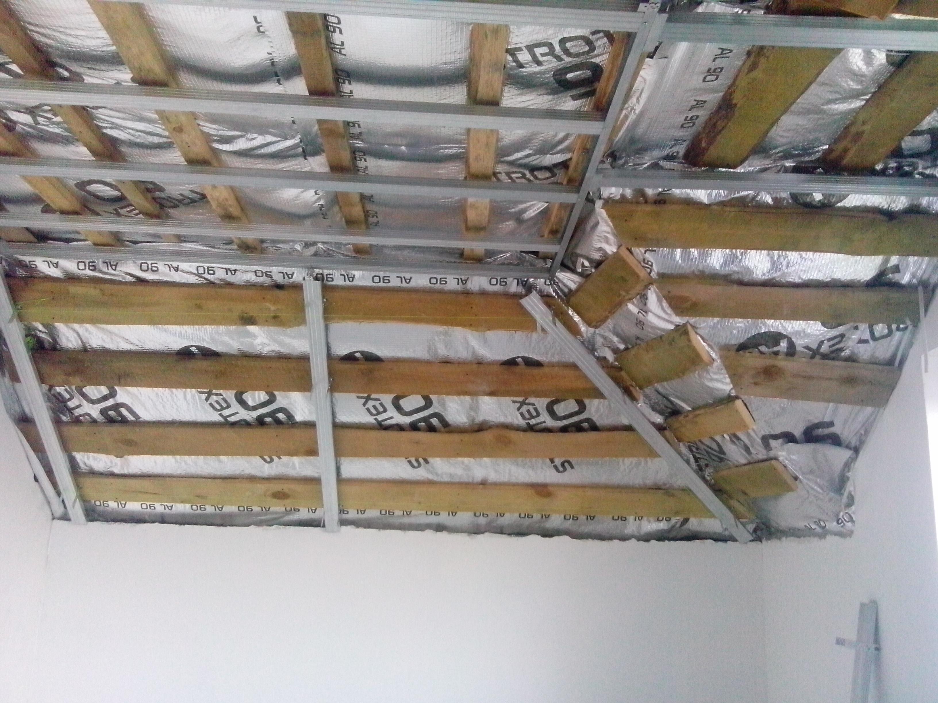

DenisVl Опубліковано: 10 серпня 2014 Поділитись Опубліковано: 10 серпня 2014 (змінено) Всем доброго дня! Нужна помощь знатоков гипсокартона! Начал монтаж каркаса под гипсокартонный потолок и возникло несколько вопросов. Как правильно делать каркас под гипсокартонный потолок на наклонных частях такой непростой мансарды? Особенно непонятно, как соеденять листы на ендове? Как должны крепиться CD-профили: в горизонтальной или вертикальной плоскости? Можно ли крепить листы прямо на деревянную обрешетку? Фото прилагается. Змінено 10 серпня 2014 користувачем DenisVl доп инфо Посилання на коментар Поділитися на інших сайтах More sharing options...

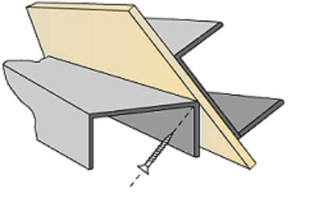

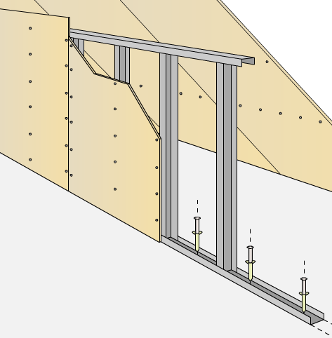

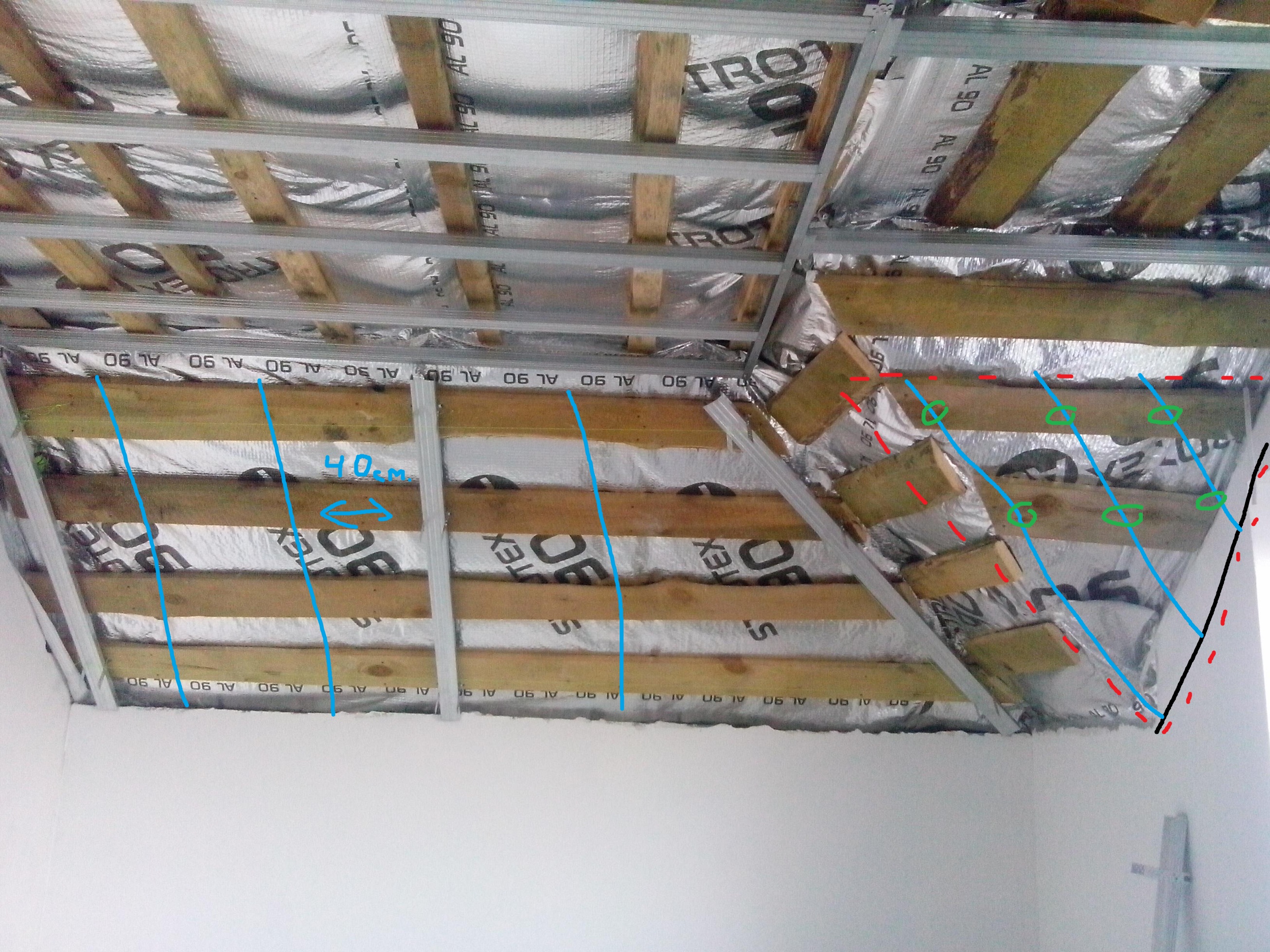

Чуля Опубліковано: 10 серпня 2014 Поділитись Опубліковано: 10 серпня 2014 DenisVl, Он сложный только в том случае, если пытатся обяснить монтаж на словах на форуме... то легче сделать самому вживую))) Попробую... Вот приблизительно нарисовал... черным цветом - удешка синим - сдешка зеленый - подвесы красный- контуры гипсокартона Сначала делаю каркас на одной из сторон и сразу зашываю гипсокартоном, но гипсокартон делаю с выпуском... Потом уже когда формирую каркас другой стороны, то прикручиваю удешу под нужным углом и через гипсокартон первой стороны... Эсли удешку нужно развернуть под определеным углом, то креплю самонарезы в ребро удешки. а не по центру как обычно (См. следующие картинки) После того, как сформирован и каркас на другой стороне то лишний край гипсокартона первой стороны обрезается. В принцыпе не один раз уже, крутил гипсокартон прямо к дереву (что в даном случае и быстрей и легче)... но при определенных условиях; 1. стабильная влажность дерева (около 12 %) 2. размеры бруска минимум 60 на 50 3. дерево обработать антисепт 4. при зашывке листами гипсокартона оставлять 1-2мм зазор а также зазор от стен 5. бруски должны быть выстовлены с помощью клиньев или подвесов по уровню. 6. всегда при армировке швов и углов использую бумажную ленту... а на мансарде тем более... только она - бумага 1 Посилання на коментар Поділитися на інших сайтах More sharing options...
Чуля Опубліковано: 10 серпня 2014 Поділитись Опубліковано: 10 серпня 2014 Также никогда не делаю каркас из профиля сразу на все стороны... Сначала одна сторона каркаса зашывается гипсокартоном и с определенным выпуском... и уже потом монтаж прилегающей стороны 1 Посилання на коментар Поділитися на інших сайтах More sharing options...

DenisVl Опубліковано: 13 березня 2015 Автор Поділитись Опубліковано: 13 березня 2015 Приветствую! В силу определенных обстоятельств я не имел возможности воспользоваться вашим советом по поводу зашивки потолка ГКЛ. Планирую в этом сезоне заняться потолком. Вчера изучал ваши советы и возникли еще несколько вопросов: 1) Надо ли внизу и вверху плоскости (нарисовал желтым) давать УД или СД? 2) Есть ли необходимость делать ячейку - соединять вертикальные СД горизонтальными вставками через 50 см. ? www.stroimdom.com.ua/forum/album.php?albumid=6413&pictureid=73622 Посилання на коментар Поділитися на інших сайтах More sharing options...
Чуля Опубліковано: 17 березня 2015 Поділитись Опубліковано: 17 березня 2015 1) Надо ли внизу и вверху плоскости (нарисовал желтым) давать УД или СД? При шаге профиля Сд через - 40см ( не больше) можна и без удешки... Просто очень часто, удешка технологично помагает при монтаже. Уд профиль правильно называют - " направляющий профиль". Есть ли необходимость делать ячейку - соединять вертикальные СД горизонтальными вставками через 50 см. ? В даном случае нет такой необходимости... Необходимон в случаях: _ как закладной СД профиль на поперечном шве гипсокартона... _ или же можна применить поперечины, если у Вас недостаточно возможных мест креплений подвесов к черновому потолку... тогда с поперечным профилем, полюбому, уже где то можна будет установить - подвес... СД профиль правильно называют - " несущий или основной" профиль 1 Посилання на коментар Поділитися на інших сайтах More sharing options...
