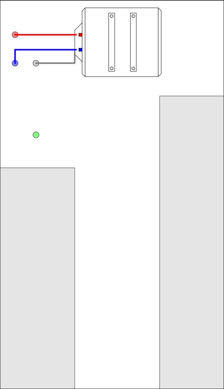

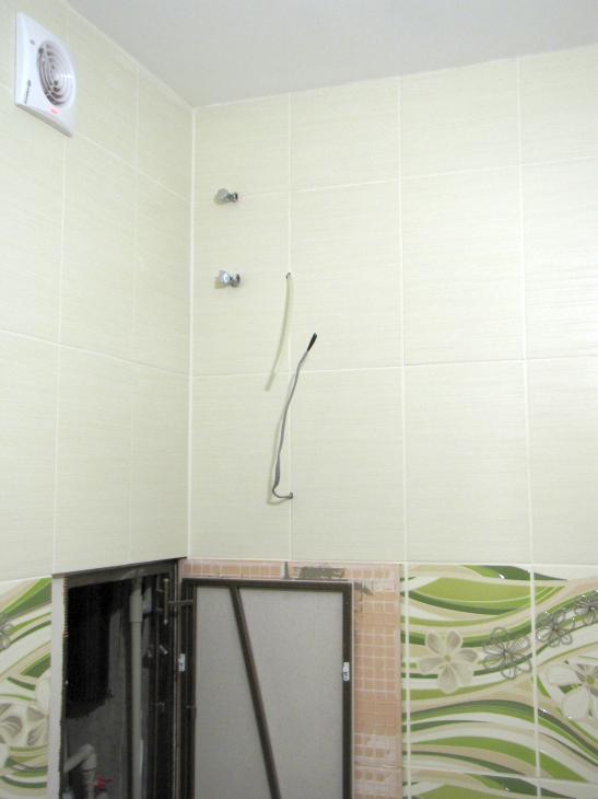

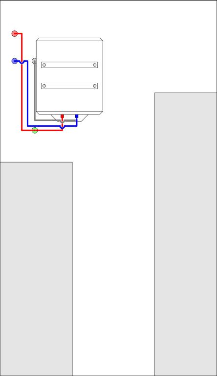

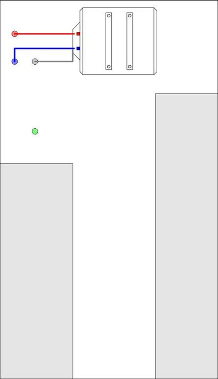

anandr Опубліковано: 8 серпня 2014 Поділитись Опубліковано: 8 серпня 2014 Доброго дня, шановні Як і багато киян, сьогодні купив бойлер (Gorenje GBFU50SIMV9). Підвід/відвід води, місце на розетку і трубка для стоку клапана були зарезервовані ще при розводці сантехніки (див. фото). Сам бойлер можна встановлювати на стіні горизонтально або вертикально. Питання: 1. Чи є якісь переваги (крім естетичних чи проблем з місцем) вертикальної чи горизонтальної установки бойлера? 2. В інструкції сказано, що при вертикальній установці над бойлером потрібно бути не менше 26 см вільного місця. При цьому трубка для зливу води з запобіжного клапана входить в стіну набагато вище за сам клапан. Так можна робити (див. схему)? При горизонтальному встановленні клапан на пару сантиметрів вище за місце входу трубки в стіну і вода з трубки стікатиме повністю. 3. Які гачки/анкери порадите для кріплення бойлера до стіни? Дякую П.С. На схемах сірим кольором показані місця на стіні де бойлер ставити не можна (там ревізійний люк і шафа). Посилання на коментар Поділитися на інших сайтах More sharing options...
deecher Опубліковано: 8 серпня 2014 Поділитись Опубліковано: 8 серпня 2014 В Ваше случае горизонтальная установка лучше тем, что меньше гемора с дренажом. По крепежу, если стена крепкая, глухарь с пластиковым дюбелем ф12 + шайба, либо крючок того же размера. Если в крепежной планке нет прорези, чтобы удобно было одеть, иногда дорабатываю болгарочкой. 1 Посилання на коментар Поділитися на інших сайтах More sharing options...
Billi Опубліковано: 8 серпня 2014 Поділитись Опубліковано: 8 серпня 2014 1. Чи є якісь переваги (крім естетичних чи проблем з місцем) вертикальної чи горизонтальної установки бойлера? Горизонтальная ориентация отдает меньше горячей воды из бойлера, в силу расположения ТЭНа. Вешать надо - как НАДО, а не как удобно... 2. В інструкції сказано, що при вертикальній установці над бойлером потрібно бути не менше 26 см вільного місця. Как-то много. В моей инструкции 10 см указано 3. Які гачки/анкери порадите для кріплення бойлера до стіни? Смотря из чего стена, какой толщины. М.б. сюрпризы... 1 Посилання на коментар Поділитися на інших сайтах More sharing options...

anandr Опубліковано: 11 серпня 2014 Автор Поділитись Опубліковано: 11 серпня 2014 В Ваше случае горизонтальная установка лучше тем, что меньше гемора с дренажом. По крепежу, если стена крепкая, глухарь с пластиковым дюбелем ф12 + шайба, либо крючок того же размера. Если в крепежной планке нет прорези, чтобы удобно было одеть, иногда дорабатываю болгарочкой. Горизонтальная ориентация отдает меньше горячей воды из бойлера, в силу расположения ТЭНа. Вешать надо - как НАДО, а не как удобно... Как-то много. В моей инструкции 10 см указано Смотря из чего стена, какой толщины. М.б. сюрпризы... Стіна бетонна, закріпив на 4 глухаря. Може це і перебор трохи, але бойлер над унітазом, а себе шкода, та ще й в такі моменти... І поставив вертикально. З дренажом ще щось придумаю. Ого. Это что-то странное. Замерял у себя для интереса - при таком условии мне пришлось бы почти вешать бойлер под ноги. Сам здивувався що так багато, але так написано в інструкції. Зрештою, бойлер 50-літровий і 26 см зверху не так страшно. Посилання на коментар Поділитися на інших сайтах More sharing options...
