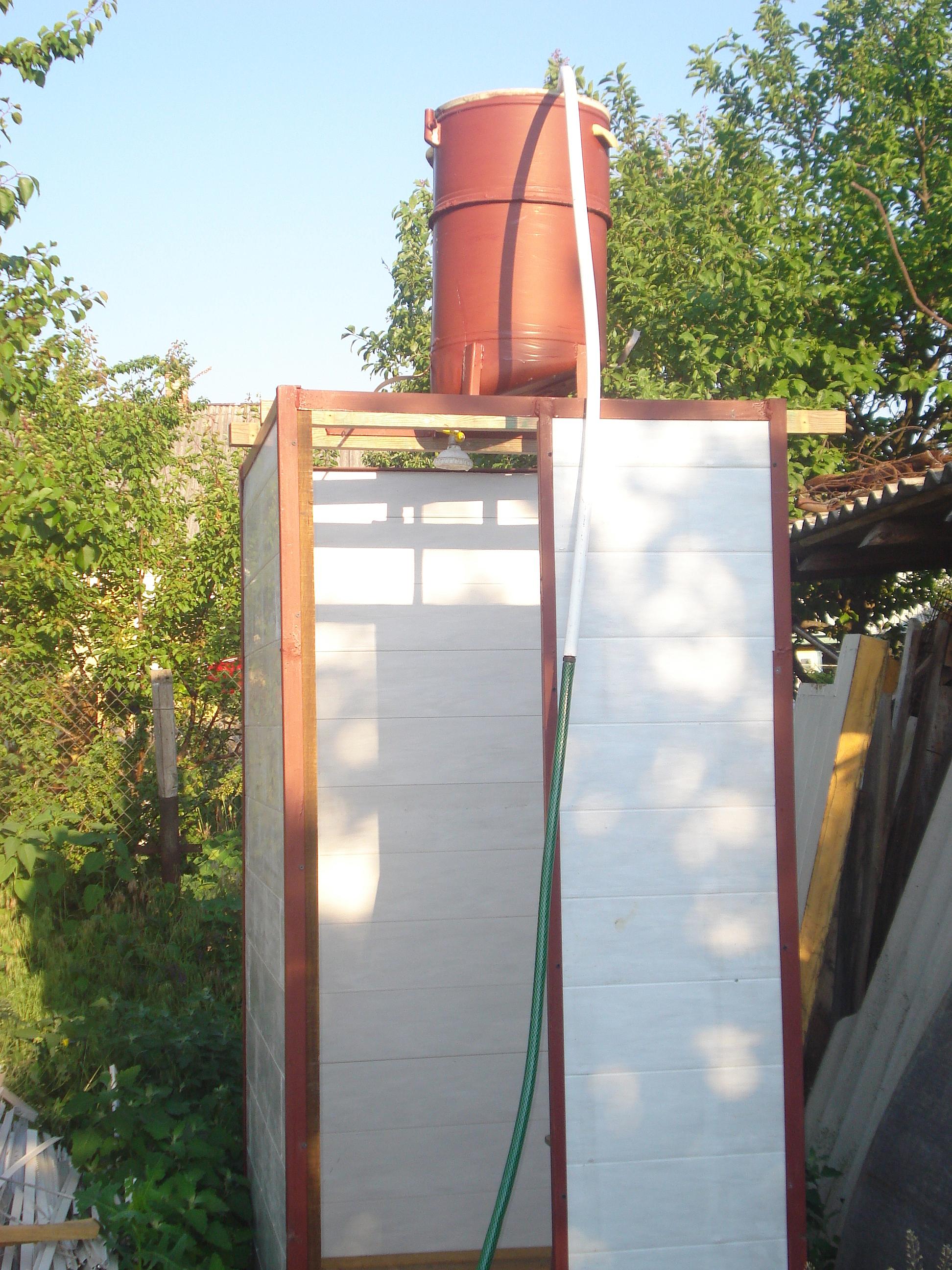

Я Опубліковано: 29 червня 2007 Поділитись Опубліковано: 29 червня 2007 А как вам такой вариант - хлопци себе забацалиЯ бы не рискнул в таком мыться - опасно для жизни!!! Представляю, как эти хлопцы строят дом, если построили такой душ…. Я не строитель, но уверен, что из подручного материала, который на фотографии, смог бы построить, что-то более безопасное. ЗЫ. Особенно позабавила подпорка с левой стороны. Что будет, если кто-то, проходя мимо, зацепит эту подпорку в то время, когда кто-то в душе будет мыться? Посилання на коментар Поділитися на інших сайтах More sharing options...
Телесистемы Опубліковано: 29 червня 2007 Поділитись Опубліковано: 29 червня 2007 Что будет, если кто-то, проходя мимо, зацепит эту подпорку в то время, когда кто-то в душе будет мыться? Незензурные слова пропустить? Тогда ничего! (с) Посилання на коментар Поділитися на інших сайтах More sharing options...

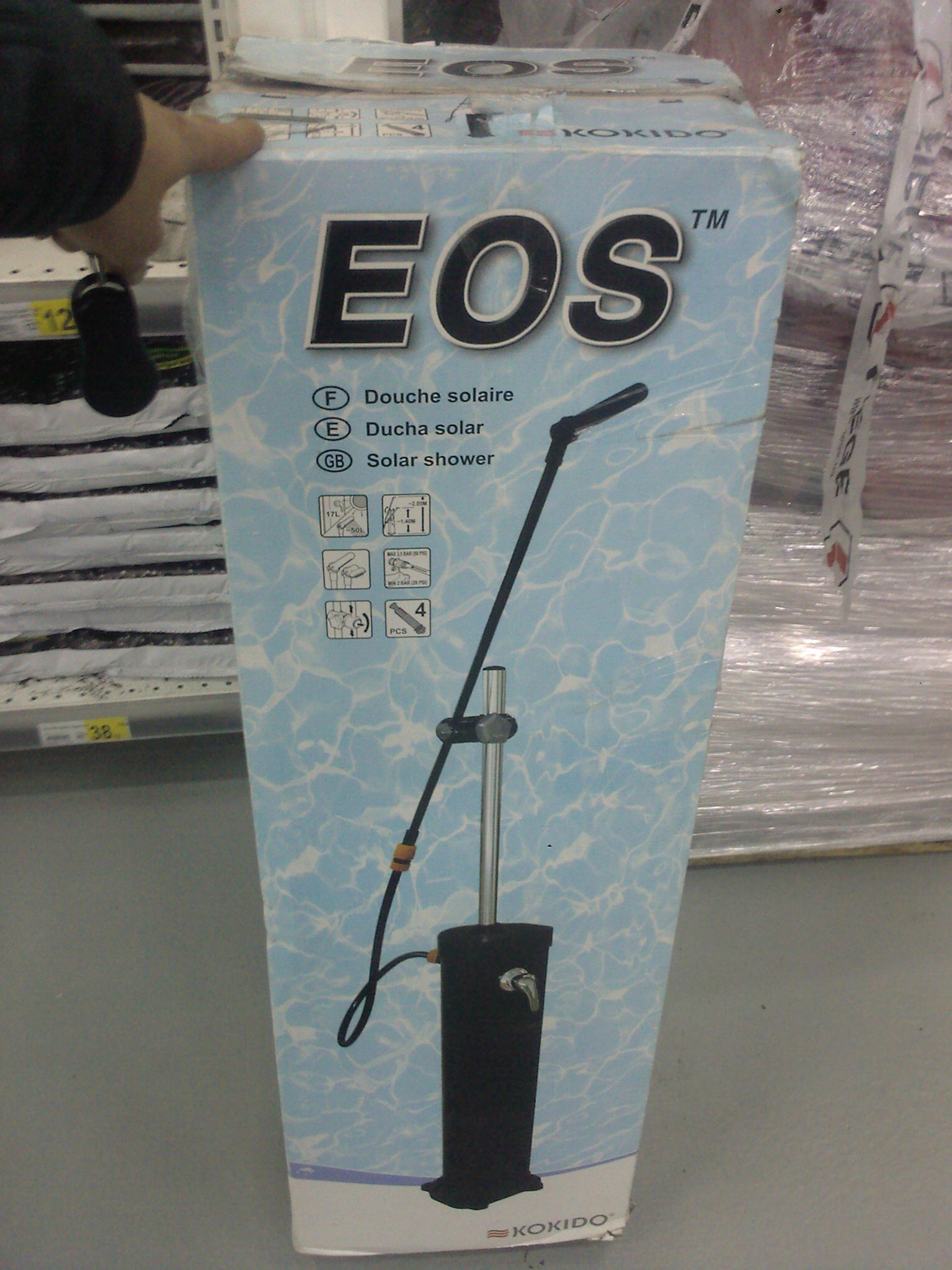

Евгенич Опубліковано: 14 березня 2011 Поділитись Опубліковано: 14 березня 2011 Себе купил сие чудо в Ашане. холодная вода подключается от скважины через коннектор, набирается в резервуар и нагревается, после чего смесителем регулирешь напор подачи и температуру воды. Посилання на коментар Поділитися на інших сайтах More sharing options...
Sapsan Опубліковано: 14 березня 2011 Поділитись Опубліковано: 14 березня 2011 Себе купил сие чудо в Ашане. холодная вода подключается от скважины через коннектор, набирается в резервуар и нагревается, после чего смесителем регулирешь напор подачи и температуру воды. Какая мощность, емкость резервуара,цена? И, если можно, фото в натуре... Посилання на коментар Поділитися на інших сайтах More sharing options...

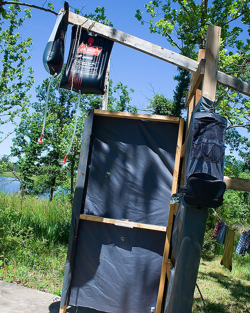

Знахарь Опубліковано: 14 березня 2011 Поділитись Опубліковано: 14 березня 2011 Вот такой вариант: www.flickr.com/photos/geekinthegarden/2567719549/sizes/z/in/photostream/ Посилання на коментар Поділитися на інших сайтах More sharing options...
Знахарь Опубліковано: 14 березня 2011 Поділитись Опубліковано: 14 березня 2011 И вот такие: www.multicovers.fr/pages/douche_solaire_sur_multicoverspag.html Посилання на коментар Поділитися на інших сайтах More sharing options...
Евгенич Опубліковано: 15 березня 2011 Поділитись Опубліковано: 15 березня 2011 Какая мощность, емкость резервуара,цена? И, если можно, фото в натуре... ответ в личке. Посилання на коментар Поділитися на інших сайтах More sharing options...

Евгенич Опубліковано: 21 березня 2011 Поділитись Опубліковано: 21 березня 2011 Конечно-же. тех. характеристики написаны на коробке (их видно на фотографии в увеличенном виде) Резервуар горячей воды 17л. Как написанно на коробке, из этого получается 50 литров теплого душа (правду ли это- проверю летом, т.к. не испытывал ещё) Мин давление 2 бара, мах-2,5.(либо 3.5) Регулировка по высоте от 1,4 до 2,05м. В комплекте 2 насадки распылителя. Покупал в Ашане (возле троещины) за 499 грн. (Был последний) Но так-же видел в Ашане на Петровке. В работе ещё не испытывал, т.к. купил зимой. 2 Посилання на коментар Поділитися на інших сайтах More sharing options...

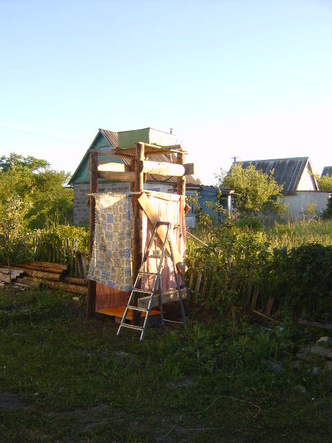

AndreuS Опубліковано: 7 червня 2011 Поділитись Опубліковано: 7 червня 2011 отмечусь и я тут. Смайструвал вчера своими руками из остатков стропильных бревен. Душ-переросток. Бак 339 грн оцинковка на 100 л на Юности купленный. Посилання на коментар Поділитися на інших сайтах More sharing options...

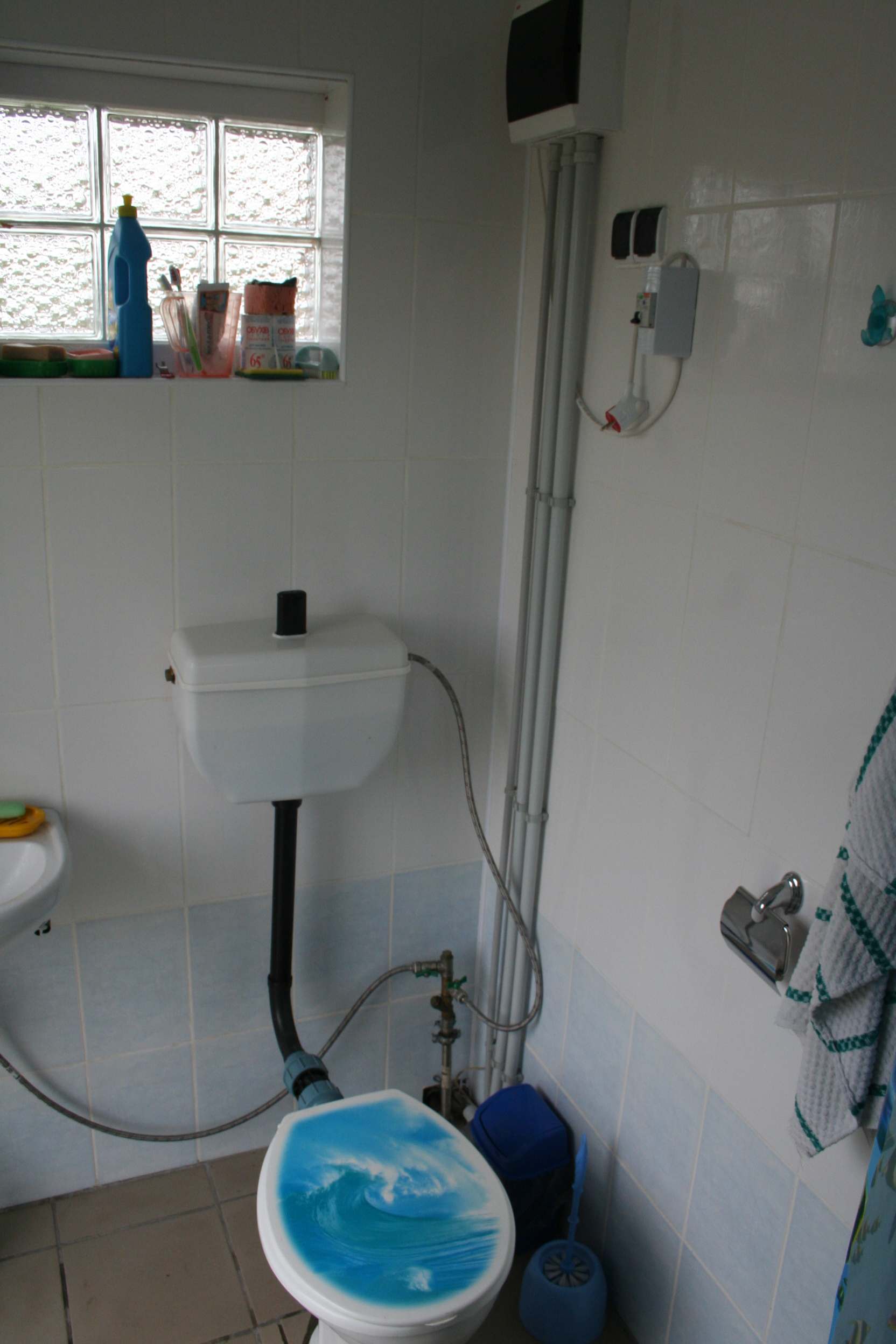

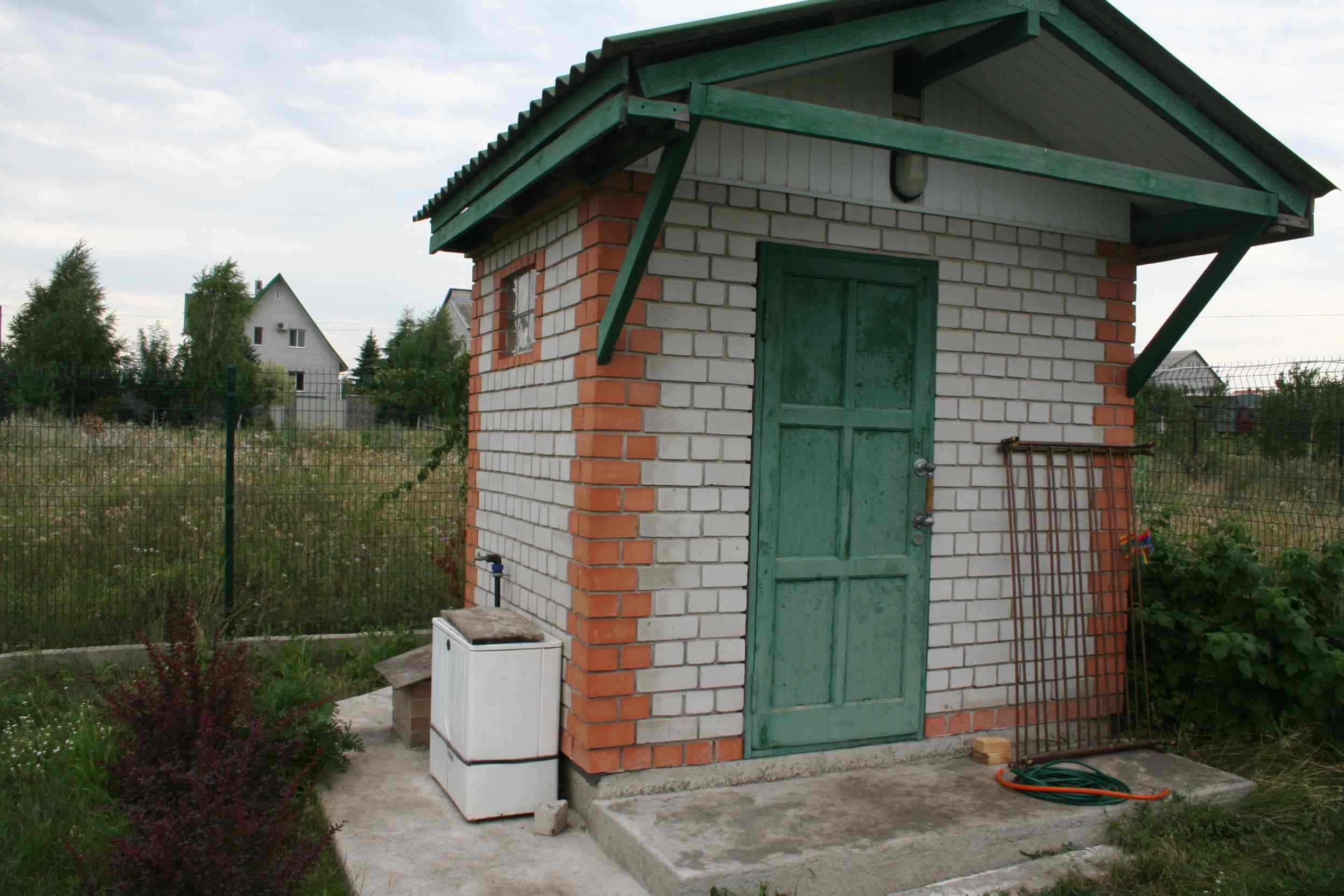

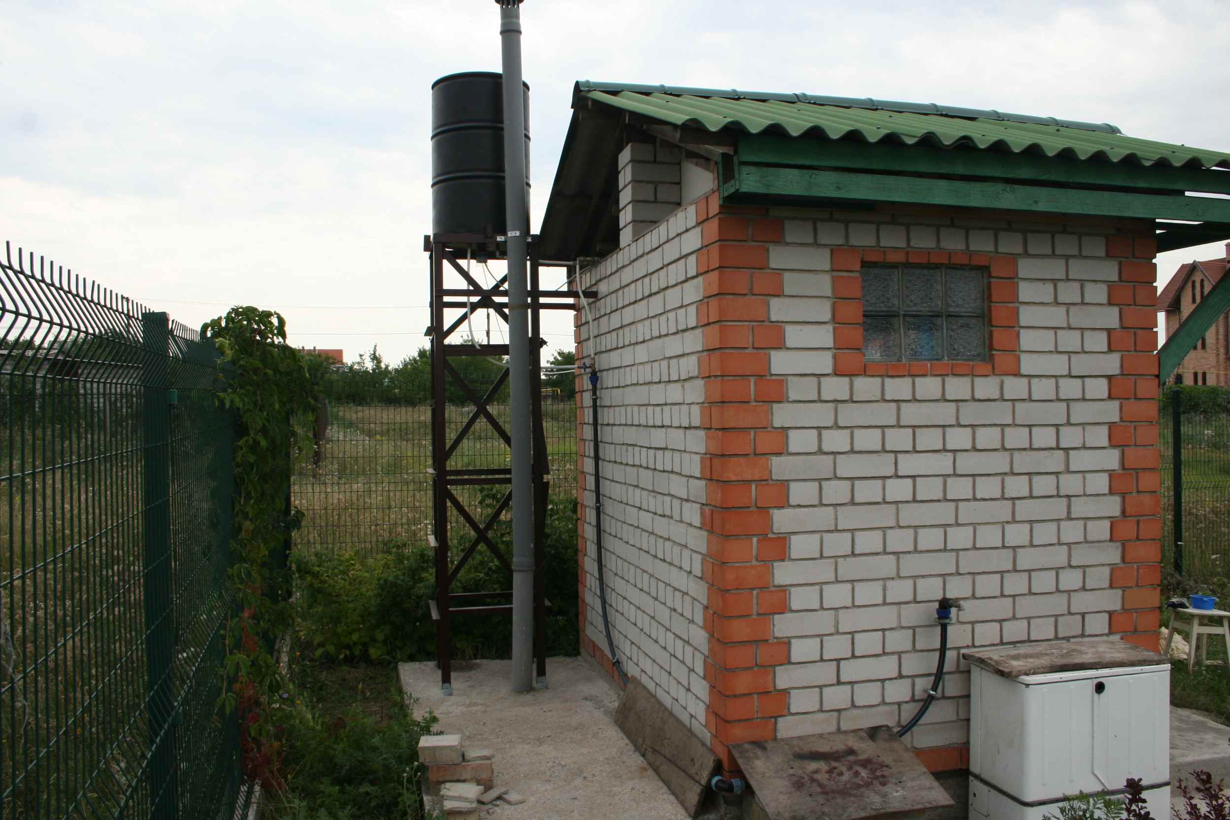

Oleg 88 Опубліковано: 19 липня 2011 Поділитись Опубліковано: 19 липня 2011 Наконец-то полностью запустил в эксплуатацию туалетно-душевой комплекс. Все довольны :D Но модернизация с переходом на солнечные коллекторы - впереди 8-) Посилання на коментар Поділитися на інших сайтах More sharing options...
Знахарь Опубліковано: 19 липня 2011 Поділитись Опубліковано: 19 липня 2011 Наконец-то полностью запустил в эксплуатацию туалетно-душевой комплекс.Ни себе фига - летний душик!!! Осталось пристроить пару комнат - и готов дом. Браво! Обязательно расскажите о модернизации - очень интересно 2 Посилання на коментар Поділитися на інших сайтах More sharing options...
nvvnvv Опубліковано: 19 липня 2011 Поділитись Опубліковано: 19 липня 2011 Наконец-то полностью запустил в эксплуатацию туалетно-душевой комплекс. Все довольны :D Но модернизация с переходом на солнечные коллекторы - впереди 8-) Красиво!!! скажите а процесс строительства не фоткали??? какие ямы копали под слив, закапывали кольца???сколько? делали совмещённый слив душ+туалет или отдельно!??? очень интересен правильный подход!!! 1 Посилання на коментар Поділитися на інших сайтах More sharing options...
Oleg 88 Опубліковано: 20 липня 2011 Поділитись Опубліковано: 20 липня 2011 Красиво!!! скажите а процесс строительства не фоткали??? какие ямы копали под слив, закапывали кольца???сколько? делали совмещённый слив душ+туалет или отдельно!??? очень интересен правильный подход!!! Вообще-то это сооружение по понятным причинам было в планах освоения участка под №1. Кроме того на нем получил квалификацию каменщика Процесс фоткал, найду фото вставлю. Ямы под туалет и под слив умывальник/душ отдельные (это ответ на правильный подход). Первая яма размерами (Д2,5хШ2,0хГ3,0) м, стенки обложены керам. кирпичем шахматкой. Предупреждая вопросы санитарии скажу, что в окрестностях колодцев нет; мало того у меня участок типа "хутор" т.к. вокруг участки не освоенные. Вода у всех водоканальская. Далее по краю ямы делалась подготовка под плиту перекрытия, отливалась плита (вопрос с демонтажем опалубки решился просто - оставил ее там Ну а дальше просто - кладка стены в кирпич, стропилка, шифер, подшивка вагонкой, отливка ступени. Дверь - бывшая квартирная :D. Стеклоблоки - на распродаже подешевке. Вторая яма размерами (Диам 0,59 х Г 7,0) м для слива душа расположена в 7 м от сооружения. Оголовок заделан бочкой без дна и бетоном. Крышка бочки (для ревизии) на саморезах. Подвод от душа трубой 50. По поводу инженерных решений. Унитаз (прямоточный ) на упаковке было "Стиль Country". Тут есть один хинт! Для отсутствия запахов, т.е. чтоб циркуляция воздуха была только в одном направлении, в проем был вставлен короб из оцинковки высотой 1,5 м. Вытяжная труба закреплена нижним обрезом по плите. Т.о. перепад высот - 1,5 м. Практика подтвердила теорию - запаха нет никогда. Хотя поначалу даже в вытяжную трубу врезал канальный вентилятор. Разводка воды - ну тут стандартные решения. Трубы ПЭ и МП соответственно фитинги под них. Сварка потребовалась когда делал стойку под бочку (квадратная труба 50, остатки трубы 20х40, уголка 40). ТОМАК от ржавления, грунтовка, покраска. Из недоделок: подшивка свесов, монтаж водосточки. Солнечные коллекторы в виде заготовок ждут своего часа, сейчас все силы - на дом. Справедливости ради скажу, что 200 л воды за день нагреваются достаточно, иногда приходится подмешивать холодную. Для пасмурных дней в бочку врезан ТЭН. Подключен через УЗО. 7 Посилання на коментар Поділитися на інших сайтах More sharing options...

nvvnvv Опубліковано: 25 липня 2011 Поділитись Опубліковано: 25 липня 2011 Спасибо за подробный ответ! скажите, а чем обоснованы габариты ям?? 2*2,5*3 не сильно великовата??? и ещё вопрос, как копали под душ 7 м глубиной, и 0,5 м в диаметре. Зачем такая глубокая??? и как копать такую яму? по поводу вентиляции. а вот после того как вывели трубу из ямы, запахи вокруг трубы не распространяются? Посилання на коментар Поділитися на інших сайтах More sharing options...
Oleg 88 Опубліковано: 25 липня 2011 Поділитись Опубліковано: 25 липня 2011 Спасибо за подробный ответ! скажите, а чем обоснованы габариты ям?? 2*2,5*3 не сильно великовата??? и ещё вопрос, как копали под душ 7 м глубиной, и 0,5 м в диаметре. Зачем такая глубокая??? и как копать такую яму? по поводу вентиляции. а вот после того как вывели трубу из ямы, запахи вокруг трубы не распространяются? Габариты как раз обоснованы геометрией вытяжной системы. Помните про перепад высота притока и выхлопа? Т.е. полезная высота ямы уменьшилась, полезная емкость осталась порядка 7 куб. м. Семиметровую яму под душ делали бурильщики, диаметр обусловлен их инструментом. А объем порядка 1500 л по-моему не большой (как там: трехкратный запас суточного сброса). На выходных трое взрослых и один ребенок, постоянно кто-то плещется в душе/умывальнике. Вентиляционная труба суммарной высотой 4 м. Запаха вокруг трубы не слышно. 2 Посилання на коментар Поділитися на інших сайтах More sharing options...
