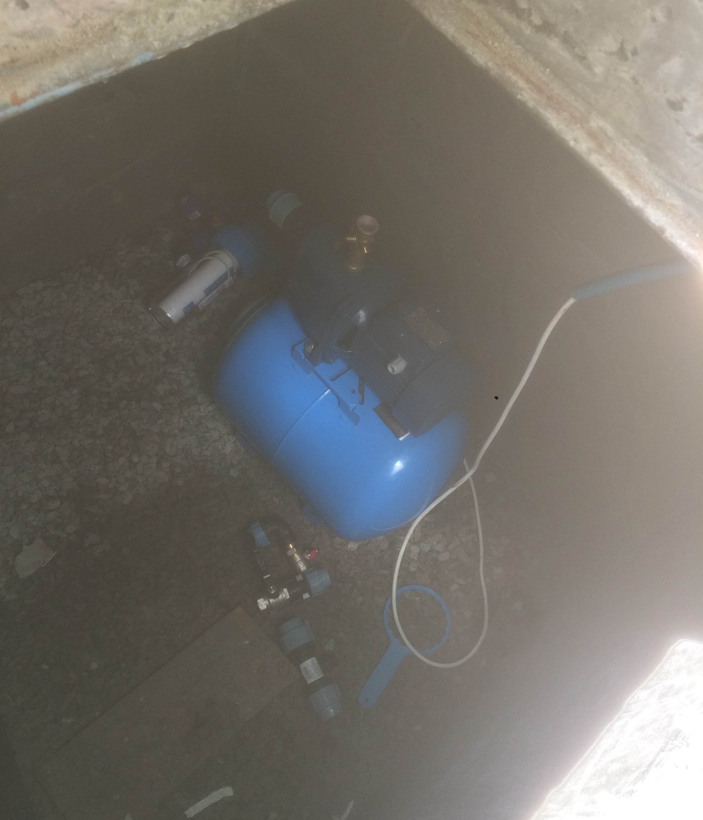

notachance Опубліковано: 1 травня 2020 Поділитись Опубліковано: 1 травня 2020 Если сделать вентиляцию, єто решит вопрос конденсата?Не решит, а возможно и усугубит! Лучше отсечь от действия внешней среды двойной крышкой, но как не крути трубы и акум будут потеть всегда и при любых раскладах, имхо! Еще думал для крепости внутрь шлакоблока раствор заливать... А не проще сразу бетонный герметичный кессон сделать!? 1 Посилання на коментар Поділитися на інших сайтах More sharing options...

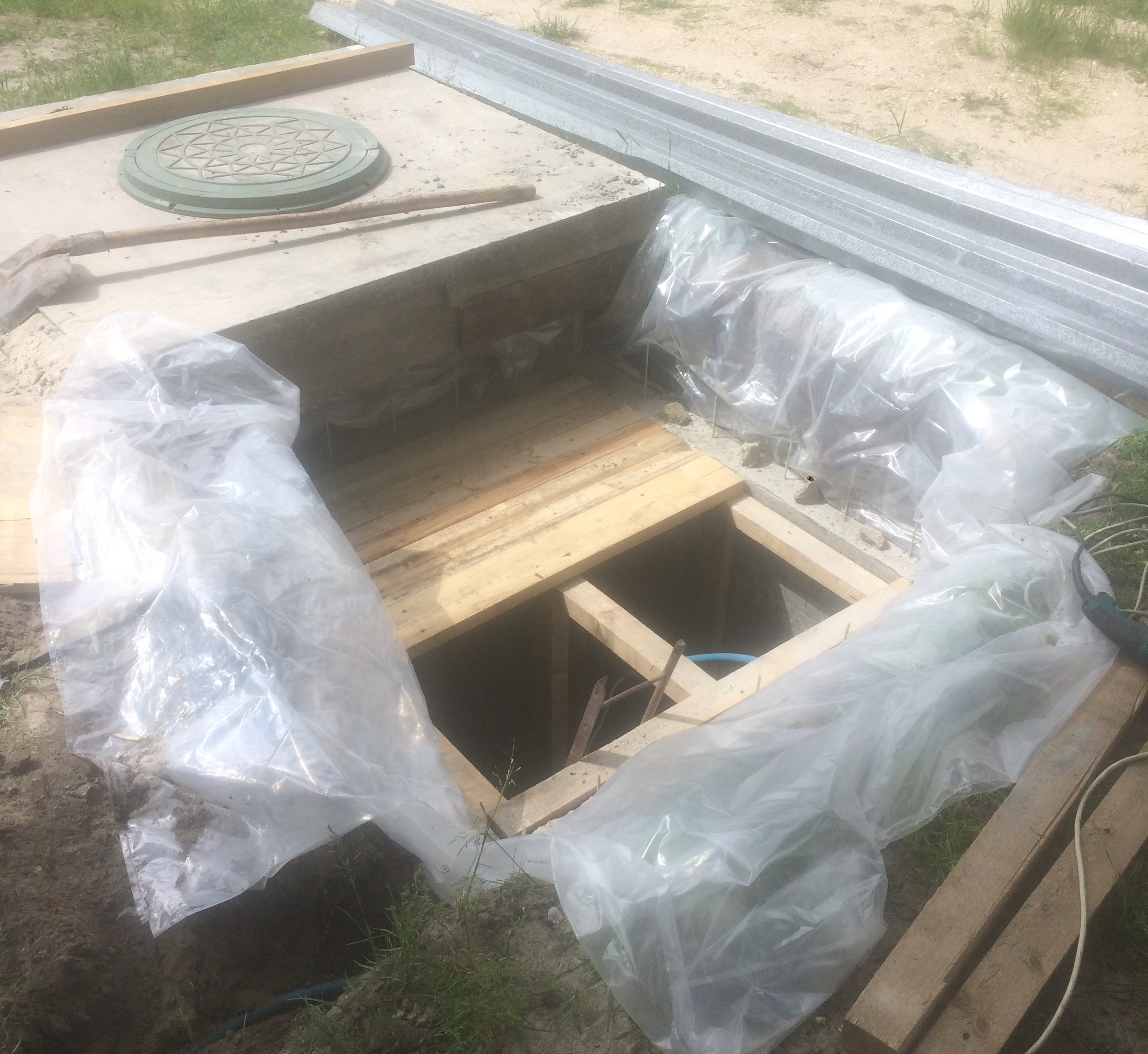

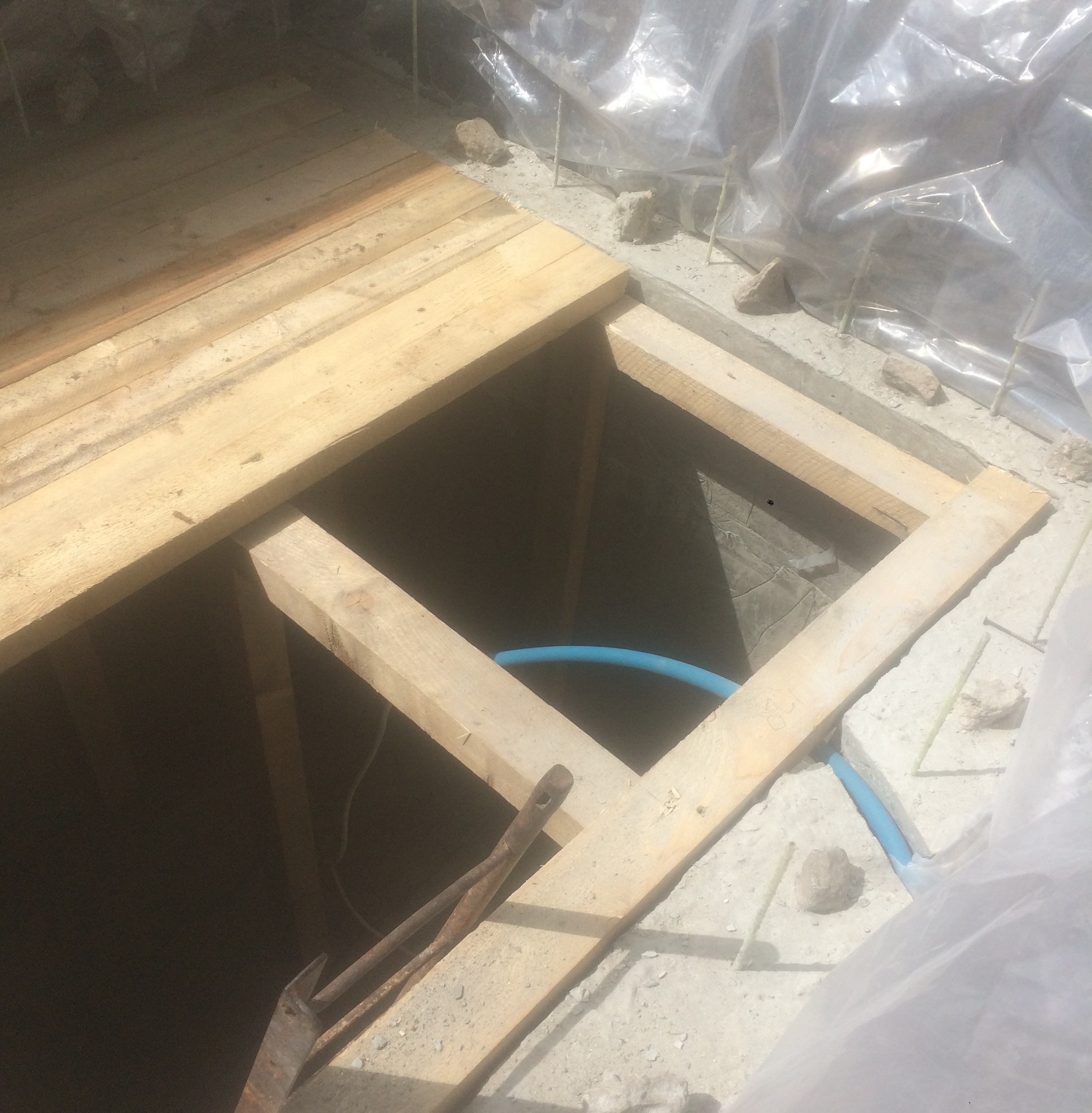

orbital Опубліковано: 15 травня 2020 Поділитись Опубліковано: 15 травня 2020 Как лучше крышку для этой конструкции сделать? думал может взять 2 листа ровного шифера, положить и подпереть снизу досками а сверху бетона залить с арматурой 10-12см, получится так? Будет ли держать потом? Посилання на коментар Поділитися на інших сайтах More sharing options...
notachance Опубліковано: 20 травня 2020 Поділитись Опубліковано: 20 травня 2020 Как лучше крышку для этой конструкции сделать? думал может взять 2 листа ровного шифера, положить и подпереть снизу досками а сверху бетона залить с арматурой 10-12см, получится так? Будет ли держать потом? Если нормально повяжите арматуру то будет все норм держатся, я еще например буду навхрест трубы старие кидать, для подстраховки. Можно и шифер, только норм подпереть, расчитать все нагрузки. Себе просто досками закрыл, по краю пенка, на верх целофанка! Дальнейший процес постараюсь сфотать... Посилання на коментар Поділитися на інших сайтах More sharing options...

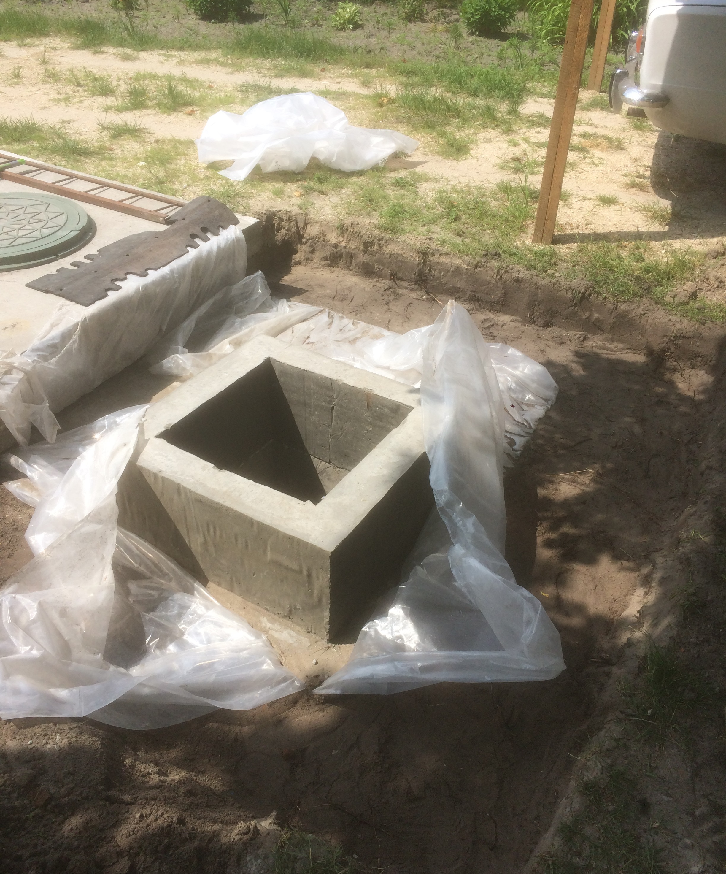

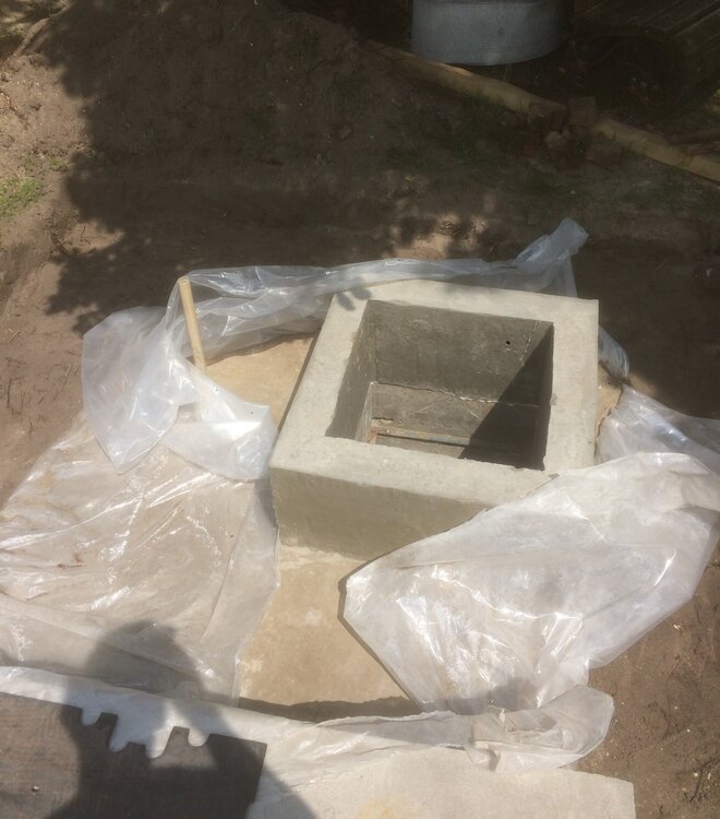

notachance Опубліковано: 16 червня 2020 Поділитись Опубліковано: 16 червня 2020 Уже почти готово! Осталось утеплить сверху ЕППС 5см. и оголовок 3-5 см ну и засыпать все ето дело под горловину)) Потом возьмусь за неспешное подключение, не люблю делать все бегом Посилання на коментар Поділитися на інших сайтах More sharing options...
