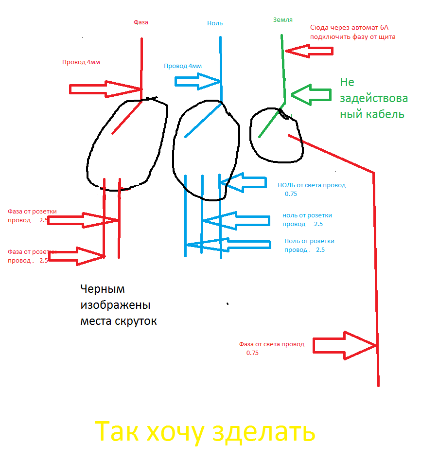

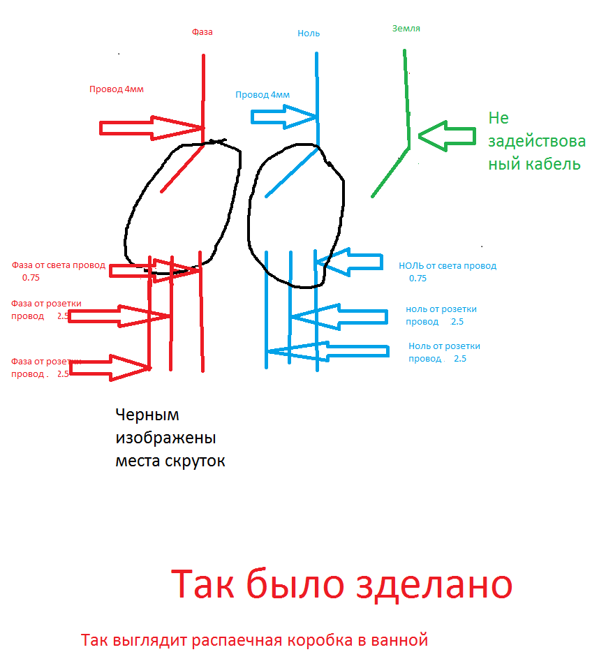

felix777333 Опубліковано: 3 серпня 2014 Поділитись Опубліковано: 3 серпня 2014 Добрый день, купил квартиру с недаделаным ремонтом, проводка проложена но в щите не подключена, начал разбиратся и выяснилось следующее: в квартиру заходит 4 провода, на ванну 3Х4, коридор 3Х2.5, кухня 3Х2.5, комната 3Х4, (по сечению провода вопросов нет, прикинул вроде для моих нужд хватит). Проблема в том что и розетки и свет подключаются в отной распаечной коробке к одноному питающему кабелю а сечения кабеля у них разное (на розетках везде стоит 3Х2.5 а на свет в комнате и кухне 1.5, а в коридоре и ванной 0.75), как я понимаю это грубая ощибка электрика, потому как например на ванну будет стоять автомат на 25А и при коротком замыкании он сработает именно при этом токе а в это время провод который идет на освещение просто выгорит. Подскажите пожалуста как можно решить проблему не прокладывая провод заново.(все поштукатурено и частично поклеины обои). Мои размышления: подвод ковсем коробкам как я говорил 3х жильный дом 60х годов т.е. земли нет, скорее всего делали 3 жилы на будущие, возможно ли взять 3 жилу( которая ращитана для земли) подключить ее от щита через слабый автомат, например 6А, в каробке перепоять скрутки и получится 3х жильный провод, 1жила фаза для розетки (защищена автоматом 25А, 2 жила фаза для света (защищена автоматом 6А) 3 жила ноль. Извиняюсь если чтото описывая непонятно,постараюсь добавить рисунок. Кто с таким сталкивался подскажите что делать Посилання на коментар Поділитися на інших сайтах More sharing options...

Новодел Опубліковано: 3 серпня 2014 Поділитись Опубліковано: 3 серпня 2014 в квартиру заходит 4 провода, на ванну 3Х4, коридор 3Х2.5, кухня 3Х2.5, комната 3Х4, (по сечению провода вопросов нет, прикинул вроде для моих нужд хватит). Куда эти провода подключаются в щите (или планируются подключаться)? В этажном щите обычно стоит 1 входной автомат, неужели в вашем случае в щите будет 4 автомата (+УЗО, по-хорошему)? Проблема в том что и розетки и свет подключаются в отной распаечной коробке к одноному питающему кабелю а сечения кабеля у них разное (на розетках везде стоит 3Х2.5 а на свет в комнате и кухне 1.5, а в коридоре и ванной 0.75), как я понимаю это грубая ощибка электрика, потому как например на ванну будет стоять автомат на 25А и при коротком замыкании он сработает именно при этом токе а в это время провод который идет на освещение просто выгорит. Вы правильно понимаете, Это называется "3.14здец обыкновенный". И это не электрик делал (у них сильный естественный отбор, с таким "творчеством" долго не живут). Автомат должен срабатывать раньше самого слабого звена (самого тонкого провода), т.е. при таком "подключении" номинал автомата должен быть не больше... блин я даже не знаю, какой номинал на провод сечением 0.75 должен быть, наверно, на 6А? Кроме того, по нормам провод 0.75 не может использоваться для освещения либо розеток (1.5 и 2.5 соответственно). Т.е. этот провод либо отрезать и забывать, либо переделывать. Подскажите пожалуста как можно решить проблему не прокладывая провод заново.(все поштукатурено и частично поклеины обои). Ну гипотетически, тут вам должно пригодиться требование ПУЭ об сменяемости проводки. Но после того что вы нашли в распаечной коробке, я не думаю что "автор" использовал гофру для прокладки проводов. Как вариант почти на уровне бреда, на месте распаечной коробки устраивать минищит, и разводить эти провода по своим автоматам Мои размышления: подвод ковсем коробкам как я говорил 3х жильный дом 60х годов т.е. земли нет, скорее всего делали 3 жилы на будущие, возможно ли взять 3 жилу( которая ращитана для земли) подключить ее от щита через слабый автомат, например 6А, в каробке перепоять скрутки и получится 3х жильный провод, 1жила фаза для розетки (защищена автоматом 25А, 2 жила фаза для света (защищена автоматом 6А) 3 жила ноль. Извиняюсь если чтото описывая непонятно,постараюсь добавить рисунок. Давайте рисунок, ничего не понятно. Посилання на коментар Поділитися на інших сайтах More sharing options...
felix777333 Опубліковано: 4 серпня 2014 Автор Поділитись Опубліковано: 4 серпня 2014 как я понял планировалось квартирный щиток не устанавливать,а подключать все в этажном щите. Прилогаю схему, извиняюсь за качество делал схематично. Схема здела на примере распаечной коробки в ванной. На другом форуме мою идею прокритиковали, что скажите вы? Посилання на коментар Поділитися на інших сайтах More sharing options...
Новодел Опубліковано: 4 серпня 2014 Поділитись Опубліковано: 4 серпня 2014 Да уж, лучше не стало. Предлагаю рисунок начать от этажного счетчика, с указанием автоматов, так может быть понятней. Но, имхо, все равно такая схема соединения не покатит. С такой коммутацией диф. защита не будет работать, а сейчас, по-моему, согласно норм она должна обязательно присутствовать. И вообще, что-то я потерялся. В первом сообщении вы писали что в квартиру заходит 4 провода, по 3 жилы в каждом. Такой 3.14здец только в одной распаечной коробке, или во всех? Если в одной, и не хочется сильно переделывать электрику, то все же предлагаю рассмотреть вариант на место коробки лепить микрощит с тремя автоматами (по одному на каждую линию). Это тоже дикий колхоз, но хотя бы не сгорите и никого током не убьет. Посилання на коментар Поділитися на інших сайтах More sharing options...
