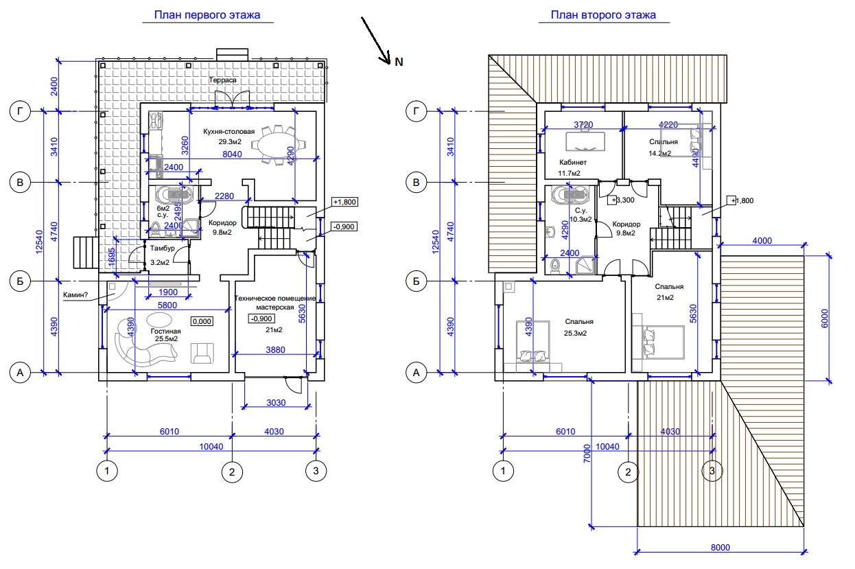

Shubin2003 Опубліковано: 1 серпня 2014 Поділитись Опубліковано: 1 серпня 2014 Здравствуйте! Нужна помощь коллективного разума в критике планировок будущего дома. Планировка разрабатывается под уже существующий фундамент, поэтому очень желательно "вписаться" в текущие габариты. Терраса и навес для машины пока ничем не лимитируются. Буду очень признателен за мнения и советы. Посилання на коментар Поділитися на інших сайтах More sharing options...
Andrei constructor Опубліковано: 3 серпня 2014 Поділитись Опубліковано: 3 серпня 2014 Нужна помощь коллективного разума в критике планировок будущего дома. 1.Ширину террасы 2,4 м следует расширить до 3 м. 2 Зачем в небольшой кабинет столько окон и тем более огромное южное окно. 3. Выделите на втором этаже место под гардеробную. 4. На 1-м этаже нет хозкладовок. 2 Посилання на коментар Поділитися на інших сайтах More sharing options...
Shubin2003 Опубліковано: 3 серпня 2014 Автор Поділитись Опубліковано: 3 серпня 2014 1. Тоже думал расширить террасу. 2. По окнам принимается - оставлю только восточное и сделаю его больше. 3. В двух спальнях есть ниши, которые планирую закрыть раздвижными дверями, будет место для вещей. 4. С этим напряженка... но есть тех.помещение-мастерская (для хлама) и подвал (для запасов). Посилання на коментар Поділитися на інших сайтах More sharing options...
Kysil Опубліковано: 4 серпня 2014 Поділитись Опубліковано: 4 серпня 2014 Буду очень признателен за мнения и советы. Зробіть невелику кухонну комору в ніші кухні-їдальні, вона там проситься. А взагалі на площі майже 30 кв. м у вашому випадку можна гарно розмістити і кухню, і їдальню, і вітальню. Отримаєте на першому поверсі зайву житлову кімнату, наприклад, спортзал/ігрову. Для кабінету краще обрати спальню 21 кв. м, якщо 25,3 кв. м - це майстер-спальня. Менші кімнати нехай будуть для дітей та/або гостей. Можна також розділити санвузол другого поверху, виділити приватний (вхід з майстер-спальні). 2 Посилання на коментар Поділитися на інших сайтах More sharing options...
Andrei constructor Опубліковано: 4 серпня 2014 Поділитись Опубліковано: 4 серпня 2014 Зробіть невелику кухонну комору в ніші кухні-їдальні, вона там проситься. А взагалі на площі майже 30 кв. м у вашому випадку можна гарно розмістити і кухню, і їдальню, і вітальню. Отримаєте на першому поверсі зайву житлову кімнату, наприклад, спортзал/ігрову. Для кабінету краще обрати спальню 21 кв. м, якщо 25,3 кв. м - це майстер-спальня. Менші кімнати нехай будуть для дітей та/або гостей. Можна також розділити санвузол другого поверху, виділити приватний (вхід з майстер-спальні). Хорошие советы Посилання на коментар Поділитися на інших сайтах More sharing options...
