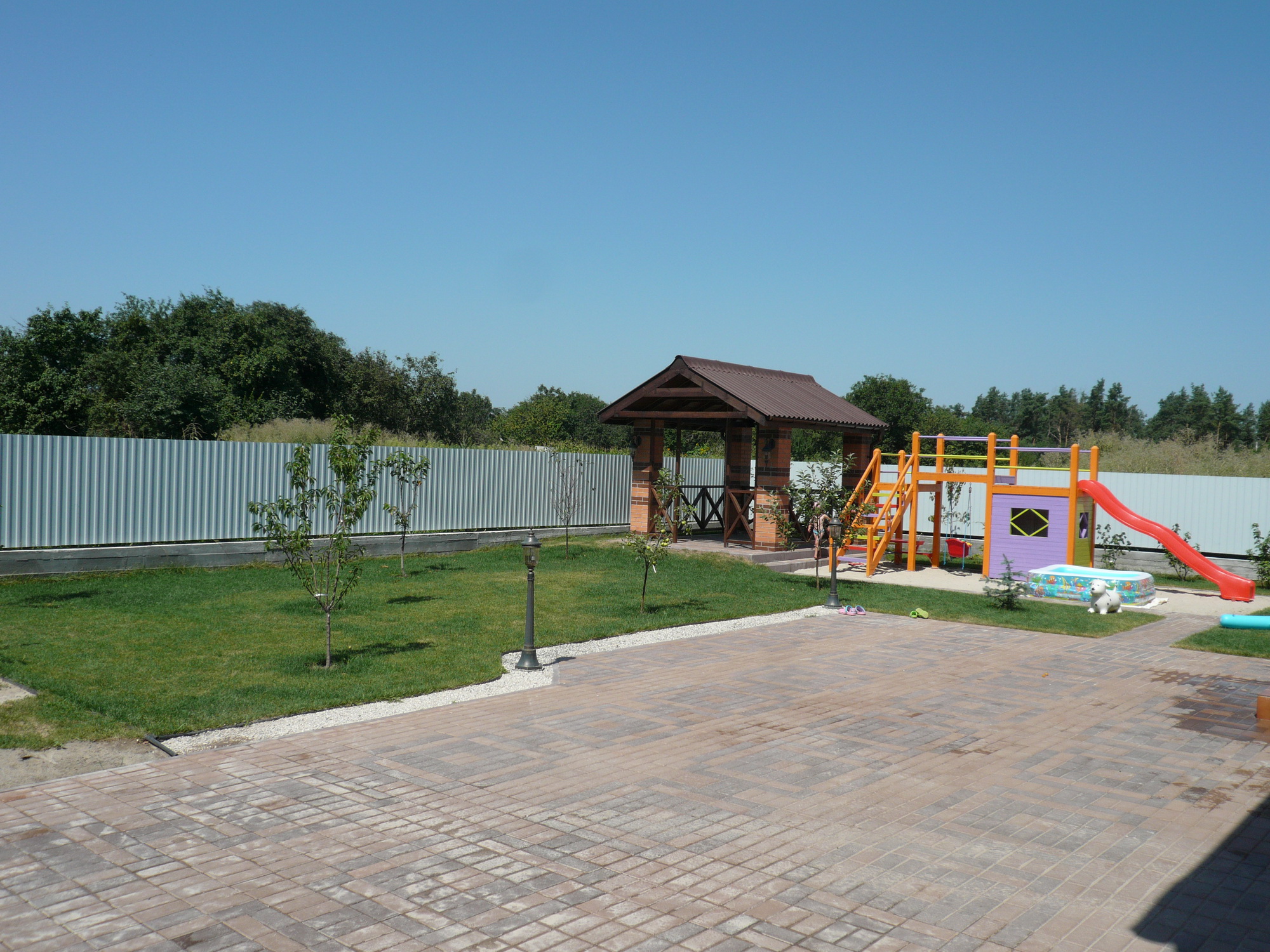

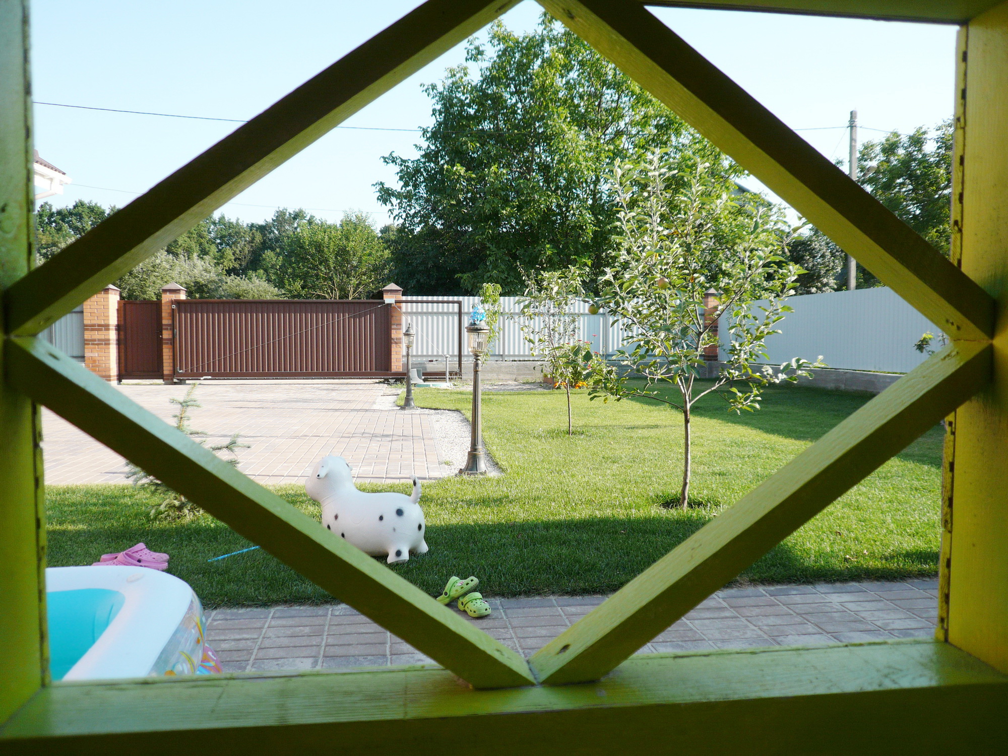

XXXX, а чем "отделили" газон от щебня(на фото со столбом-фонарем)? Что использовали в качестве бордюра?
а это не щебень - мраморная крошка. правда на геотекстиль вначале положили гранотсев, а уже сверху - крошку. и местами перемешалось детьми.

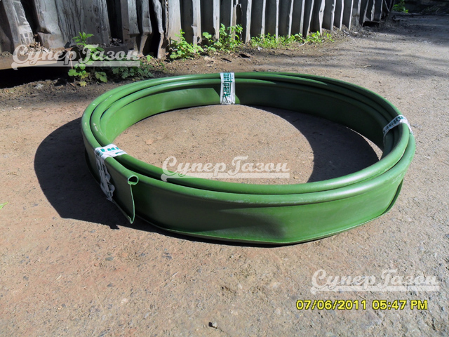

а бордюр вот такой:
а бордюр вот такой:
я так понимаю таким образом организован дренаж воды с парковки? Если так, то куда вода бежит из гранотсева?
воду вполне нормально принимать может и газон. но у нас её большая часть вытекает на улицу под воротами за счёт разуклонки.
крошку положили в основном "для красоты".

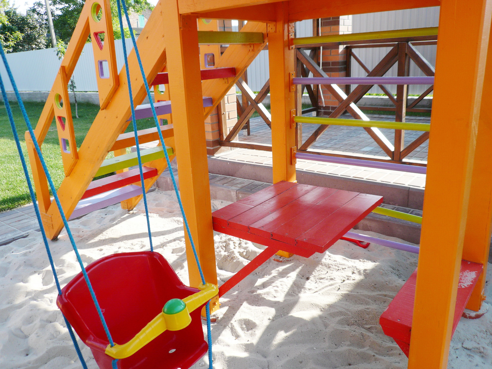

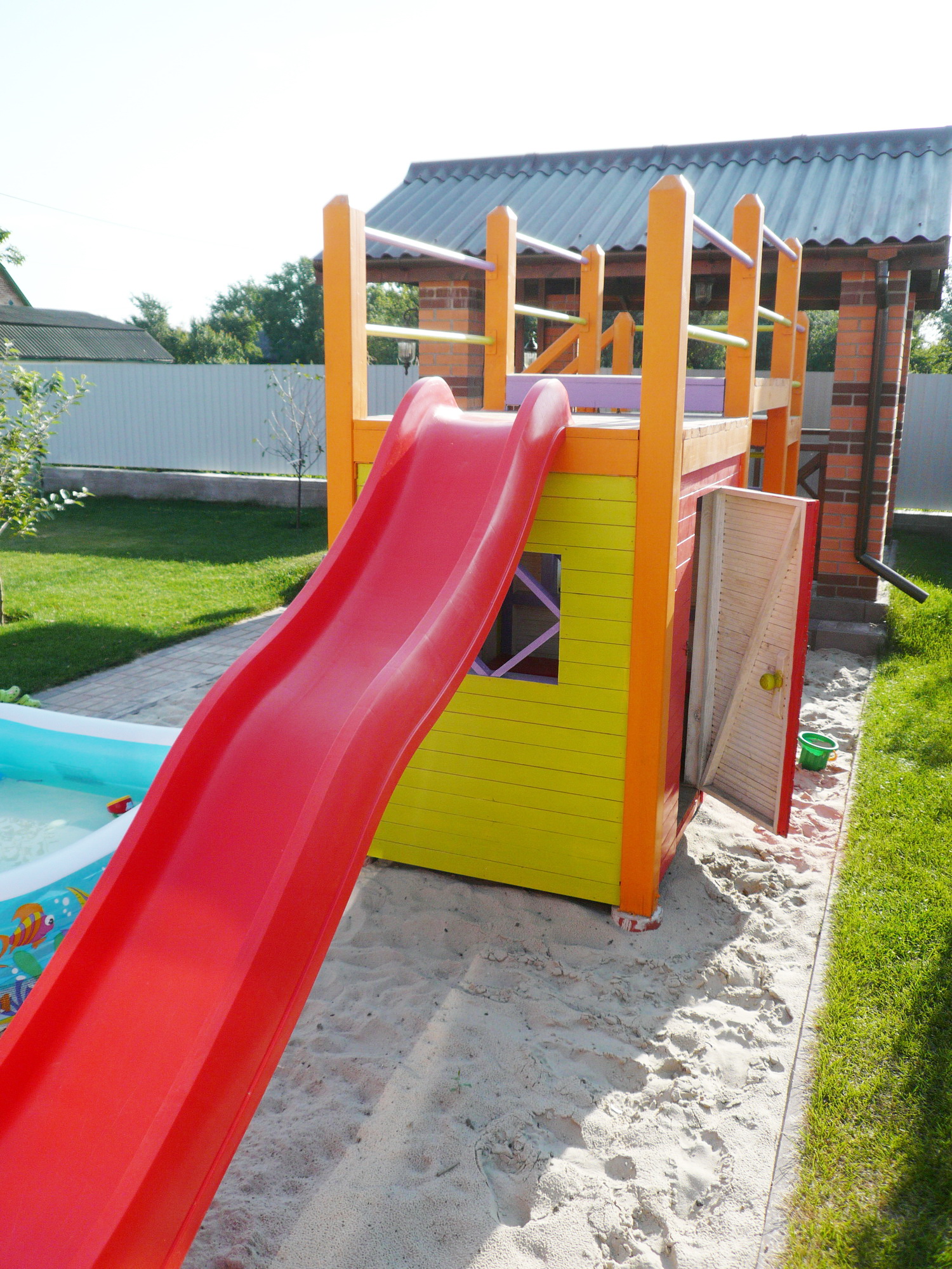

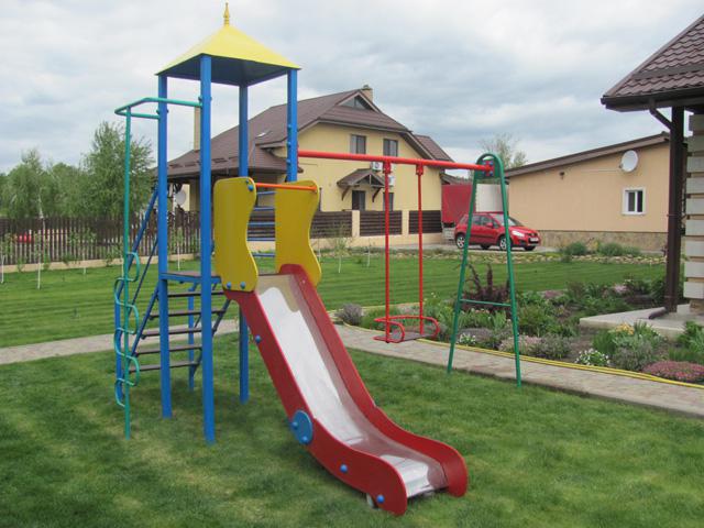

кстати, по детской площадке...
часто выкрашивают площадки какими-то неяркими красно-сине-жёлтыми цветам:541783166_.jpg.bd24af9253e0aa17a11579415ae18f36.jpg
я тоже по шаблону выбирал нечто такое. но жена вручила в руки 3 кубика ЛЕГО 5622_1.jpg.4e481d7a98c94a1b15bc31ac88505e5c.jpg и сиреневую коробку от шоколада Милки 1355560p.jpg.4a450dfe1476a4cddb0baabce8538261.jpg и отправила колеровать краску в Эпицентр. Теперь эти 4 цвета могу наблюдать ежедневно в окно. В итоге 6л. краски обошлась в 800грн., но цвет -супер.
но цвет -супер.
да, цвет и правда супер. я хоть и не ребенок, но в таком домике сама бы спряталась от жары :D

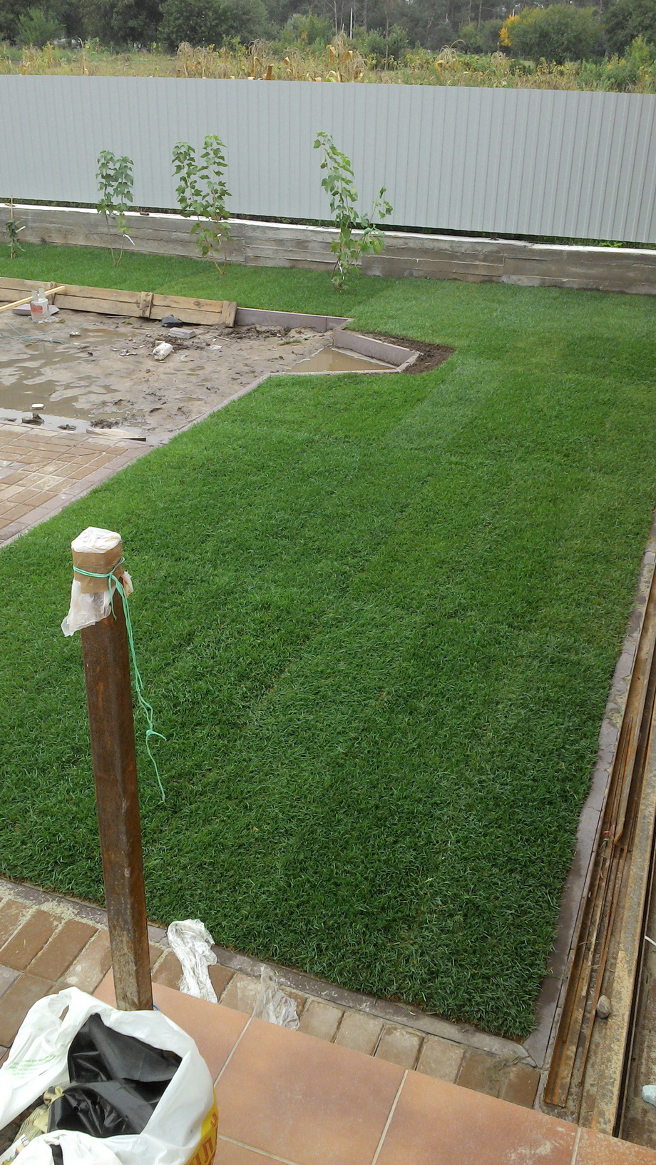

пару слов об озеленении...

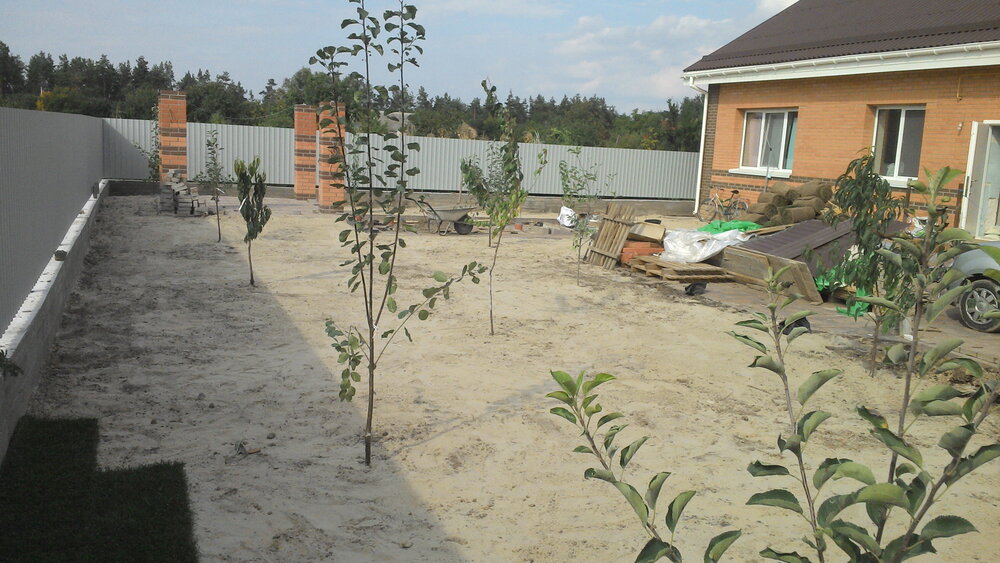

итак, переселяться нужно было 31 октября, а потому сеять в сентябре траву было бы глупо - просто по холоду не вырастет.
нашёл предложение по рулонному газону. но на слово мы не верим. сел в авто и поехал со своим "садовником" в Бориспольский район оценить качество газона.
заехали в глухие поля - и хоп: поле с песчаным дренажом и газоном. ездят машинки. одни стригут травку, другие срезаю газон, третьи - катают в рулончики и грузят на авто. и всё это гектарах эдак на 5.
пощупали, даже посидели-полежали :) на травке и заказали.
на следующий день приехал газончик и его начали укладывать на подготовленную основу:
1644632782_IMG_20130911_150929_540_.thumb.jpg.9883f03a27fd30058020472e287be47a.jpg 720313711_IMG_20130911_150957_934_.thumb.jpg.7d0236e3e2aca2a3f3200c4ccb6405fb.jpg 439403145_IMG_20130911_151013_427_.thumb.jpg.f97d72a6a92f44ddc5af49f99a442378.jpg 1536937521_IMG_20130911_151032_287_.thumb.jpg.6d6ef81c13b4317cc394d3fadcb63a20.jpg 735381204_IMG_20130912_122538_170_.thumb.jpg.f4b639978a3c7b716a941aadb903f384.jpg 541546237_IMG_20130913_132241_644_.thumb.jpg.a9d833fd595e5b56520e2c87ed44027f.jpg
на сегодня всё срослось-слежалось и имеем однородный газон. по весне удобрил, вычесал отмершую прошлогоднюю травку. теперь ребёнок гоняет и валяется, а я кошу и поливаю. правда иногда немного ленюсь - в итоге по такой жаре быстро сохнет и через 3 дня может превратиться в сено.

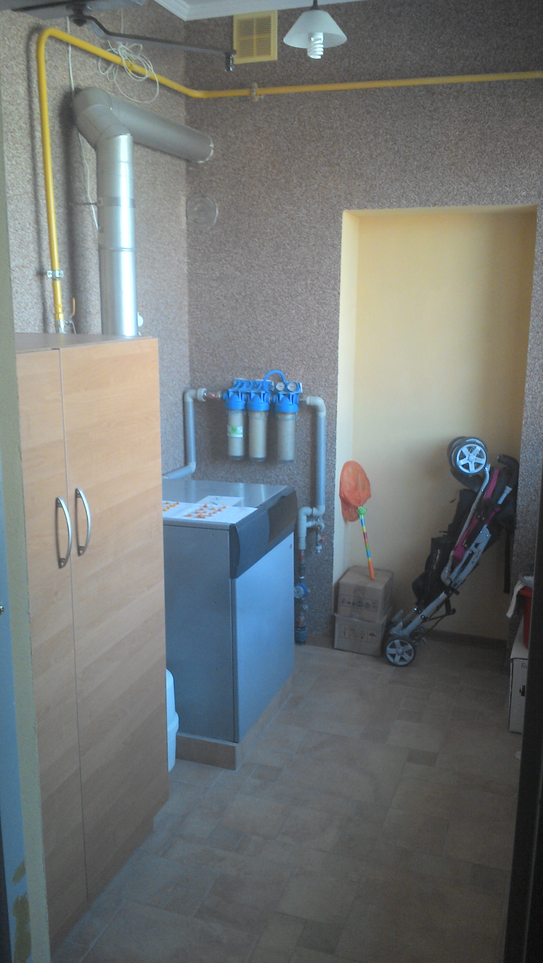

и последнее, незаконно обойдённое вниманием помещение - котельная.
очень важное место, дающее тепло и горячую воду дому. плюс склад инструмента и место для сушки белья.
жёлтая ниша - это заложеная дверь из котельной в гараж по предписанию газовиков.

а что за покрытие на стенах ?..а то все плитка...плитка:(

жёлтый - короед, остальное как и в тамбуре - мозаичная штукатурка Baumit MosaikTop. хорошая вещь, но плитка вышла бы дешевле...

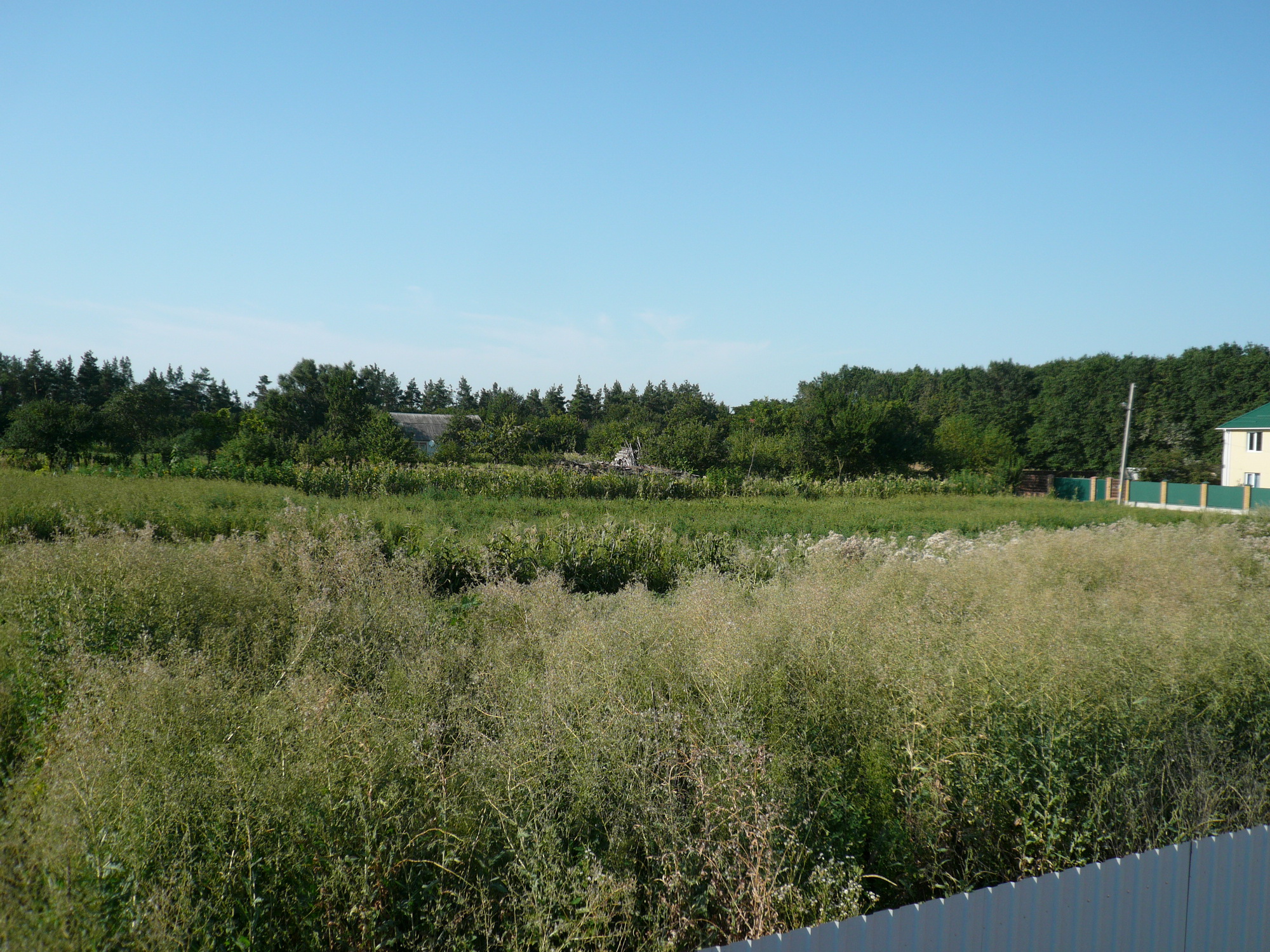

а такие виды вокруг:
734694606_P1050708_.thumb.JPG.26431389ed64c3d27cac1bdde8a6627c.JPG 1368831783_P1050710_.thumb.JPG.025e3cabfd20de31bc8513afdeca2578.JPG 1320221415_P1050715_.thumb.JPG.95fed926fb23169c1974fe5c7b45fa7b.JPG
за домом - уже Межигорье. а слева и справа - просто яры с лесом.
удивительно, что когда ищешь участок, то в итоге оказывается на село 3-4 приличных ликвидных предложения, которые висят и впариваются маклерами из месяца в месяц.
теперь, когда уже оказался местным жителем, узнаёшь, что земли вокруг - полно!!!
почти всё возле меня засажено картошкой или просто под бурьянами стоит. при этом многие участки с актами под застройку. на некоторых сделаны фундаменты 10-20 лет назад, чтобы застолбить за собой землю.
в итоге, сейчас я вижу, что если пройтись по соседям, и поспрашивать, то можно найти отличные варианты участков. просто многие имеют землю, но не могут или не хотят заниматся продажей. кто-то документы не имеет денег или времени оформить нормально, у кого-то есть планы детям оставить под дом, кто-то просто не знает как и что делать, а кто-то цену никак не сложит... но если прийти и поставить вопрос - мол хочу купить вашу землю за такие-то деньги, то глазки загораются..

А вы газон прям на песок ложили? Просто у нас тоже пески, и пока мечты о газоне останавливает стоимость завоза чернозема на несколько соток. Но если он растет и на песке, это ж другое дело )))
И еще поделитесь контактами где брали, Бориспольский район нам идеально подходит ))
у нас жирнейший чернозём, но для дренажа делали песчаную подушку...
как на чистом песке расти будет - не знаю... думаю будет, но придётся подкармливать удобрениями типа нитроамофоски.

нда... я брал по 28, а сейчас уже по 40грн./м.кв

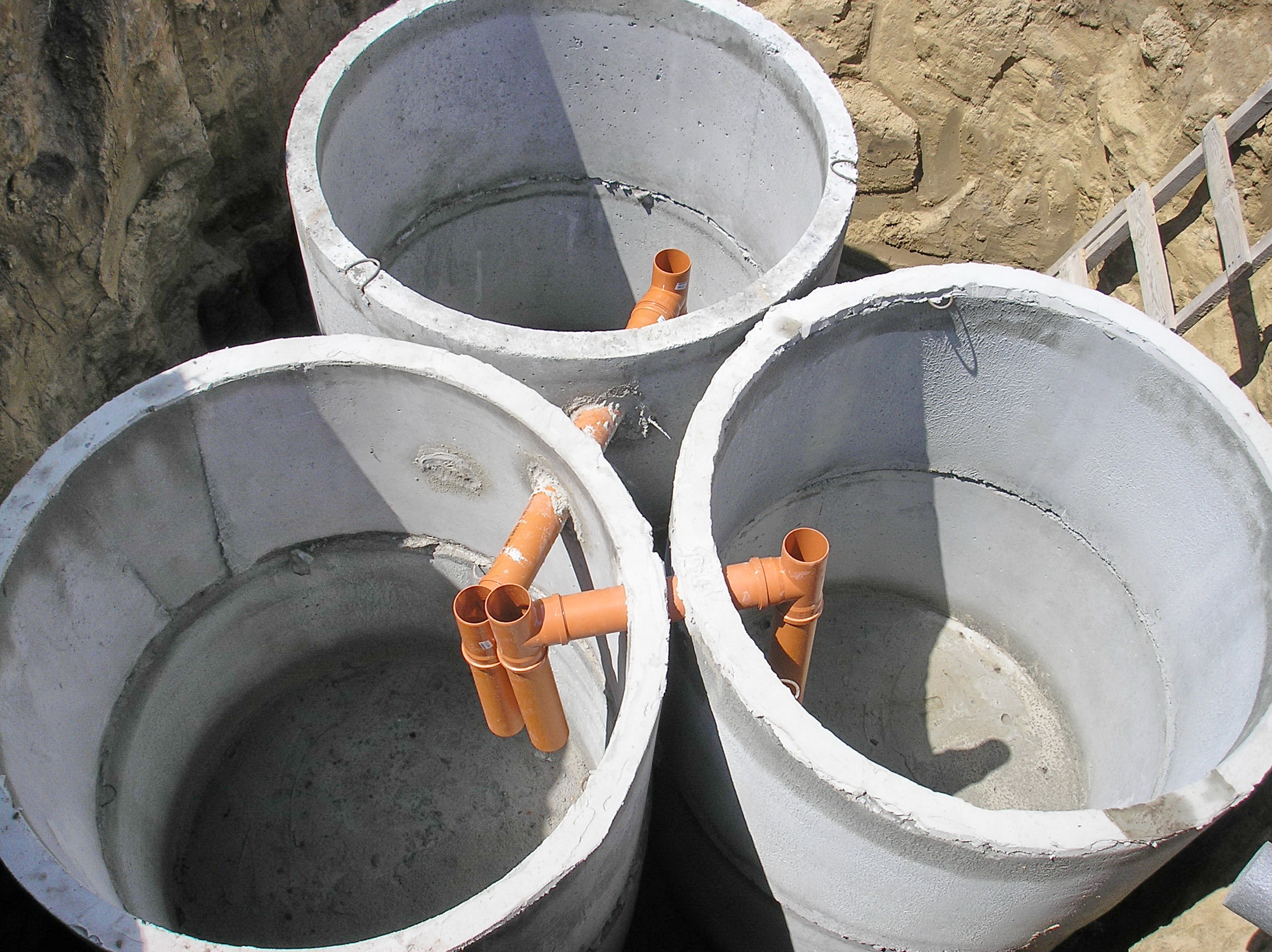

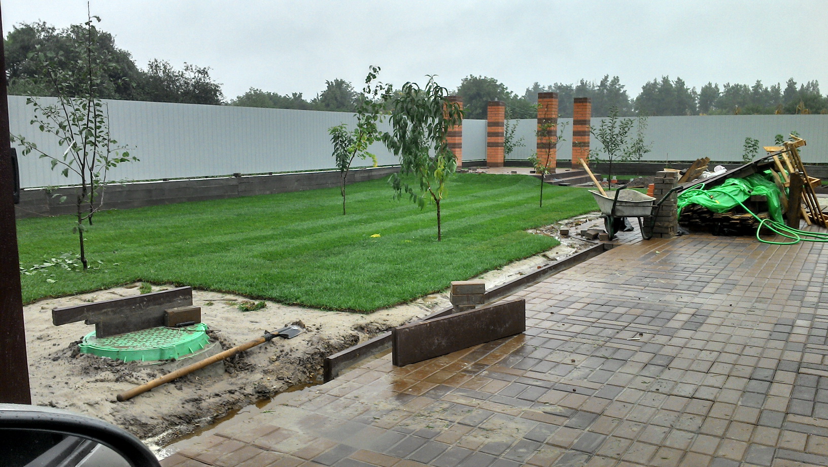

а септик сделал такой:
P6040862.thumb.JPG.76bd89757f45c7dae48083be369d41ee.JPG P6040867.thumb.JPG.dfbcb670b05dd66ff8c27413808ee123.JPG P6040868.thumb.JPG.bf9f5386dcde39a5782fae49d32f38a7.JPG
на сегодня после года работы пока тьфу-тьфу-тьфу работает по заранее предполагаемой схеме - первые два кольца с дном наполнены и в них собирается осадок, а третье без дна - пустое дренажное.
почему такая схема? потому что на 6,5 сотках сделать дренажные поля и прочие вещи негде. под заездом принципиально не хотел, боялся усадки. септик - мёртвая зона. максимум кустики или цветы посадить над ним сверху можно. а мне надо было деревья размещать. вышло компактно и аккуратно.
в профильной теме продавцы ЛОС схему септика зачморили, и обозвали выгребной ямой. ну и пусть выгребная яма. почистить раз в полгода не так дорого и тяжело (машина 300грн. стоит). да и когда ещё чистить придётся неизвестно... а против дорогущих ЛОС ничего не имею против - кому надо и есть место и деньги - пусть ставят на здоровье. такой вариант по цена-качество-компактность меня устроил.
Вообще не заморачивайтесь с черноземом- рулонный газон будет расти на асфальте если вы его будете поливать
не скажите... расти-то будет, но большей ценой. удобрять точно придётся.
я когда вырезал через полгода под деревьями круги, то оказалось, что дернина уже проникла корнями на 5-10см внутрь земли, на которую была постелена. думаю, именно после укореннения он стаёт гуще и приживается окончательно.
кроме того, есть у меня кусочек газона пересаженного на чистый песок. так вот сохнет он в разы быстрее и поливай-неполивай постоянно жёлтеет. кроме того, песок этот разлазится - он неплотный и под ногами основание под травой "гуляет".
вообщем, постелите или посейте на пробу пару квадратов на песок - будет жить благополучно - УРА!!, а нет - надо чернозём по-любому

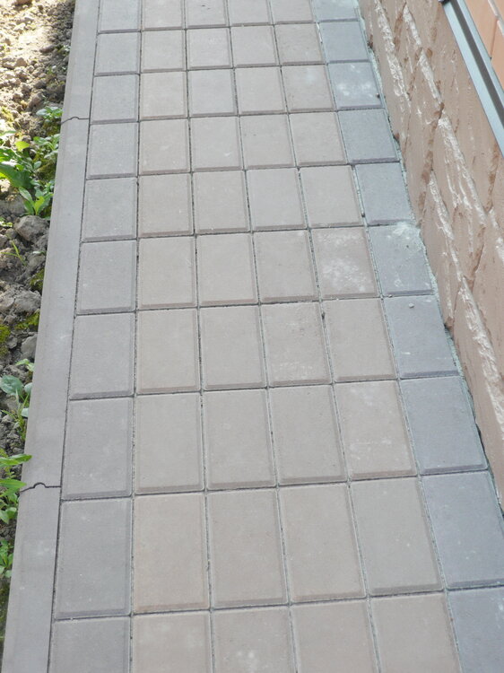

мощение двора и отмостка - плитка от Золотого мандарина.
цвета - коричневый и персиковый. качество мне понравилось. брака почти не было. слой цветного цемента приблиз. 5мм. перезимовали отлично.
