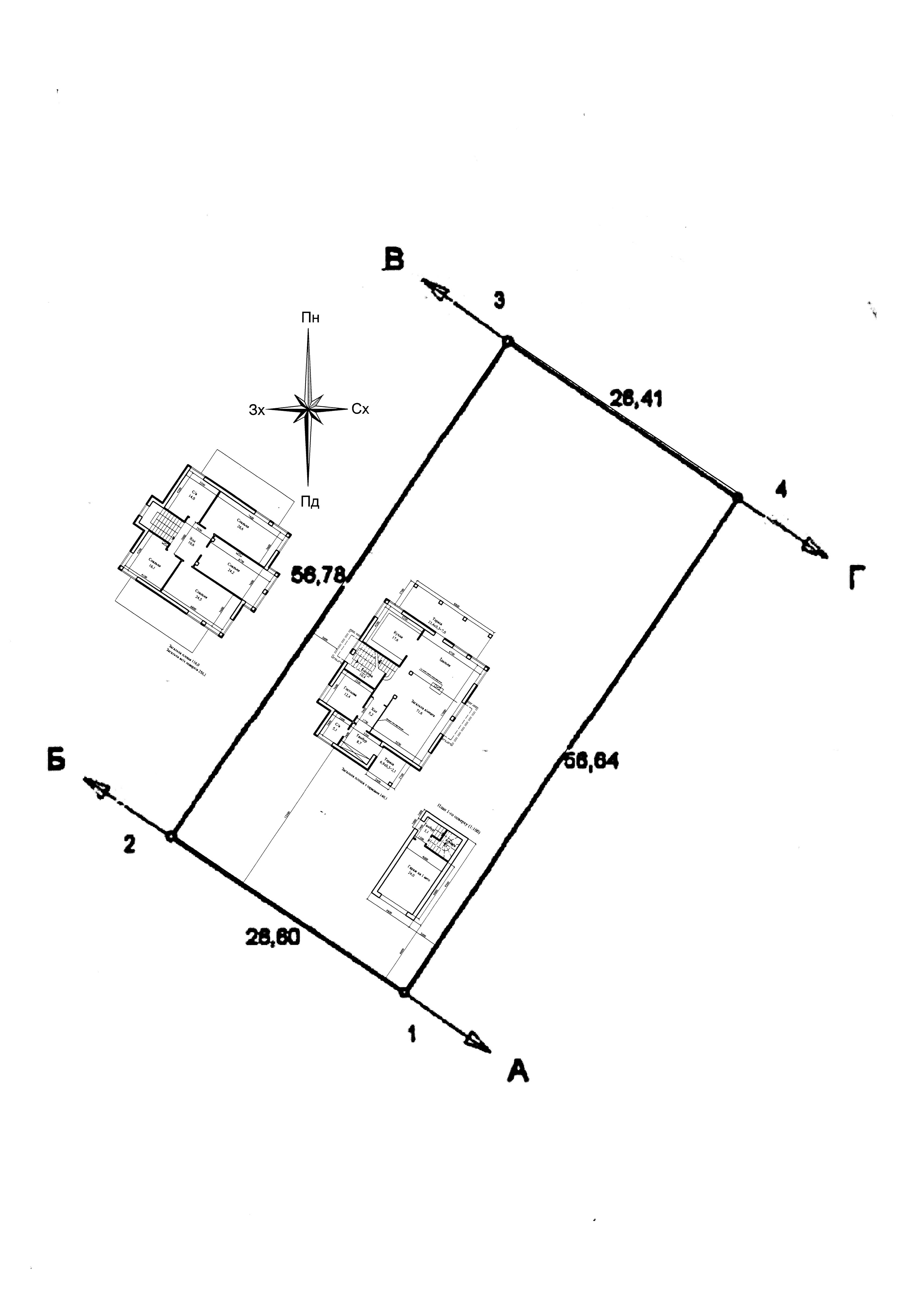

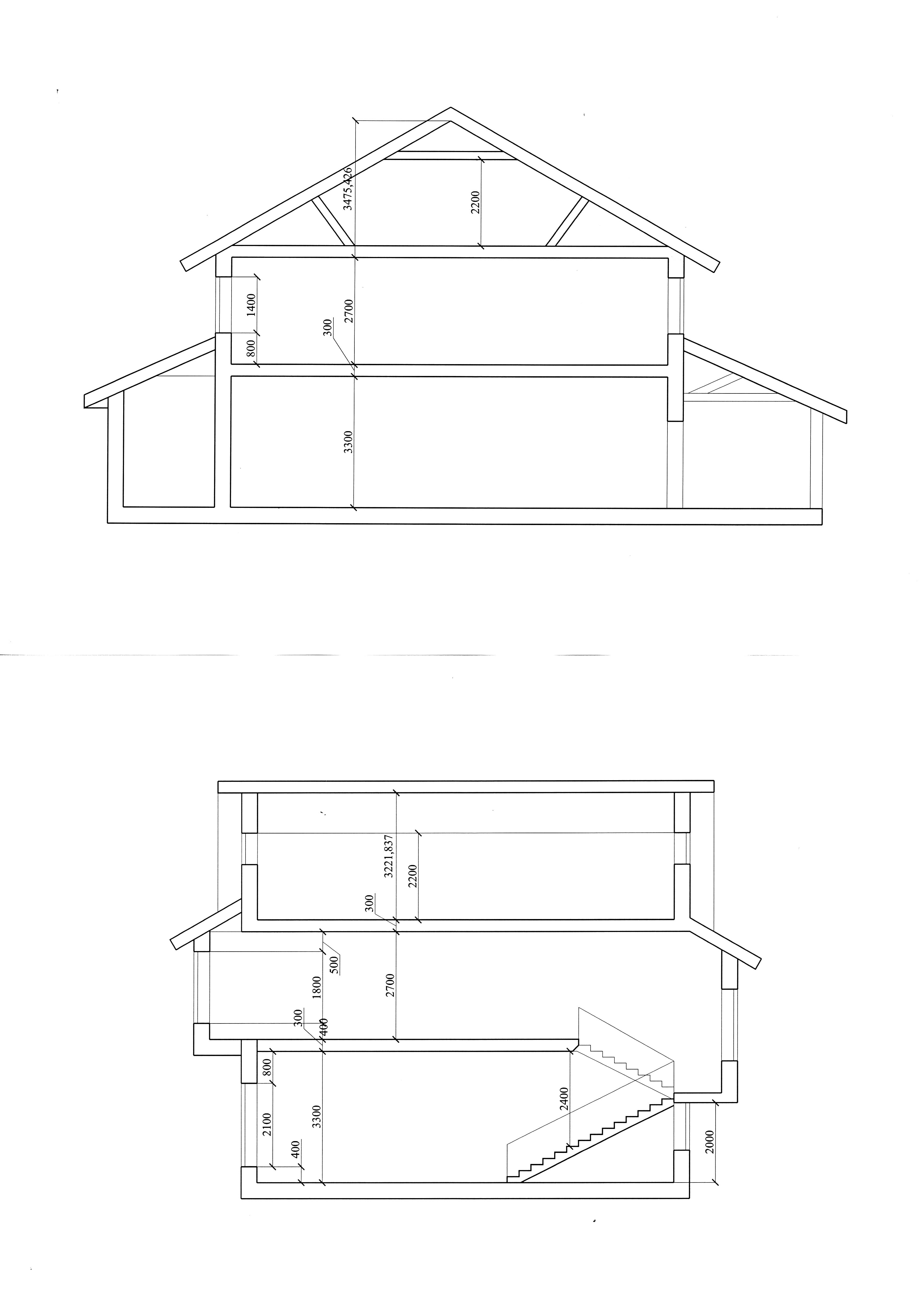

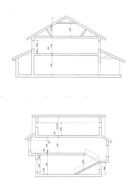

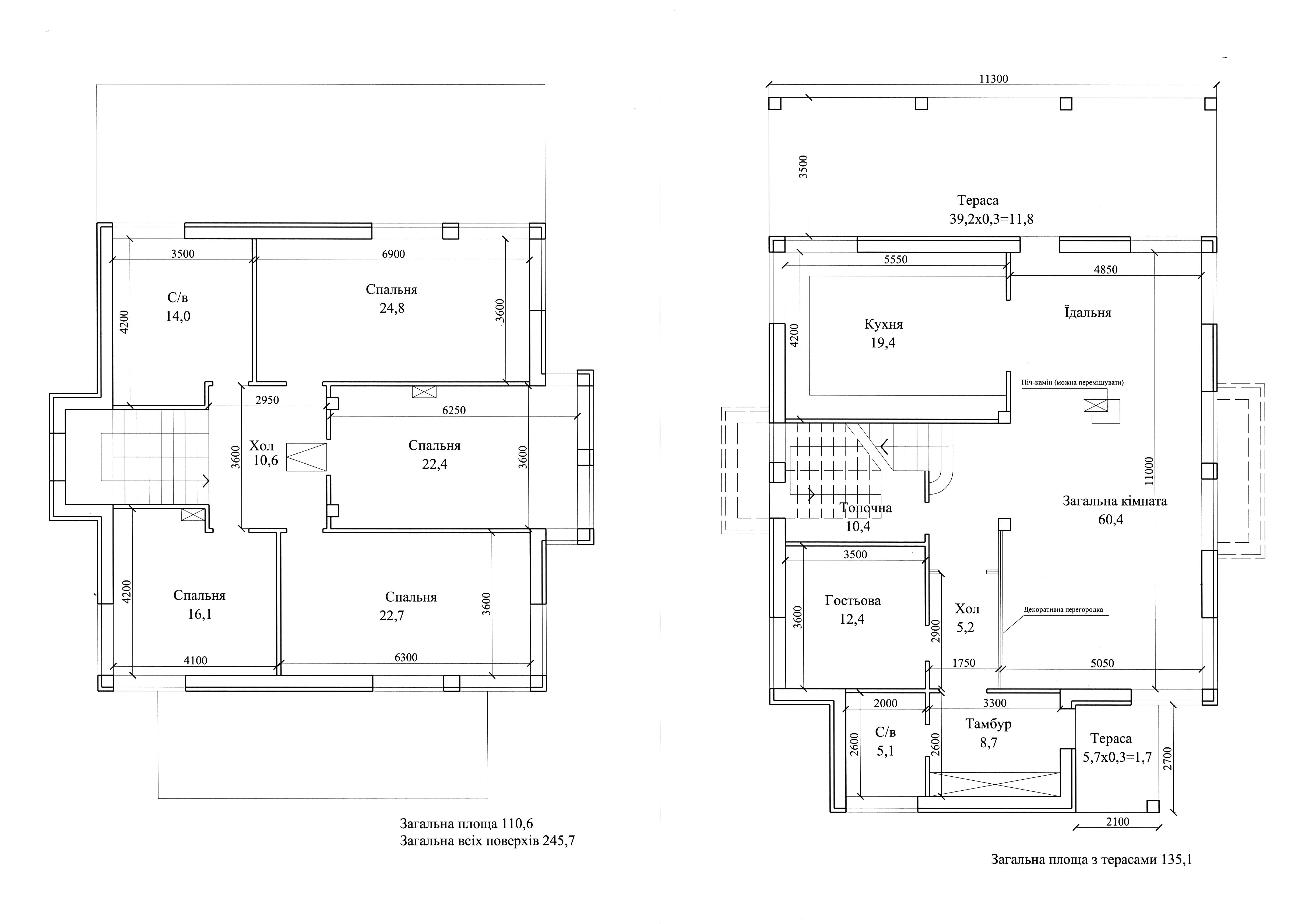

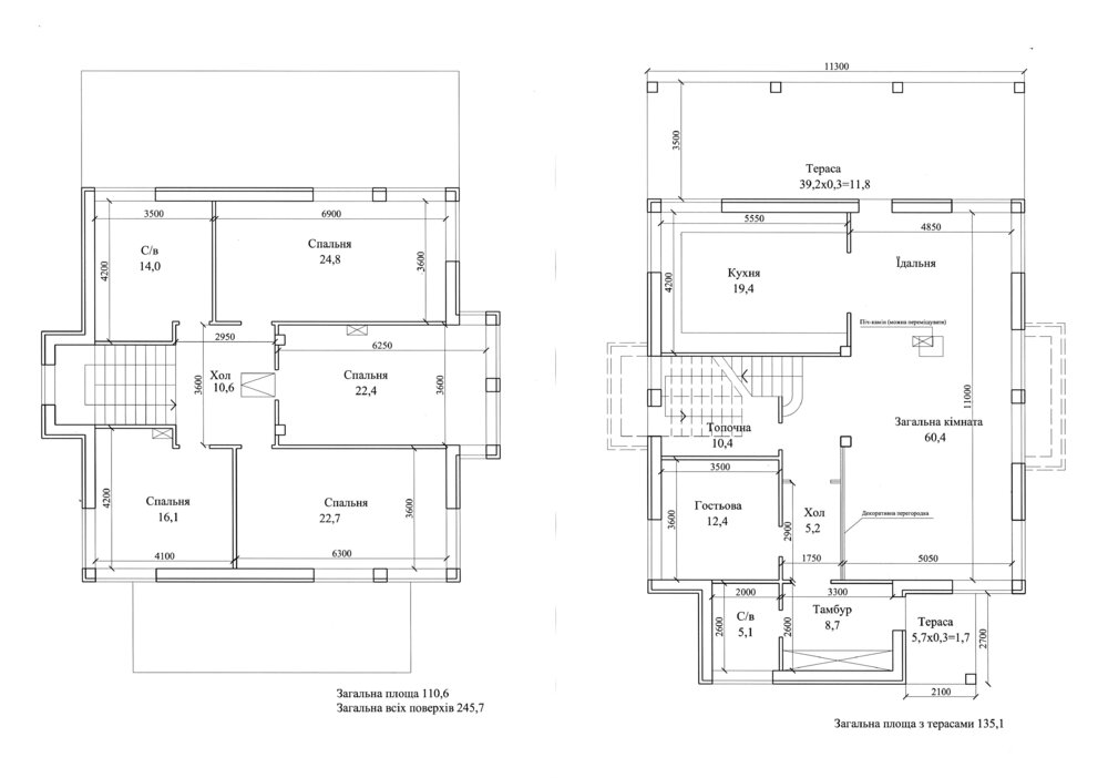

Cunard Опубліковано: 31 липня 2014 Поділитись Опубліковано: 31 липня 2014 Добрый день всем! Нарисовали с архитектором эскизный проект, хотелось бы услышать еще какое то мнение. Заранее спасибо! Посилання на коментар Поділитися на інших сайтах More sharing options...
Andrei constructor Опубліковано: 31 липня 2014 Поділитись Опубліковано: 31 липня 2014 1. Кухню ближе ко входу. 2. На втором этаже плохое соотношение сторон комнат в спальнях (большая длина помещений). Расставьте там мебель. Посилання на коментар Поділитися на інших сайтах More sharing options...
