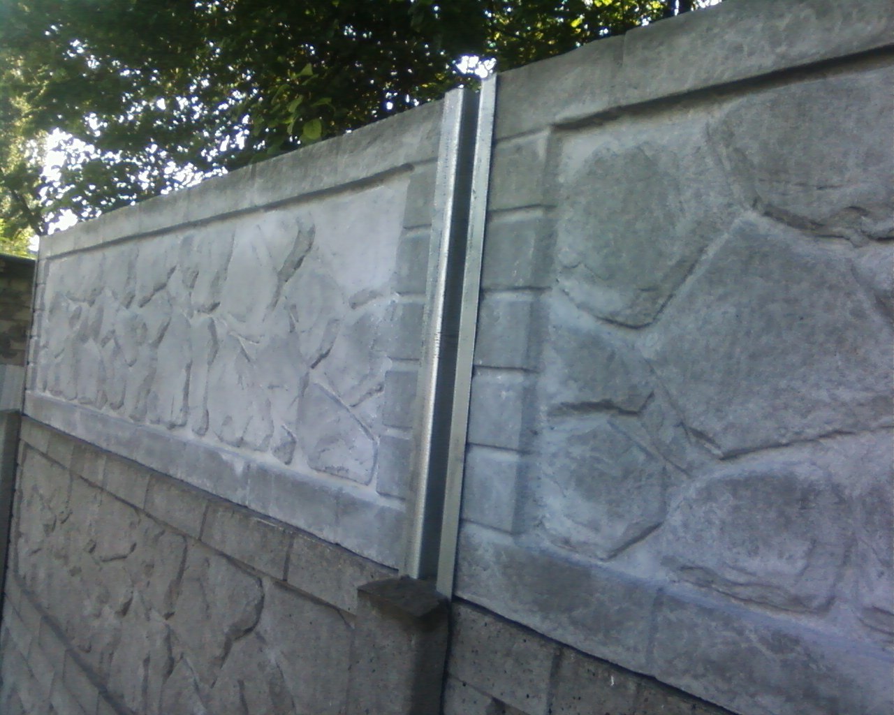

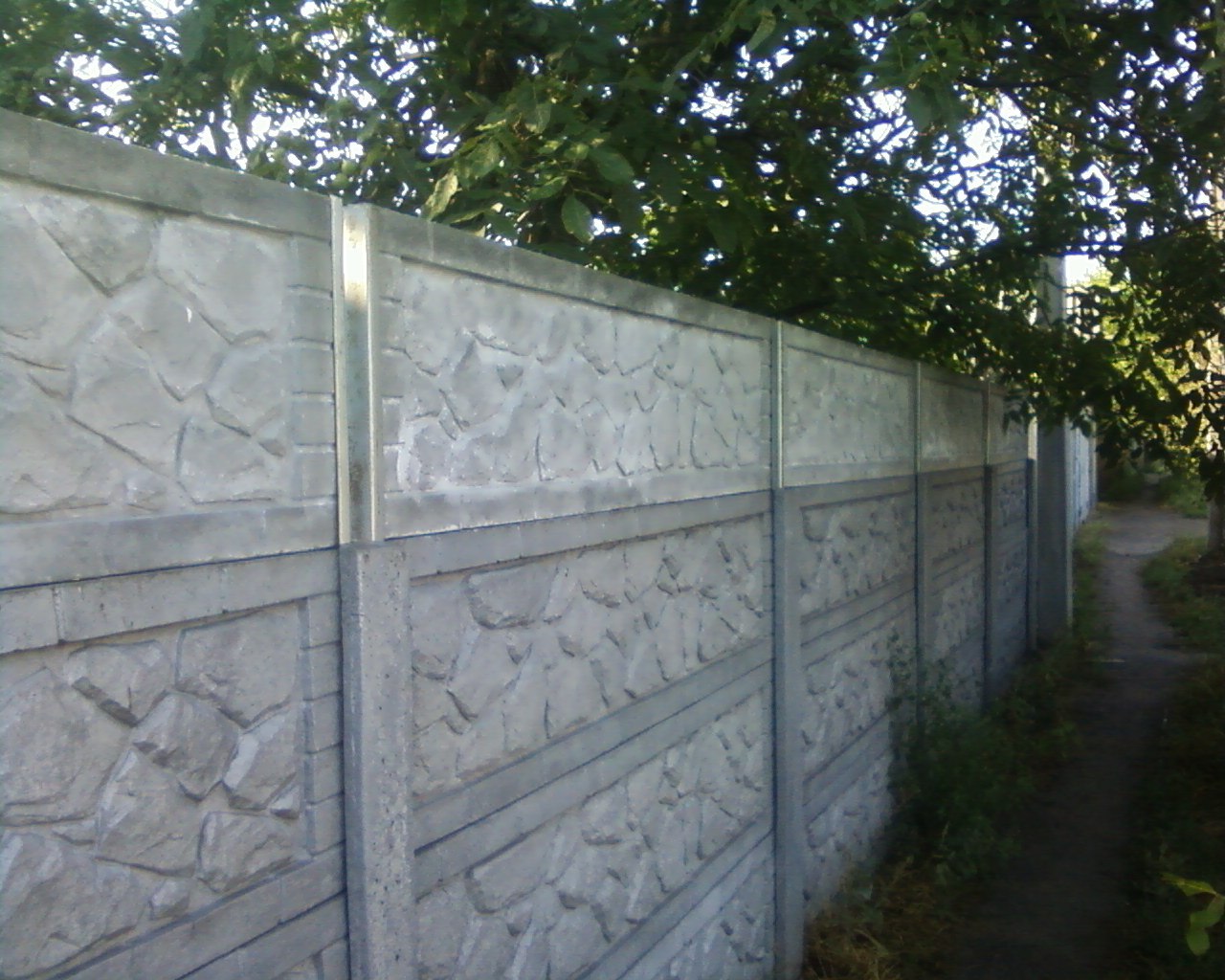

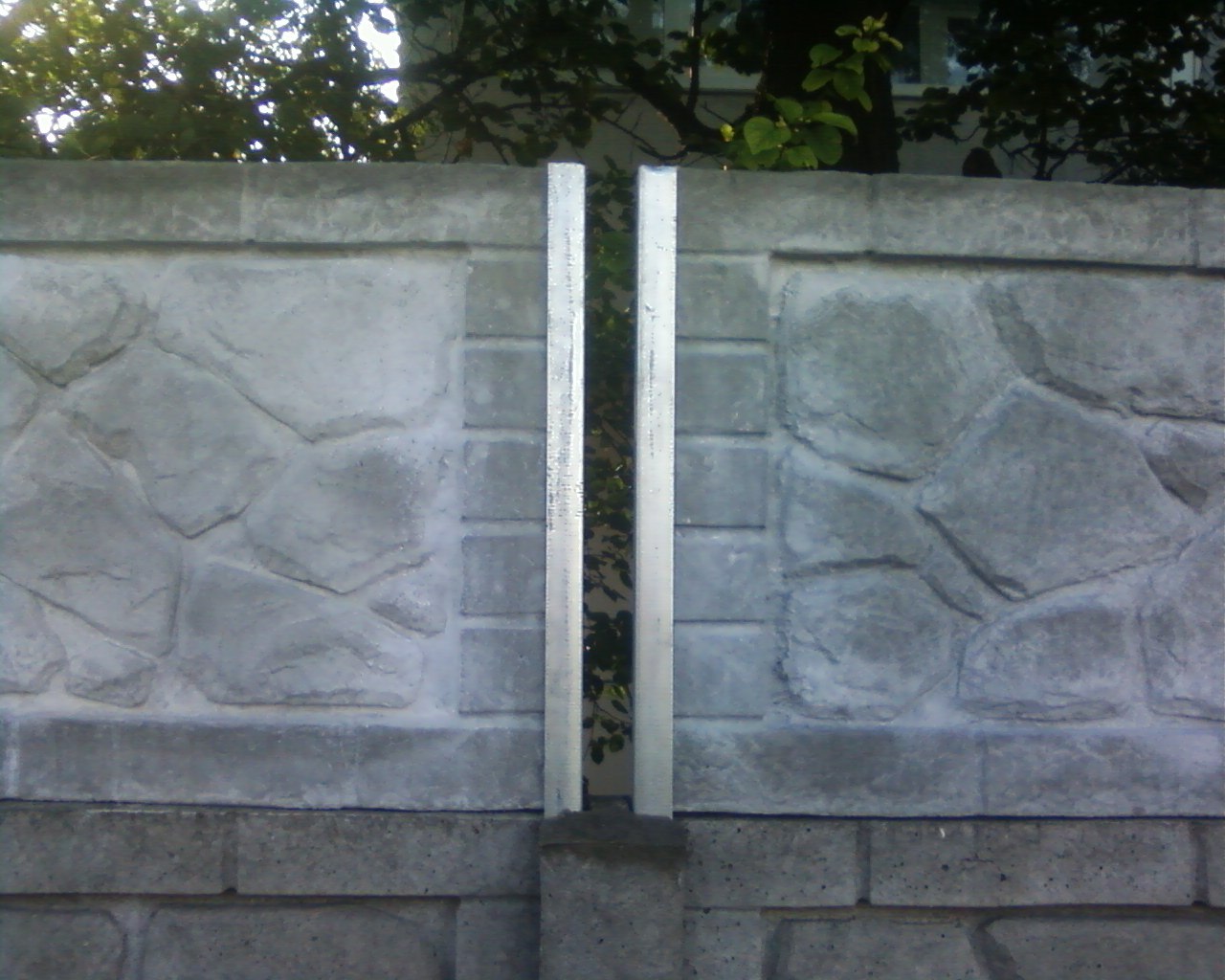

А в теме,что никак нельзя?Непонятные какие-то манёвры...Вы же озвучили что
могу предоставить фотографии ( очень эстетичный вид)
Девушка новичек на форуме, может не умеет просто, с ее разрешения я могу разместить фото которые мне были высланы.
Разместите,пжл.И,плюс хоть какие-то пояснения к технологии,если это возможно.Вдруг это и нам подойдёт?
Спасибо.
Ничего сложного, просто уголки вставлены между столбами и плитами и в них выше вставлена доп плита, на месте столбиков просветы выходят
